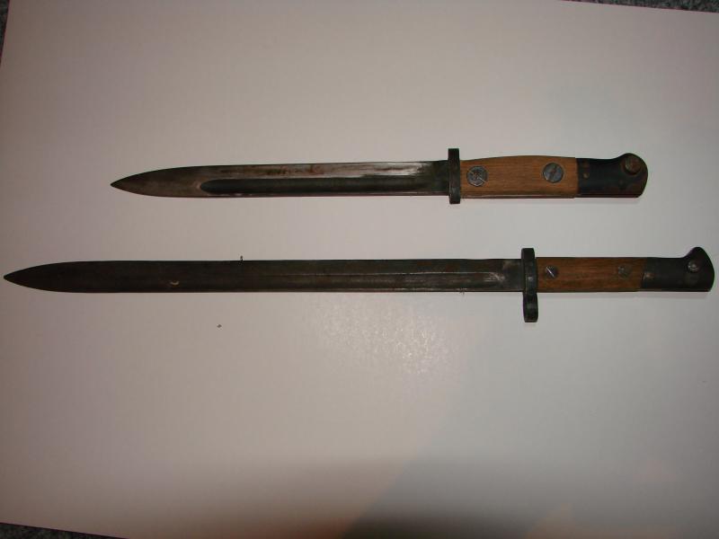

    Вот тоже попались несколько штыков в руки. К сожалению фото части исходников нет но поверьте на слово были жуть какие страшные. Ну а получившееся сами оцените. Сейчас еще 3 в работе.
    И вот еще частичные результаты работы.

    интересно было бы узнать технологию

    Ну реставрация это я наверное загнул, потому как музейные работники отбили бы мне руки до колен.
    А технология проста. Сначало пескоструйка. ВНИМАНИЕ после нее клейм не останется. Если хотите сохранить клейма то лучше в кислоту. Потом начинаю полуавтоматом заваривать крупные каверны. Далее стачиваю усиление швов на высоту примерно 0.3-0.5 мм выше тела детали (это припуск под окончательную обработку). Не заваривайте сразу все каверны иначе при дальнейшей обработке можете отступить от формы и размеров изделия. Далее таже процедура с более мелкими кавернами. При наплавке клинок сильно ведет и его приходиться периодически править предварительно нагрев газовой горелкой. Для стены наплавлять лучше проволокой 08г2 или 08г2с, для использования по назначению наплавлять аргоном проволокой 60с2 или 65г. Никогда не наплавляйте нержавейкой потом не завороните. Когда каверны заплавлены и клинок обточен с черновым припуском, делаем предчистовую обработку по плоскостям. Далее чтоб небыло волны на плоскостях я использую ручную доводку беревянным бруском (10см) обернудым наждачкой разных номеров. Дол тоже шлифую предварительно на круге а окончательно бруском с наждачкой. Доводка клинка бруском с наждачкой делается движениями вдоль клинка иначе будут ямы на отблеске света. Ну а далее воронение. Я использую КЛЕВЕР. Быстро и практично.

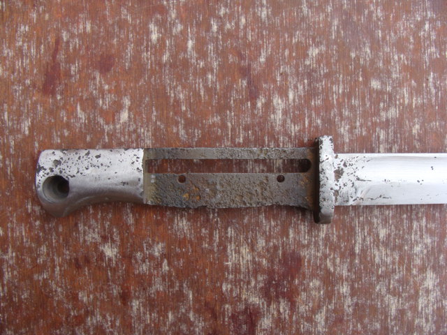

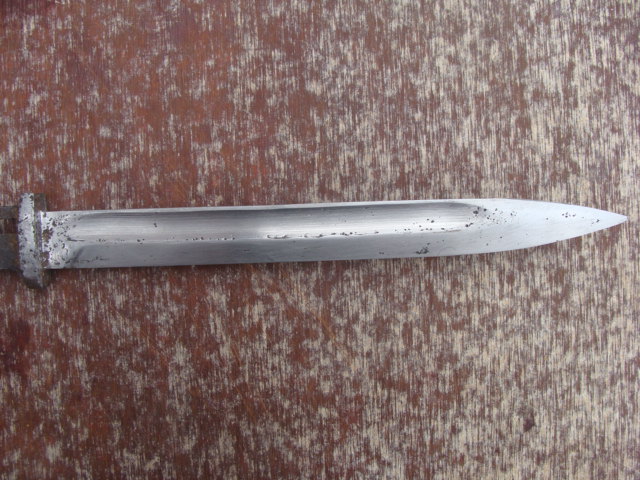

    Вот еще результаты работы:
    Вот еще

    Да он как новый! thumbup А что было до..?

    Фото в начале ветки.
    Там на рукояти видны раковины. По ним тоже можно судить о состоянии штыка. В дальнейшем они закроются деревом.
