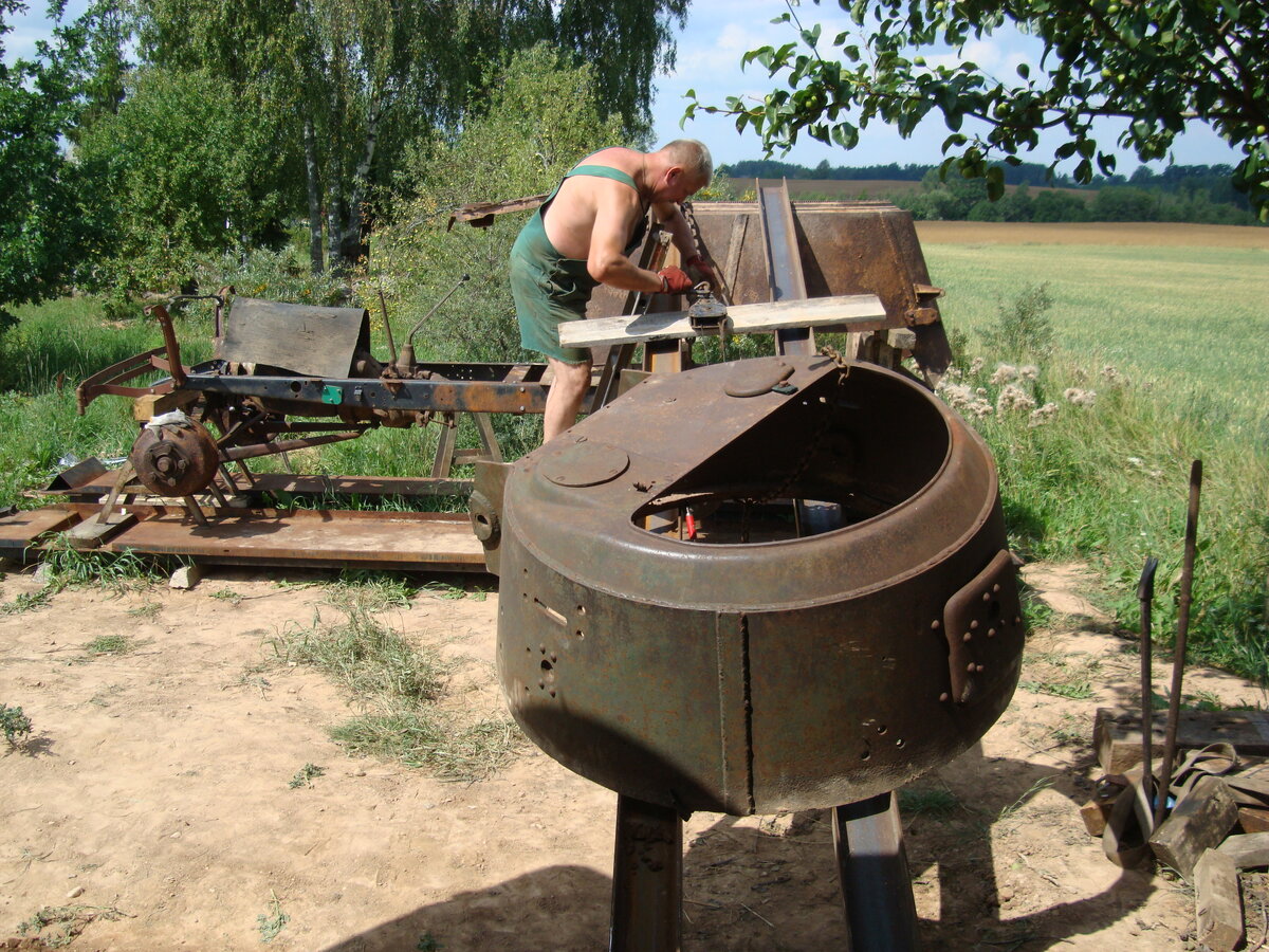

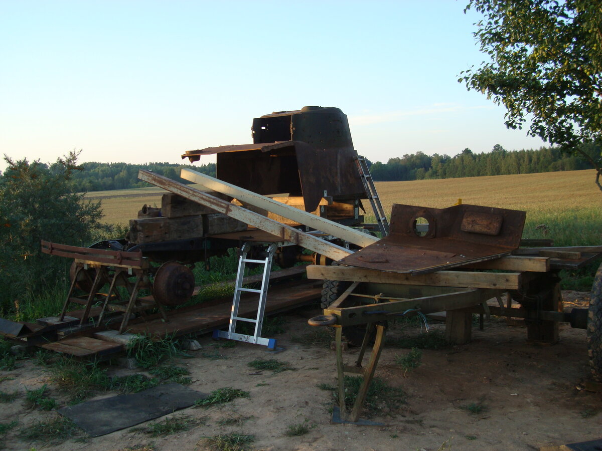

    ...субботний день закончился нервно...
    Надо было сварить разрезанный бронекорус,а инвекторный электродный аппаратик плевался,срал кучками но шва не делал....
    Видимо потери в удлинителе настолько велики,что ну ни как...
    Пришлось в воскресение с утра перемещать генератор и сварочный полуавтомат к месту сборки.
    ..всего то,пока,нужно было сделать пять пяти сантиметровых шовчиков...

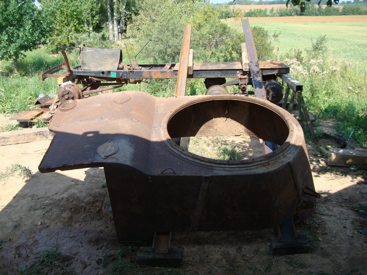

    отправляем бронекорпус на место

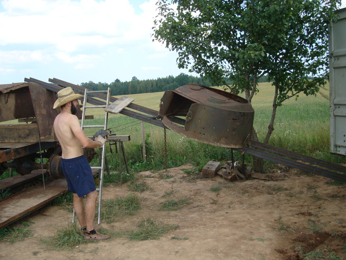

    ...следом башню:
    Получилось ,пока ,так...

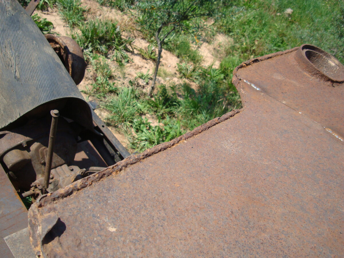

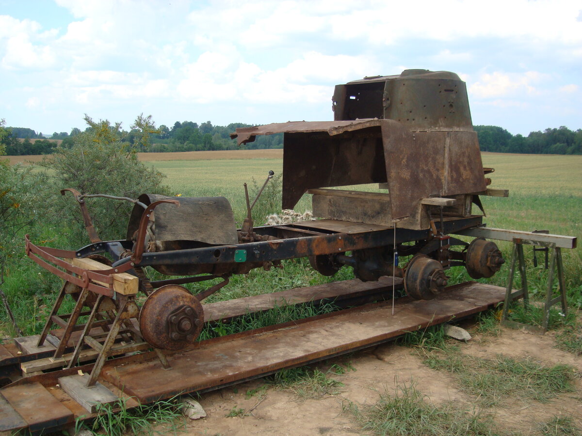

    ...про..бся целый день с зачисткой старого сварочного шва...
    Надо передний бронелист прихватить хотя бы...
    А что б не делать дурную работу дважды надо подчистую убрать старый сварочный шов!
    Сама броня и режется и пилится..А вот шов крепок "цензура","цензура","цензура"....!!!

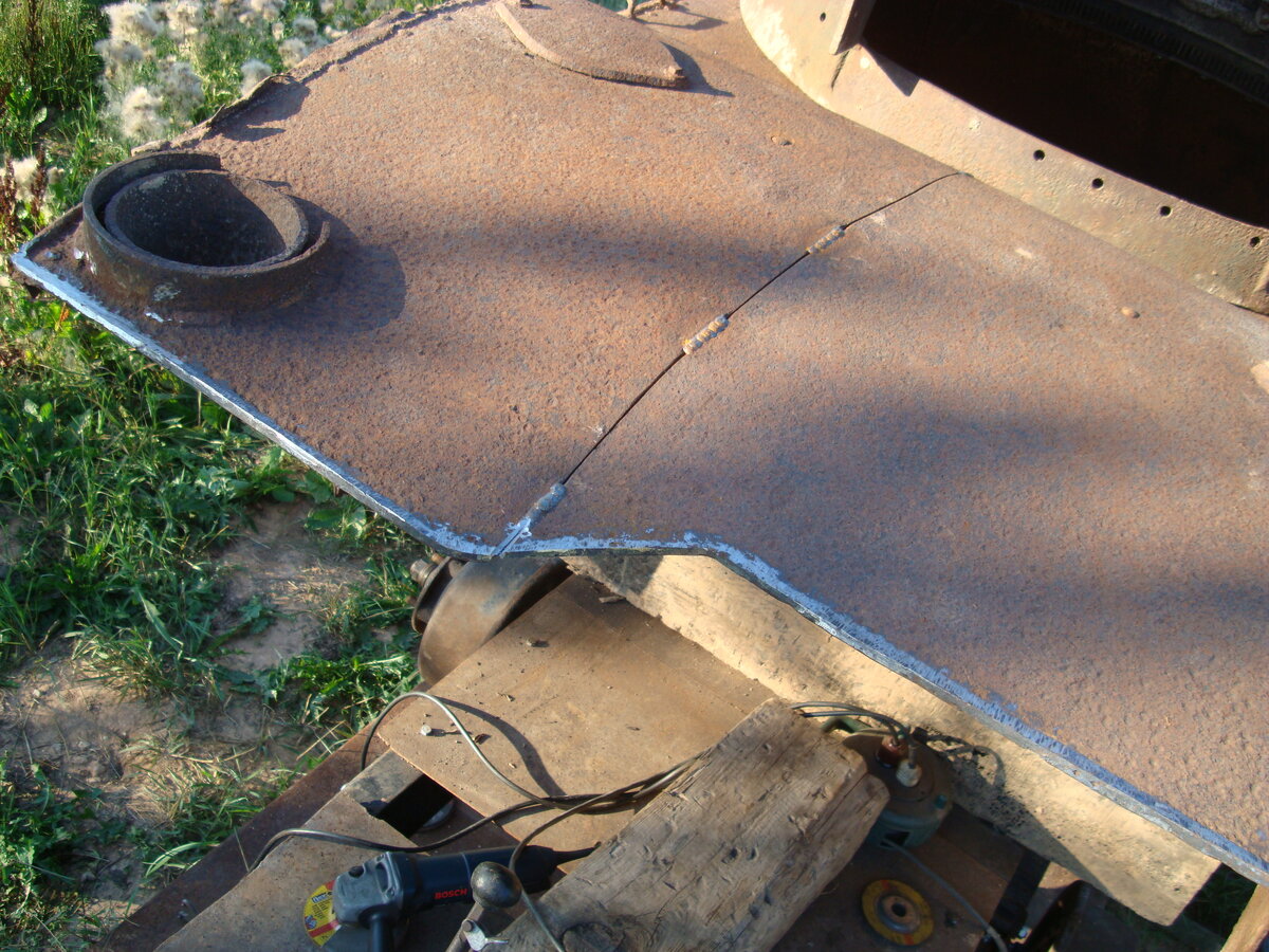

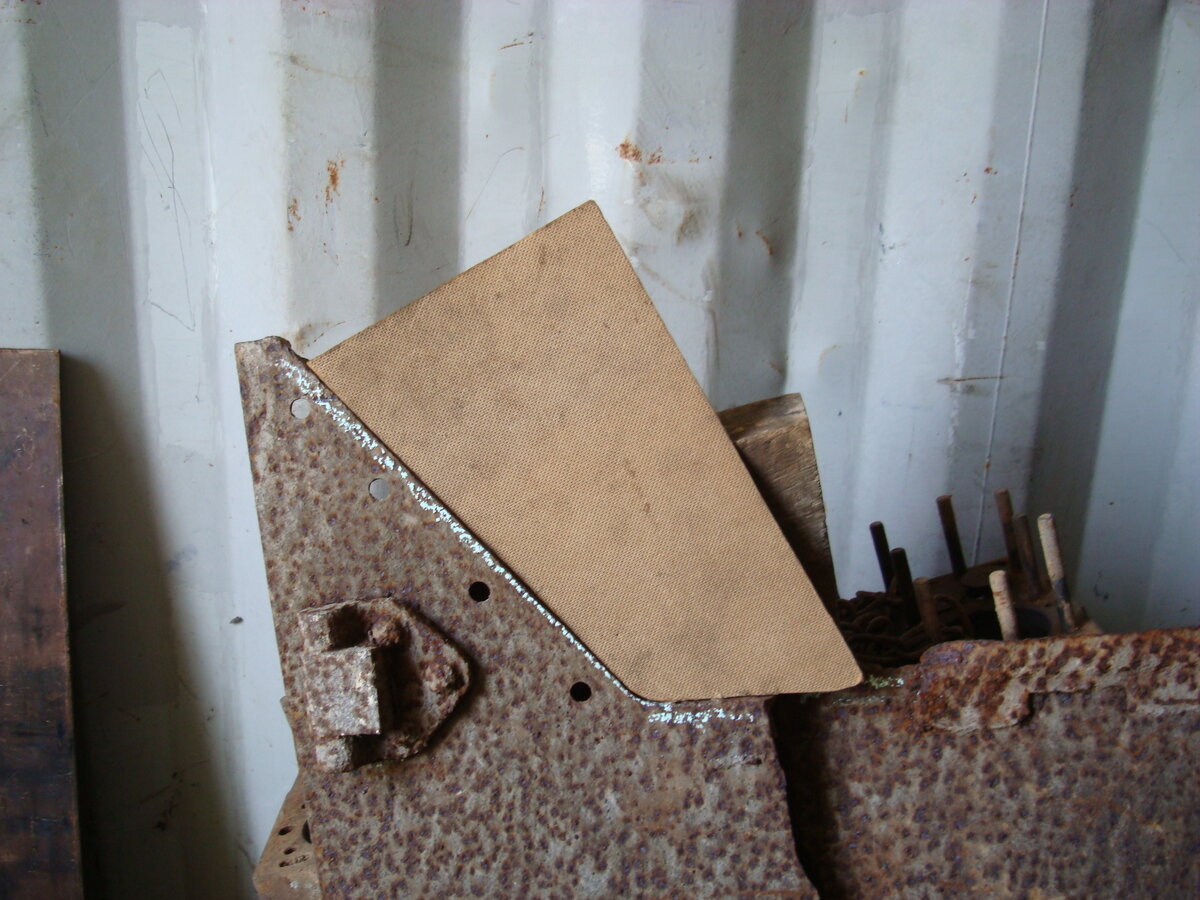

    ...чистил шов на лобовухе...
    Занятно,но эфективным оказался диск не по стали ,а по камню...
    Ну и простенькую детальку сделал новую...
    А вот морда аллигаторская - кривая , капот смотрит в бок - завтра буду разбираться...

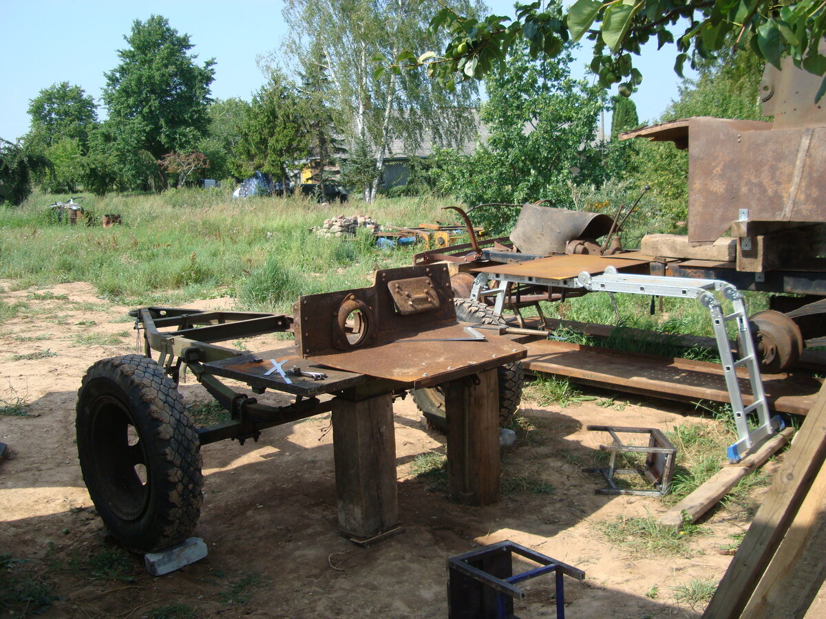

    Аллигаторова морда не сдаётся...

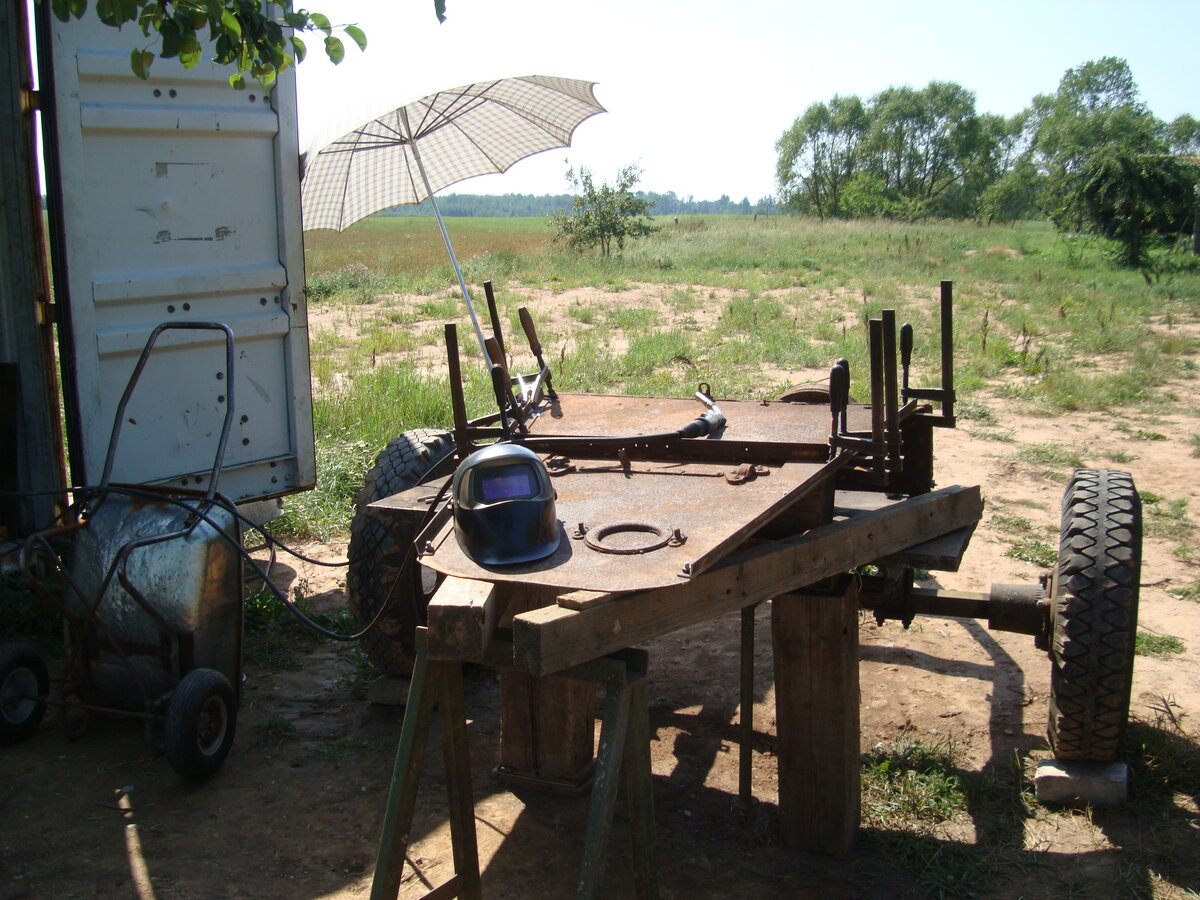

    Пришлось организовывать стол "по серьёзнее"...
    Прикатил прицеп с приваренной к нему монтажной плитой.
    Борюсь...Капот с бронелистом должен образовывать прямые линии с обоих сторон...Бл...дская аллигаторова морда - такой подвох на пустом месте!!!
    ROTBEIL ALTAMTMANN
    1 мар 2014
    2.800
    13.935
    248
    Герцогство Курляндское
    охота на аллигаторов...
    ...освежившись Кальвадосом,таки поборол алигаторову морду!
    С помощником разумеется !
    ...завтра примерю...
    Unter, Kostian, Мишко и 13 другим нравится это.
    ROTBEIL ALTAMTMANN
    1 мар 2014
    2.800
    13.935
    248

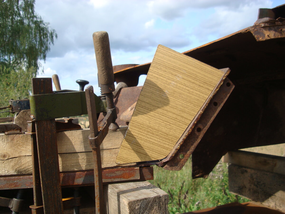

    Примерил блин...!
    И кальвадос не поможет...
    Не сошёлся угол наклона бронелиста...Пока деталь лежала отдельно,заметно не было...
    Одно название "алигаторова морда"...
    Пришлось строить "опалубку" во что домкрат упереть...Надеюсь получиться разогнуть...Выиграть надо примерно 15 градусов...
    DSC09378.JPG DSC09379.JPG DSC09380.JPG DSC09381.JPG DSC09382.JPG DSC09377.JPG

    ...и одного домкрата не хватило,добавил второй...
    Не хватило! Подтянул резак...Завтра к утру остынет - посмотрю ЧТО получилось...

    Кальвадос + два домкрата + резак = "алигаторова морда" поддалась...
    Кальвадоса было за много,чуток перебор вышел...
    Пришлось лебёдкой подтянуть обратно чуток...
    главное с шаблоном сошлось...

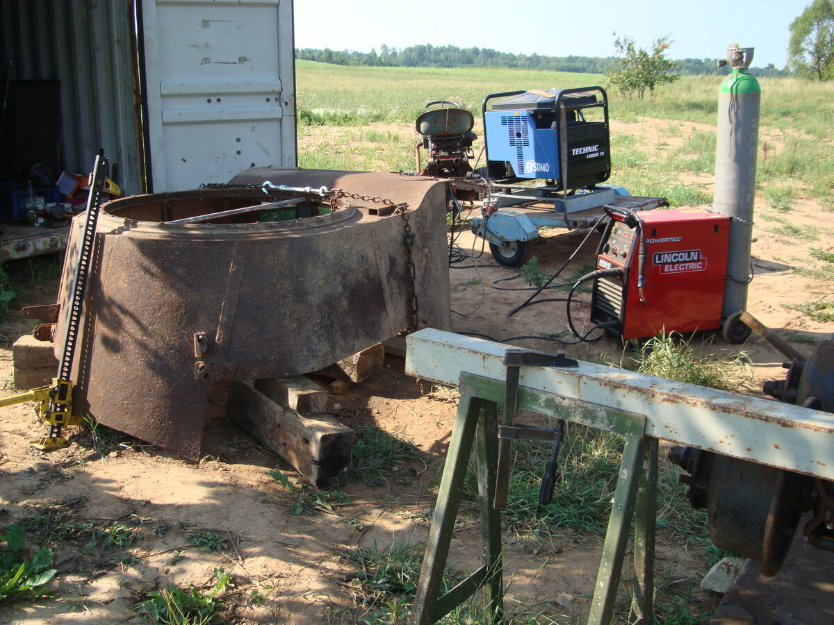

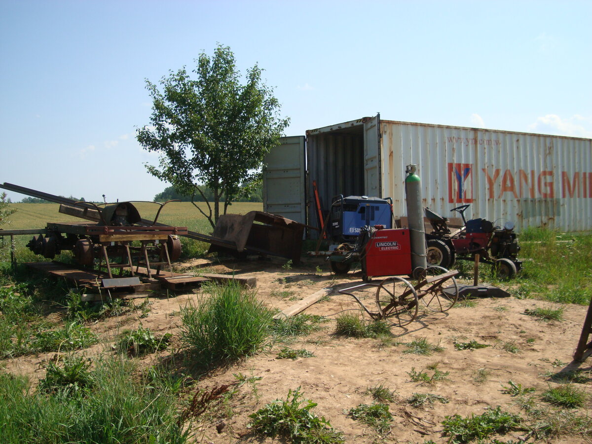

    Всё приготовлено к сварке но мешает сильный ветер-сдувает газ....

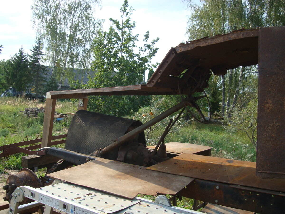

    Уж больно соблазн велик - стоит в кладовой бочка столитровая,с боку ковшик висит...
    А пока,какое то ПОСОБИЕ УЧЕБНОЕ получилось...Сплошной сквозняк...

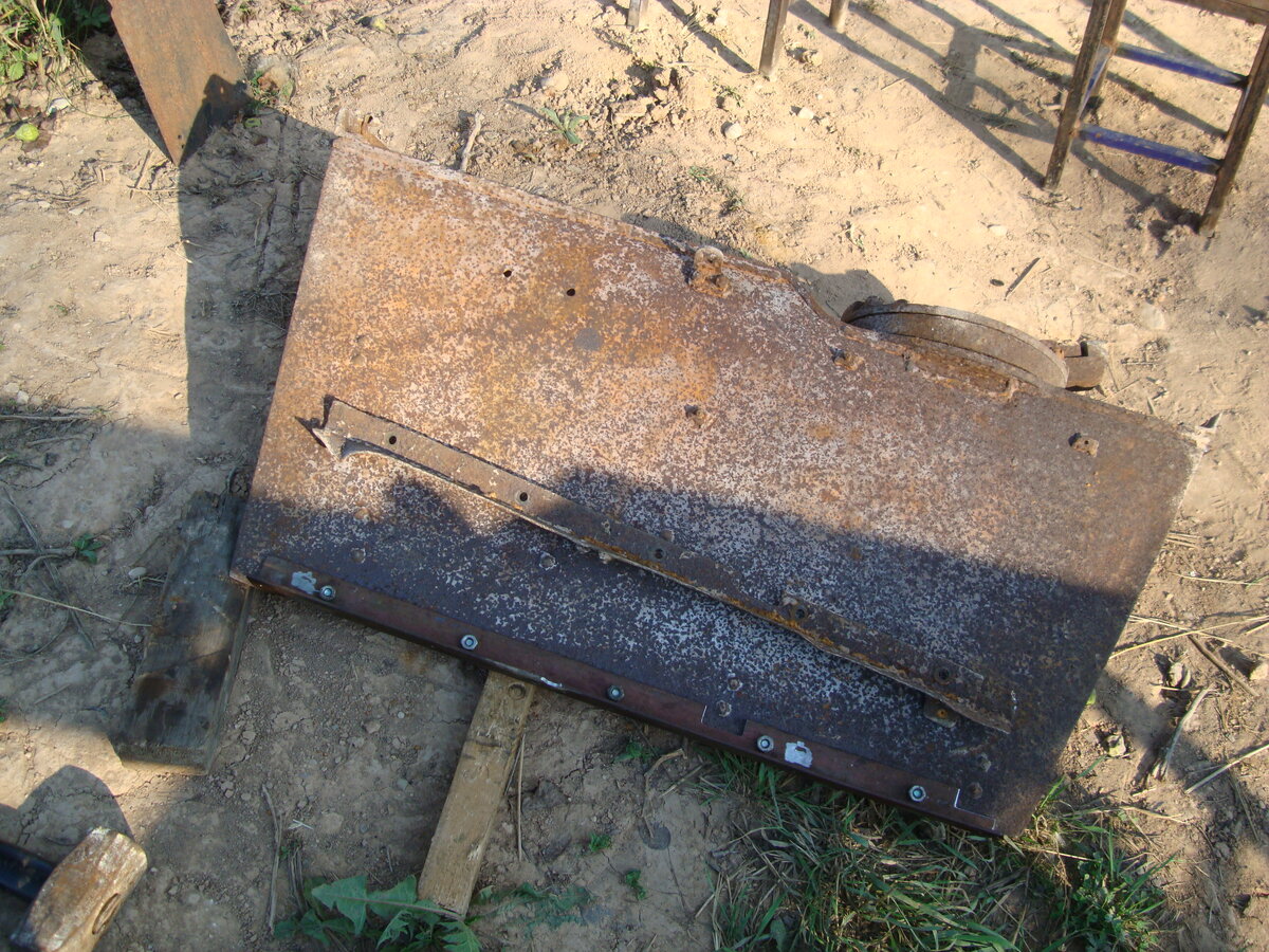

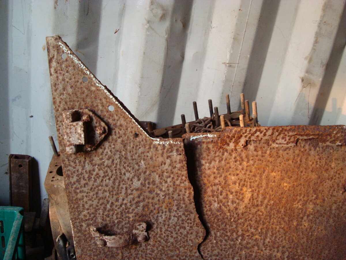

    ...рулевое пространство не заполнило...
    готовил борт к выравниванию.демонтировал петли,зачистил старые сварочные швы,разделал трещину...
    Unter, Viktor55, Зяблик и 20 другим нравится это.
    ROTBEIL ALTAMTMANN
    1 мар 2014
    2.800
    13.935
    248
    ...попытался борт выпрямить - безуспешно...
    Получится если только нагреть полностью...
    11.716
    24.688
    619
    Броня же!!!!!
    Kostian и ROTBEIL нравится это.
    ROTBEIL ALTAMTMANN
    1 мар 2014
    2.800
    13.935
    248
    Было как в анекдоте про резиновую женщину: Я её ноги раздвигаю - она сдвигает...;)
    Технически выгибал аж в другую сторону - на броне 10 мм - усилие огроменное - но пружинит и возвращается в исходное состояние...
    Костёр,костёр мне в помощь!
