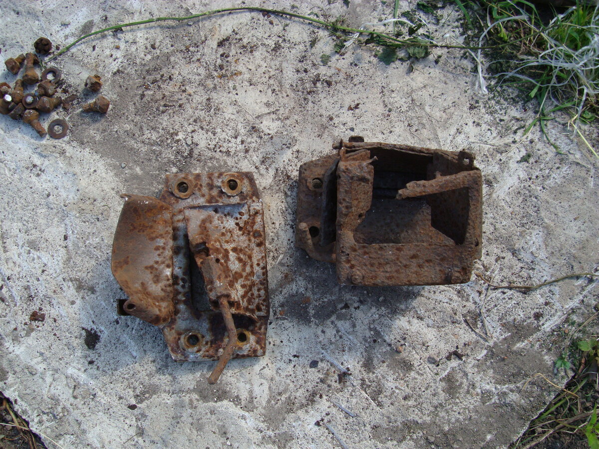

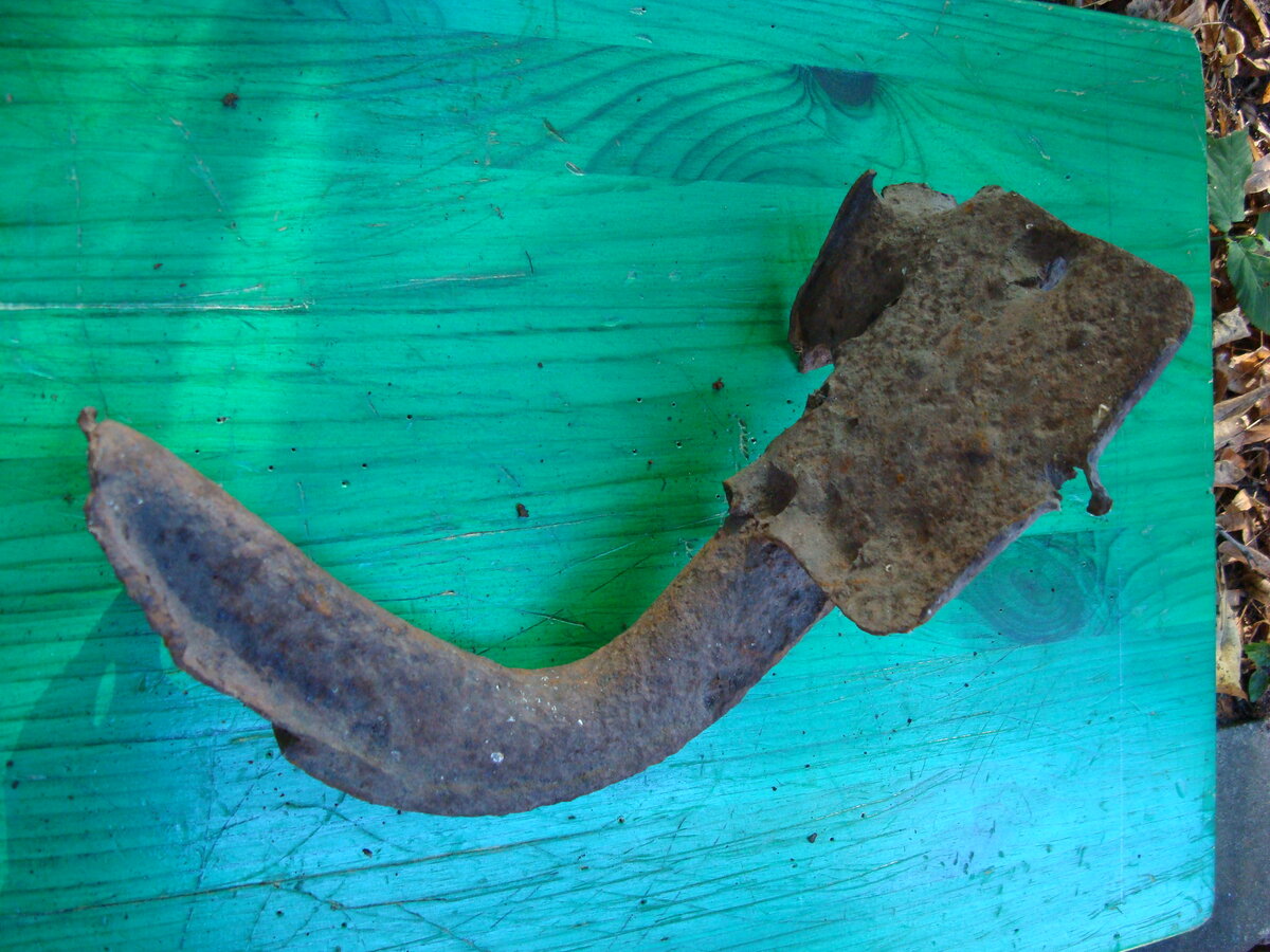

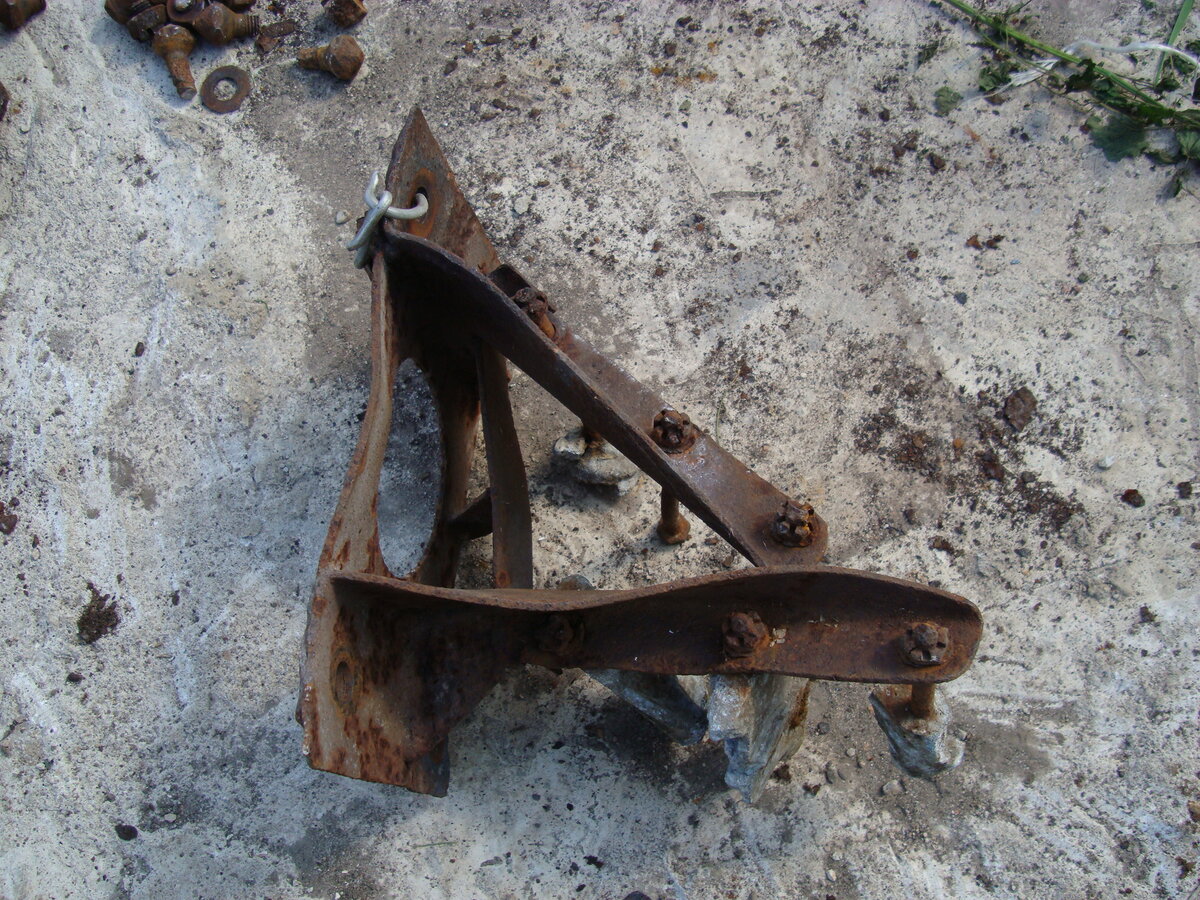

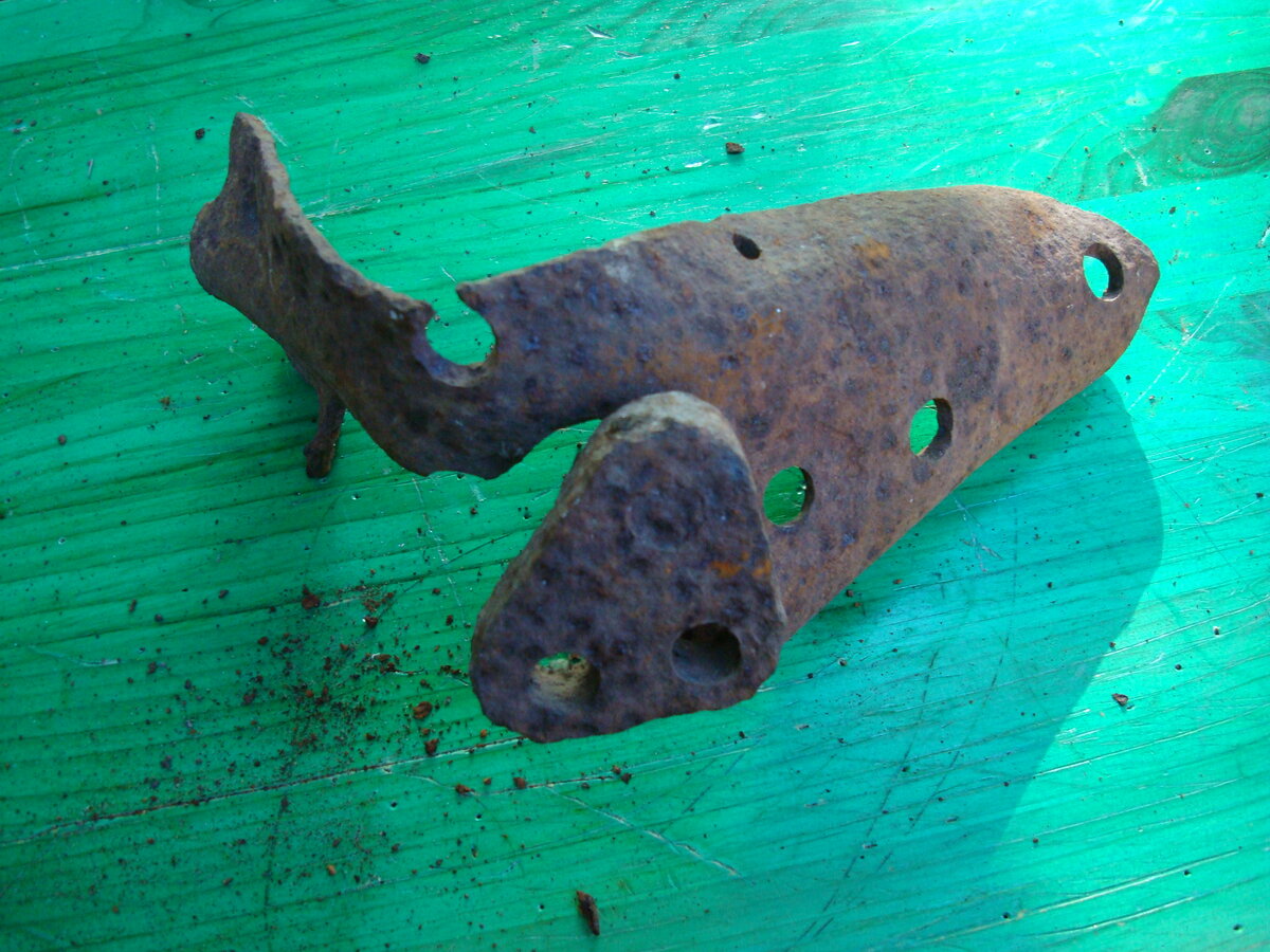

    Очередное пополнение деталями,теперь уже доставленными в Ригу(они уже упоминались в теме и вот теперь уже у меня...)
    Смотровые лючки(со следами конкретных пробоин)
    Смотровая заглушка шаровой установки ДТ(от машин связи или командирских предположительно...)
    Водительская подножка
    Бронелючки топливных баков
    Кронштейн редуктора поворота башни
    Кронштейны призм от смотровых лючков
    Сидение башнёра
    Маска пушки
    Особый респект Камраду "tiiger41" с параллельного Форума за оказанную помощь!:post-43-1210696242:

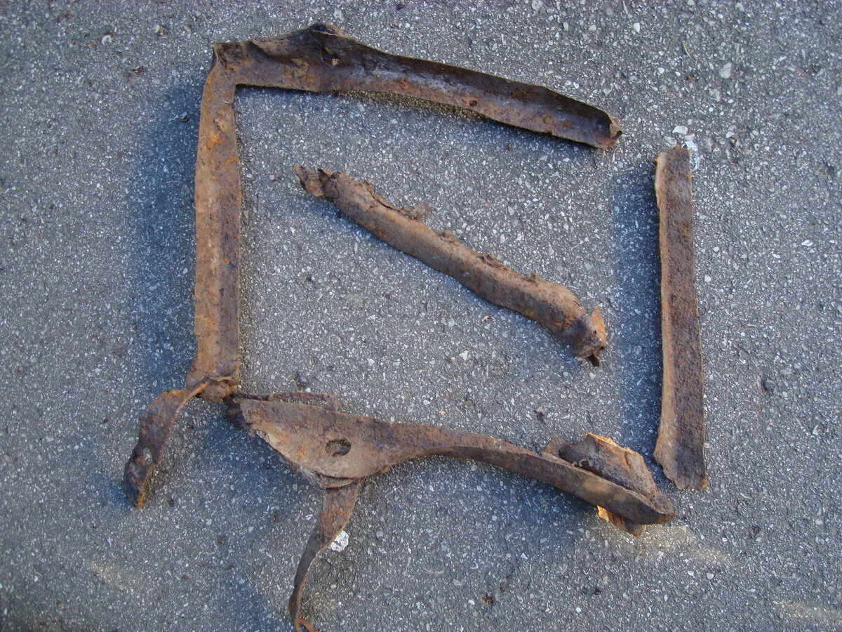

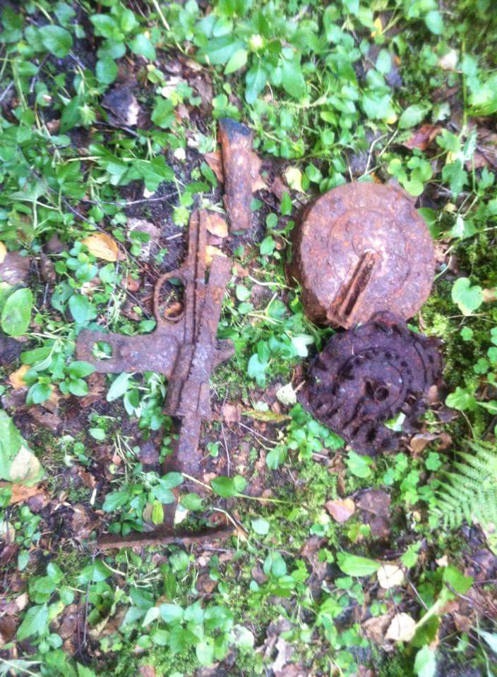

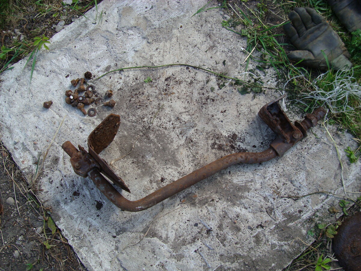

    Совершил с Сыном вылазку по дальним местам в Энской губернии где ранее уже находили детали от погибших БА-10.Происходило всё при поддержке Камрада,который и места показал,и экскурсию провёл,и вообще хлебосольно нас,путников.встретил,приютил и обогрел.За что Ему репект и уважуха.
    Проверили мы ДВА места.Не то что бы стояла задача их "зачистить"(сие,по моему,и не возможно вовсе...),но было желание убедиться ЧТО всё имело место быть...
    В итоге место номер раз выдало сидение МЕХВОДА и часть верной укладки снарядов.
    Август...ЖУТКО мешала трава...работали двумя приборами:армейским минником и магнетометром.Место - мелиаративная канава,которую сколько то лет назад углубляли.Я с минником,в отвале,нашёл часть веерной укладки.Камрад с магнетометорм(его хоть над травой носить можно)дал зацепку на сидение...
    Вообще лез боекомлект БА: диски ДТ,гранаты.Противогазы...
    Место номер Два: Признаюсь откровенно,я со своим минником,прошёл мимо всех находок....:(

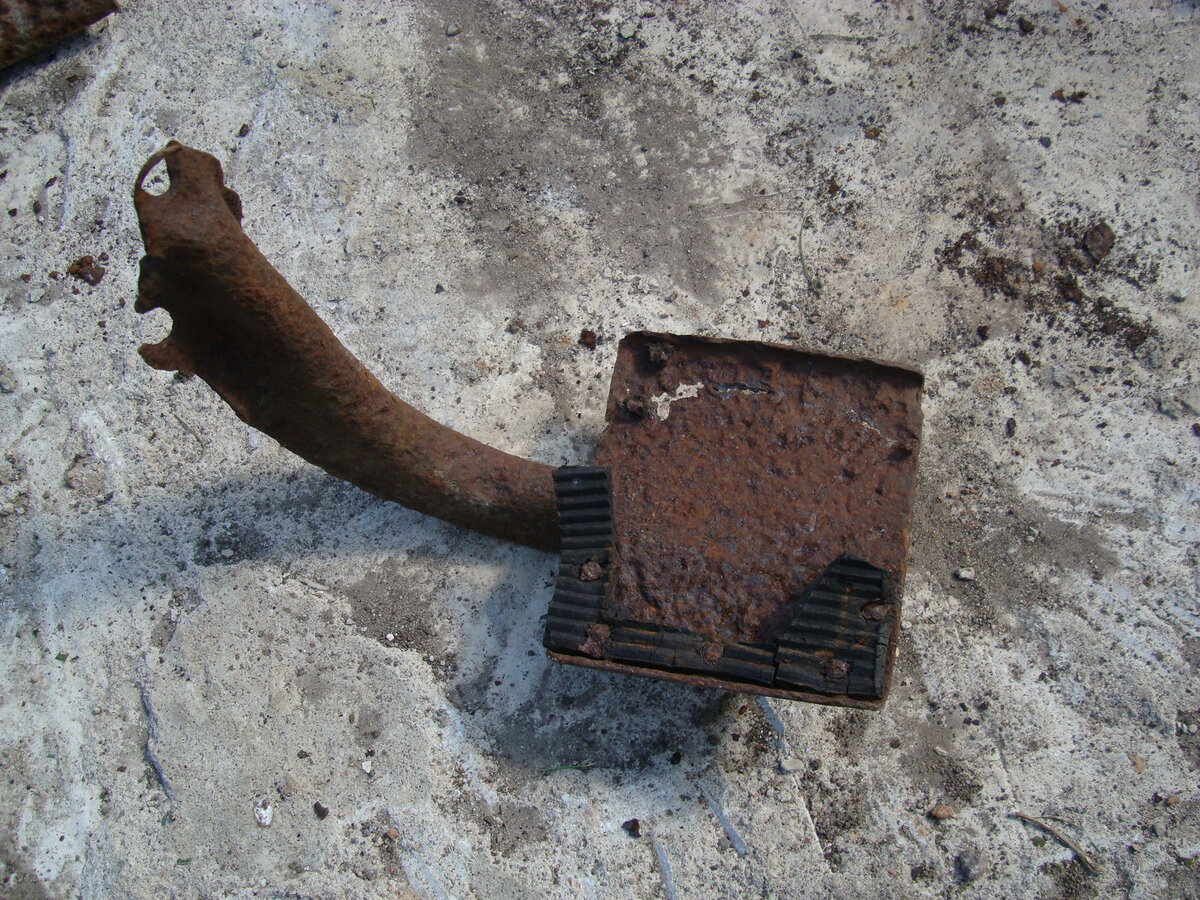

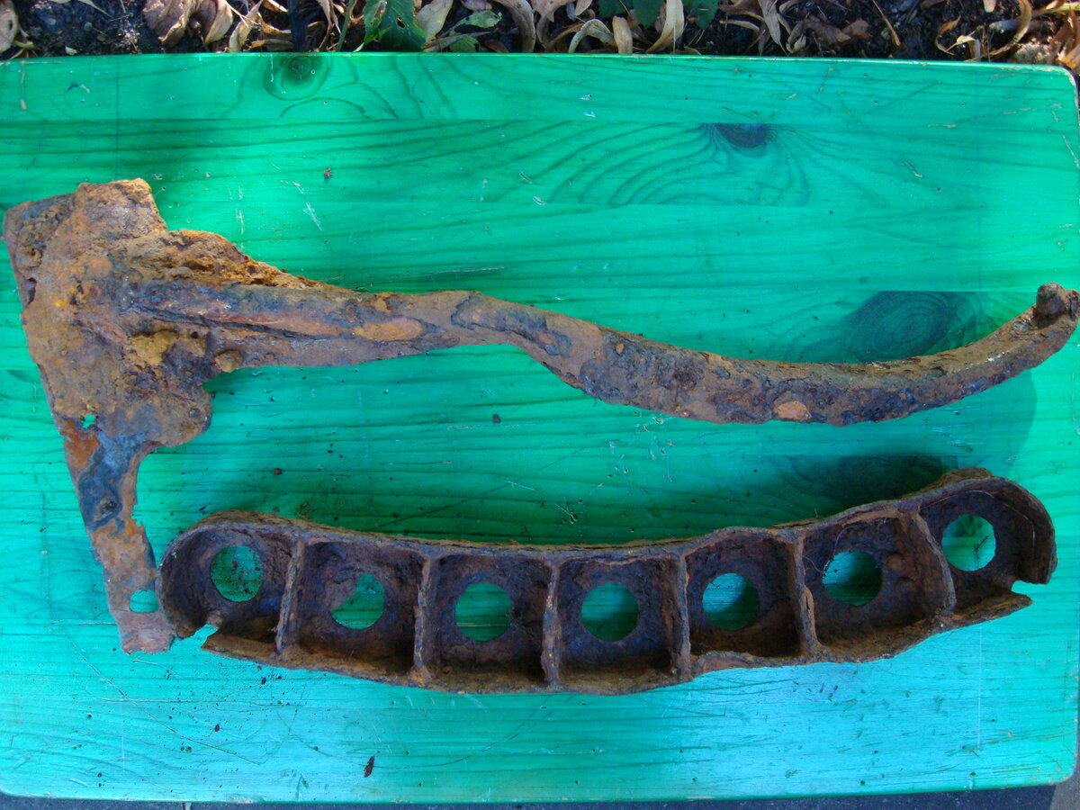

    Камрад на этом месте(при мне же - вот везуха/невезуха) цепанул мне ручку от ДТ,аптечку с борта БА,фрагмент рамы,рычаг демультипликатора БА....
    ЭКСКУРСИЯ...результатом экскурсии стали борт боевой рубки БА,и борт моторного отсека БА,ещё одна подожка,И безъимянные фрагменты брони,пороё причудливо закрученные взрывом...(это из ранее найденого на тех двух местах...)
    DSC06899.JPG DSC06900.JPG DSC06901.JPG DSC06902.JPG DSC06903.JPG DSC06904.JPG DSC06905.JPG DSC06906.JPG DSC06907.JPG DSC06908.JPG DSC06909.JPG DSC06910.JPG DSC06911.JPG

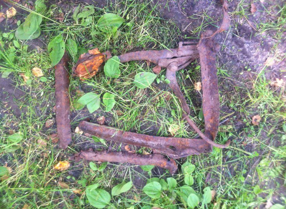

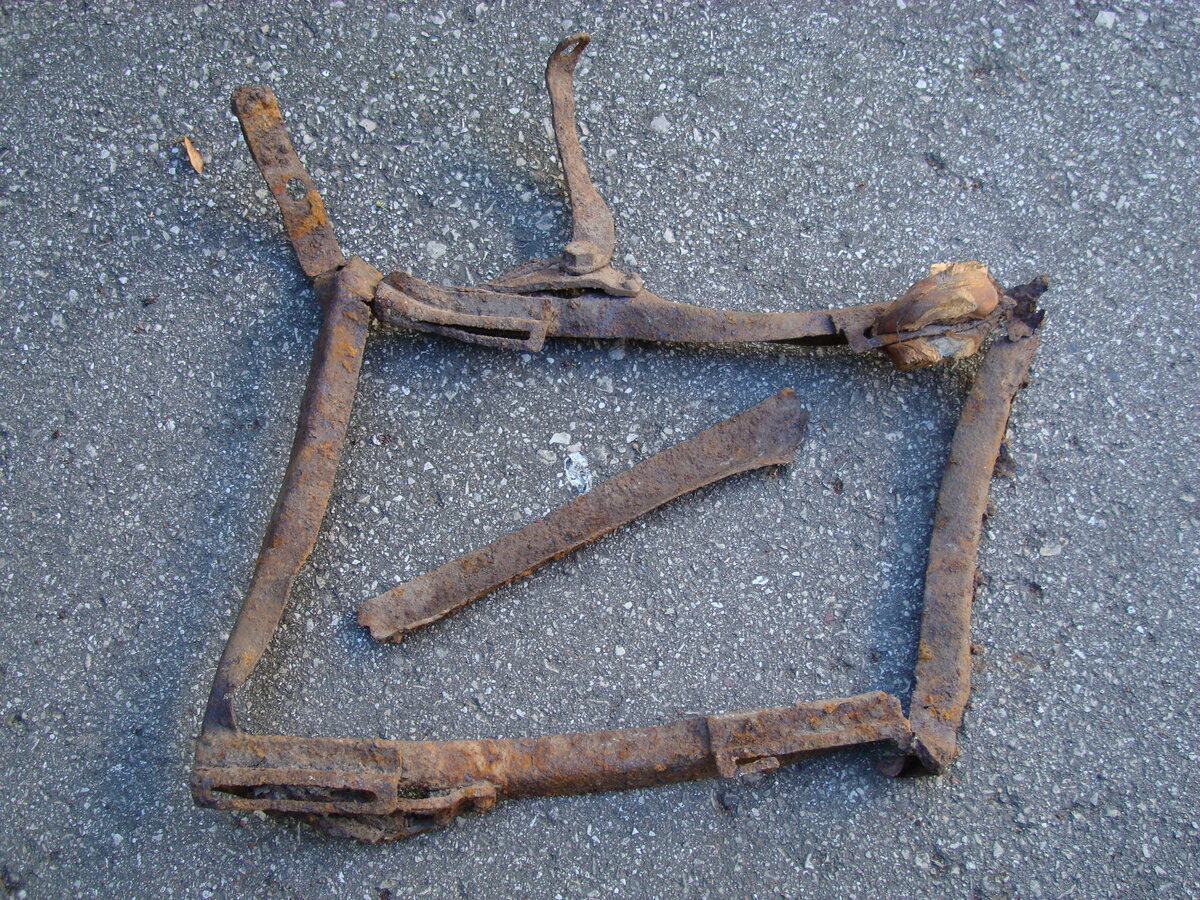

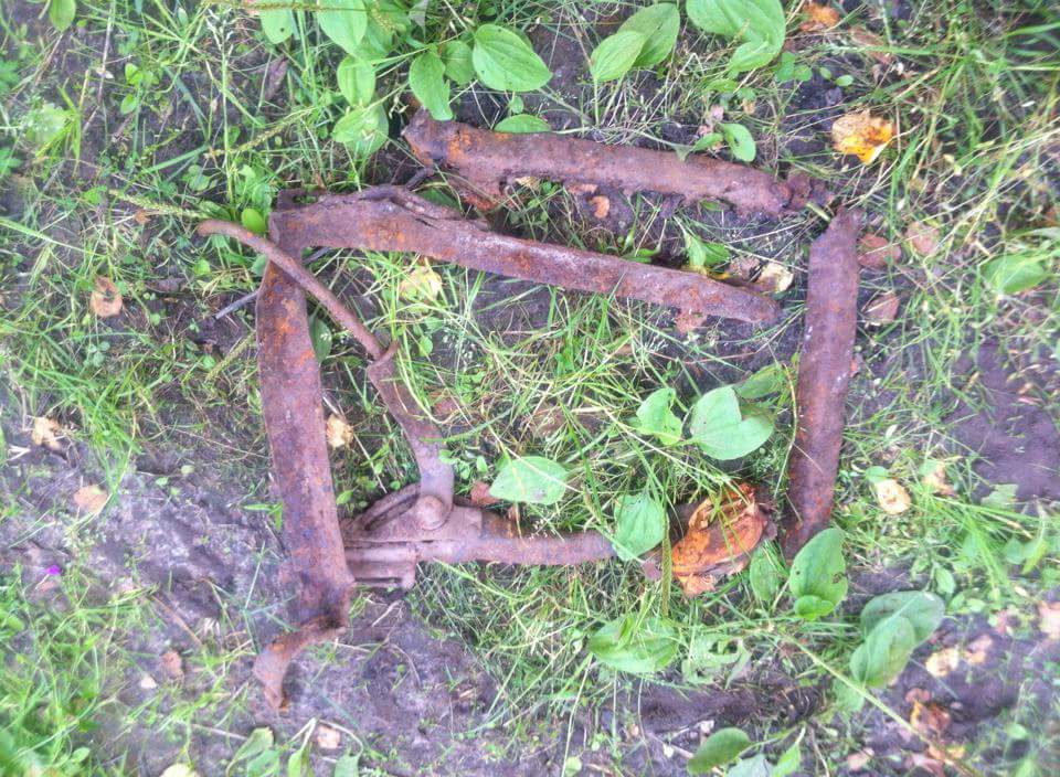

    Поискать обязательно! Дождусь теперь первых морозов и первого снега(что б зелёнка улеглась) ,и поеду на эти места снова.ведь как показывает практика всё найти невозможно.Второе место вообще считалось "выбитым",ан нет,всё равно находками порадовало! вот фото с места событий с мобильника:(ВОПы ,да и "боекомплект" были оставлены на месте...)

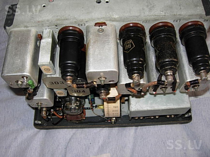

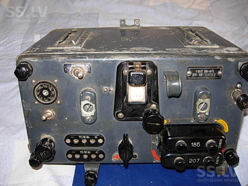

    Раздобыл приёмник из комплекта радиостанции 10-РТ-23,которая устанавливалась на бронетехнике РККА с 1943 года.
    Если не удастся найти оригинальную 71-ТК,которая устанавливалась на БА-10 штатно,может эту поставлю...

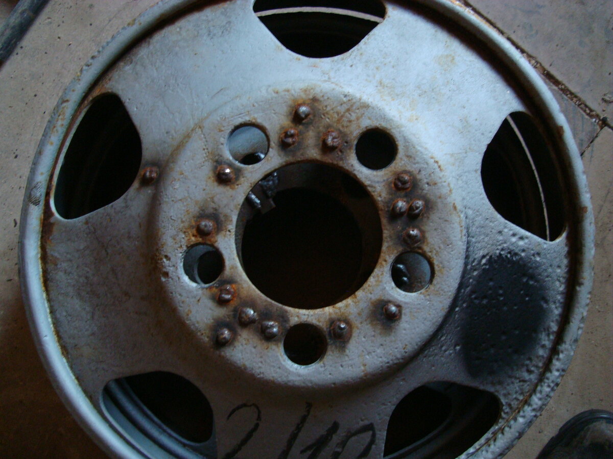

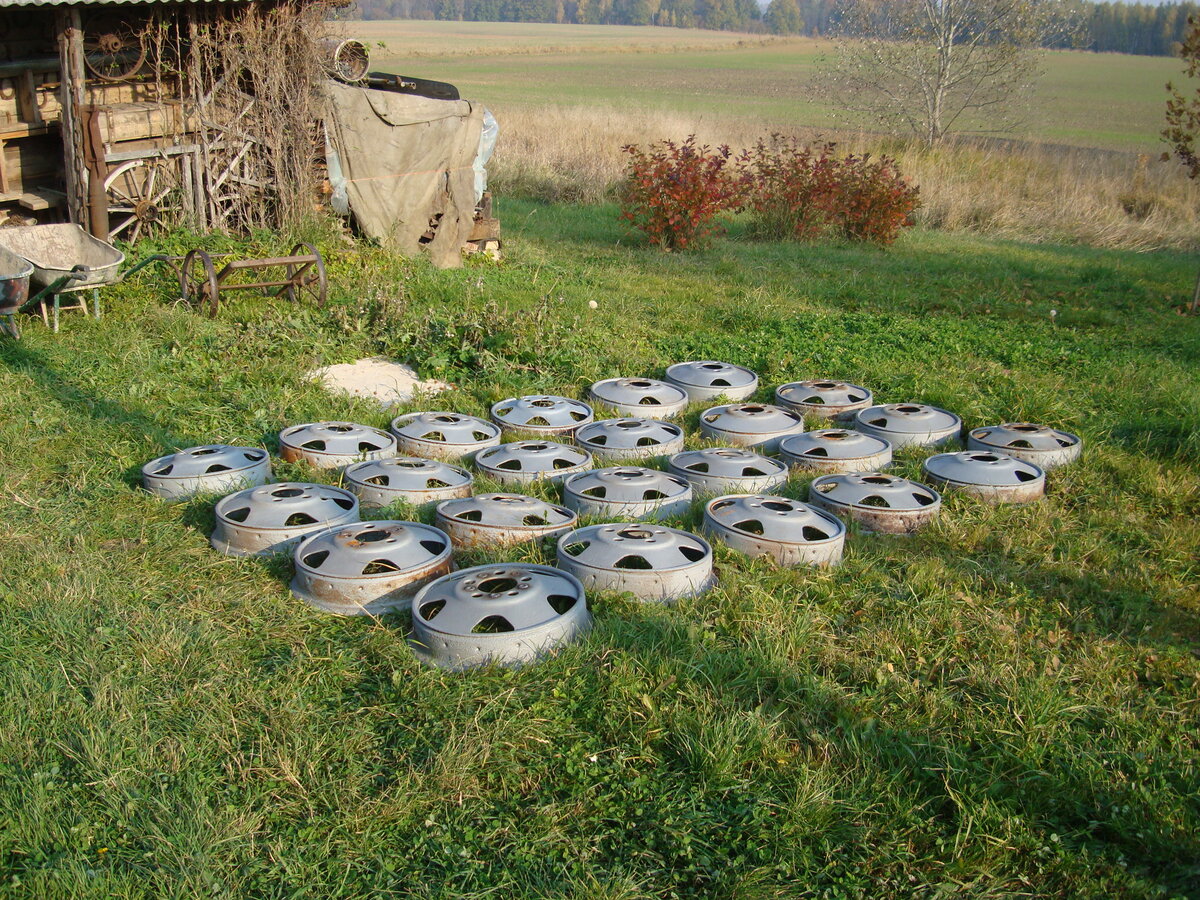

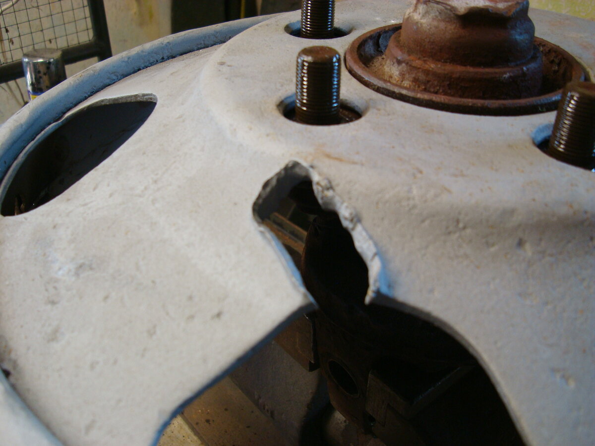

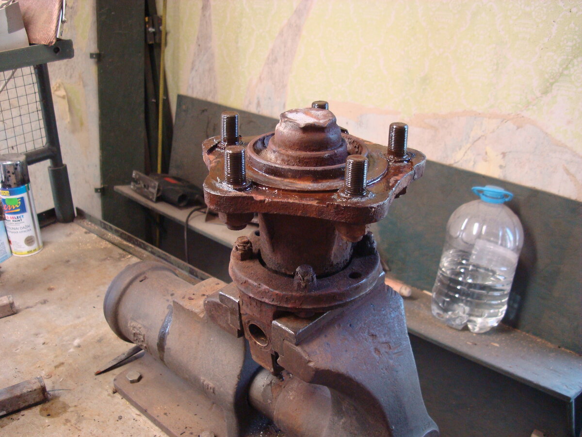

    Пользуясь погожим воскресным днём устроил ревизию дисков(Признаюсь инициатива была не моя,а моего сына Яна.Я бы рюмочку опрокинул воскресную...)
    Из двадцати пяти дисков надо было отобрать самые крепкие,без дефектов и,по возможности,не бьюшие ни по диаметру,ни по плоскости.
    Диски все уже были отпескоструены и загрунтованы(...это уже второй отбор-первоначально дисков было сорок три,но после пескоструйки часть отправилась в металлолом,часть нашла новых хозяев)
    Зажав в тиски нехитрое приспособление(поворотный кулак моста со ступицей)диски проверил на биение.
    Крепкие диски с незначительными дефектами(трещины,лишние отверстия,разбитые отверстия под шпильки)были отремонтированы и ожидают механической обработки.
    Один диск с натуральным осколочным попаданием было решено оставить как есть.Пробитое осколком отверстие не мешает ему поработать запаской или даже передним колесом.
    Не смотря на то что исправных оригинальных дисков в достатке,в качестве четырёх задних ВНУТРЕННИХ дисков буду использовать более поздние сварные(а не клёпанные) с двумя (а не с пятью) отверстиями в тарелке.Всё таки вес шесть тонн...Наружние диски будут родные.

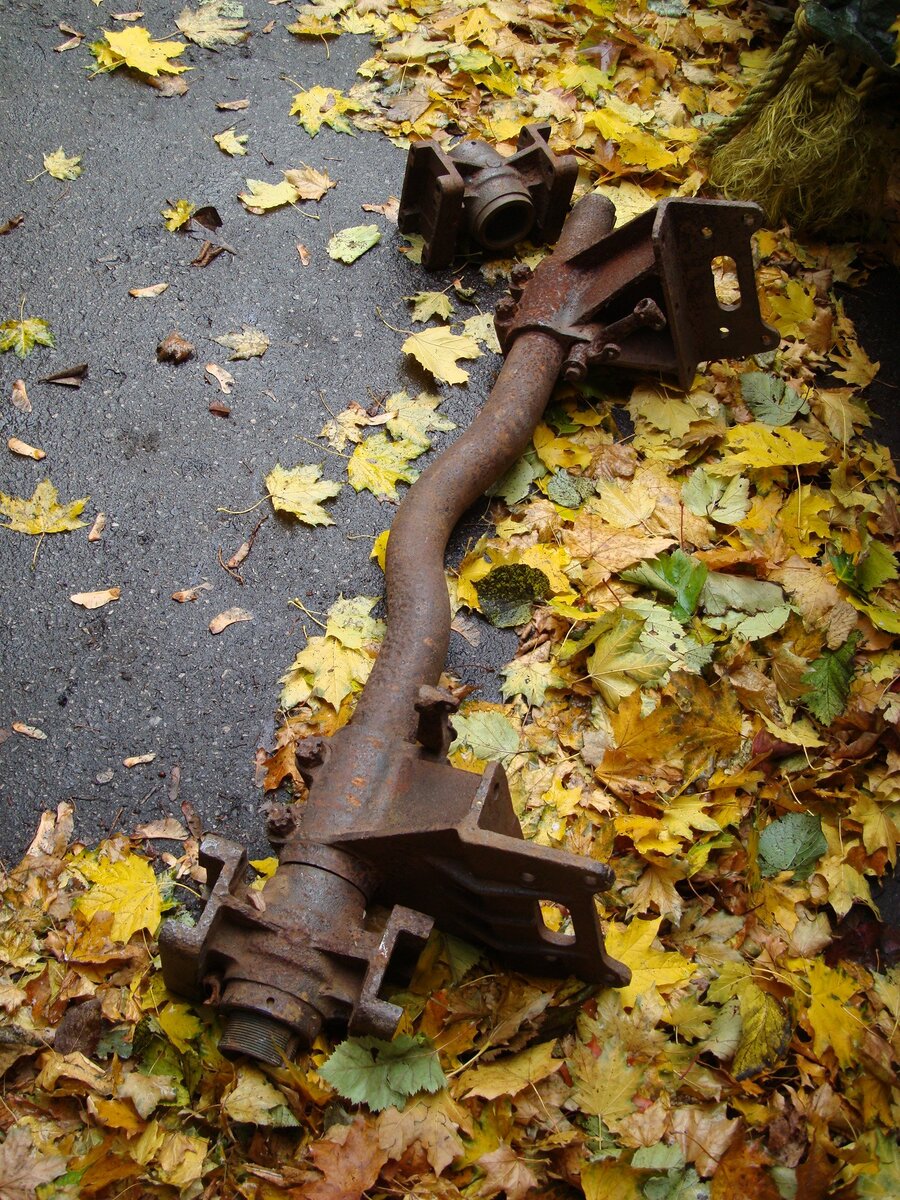

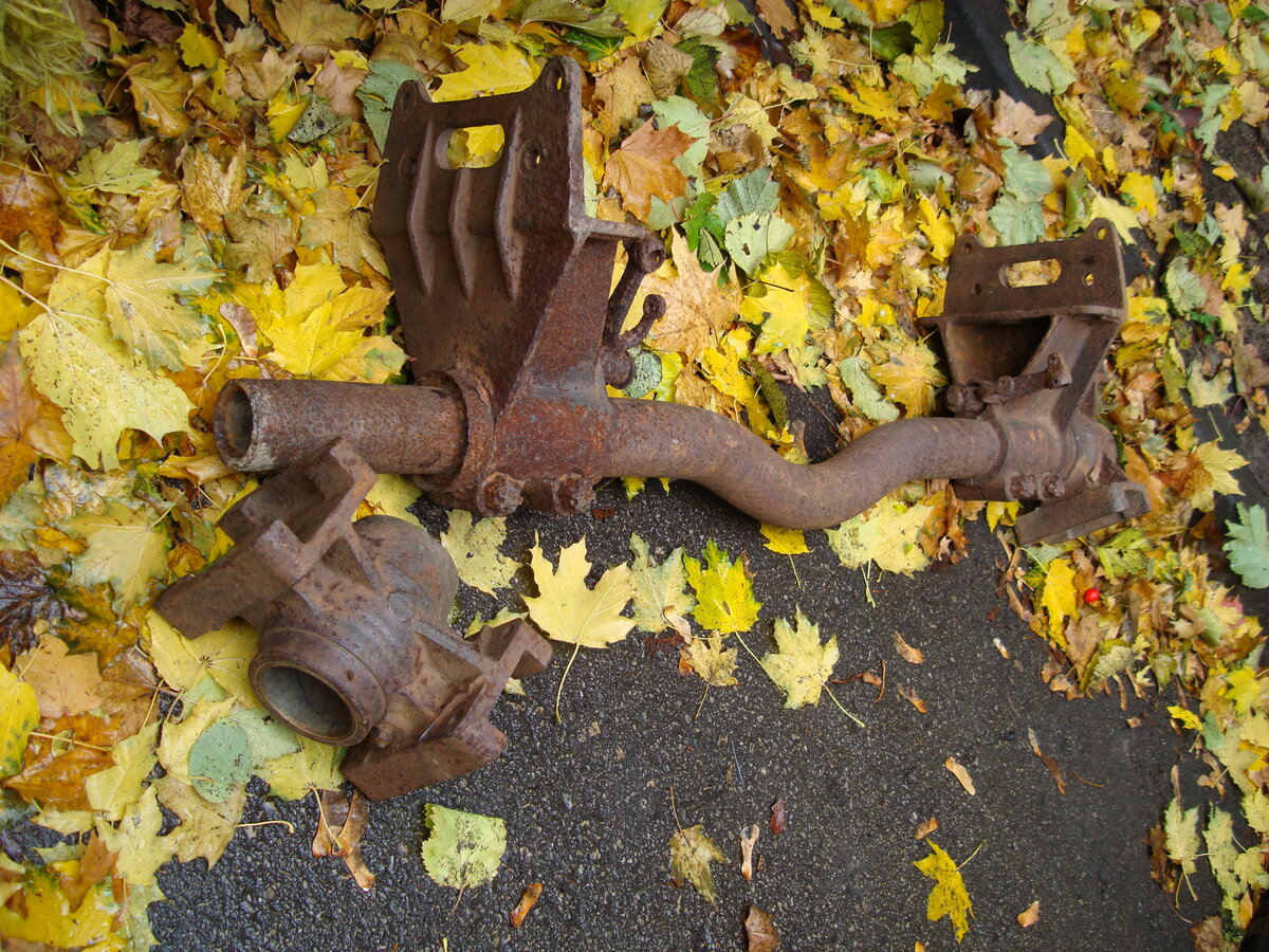

    ...что ж...СВЕРШИЛОСЬ...
    после полутора лет утомительных переговоров,и не менее утомительного перемещения железа по глобусу,я,таки,получил недостающий элемент рамы...
    Вот вёз ЕГО вчера поздно вечером,проделав путь в тысячу километров,и ни каких чувств,ни радости,ни удовлетворения,только усталость...
