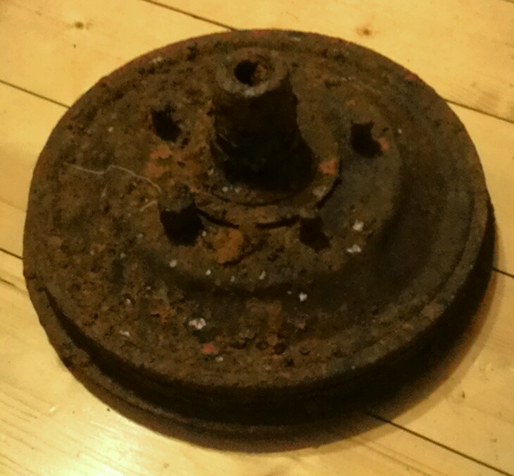

    Передний барабан? Правильно? Таким образом, выходит, что на месте разборки обнаружены рессоры ГАЗ-ААА, передок ГАЗ-М1 и грунтозацепы. Может быть это экспериментальная полугусеничная машина НАТИ?

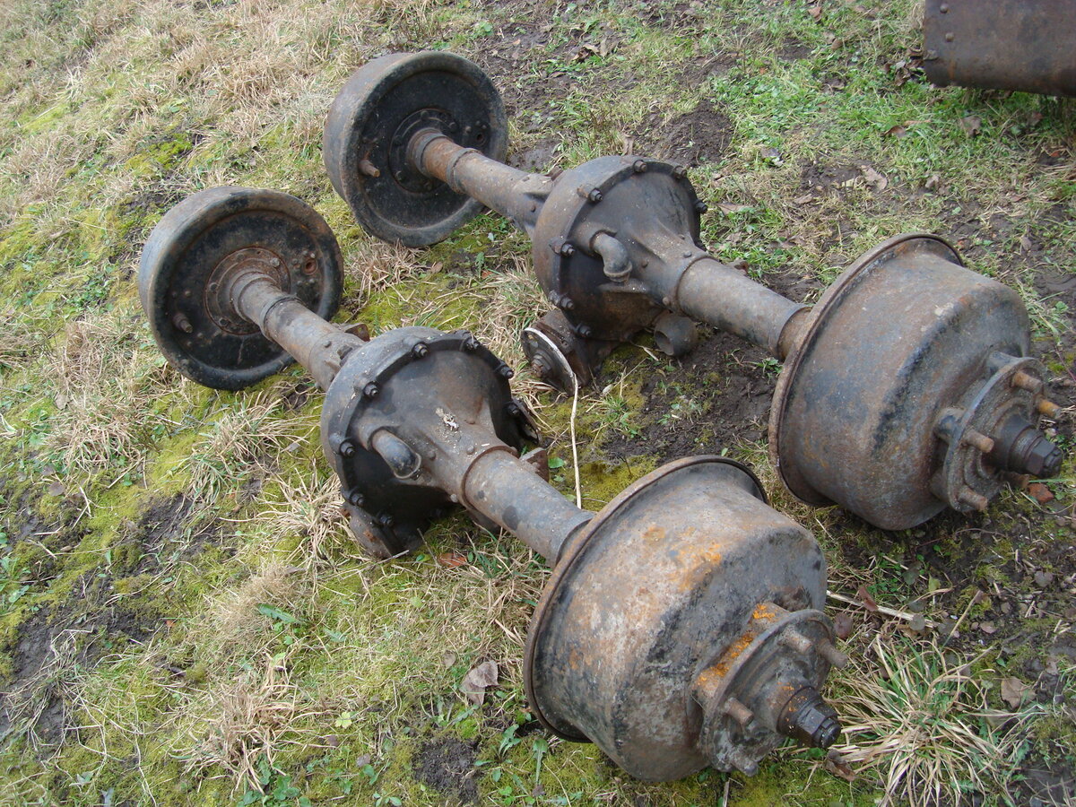

    ...почему полугусеничный? у гусеничного таких рессор нет.
    Рессоры,кстати,усиленные и именно от БА. - набор верхней рессоры содержит больше листов чем нижний.У обычных "трёхмостовиков" и верхняя и нижняя рессоры одинаковые....
    НО! что бы не рубить вашу мечту на корню - подброшу вариант ГАЗ-21....;)

    Ну а как правильно называть эту деталь? Тормозной барабан? Ступица? Или два в одном?

    "два в одном" - тормозной барабан со ступицей:p0305:

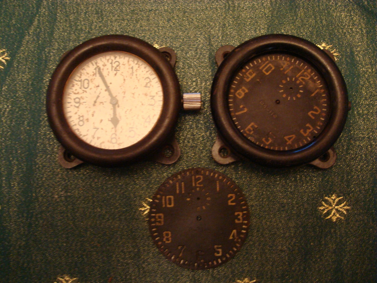

    ....что то мне попёрло с часами - сегодняшние приобретения:

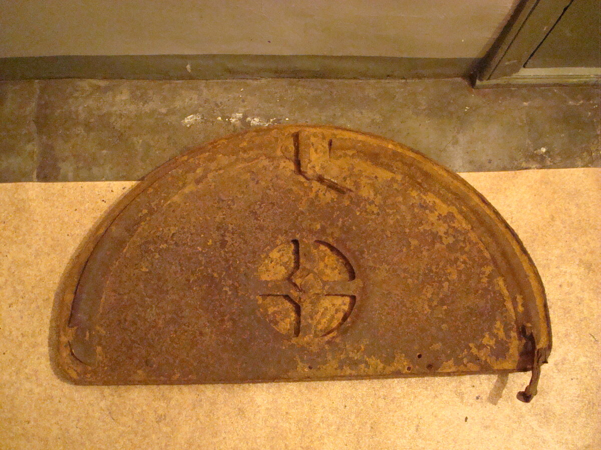

    вот сегодня 16.02 час назад получил посылку с "деталькой"...
    ...и грибок вентиляционный на месте,и ограничитель открывания,и запор!
