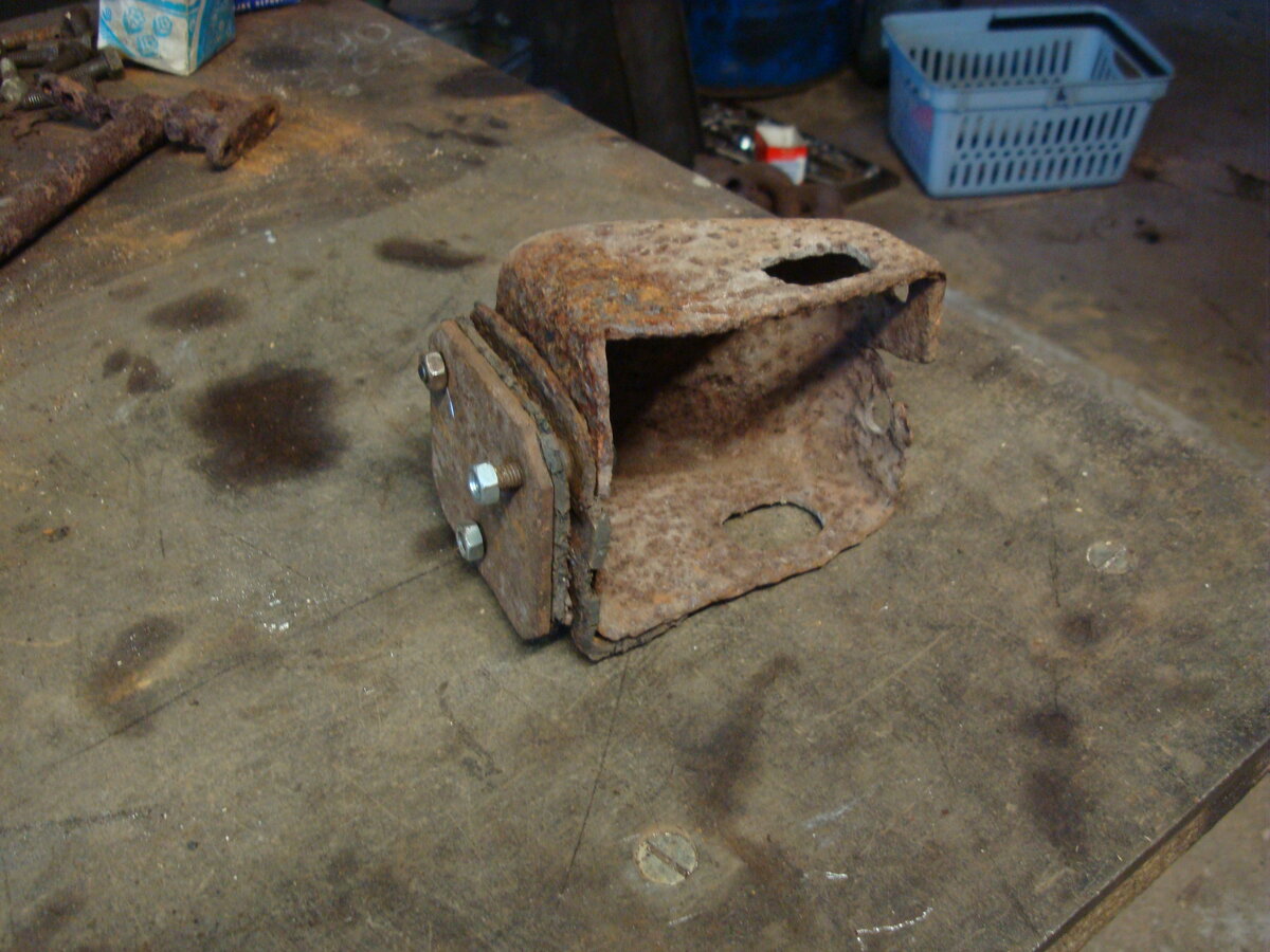

    По той причине что я не понимаю ПОЧЕМУ ось балансира перемещена на 200 мм , а отбойник на 240 мм,почему то,решил проверить "в живую".
    Пока рама перевёрнута и мне удобно сверлить отверстия под отбойник,навесил одну на сторону рессорный блок с "имитацией" моста(труба) и приложил отбойник в том положении когда чулок моста на него бы опёрся.
    И действительно вышло 240 мм....
    Почему я так и не понял,ну да ладно,главное что будет правильно сделано...

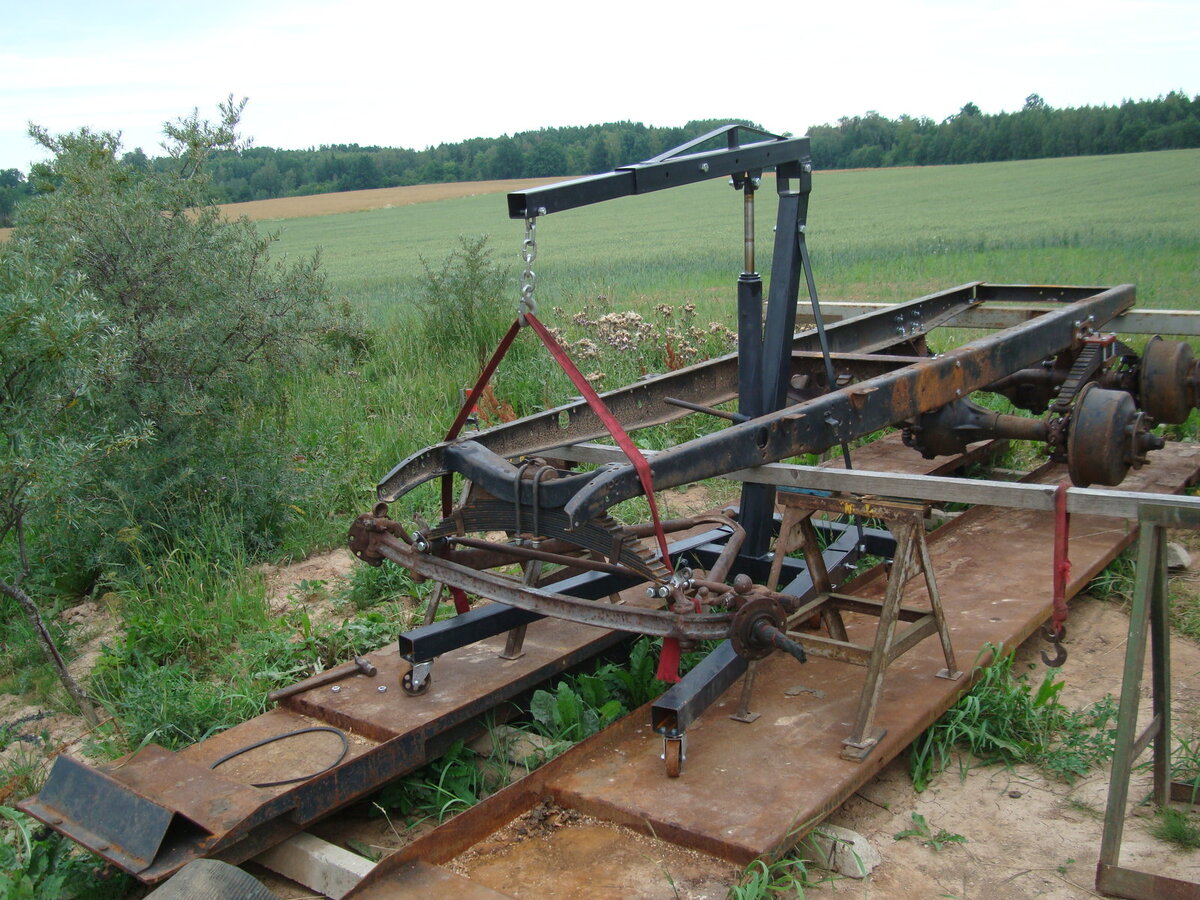

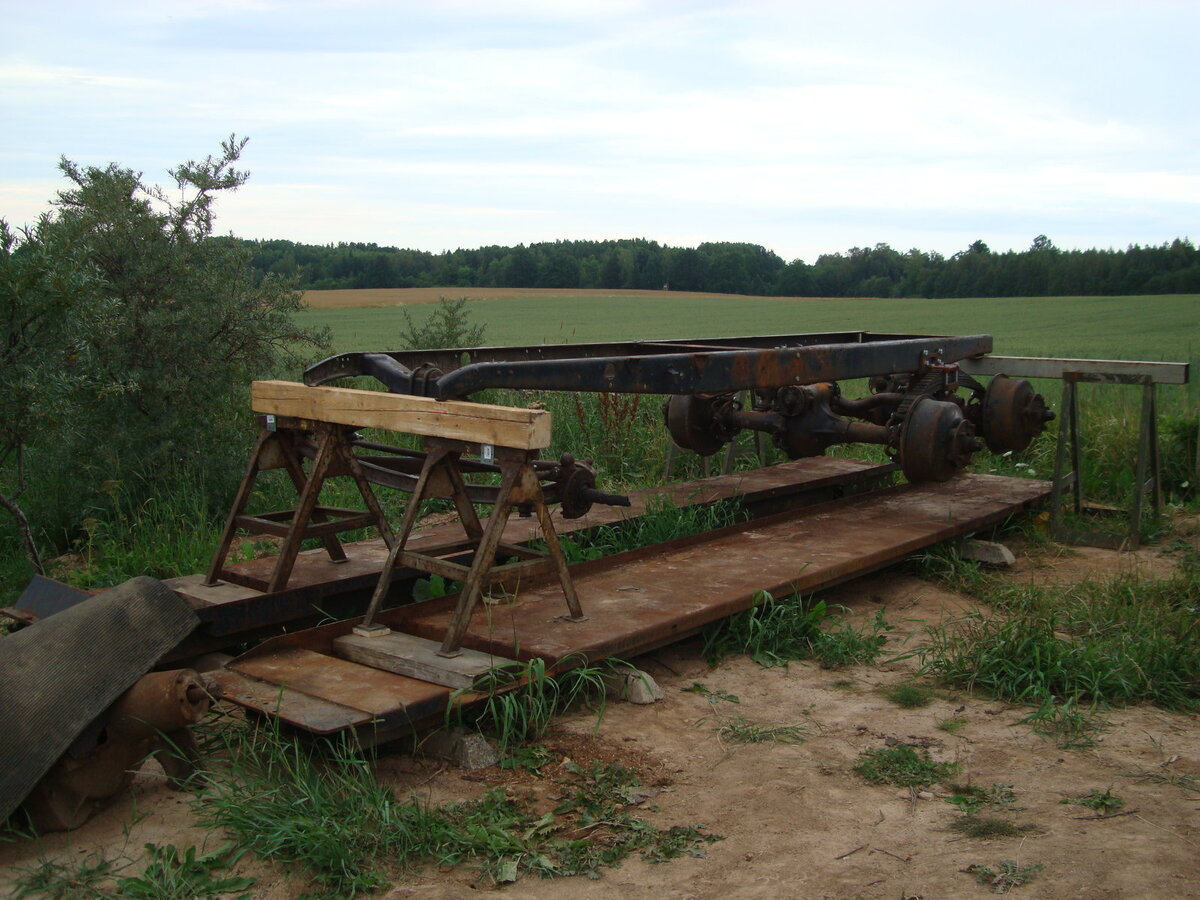

    Привёл в порядок повреждённую заднюю траверсу и установил её на место.
    перевернул раму в нормальное положение и навесил рессорные блоки

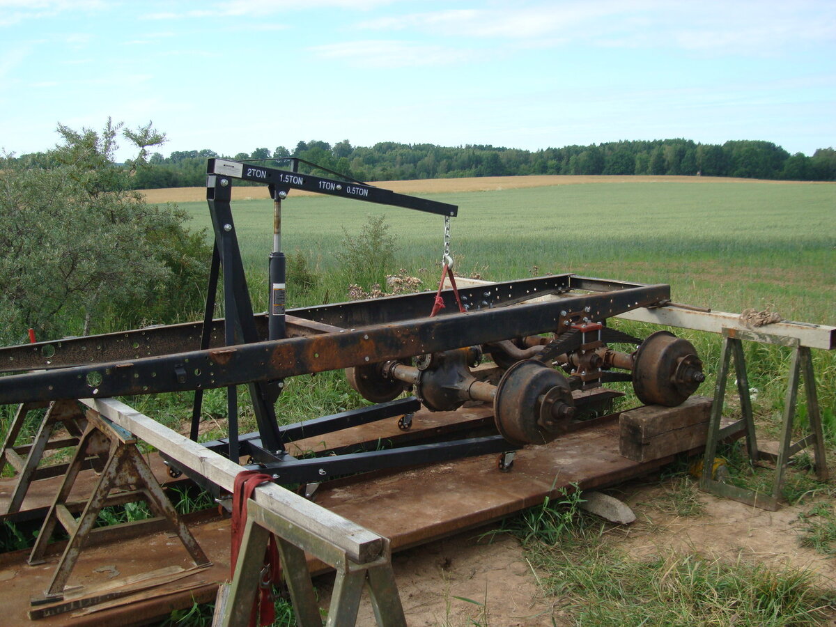

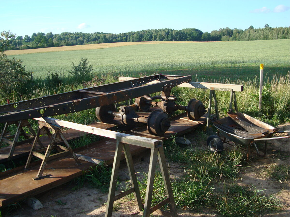

    Установил задний мост-
    Установил средний мост-
    Был "сюрприз" с 8-ым пальцем...Пришлось подтягивать тросовой лебёдкой..."слишком новые" рессоры однако...
    Но всё получилось-
    приготовился к установке переднего моста-

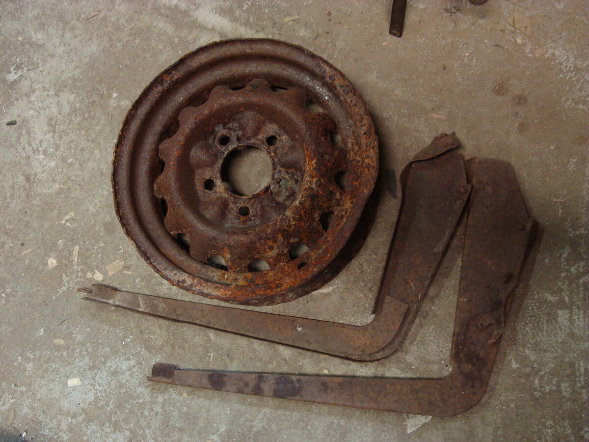

    Злоупотребив Кальвадосом,в компании Камрада из сопредельного государства совершили анабасис по временно оккупированной территории ннаходящейся под внешним управлением...
    Трофеями с анабасиса стали диск колеса а\м ГАЗ-67,боковины сидения неизвестного армейского автомобиля(может приспособлю на "10-ку" пока не найду родное)
    ...бугель под фары,паук ААА,нижние крышки переднего моста(вопрос решён,вопрос закрыт!)кронштейн подножки АА,застёжка борта АА,распределитель АА,педаль сцепления АА,крюк АА и вполне себе крепкая трубка от первушного полевого телефона!
    и оригинальная крепкая светомаскировка АА \ ТИЗ-АМ600\БА-10

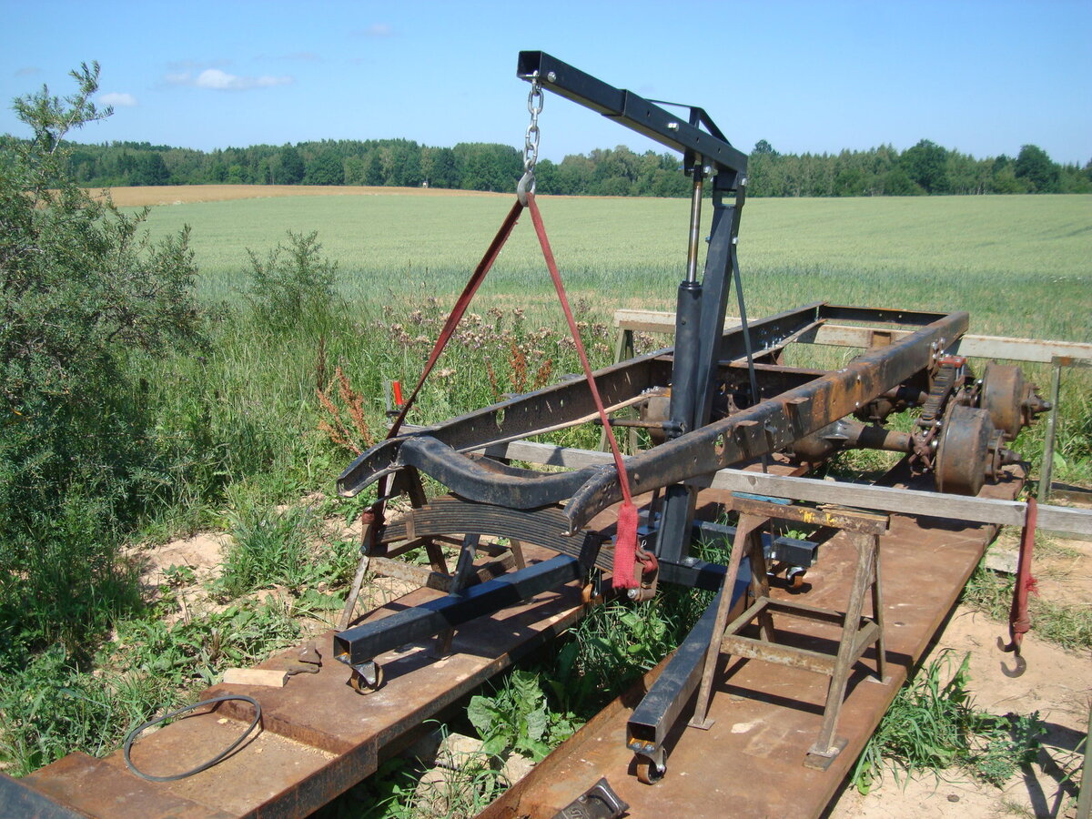

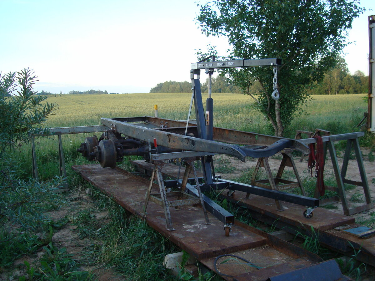

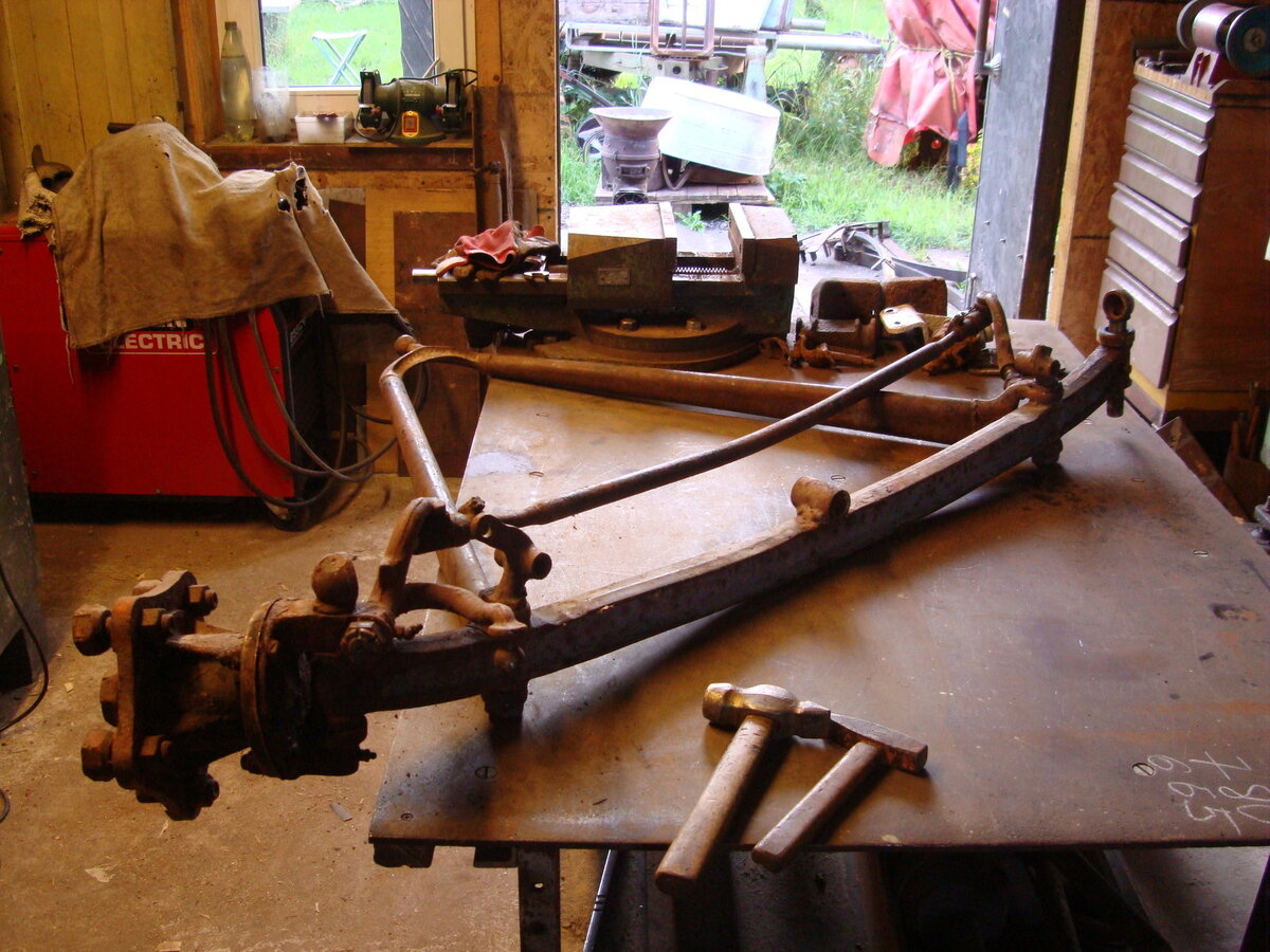

    Начал пристраивать на место переднюю рессору
    Стремянки делал новые,необходимой длины.Прутки с уже нарезанной резьбой разогревал на горне,гнул двумя трубками на круглой болванке.
    Собралось всё прилично
    а с самим мостом до установки надо повозиться - восстановить обломанное ушко и срезать "колхозное творчество"

    ...очень хочется Кальвадосу!По этому буду краток - поставил мост...
    ...это на завтра -

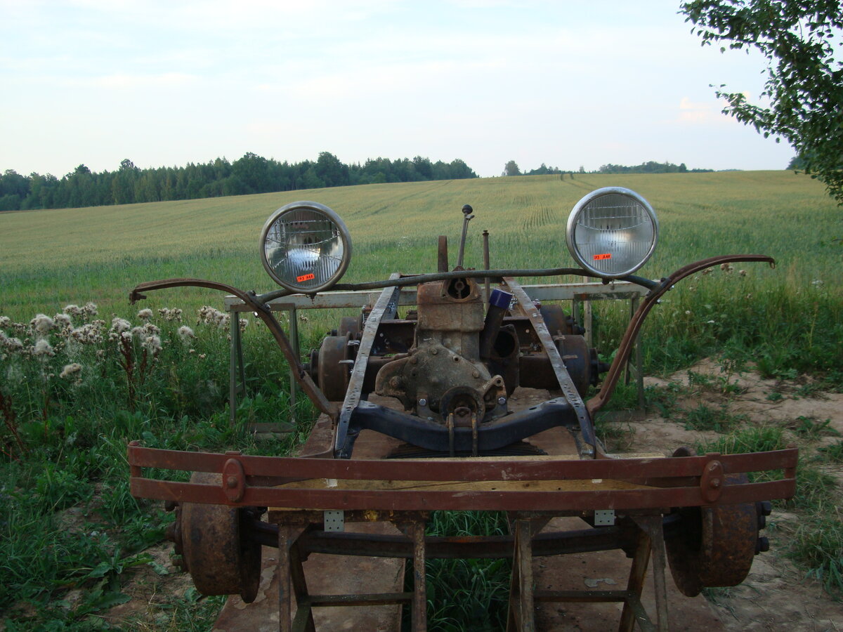

    ...что б было приятней потреблять Кальвадос,пришлось поставить зонт...(вместо навеса...)

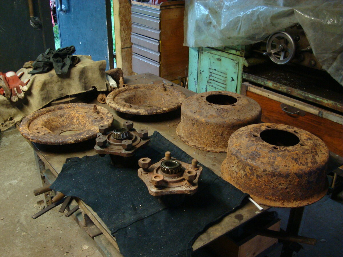

    А так,рутина...Одел барабаны со ступицами.Прикрутил задние опоры под двигатель на раму.
    Какая там ,оказывается, хитрая резиночка в оригинале...Я ж,как обычно,обошёлся транспортёрной лентой...
    Мотор пододвинул поближе...

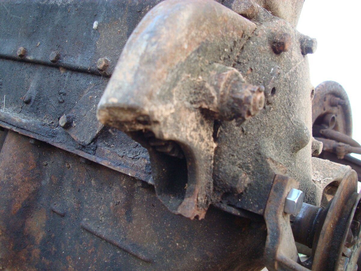

    нужна вот такая крышка в сборе с потрохами(моя сломана...) от "комбайновского" двигателя "ММ".На комбайне,стационарах и прочем там устанавливается магнето.
    На БА-10 этот узел используется в других целях...
    Ищу :

    Ищу кронштейны двигателя от рамы АА\ММ\ААА

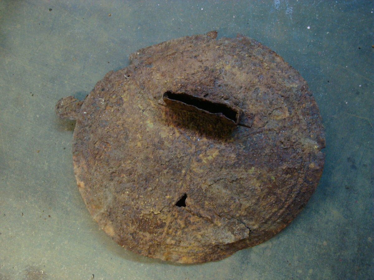

    Ищу потолочный плафон от военной техники СССР.Тот что на фото новенький произведён в 1964 году...

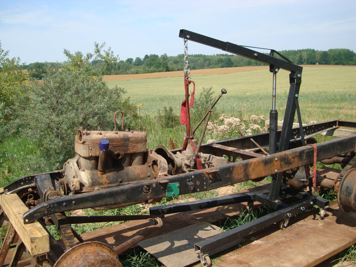

    Хотел поинтересоваться, насколько удобен в работе гидравлический кран?
    ROTBEIL ALTAMTMANN
    1 мар 2014
    2.800
    13.935
    248
    Герцогство Курляндское
    охота на аллигаторов...
    Я доволен очень!
    Я живу и работаю в Альтамтманнхофе ОДИН...

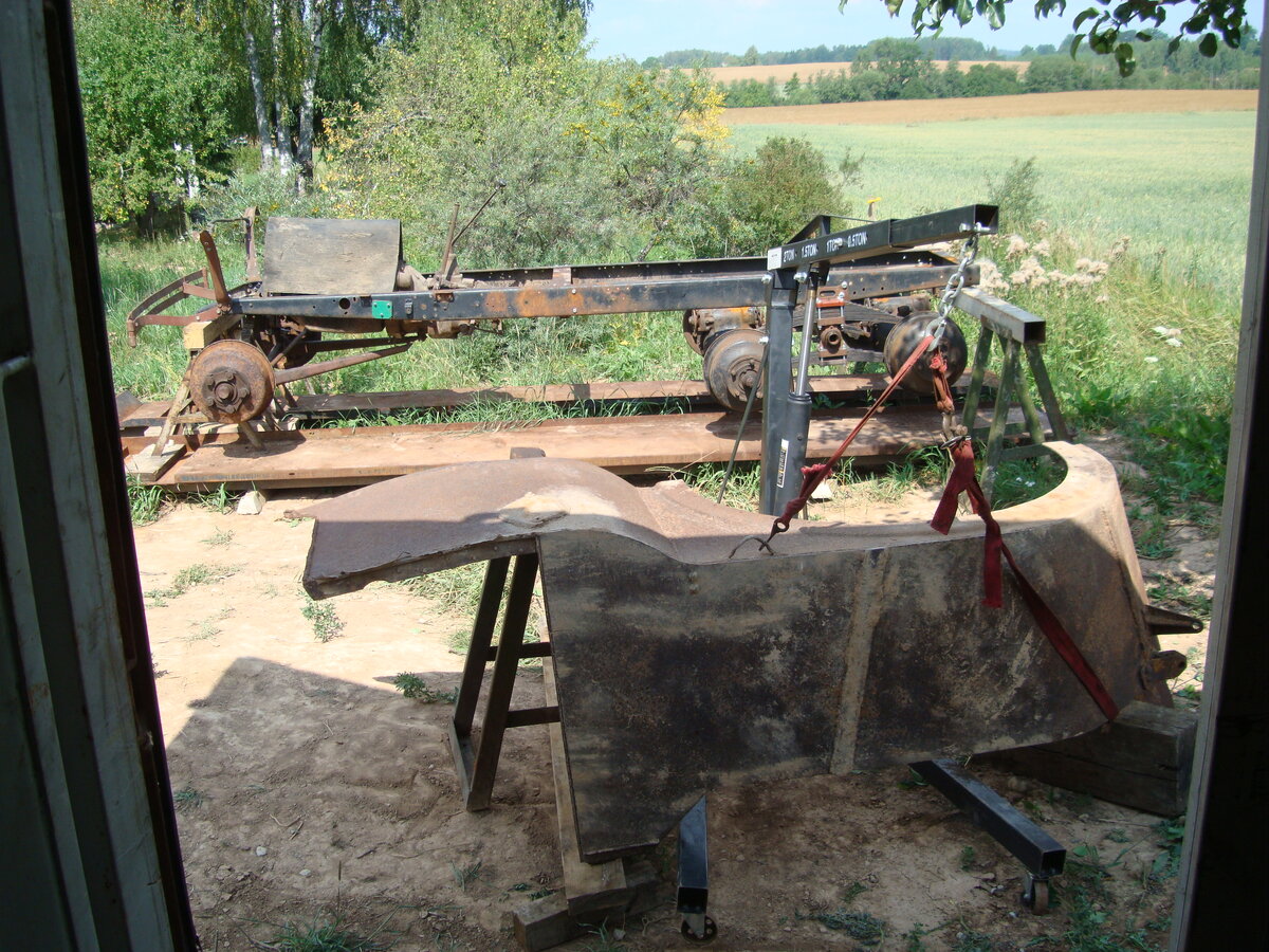

    Сын приезжает на выходные.И пять дней в неделю борюсь с подъёмом тяжестей вдвоём с краном...
    Вот половинку бронекорпуса поднял пару часов назад...
    ...а пока вторую подтянул пиз...анул тропический тайфун...Ливень шёл горизонтально...Кое что пообломало и вывернуло в парке,но не трагично(фотки поставлю в теме Мастерской....)
    ....зато какой кайф побывать под таким ливнем!!!

    Кран, да вещь офигенная. Что только им не поднимали)

    Офигенная ещё тем, что универсальная. Если с крана снять цилиндр , а он там довольно длинный, и прибабецать его к какой-нибудь стоечке ( на трех-четырех) ногах , а сверху пришлепать что то типа столика, то получится замечательная гидравлическая стойка, при помощи которой можно ,например, снимать КПП с авто на подъёмнике. Незаменимая вещь, особенно, если КПП автомат, и весит ого-го. Главное немного фантазии:)
