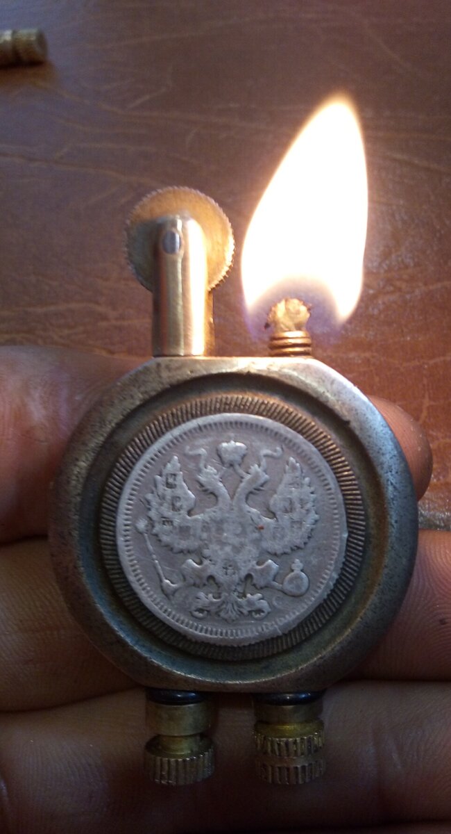

    На тему зажигалок с монетами (колпачек и винты временные, заказал токарю другие)
    М1.jpg М2.jpg IMG_20200628_160322.jpg IMG_20200628_111724.jpg IMG_20200629_095300.jpg IMG_20200629_095316.jpg
    redflag: 1 пункт (Круто вышло!) 10 окт 2020

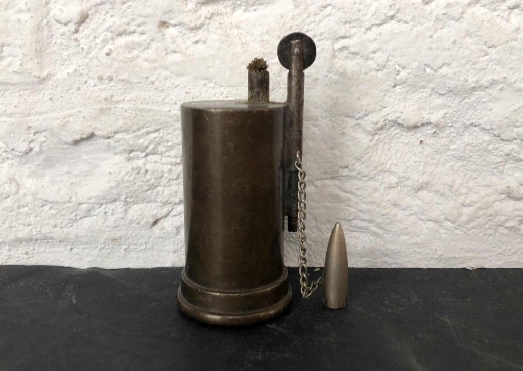

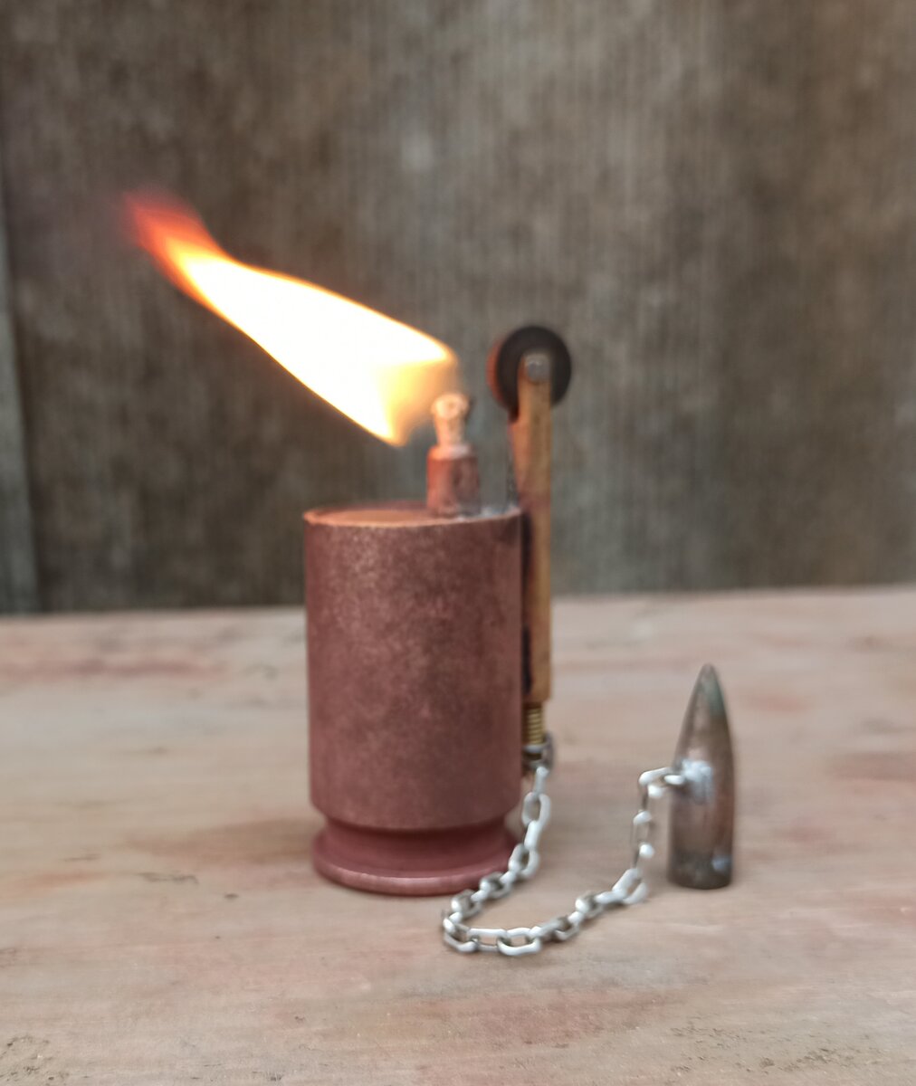

    Сегодня небольшое отступление от реставрации к плагиату) Друг увидел где то ВКонтакте зажигалку по ПМВ и очень она ему понравилась. Решил порадовать товарища, сделал ему похожую. Спаял, проверил на герметичность и работоспособность. Осталось марафет навести и презент готов.
    Еще одна недавняя работа. От безделия слепил из противовеса безмена настольную зажигалку.

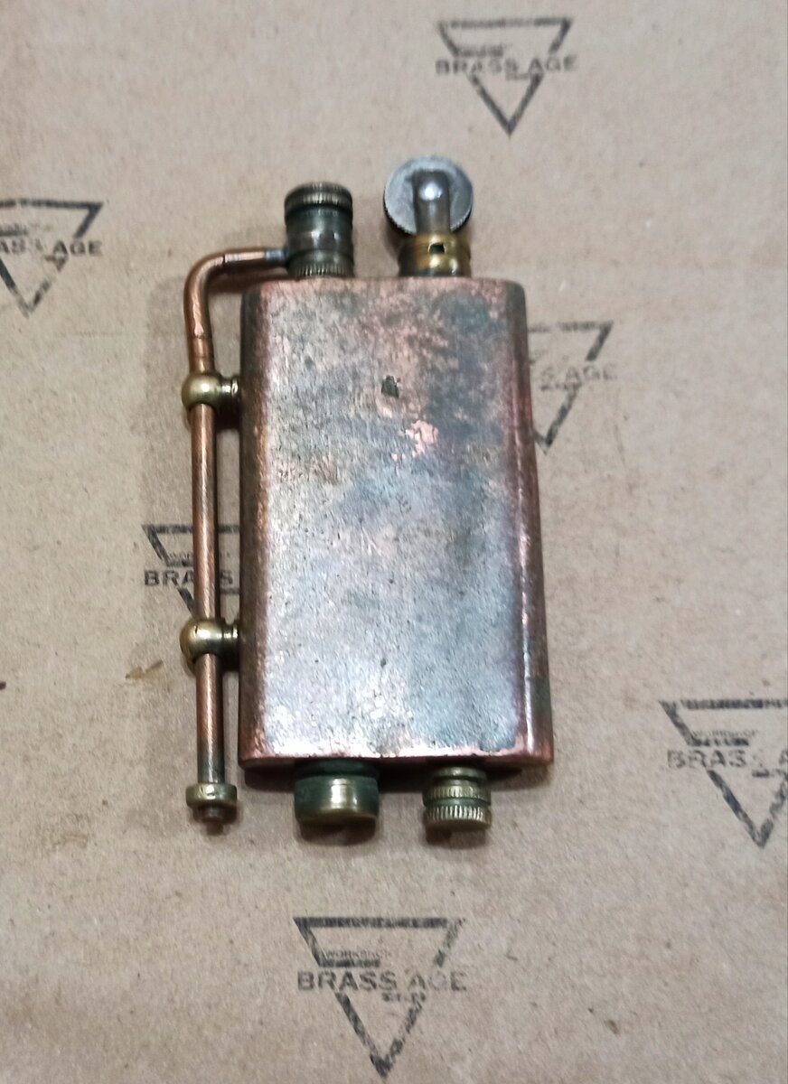

    Одна из самых распространëнных зажигалок, досталась мне в хорошем сохране и совсем недорого, не хватало только колпачка, колëсико конечно подуставшее, но искру ещë дает. Поменял набивку, установил фитиль и кремень, подобрал колпачек, можно прикуривать* 200969329-1.jpg 200969329.jpg 200969329-3.jpg 200969329-4.jpg IMG_20201012_220659.jpg IMG_20201012_220622.jpg IMG_20201012_220555.jpg

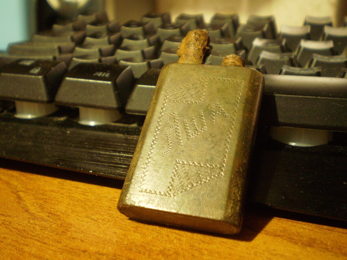

    Сегодня закончил с ремонтом простенькой именной зажигалки. Пришлось полность перепаять, верхняя пластина была заменена т.к. родная прогнила насквозь. Все сьëмные детали тоже новые. Я1.jpg IMG_20201013_204523.jpg IMG_20201013_204448.jpg IMG_20201013_204359.jpg IMG_20201013_204335.jpg

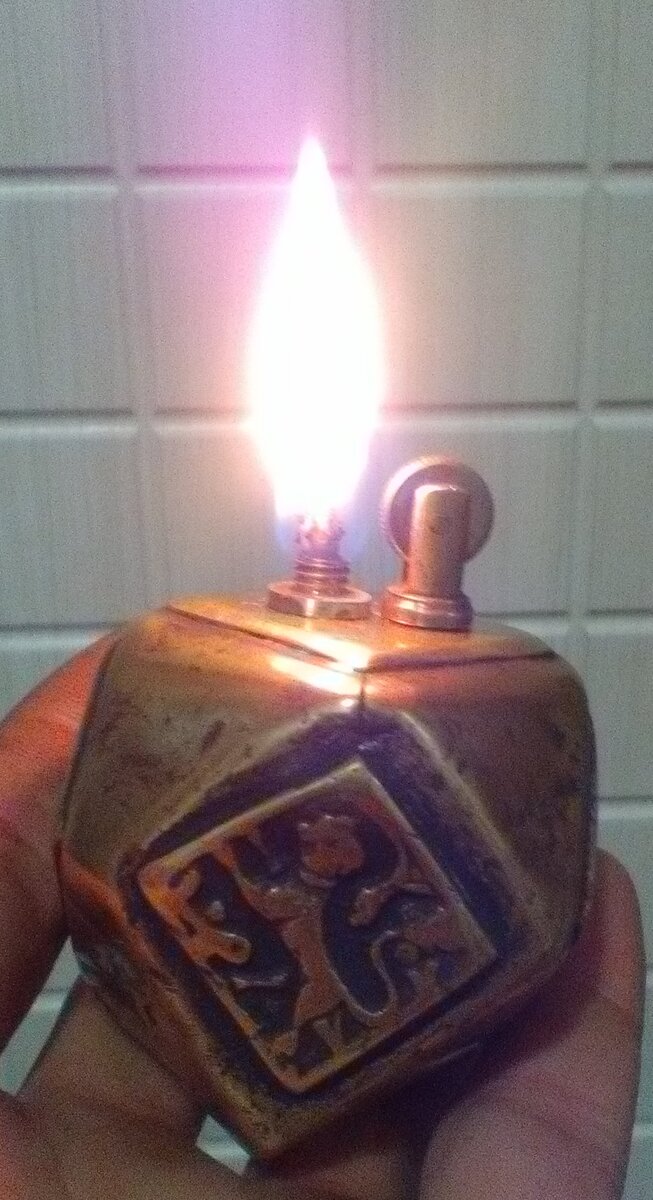

    Приобрел недавно необычный агрегат. С виду целая и проблем возникнуть не должно, на деле же оказалась очень гнилая и герметично спаять корпус не получается (пока). IMG_20201010_020710.jpg IMG_20201010_020728.jpg IMG_20201010_020844.jpg IMG_20201019_193100.jpg IMG_20201019_192953.jpg IMG_20201019_192920.jpg

    Приличное производство зажигалки , колпачок фитиля поднимался вверх по направляющим, таких не встречал, поздравляю . была похожая с закрывающимся колпачком на шарнире г-образном с шариковой фиксацией .открыто -закрыто.

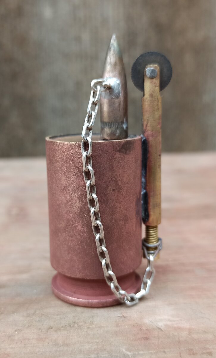

    Окончательный вариант. Пришлось заменить штангу колпачка т.к. родная сломалась во время карманных испытаний.
    IMG_20201021_224811.jpg IMG_20201021_224853.jpg IMG_20201021_224713.jpg IMG_20201021_224651.jpg IMG_20201021_225219.jpg
