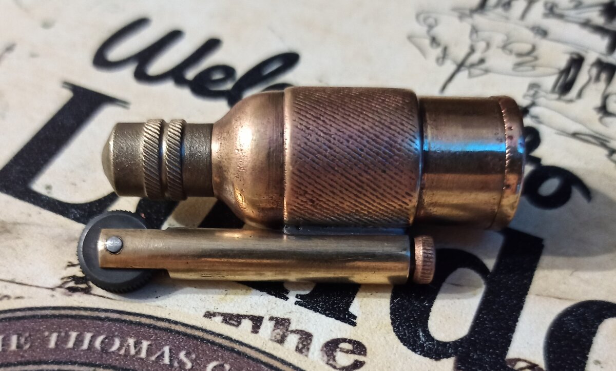

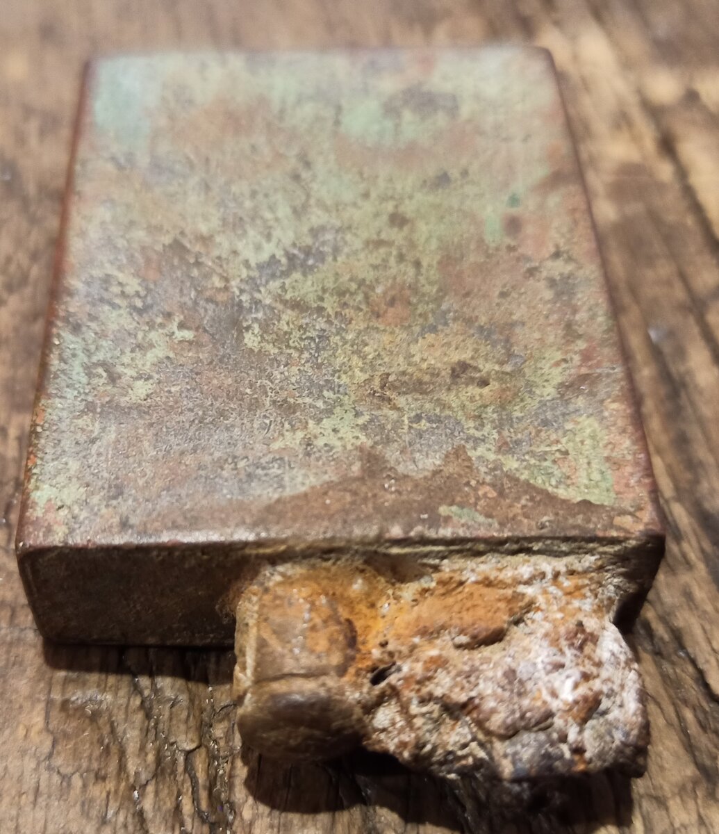

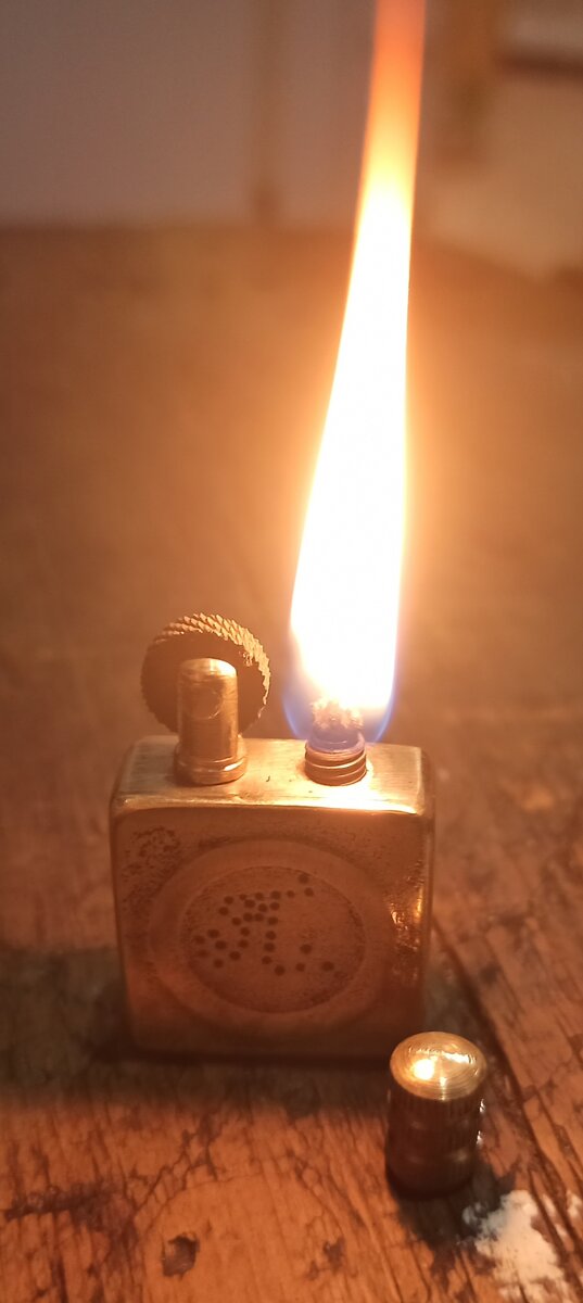

    Приветствую всех заглянувших. Получил недавно кучку зажигалок от форумчанина gennadij.zh. К сожалению не все подлежат восстановлению, но что смогу постарюсь сделать. Первая самоделка, как я подозреваю, времен ВОВ, готова.

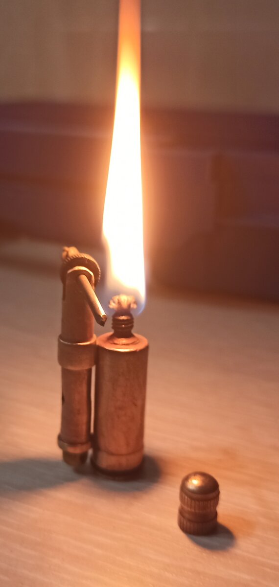

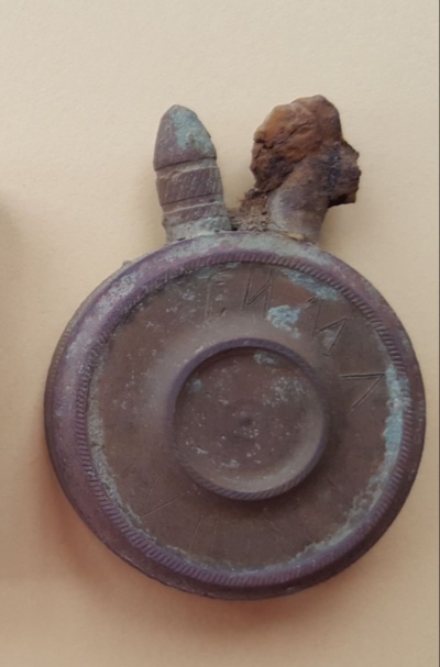

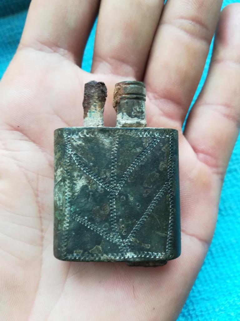

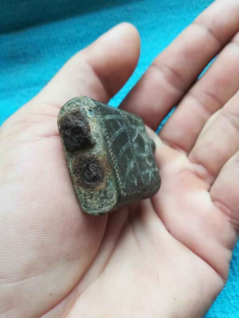

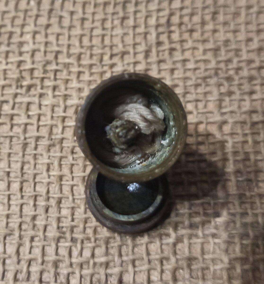

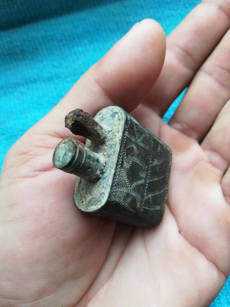

    Всем доброго времени суток. Получил еще одну гнилушку. С трудом удалось спаять. Вообще целые зажигалки, из земли всегда очень проблемные в плане восстановления. Связано это с тем, что бронза и латунь со сталью образуют гальванопару из-за чего корозия усиливается.
    К сожалению ни как не доедут колëсики, заказанные из Китая, поэтому тема немного сбавила обороты. Пока что покажу промежуточный результат.
    IMG_20201028_230521.jpg IMG_20201026_172818.jpg IMG_20201028_032634.jpg IMG_20201028_032704.jpg IMG_20201028_032752.jpg
    dima19.2, fidji, -HUNTER- и 10 другим нравится это.

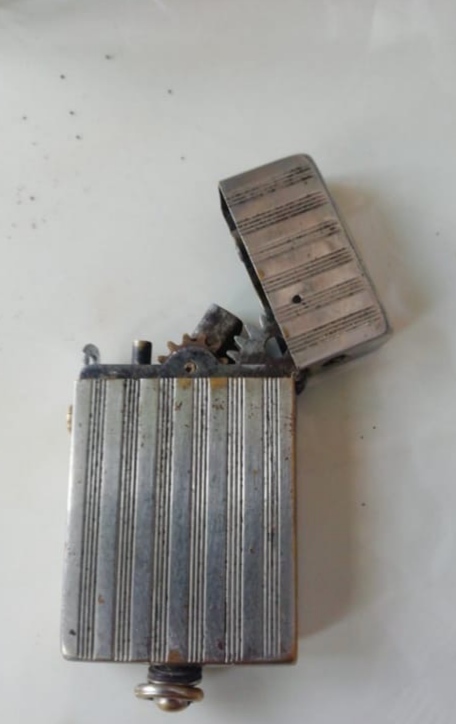

    Досталась по обмену вот такая кракозябра. Интересно выполнен кремнедержатель, напоминает thorens. Колесико от китайской зиппо пришлось отпускать, что бы рассверлить до 4 мм, а потом сново закаливать. Сделана довольно топорно, но в сети видел несколько подобных, скорее всего делалась каким то мелким производителем в начале ХХ века.

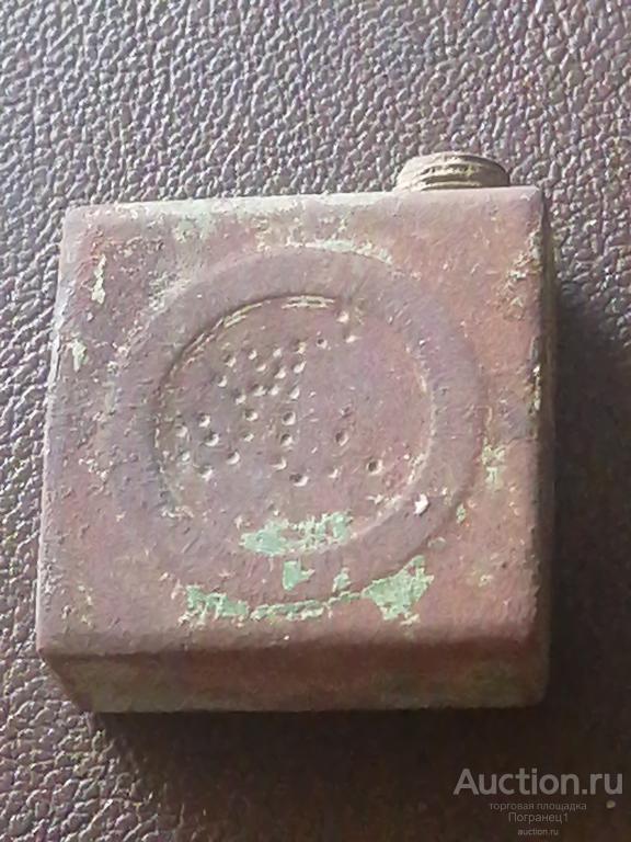

    Похожие из интернета

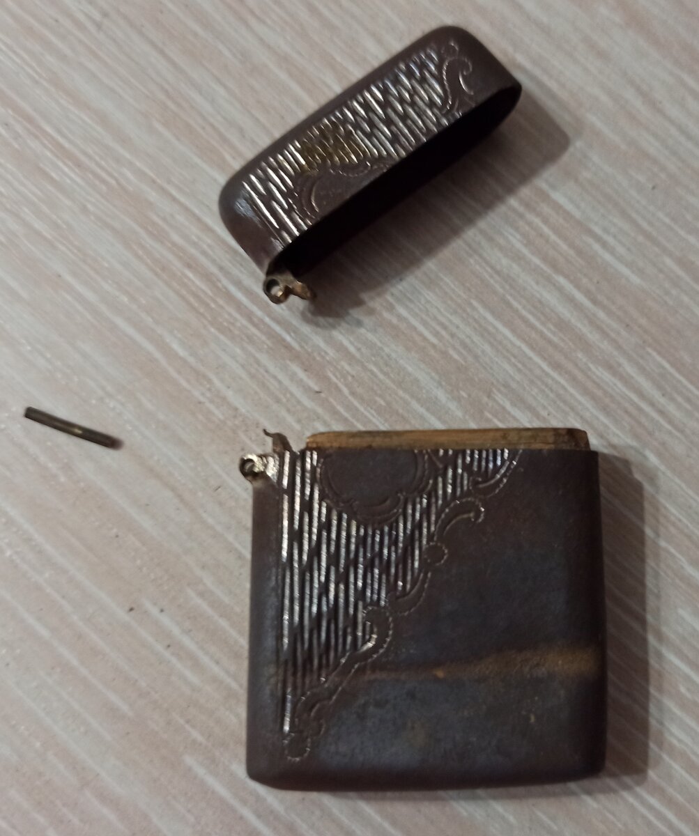

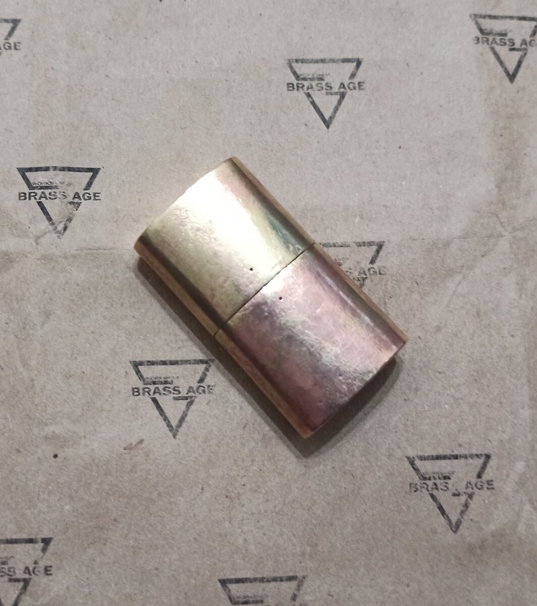

    Зажигалка которая спичечница)
    fidji, РСФСР, -HUNTER- и 12 другим нравится это.

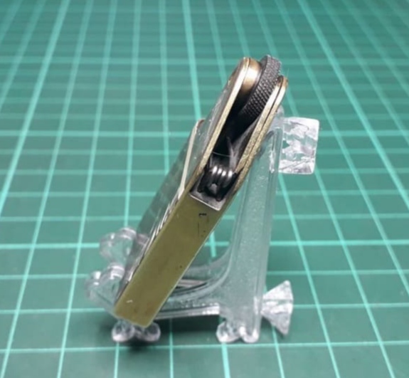

    Человек, у которого несколько раз приобретал копаные зажигалки, попросил отремонтировать одну для него. Как тут откажешь...

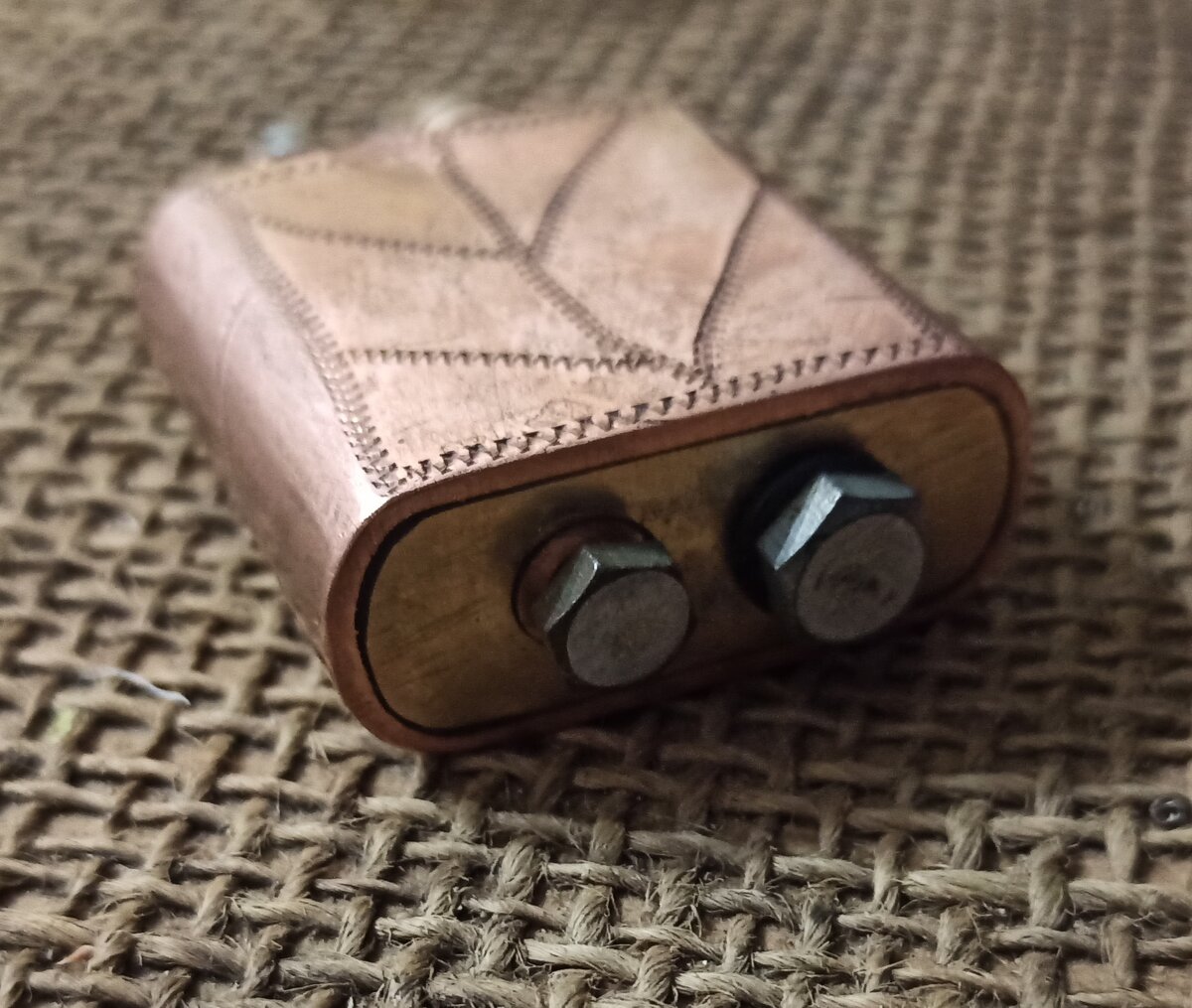

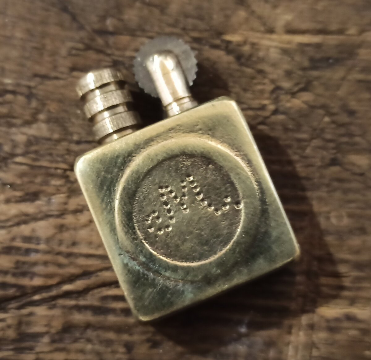

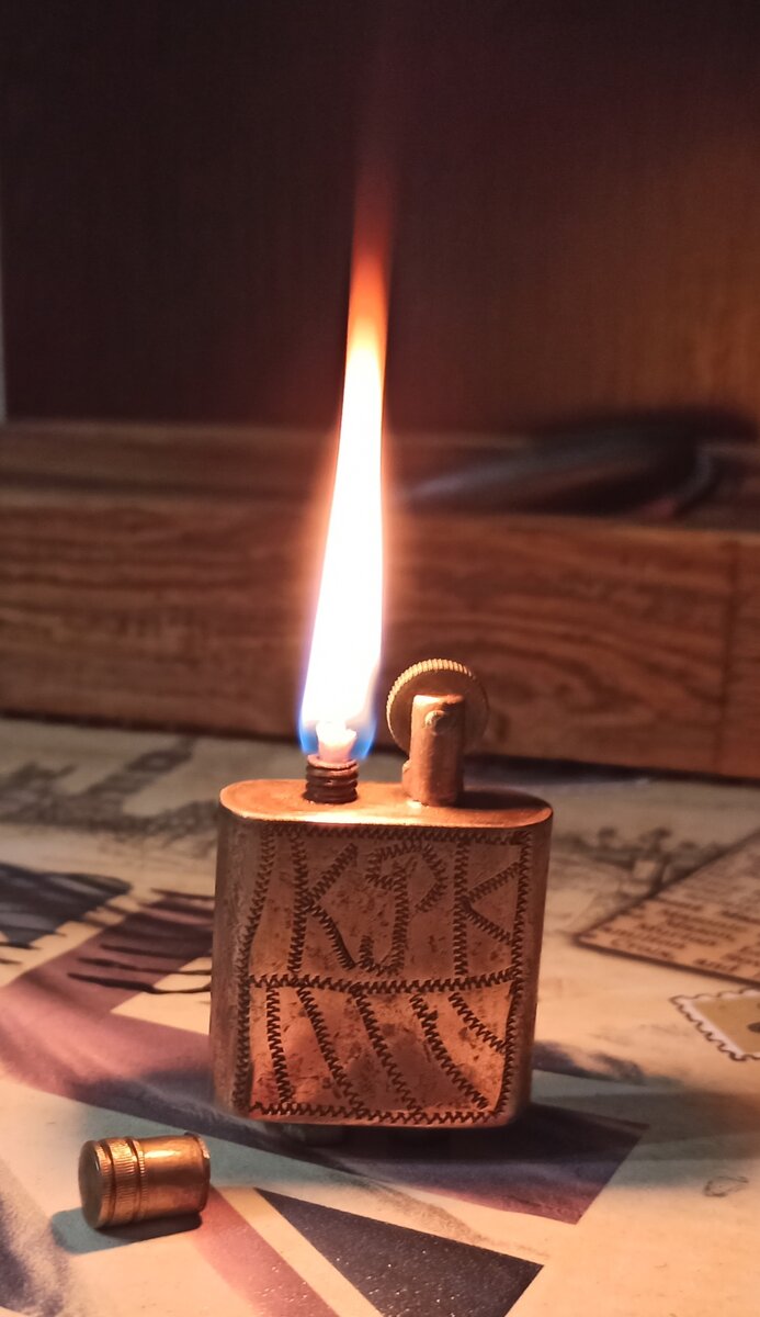

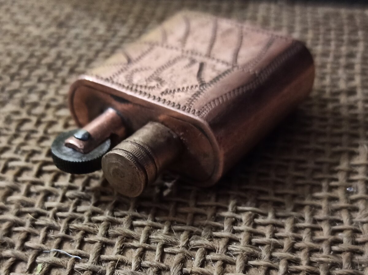

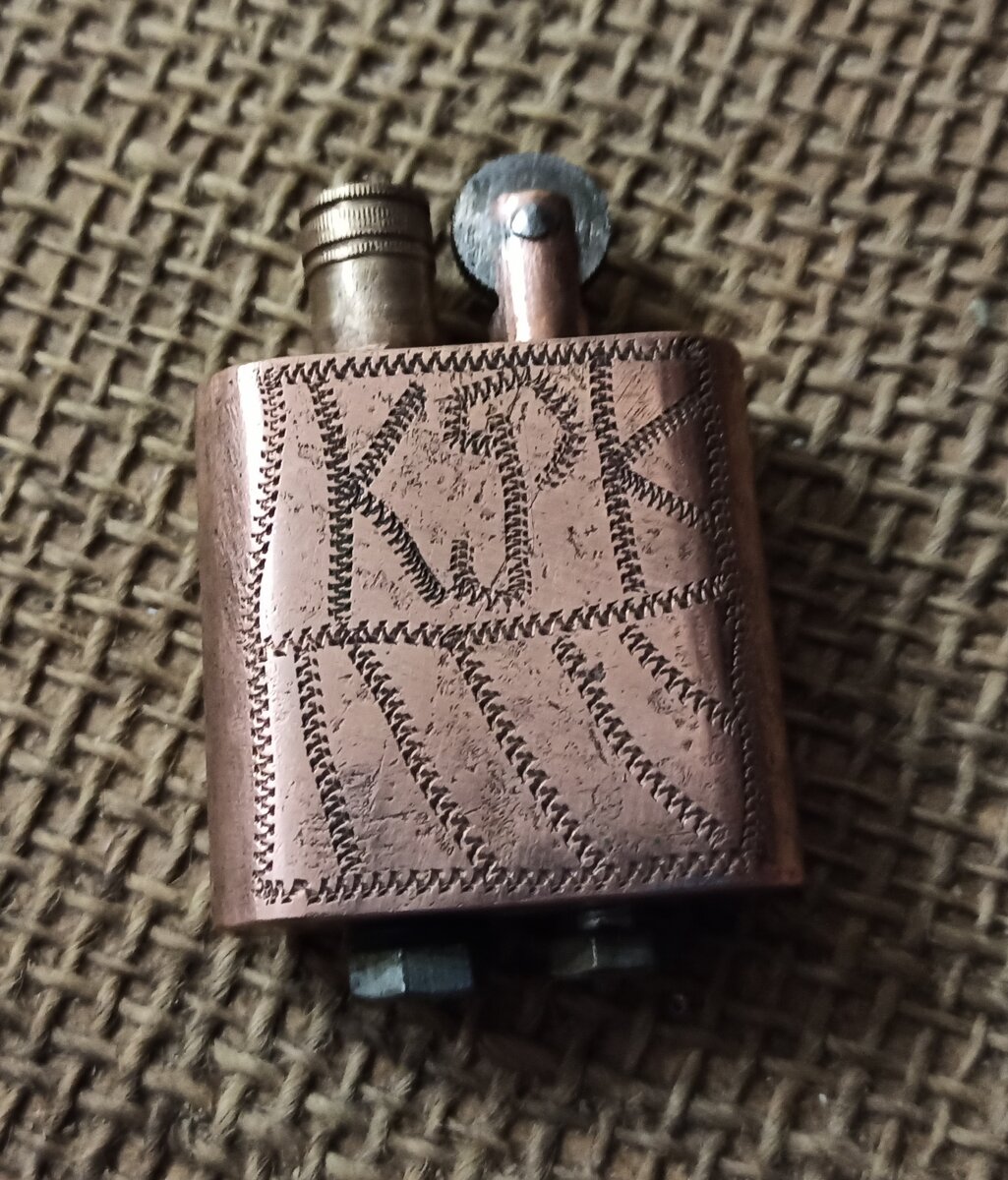

    Приобрел недавно еще одну с инициалами. Сделана из меди, за исключением латунных колпачка и нижней пластины, колпачек, по всей видимости, от другой зажигалки, нижняя его часть немного подмята т.к. диаметр фитильной трубки меньше и шаг резьбы не совпадает. Кремневая трубка тоже самодельная, скатана из медной пластины в нахлест и пропаяна.
    zazhigalka_perioda_vov.jpg zazhigalka_perioda_vov-1.jpg zazhigalka_perioda_vov-2.jpg zazhigalka_perioda_vov-3.jpg IMG_20201115_211423.jpg IMG_20201115_211345.jpg IMG_20201115_211312.jpg IMG_20201115_211246.jpg IMG_20201115_211214.jpg
    Методист, fidji, Григорич и 14 другим нравится это.

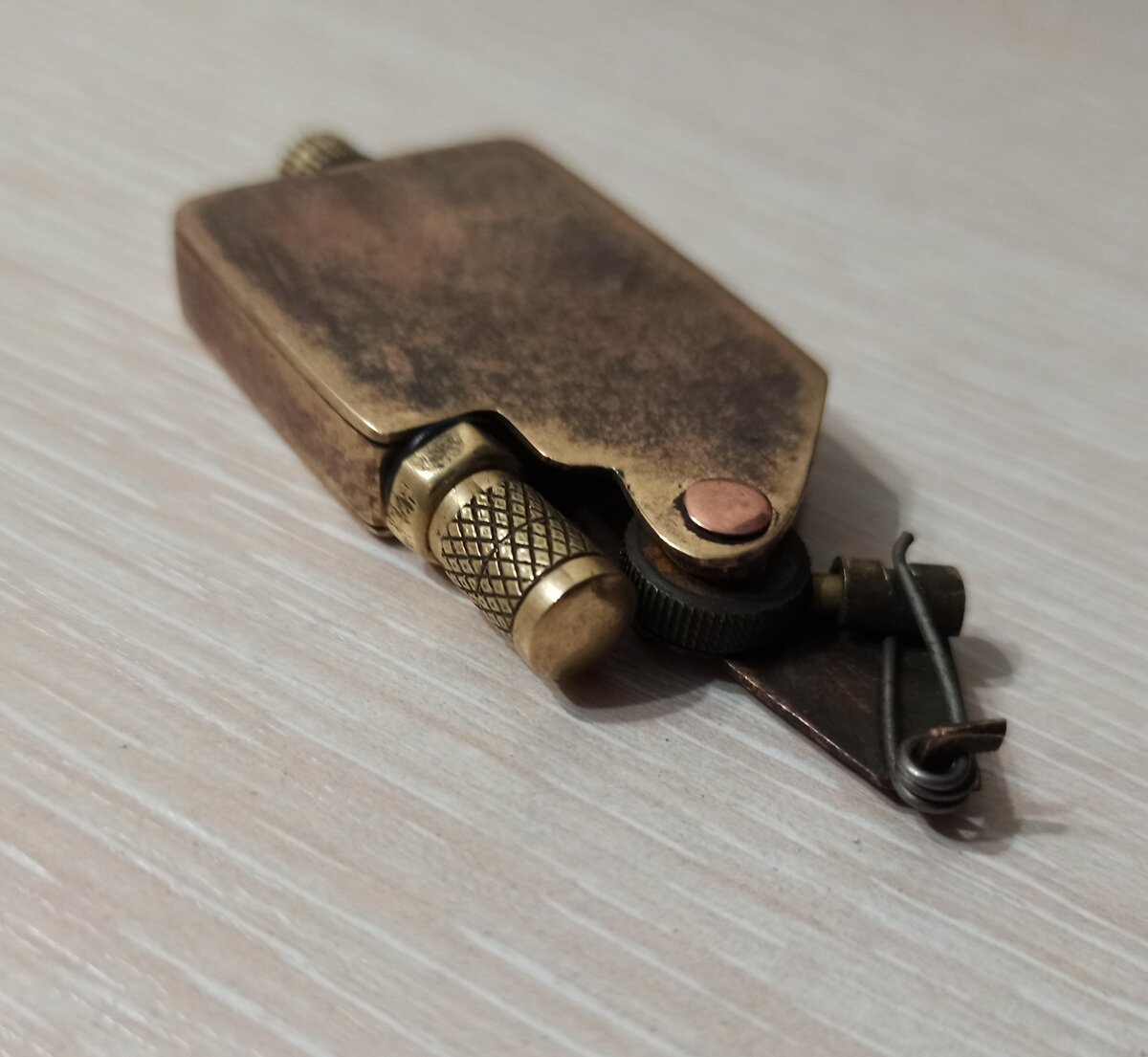

    Получил интересную зажигалку типа "lift arm" Серьезного ремонта не требовала, поменял набивку и немного облагородил кремневый механиз J_PBBR3Pa1w.jpg IMG_20201118_013244.jpg IMG_20201118_013219.jpg IMG_20201118_013057.jpg

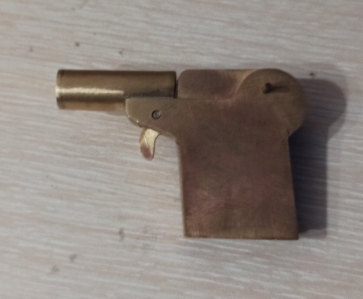

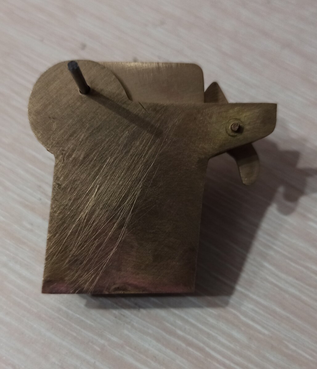

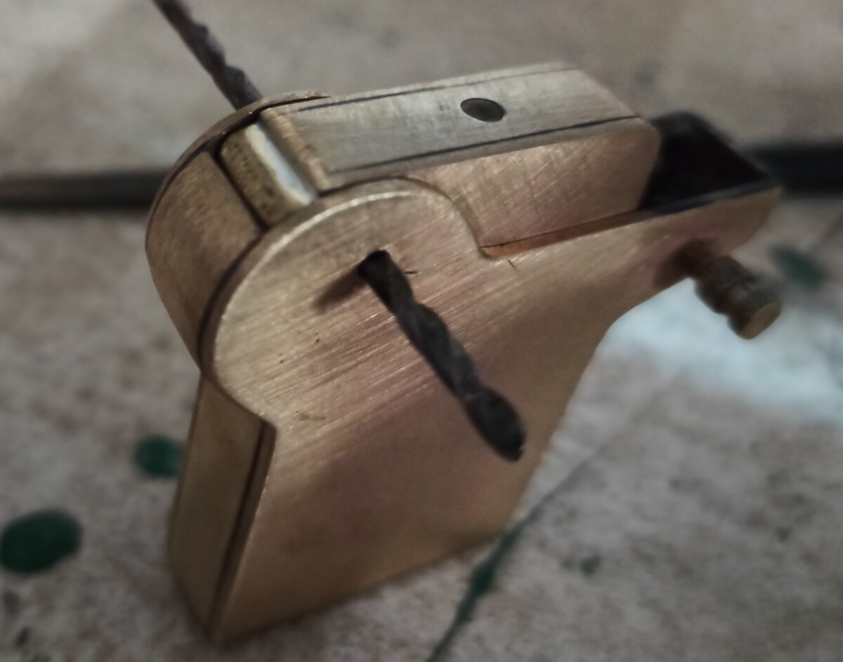

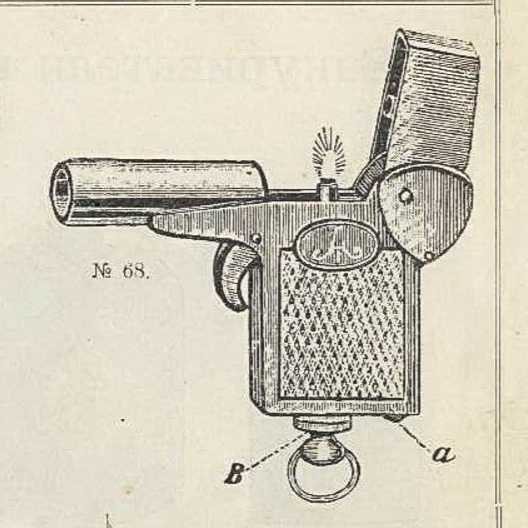

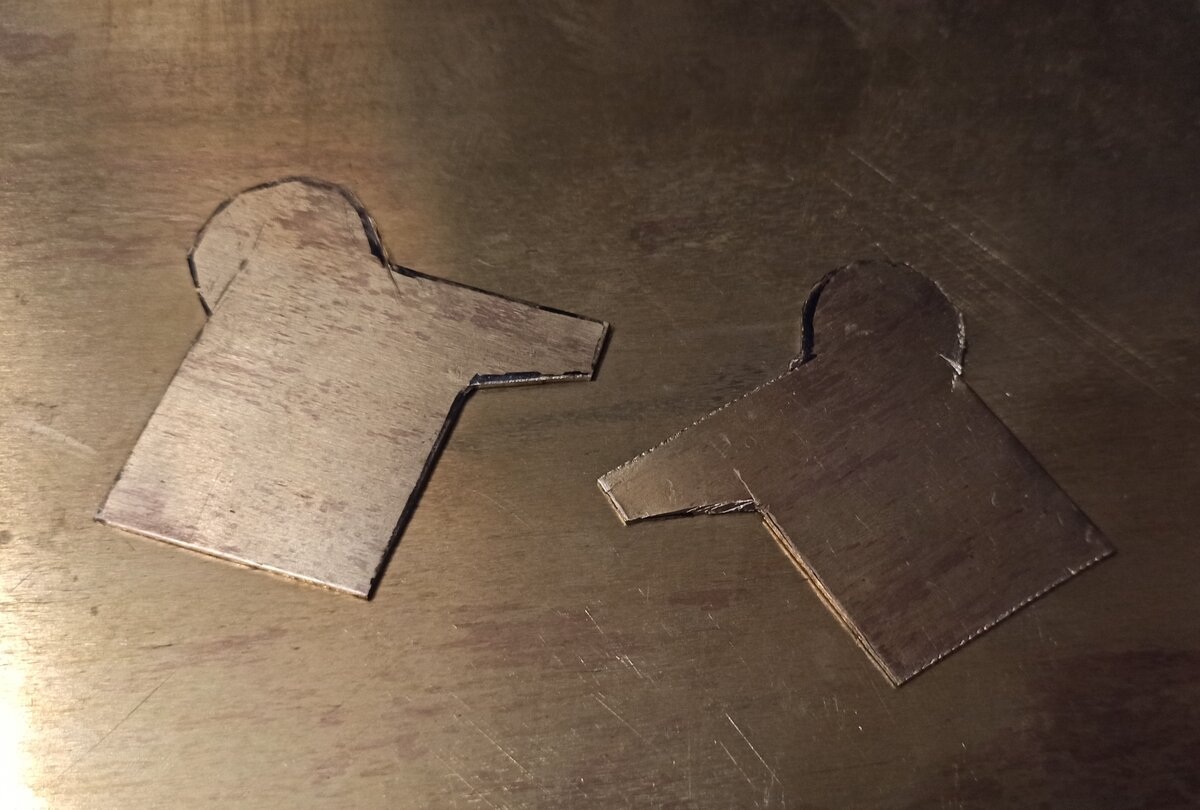

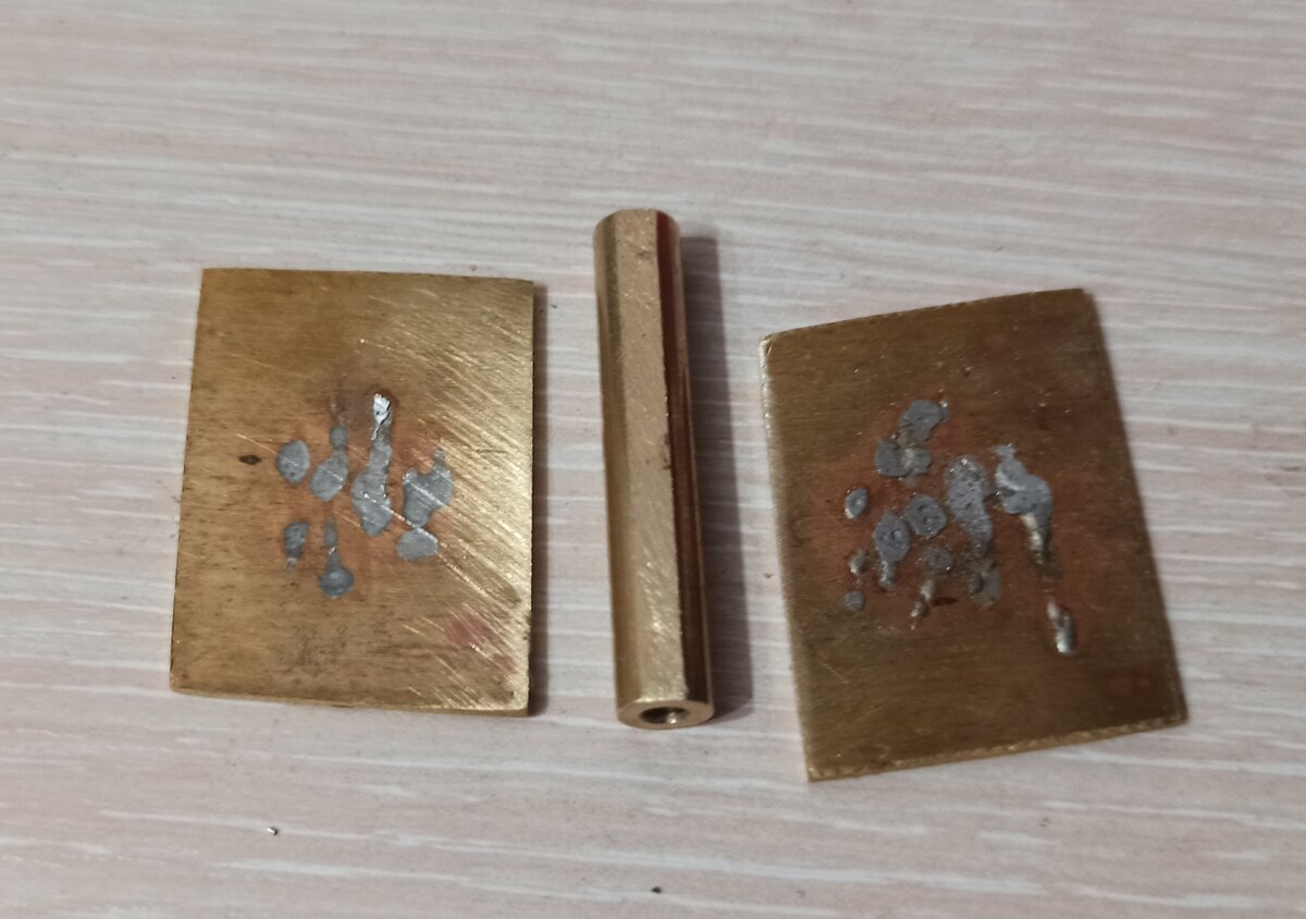

    Всем доброго времени суток. Посетила меня мысль сделать копию полуавтоматической зажигалки начала ХХ века, точнее даже не копию, а скорее пародию. Всплыл в памяти интересный пистолет из каталога, ну и понеслось. По быстрому набросал на бумаге то, что должно получиться и взялся за металл. Вырезанный "чертеж" стал трафаретом для металлических деталей. С размерами не замарачивался, все на глаз, под свою руку.

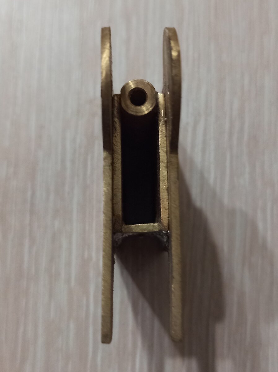

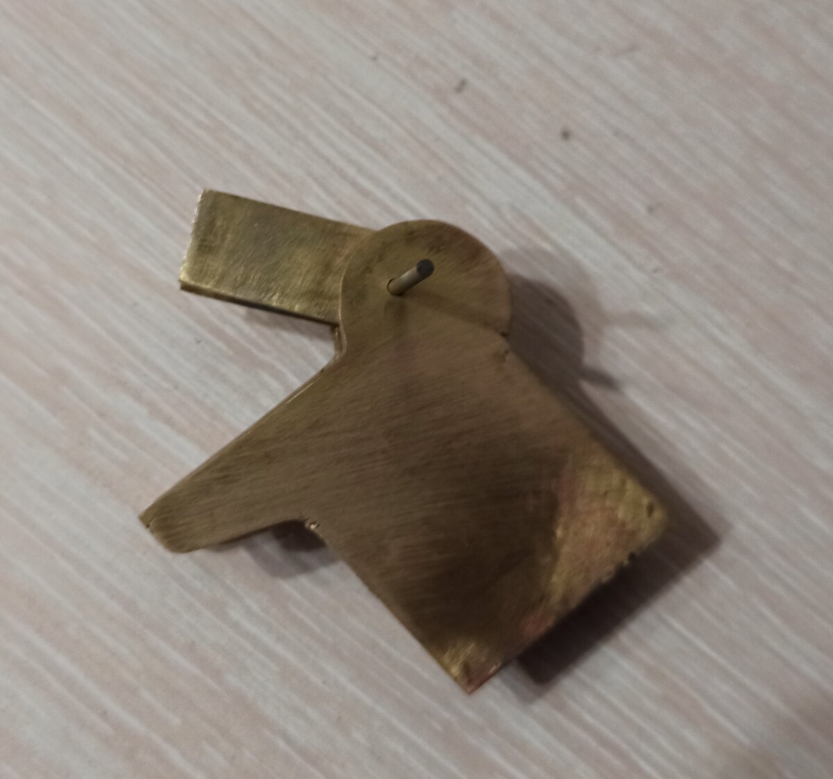

    Вырезанные из латуни половинки корпуса, спаял между собой, что бы после обработки они были поностью семетричны.
    Ковыряюсь я зачит и думаю, надо хоть картинки посмотреть, как мое творенее должно выглядеть. Смотрю и понимаю, что уже накосячил. Рукоять должна быть ровной, а я сделал с небольшим скосом. С прямой делать было бы попроще, ну да ладно, что сделано то сделано.
    Картинки того, на что должно быть похоже мое рукоблудие.
    Спаял емкость для топлива с кремневой трубкой, собрал в кучу, стало что то вырисовывается
    Не знаю какой механиз кресала был на оригинале, на своей решил использовать кресало с храповиком от советского Огонька.

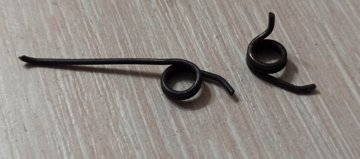

    Спаял крышку и выточил курок с фиксатом. Обе эти детали будут работать на торсионных пружинах.
    Установил пружины, что бы испытать механиз открытия/закрытия крышки, сразу выяснилось, что фиксатор не о чëм. Пришлось немного усовершенствовать.
    Пружины.
    Фиксатор крышки.

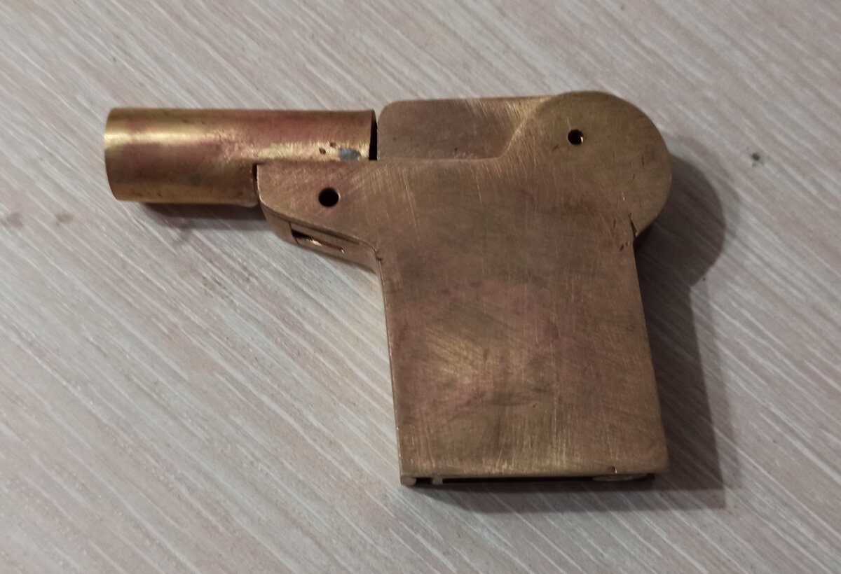

    Дошло дело до самой главной части, ствола)
    Сначала хотел использовать любую трубку, подходящего диаметра, но потом решил выгнуть из листового металла, своими рученками. Кстати сказать, получилось лучше, чем я ожидал.
    Сделал заглушку на ствол и облагородил переднюю часть рукояти
    На этом пока всё. Продолжение в самое ближайшее время.

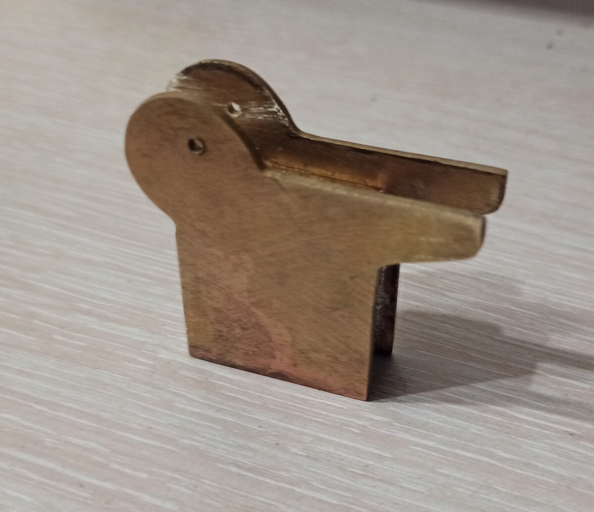

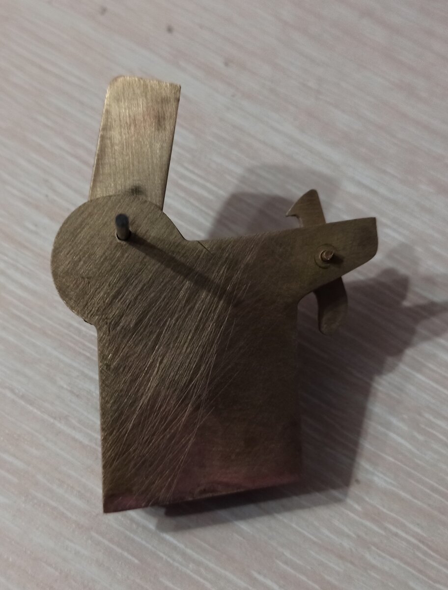

    Здравствуйте.
    Как говорится, с дурной головой рукам покоя нет. Все таки нужно было начинать с нормального чертежа и с расчетов пропорций движущихся частей. А я сразу схватился за металл. В итоге крышку пришлось несколько раз перепаивать, добавляя все новые высокотехнологичные решение, а говоря простым языком, исправлять косяки. В итоге крышка состоит из 6-ти отдельных деталей, все бы ничего, но паяю оловом и это тот еще гемор. Зато кресало со всеми прибомбасами встало так, как было задумано. Главной проблемой будет подобрать мощную торсионную пружину, которая сможет откинусь крышку и при этом высечь искру.
    IMG_20201127_085053.jpg IMG_20201127_144609.jpg IMG_20201127_211523.jpg IMG_20201127_211422.jpg IMG_20201127_211440.jpg IMG_20201127_211700.jpg

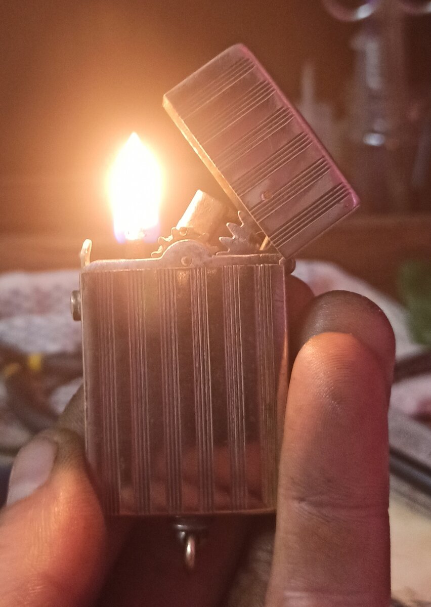

    7 окт 2020
    57
    721
    30
    Курск
    Бензиновые зажигалки

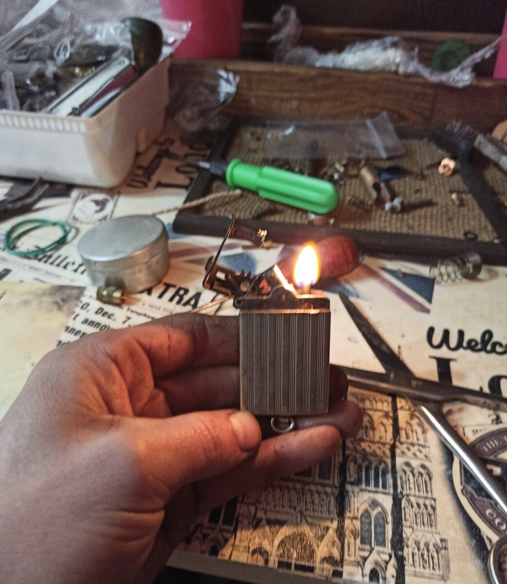

    Прислали вот такое чудо инжинерной мысли. Разобрал, почистил, настроил.
    Зажигается 10 из 10-ти)
    Еще одна из давних.
    luxah: 1 пункт (За труды!!!) 7 дек 2020
    2bellum, fidji, РСФСР и 12 другим нравится это.

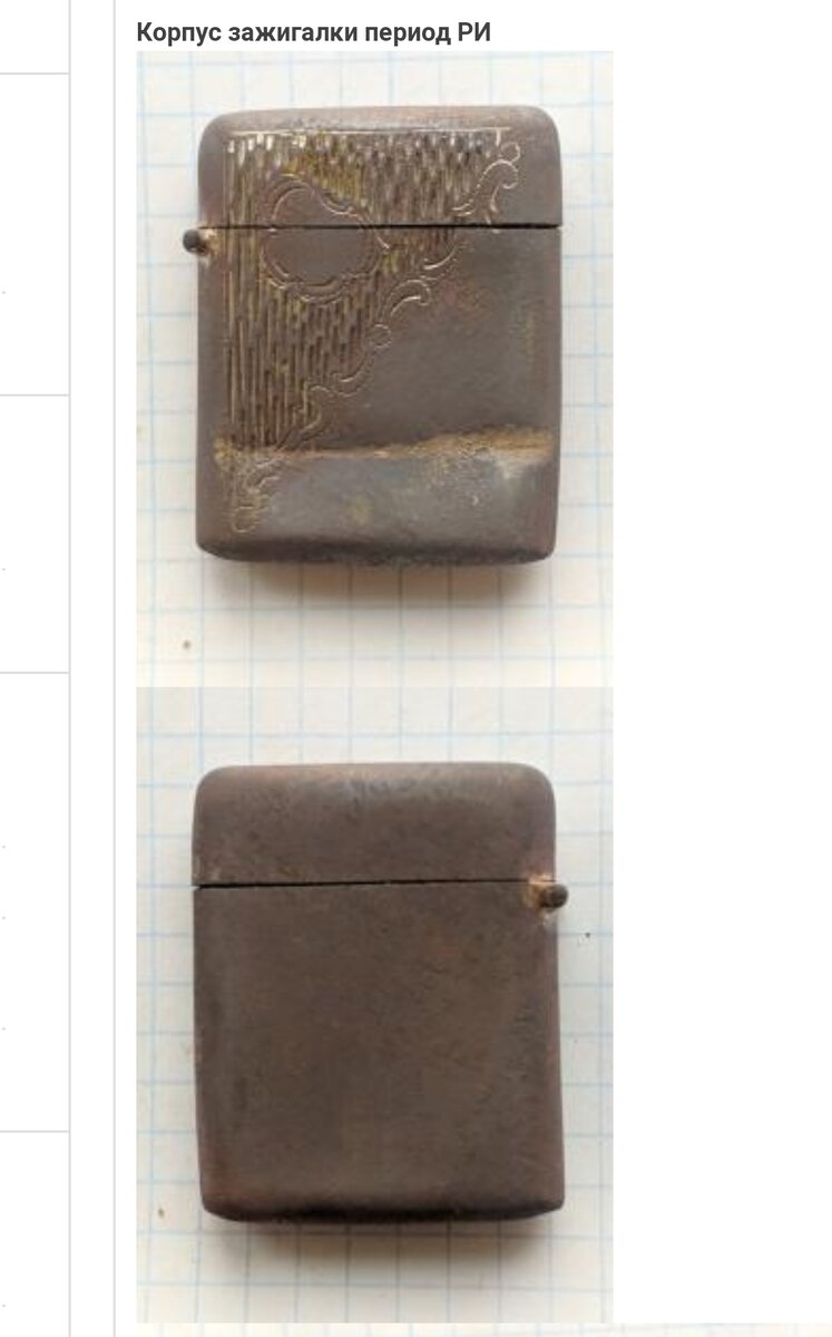

    Роман46 Фельдфебель
    7 окт 2020
    57
    721
    30
    Курск

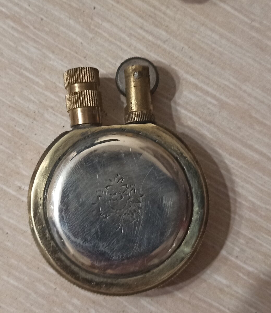

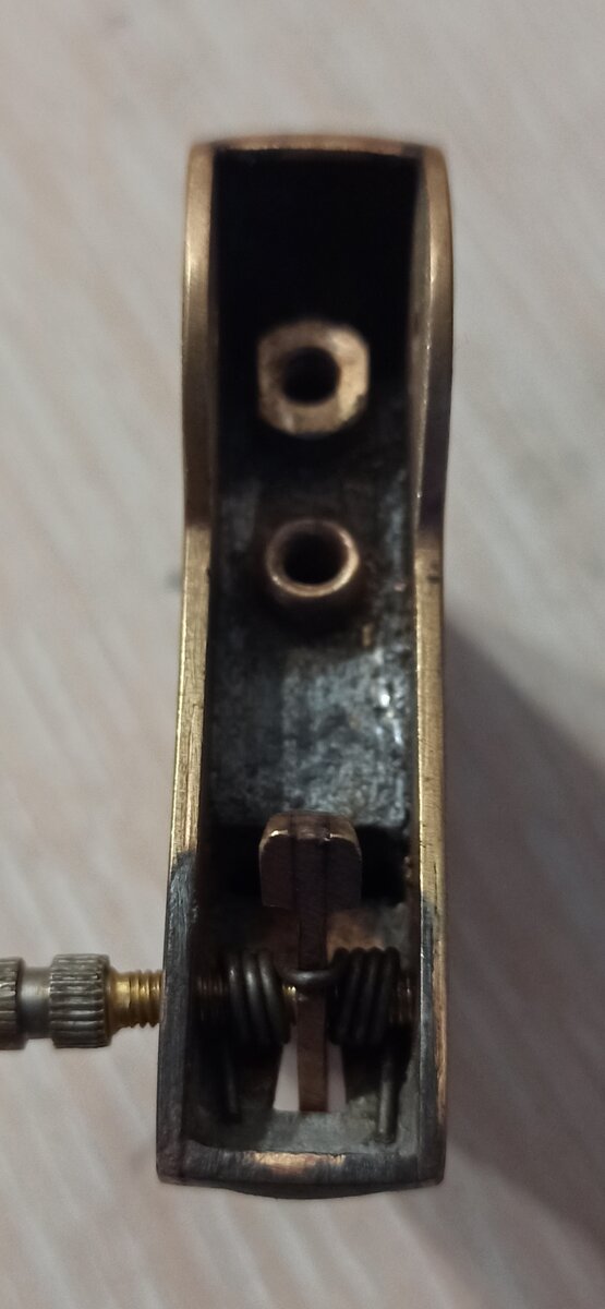

    Здравствуйте. Еще парочка реанимированных.
    IMG_20201213_131020.jpg IMG_20201213_131056.jpg IMG_20201213_131443.jpg IMG_20201213_131417.jpg IMG_20201213_131357.jpg zazhigalka_s_pozicij_ria_do_1917_goda-2.jpg zazhigalka_s_pozicij_ria_do_1917_goda.jpg zazhigalka_s_pozicij_ria_do_1917_goda-3.jpg IMG_20201213_125858.jpg IMG_20201213_125735.jpg IMG_20201213_125716.jpg IMG_20201213_130010.jpg
    Unter, 2bellum, Andrey70 и 10 другим нравится это.
