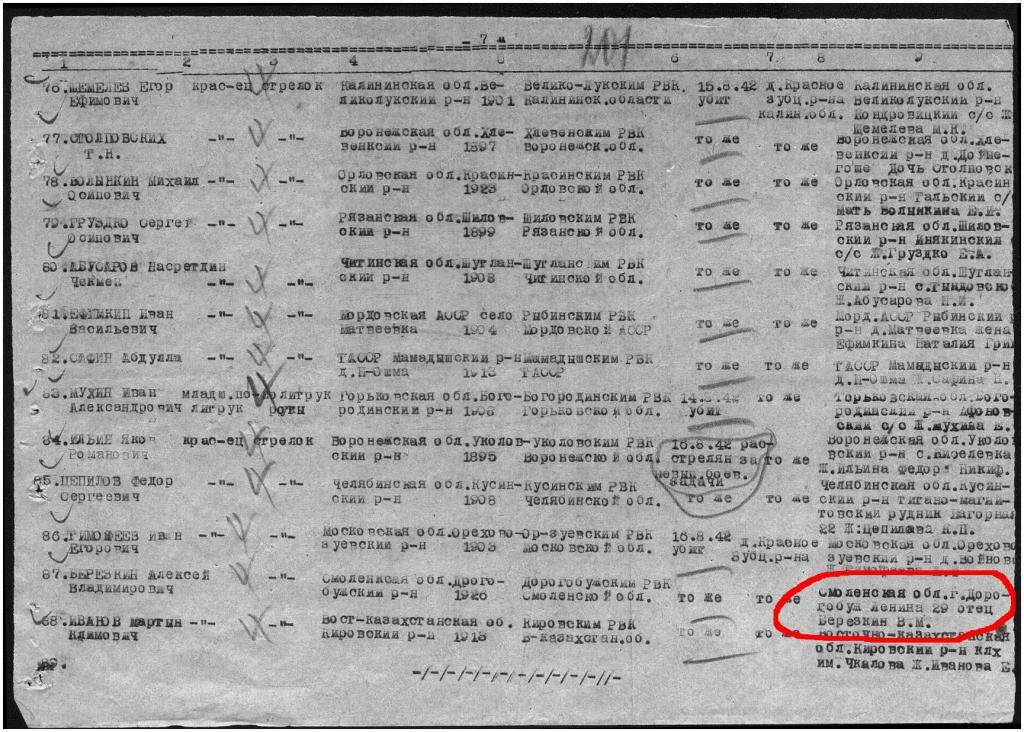

    Вот только не понял что за
    202 зсп БаранВо
    Сообщения объединены, 23 апр 2019
    В первом документе по адресу г. Дорогобуж ул. Ленина д. 29 проживал Александр Владимирович. Во втором документе по Этому же адресу проживал Алексей Владимирович. Оба 26 года рождения. У обоих инициалы родителей не верны. На что это похоже? Может ли это служить работникам архива для исправления ошибки, или архив такими делами не занимается.
