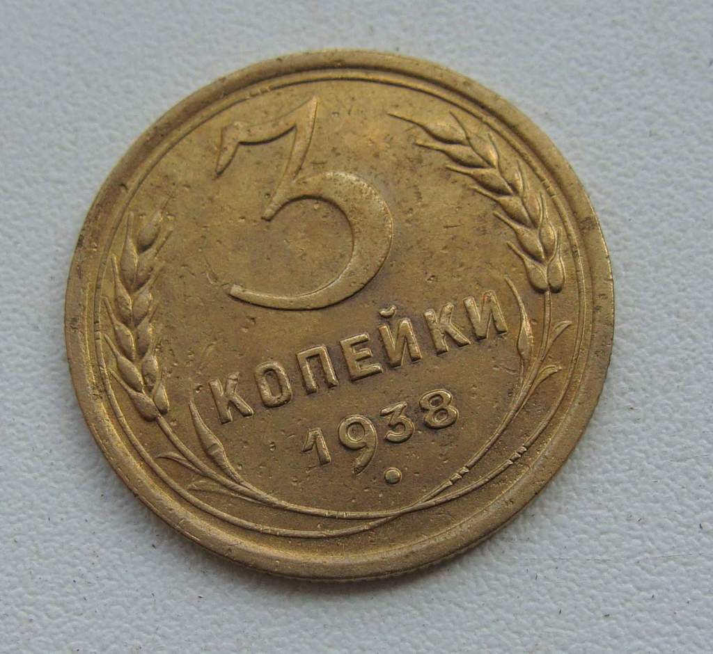

    отдраенная до блеска монетка (латунная щетка+ несколько кристалликов лимонки + несколько капель воды) после легкого патинирования серной мазью выглядит вот так

    Гашеная цинком,для пайки -это соляная-оно же хлорид цинка,оно же хлористый цинк.Для пайки черных металлов используется 50% ортофосфорка,что для очистки крайне злобно.Для очистки неболее 15%раствор,если более -начнет изжирать.
    В аккумуляторах-серная кислота!-это кошмар для монет!Ужасней только азотка.На фото ,судя по цвету,не патина ,а кристалическая медь.ОбработкаH2SO4 только это потверждает.
