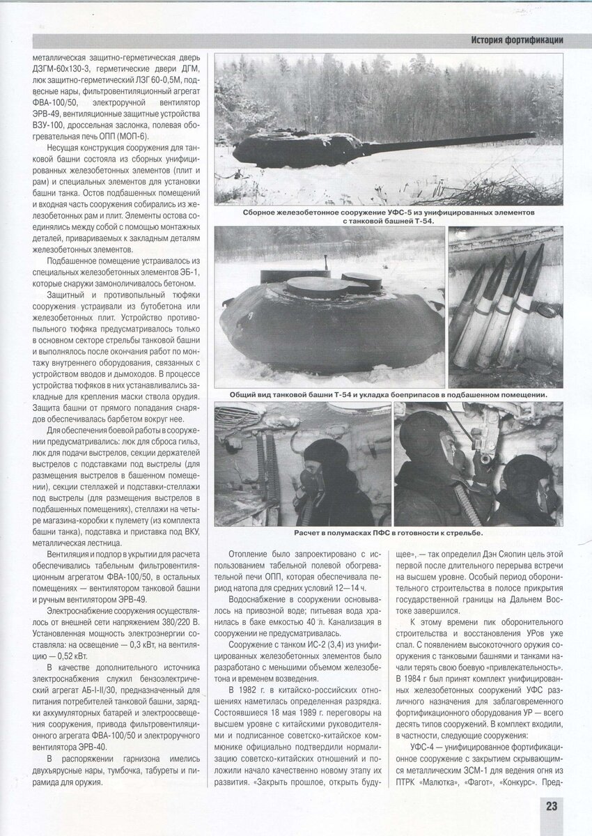

    Большая статья посвященная танкобашенным ОТ в журнале "Техника и вооружение"

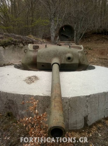

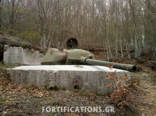

    Позаимствовал с сайта греческих фортификаторов. :)
    Башня американского М24 "Чаффи"

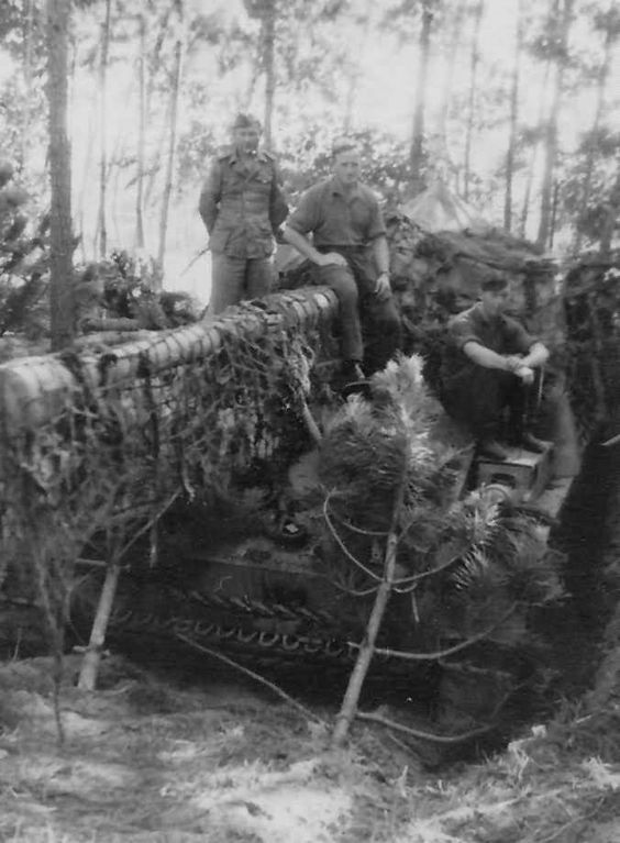

    Что поможет укрыть высокий силуэт вражеской САУ Nashorn/Hornisse ?
    Правильно, лес - небольшая траншея(окоп)- маскировочный материал.

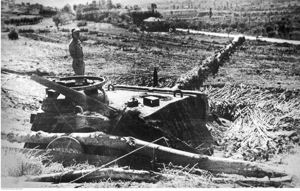

    Попалась такая эл.картинка без подписи. Надеюсь, ранее тут не постилась.
    Могу предположить, что для ОТ использована башня немецкого Pz.II, если судить по казённой части 20мм зенитной пушечки (слева вверху).

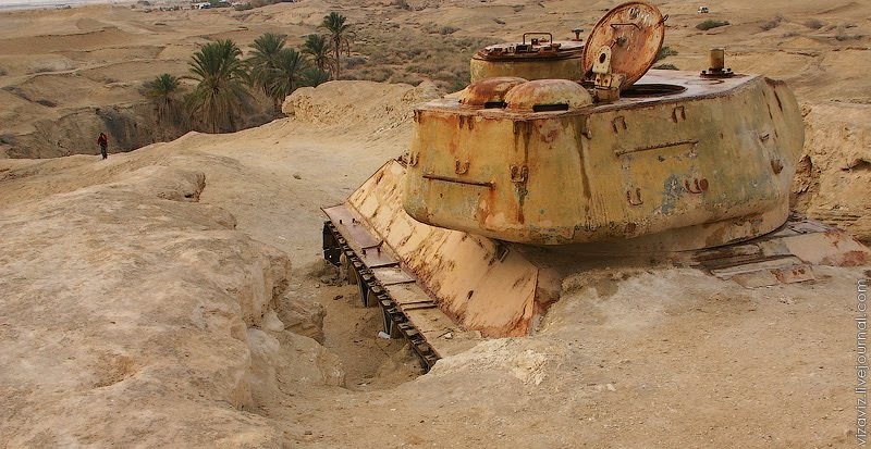

    Обездвиженные полностью (в прямом смысле слова) танки Т-34/85 приготовленные для вооружения укрепрайона, в виде вкопанных ОТ. Сирия.
    _____
    Видимо, из тех же мест... Нонче.

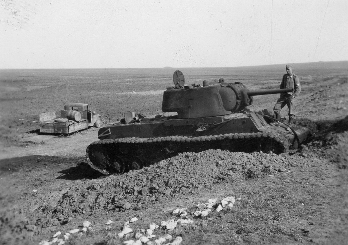

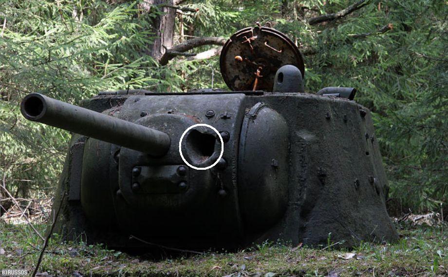

    Интересно, а эта башня от КВ еще сохранилась или ее уже порезали? Пробоина в маске явно от немецкой бронебойной болваки.

    Если речь об этом отверстии в маске..
    .. то, извините, поправлю. Это техотверстие под орудийную оптику 76мм танковой ЗиС-5.

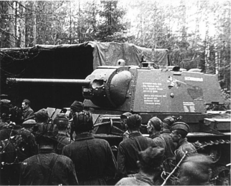

    Сохранилась, если только она стоит на полигоне или на территории в/ч.
    Все танковые башни на Карельском перешейке в лучшем случае демонтированы с последующей установкой на музейных площадках, а в большинстве порезаны на металл.
    На снимке башня КВ которая стояла на рубежах Елизаветинского БРО (батальонный рубеж обороны). Сначала демонтировали пушку, потом пропала и башня.

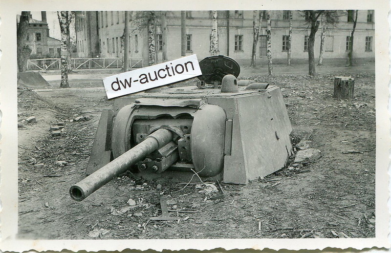

    Где не знаю.. Но выглядит эффектно.

    На взгляд башня не установлена на ОТ, а просто сорвана взрывом с танка и лежит на земле. Не видно ни бетонного основания ни планировки грунта, обеспечивающей поворот башни без помех.
