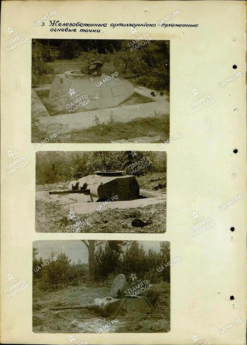

    Вроде ещё не было фото башни от Т70 на службе у немцев. И там же башни от PzI и PzII.
    2a9 Завсегдатай SB
    31 авг 2017
    180
    813
    20
    ЛО
    ФОРТИФИКАЦИЯ
    Где?

    А вот, с первого захода не прикрепилась :):):)
    2a9 Завсегдатай SB
    31 авг 2017
    180
    813
    20
    ЛО
    ФОРТИФИКАЦИЯ
    Понял. Фламинго-- тоже двойка.

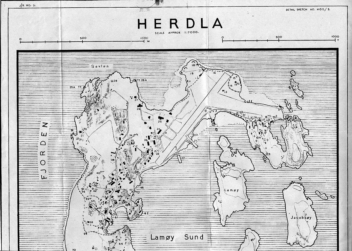

    Интересное основание, где это?
    vadimir Завсегдатай SB
    6 апр 2015
    1.338
    11.091
    408
    Карелия
    Вадим
    фортификация
    Наверно могу ошибаться, но предположительно это линия "Рэйер" в Белоруссии.
    Кстати, обратите внимание, в условных обозначениях есть - стационарная установка с орудийной башней типа "фердинанд" 105 мм орудие. Что под этим имелось ввиду ??

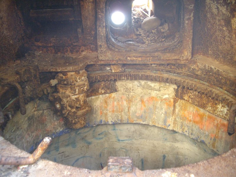

    Не сохранившийся, вернее, сохранившийся не там.
    Из Аличе кастелло, где две таких установки защищали склады боеприпасов от партизан , эту переместили в музей форта Брамафам, повредив не только мелкие выступающие детали, но и отделив верхнюю часть от металлического основания.
    ОТ представляла собой вырезку, поперек, из корпуса танка 15\42, включавшую нижнюю часть ванны корпуса, зашивку листом спереди и вновь изготавливавшимися дверцами сзади.
    А вторую пока, насколько я знаю, оставили на месте
    Вокруг ведется(велась) коммерческая застройка жилья, будущее артефакта многозначно)

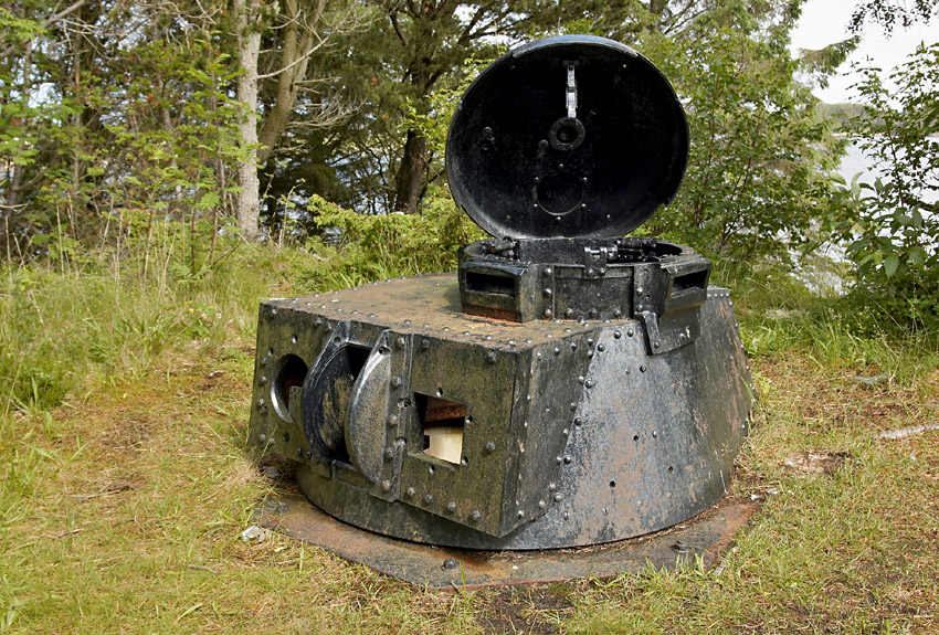

    Норвегия, остров Хердла. Во время войны у немцев здесь было три важных объекта - береговая батарея, аэродром и торпедная батарея. Подходы с тыла к ним прикрывали три ОТ для которых были использованы башни чехословацких танков Lt35.
    Вот эти башни заснятые с разных ракурсов.

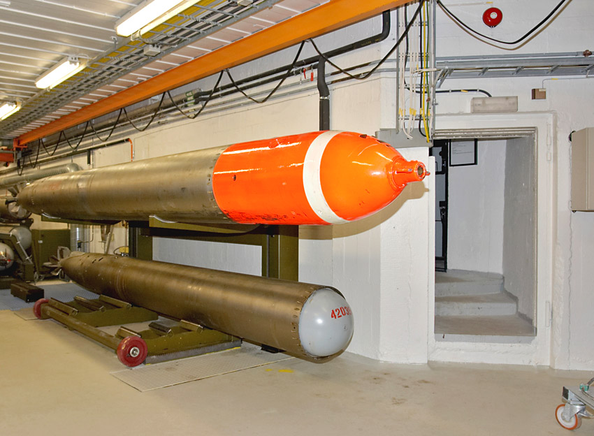

    И пару слов о таком редком сооружение как торпедная батарея.
    Вырубленный в скале бункер имел на вооружение три торпедных аппарата, которые наряду с артиллерийской батареей прикрывали подходы к острову. Модернизованная торпедная батарея оставалась на службе у Норвегии до 90-х годов.

    "братья славяне" c бункрологского запишника "всё правильно пишут", только они, запутавшись, потеряли одну ОТ, выдав фото другой одной за две разных. На то они и братья, чтобы вдуть. Но "мы, русские, не обманываем друг друга":
    К слову о "редких" торпедных бункерах. Норвежцы , до войны еще, прикрыли ими все значимые фьёрды и пр. заливчики. Самым громким случаемих применения , наверное, считается потопление немецкого крейсера с простым русским именем "Блюхер" в апреле 40-го. Не в обсуждаемом районе, конечно)

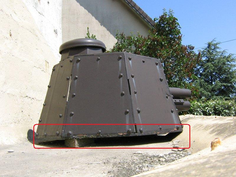

    Музеи Франции, реконструкции ТОТ Рено FT
    (Опускаю адреса и названия музеев, кому они нужны пишите в личку, сообщу :))
    2a9 Завсегдатай SB
    31 авг 2017
    180
    813
    20
    ЛО
    ФОРТИФИКАЦИЯ
    (не освоил как личкой пользоваться)
    Я и без нее расскажу)
    первая--форт Hatten , ничего не могу сказать про историю, обычно притаскивают со стороны и ставят на старый погон
    вторая --Museum Le Grand Bunker, Ouistreham, ацкий новодел (говорят--из фанеры)
    третья--Utah Beach Museum, La Madeleine,
    Скорее всего, попала туда с позиции возле Sainte-Marie-du-Mont
    новая левая дверца, самодельные заклепки на месте отсутствующих , ремонтная пластинка в оголовке:
