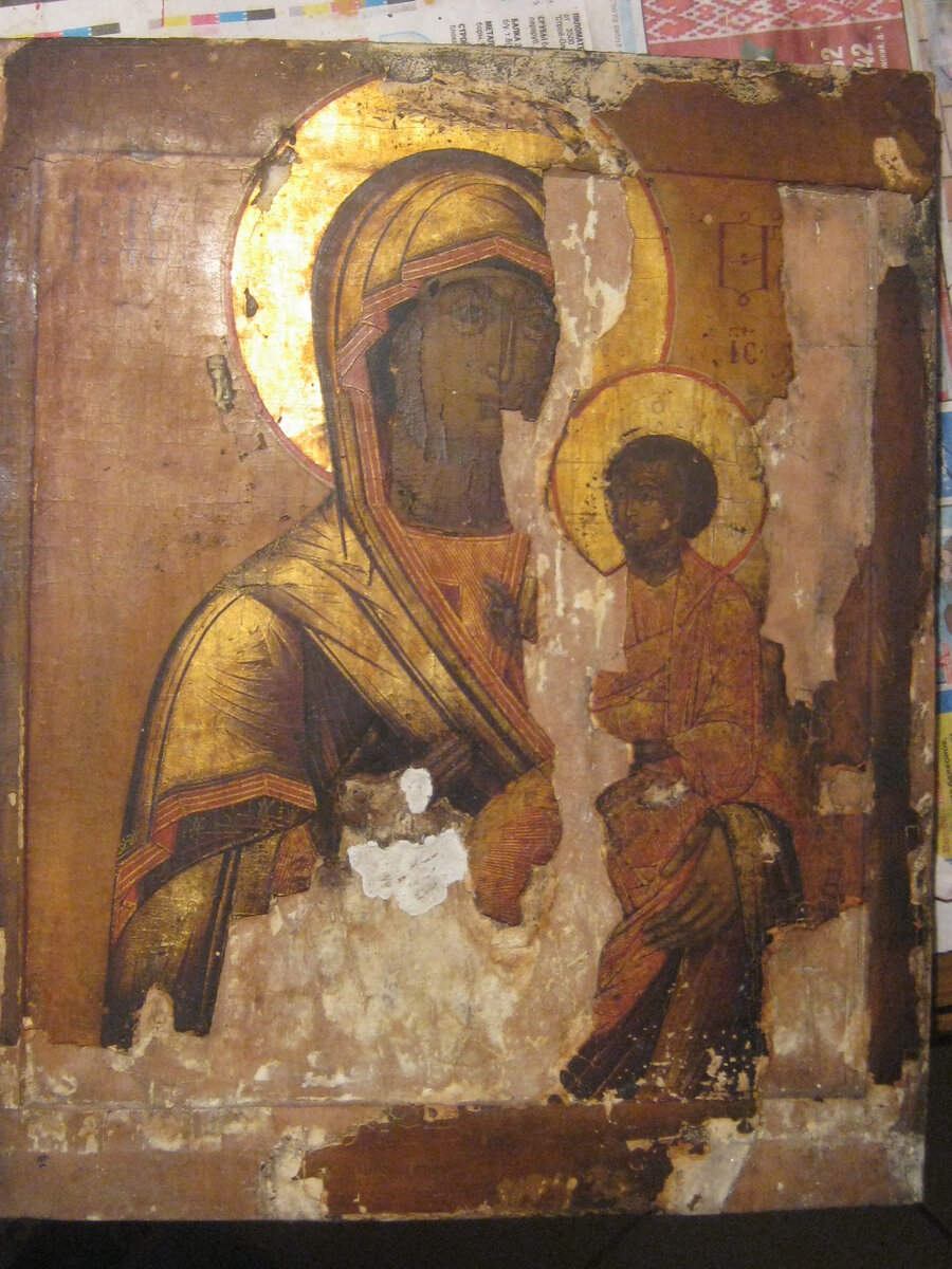

    ее бы в руках подержать,красочный слой нужно укрепить(судя по одежде -шелушится).ну жучков изведем.если реально желаете реставрировать,дам телефон в личку.

    До предела примитивные
    Моё мнение - конец 18, причём письмо не школьное, а так, местный богомаз.
    За 18й говорит ковчежец, за нешкольное - отсутствие хорошо выполненных деталей (это может быть и от того, что писали под оклад, но для ковчежных это не совсем характерно).

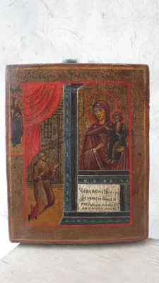

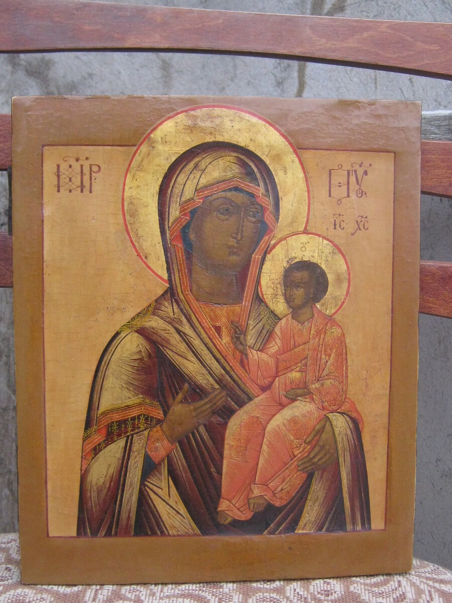

    Подскажите, пож. , по моей семейной иконе...можно ли что-то сделать с деформацией? Ну и если пару слов скажите о письме буду рад...Спасибо.

    Pilot у вас хорошая золотофонка конца 19 начала 20в. Скорее всего Ярославль. Сложности со склейкой будут, сама доска "паркетная", потом укрепление, тонировки, золото кое где переложить.

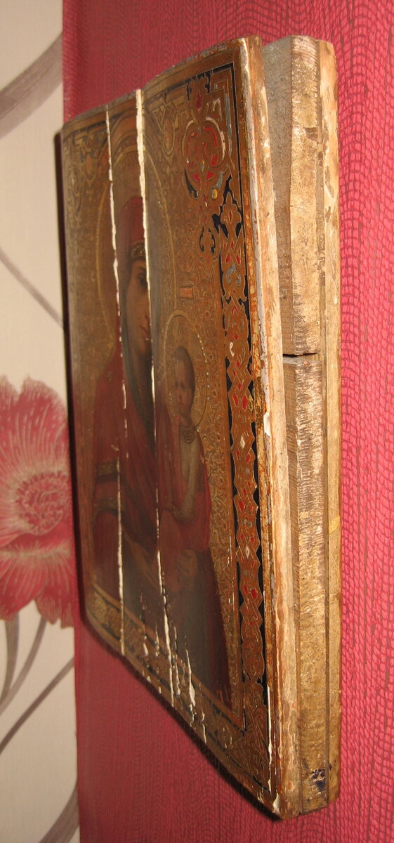

    да икона не плохая Богородица Шуйско-Смоленская(предполагаю)синодный реализм,скорее всего маслом писана(исходя из опыта реставрации подобных)там еще есть особеннось-золотили на яичный белок и золото ничем не защищали(лаком)поэтому у подобных икон блеск золота отличный!но если хранилась без киота золото вытиралось напрочь!место написания центральная россия(в софрино-современный церковный цех шпарит такие сейчас штабелями опираясь именно на такие образцы)один фон режет штихилями,другой золотит,третий маслом быстренько лик пишет.
    Состояние не очень.доска методом паркетирования набрана ,трудно реставрируемая,но!склеить пойдут разрушения,можно сделать пасту из опилок(мелких!)+клей типа пва(только не разведенный как в магазине,столярный хороший)и методично шпателем подсовывать в щели,трамбуя.потом как заполните щели нужно стянуть струбцинами только слегка(что бы опилки с клеем полезли из швов-но чуть стянуть,самую малость в прежнне положение уже не стоит возвращать доски живопись можно нарушить).Самое главное это все нужно делать только после как заклеете лицевую сторону папиросной бумагой на 4процентный рыбий клей-а то может посыпаться живопись(она кое где висит).Все что сказал сумбурно и выхвачено из комплекса последовательной работы по реставрации вашей иконы.ну как вот так........

    ...Геннадий и Алабама(извините, не знаю имени) спасибо за определение и советы по спасению...икона действительно из тех мест ..Иваново.

    Геннадий смею обратить ваше внимание на тот факт, что на Шуйско-Смоленской наборные доски с письмом уже отошли значительно от второго слоя досок. Соответственно ни проклейкой, ни укреплением папиросной бумагой никакого эффекта не будет. В данном случае живопись по трещинам все равно не спасти, а выравнивать надо. Я думаю снимать первый слой надо. Просто отпилить и всё его аккуратненько от второго слоя. Потом дублировать либо на старую основу либо на новую. Можно конечно попытаться сейчас притянуть струбциной первые доски ко вторым, но эффект непредсказуем.

    дублировать это на новую основу это идеальный вариант,но не опытному человеку это совсем не под силу!разрушений будет много,мое мнение нужно сохранить так и закрепить в этом или чуть стянутом положении(дальше ее уже не поведет при должном внимании).

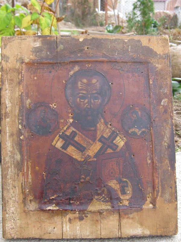

    Вот еще иконка-до и после.

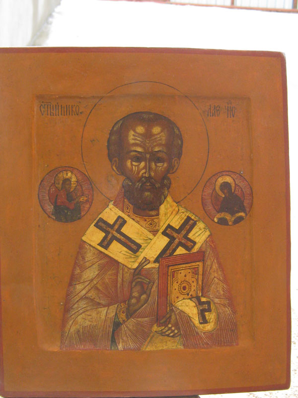

    Освежу тему по реставрации свежей работой.

    Геннадий получилось очень даже ничего. Единственное ну это мое ИМХО поля я бы сделал другого цвета иначе композиционно фигура Николы потерялась в этом охристом фоне с охристыми полями.

    На иконе на полях остались маленькие фрагменты цвета,подбирал под них.Да еще ньюанс она была или под басмой или под прорезным окладом(гвоздиков латунных обломанных на лицевой стороне много было)по опыту фон с ковчегом на подобных иконах часто одинаковый,поэтому тонировку сделал так.

    Да Вы правы оклад был где центральная фигура прорезная и соответственно круглые таблетки тоже вырезаны.
