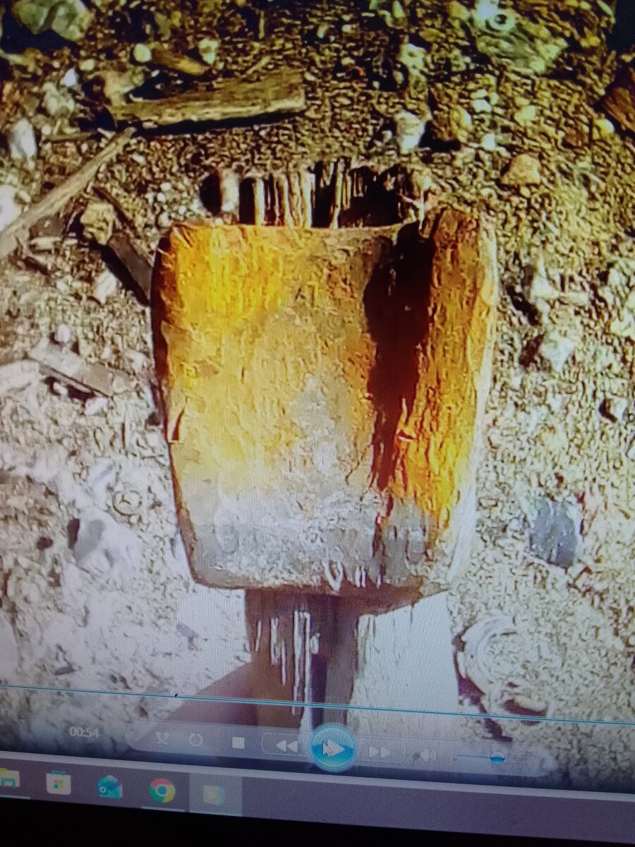

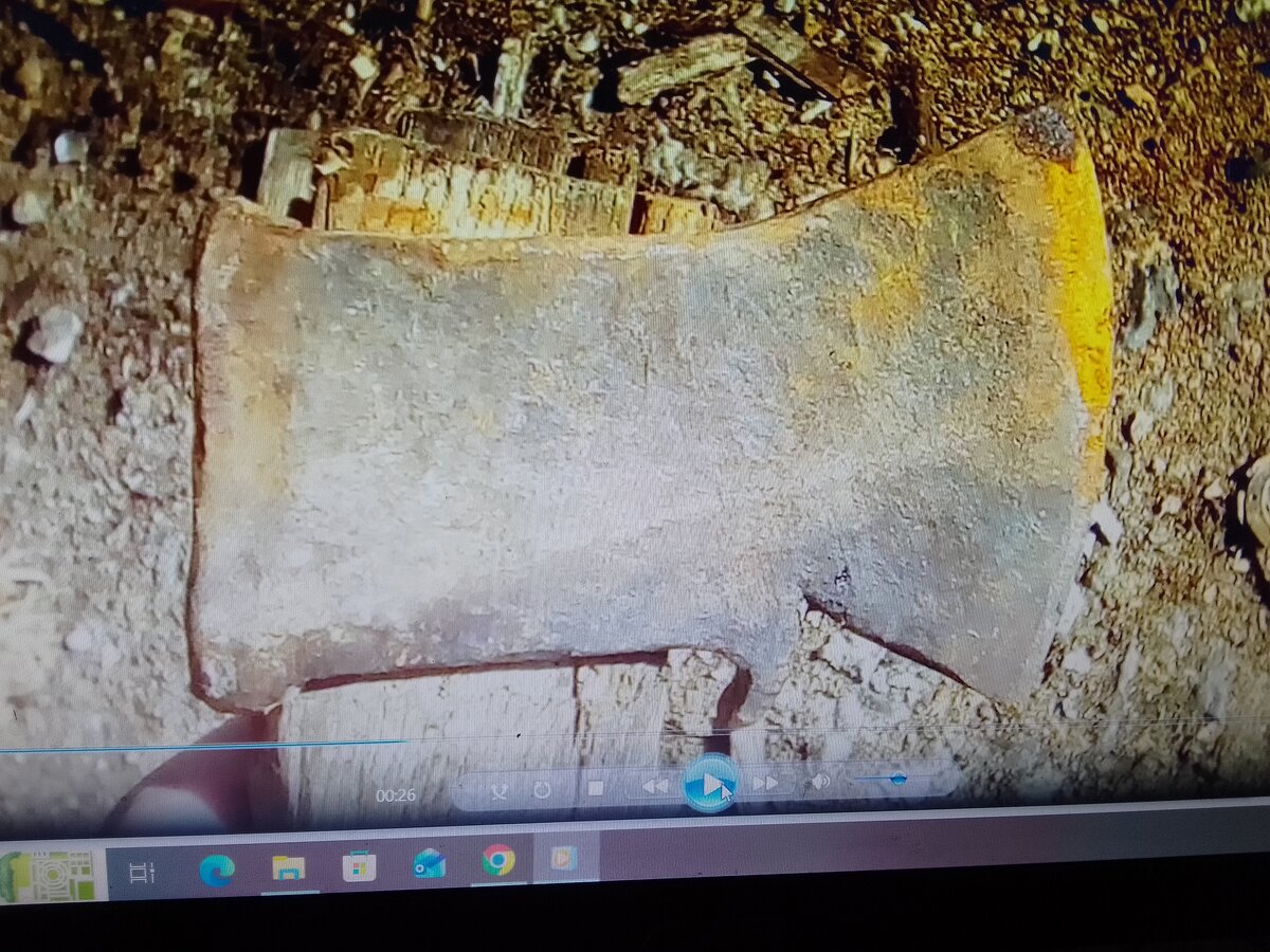

    Из ярославско области привезен такой топор. Насколько я понял - т.н. "мангазеймкий" тип.
    Вопрос по всаду - со стороны рукояти отверстие больше, чем отверстие с передней части. Обычно наоборот - клин расклинивает топорище спереди и оно держится хорошо. А в этом случае как их крепят, что бы топор не слетал с топорища? Есть у кого то опыт такой?
    И по датировке - мне кажется 19- начало 20в. Или кто то подскажет точнее?

    Для Мангазеи может быть и так , для центра России 17 век.. Без опыта лучше с насадкой топорища не связываться себе дороже , опасность слетающего топора.....

    Элементарно. Раньше забивали ручку,далее типа стамески (долото ) по диагонали раскалывали с передней стороны и туда забивали деревянный клин. Сейчас проще сразу сделать пропил см 3 мелкой ножовкой .
    З.Ы. клин должен быть из того же дерева что и ручка.

    Это кончно понятно, когда всад стандартный - спереди шире, чем на выходе к рукояти. Расклинил и все держится. А когда как в этом случае всад обратный? Как кувалду засаживать ручку спереди?

    У финнов на Билнас и Келлиокси такой же всад. При точной подгонке топорища к голове топора всё держится на трении. Посмотрите тему тут: https://rusknife.com/topic/11230-финские-топоры/

    Спасибо за информацию! Попробую сделать как там описано

    "зачем?", я лично расшифровал бы - на кой ляд мурыжиться, насаживать на топорище топор, проживший долгую и плодотворную жизнь?... У него сточено при эксплуатации как минимум сантиметров 10 лезвия. То есть вся закаленная часть. А потом его использовали просто как клин, молоток, наковаленку... Били не им, а по нему. А поскольку на обухе металл не закаленный, вот он и свальцевался...

    Если мы говорим о времени 17 век , то форма топора такая же \странная \ как и было принято . Была в сети брошюра по находкам Тушинского лагеря 1611г. , там все такой формы . Её \скомуниздил \ некто Двуреченский и опубликовал один в один заменив Ф.И.О. автора на свою .

    Добавлю. Мало того что горе реставраторы не понимают сопромат ,так сколько не смотрел,не вижу правильно сделанную ручку,то из доски делают ,то из ещё какого части дерева,а за ручкой в лес ходят,валят небольшую берёзку осенью и сушат ,потом тёмной зимней ночкой стругают.....волокна чтобы как рессоры на авто служили , клин именно по диагонали вбивают... нет,если на стенку для красоты,по пофиг конечно....но кто понимает,тому не очень эта работа ,подделка городских новоделов- реконструкторов.
