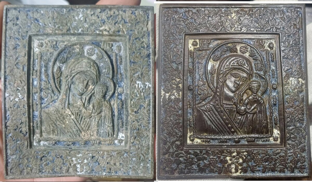

    Пайка твердым припоем предметов с эмалью почти всегда чревато их повреждением, оплавлением и тп. Долго не решался пробовать варить сваркой латунь, из за содержания в ней цинка металл разрывало в кратера.
    Но по воле случая попробовал, повозился)) и дело пошло. Это открывает новую страницу в возможностях реставрации. Сохранение патины если под ней живой металл, сохранение эмалей и позолоты и тп.
    Вообщем осваиваю..)

    Огромная благодарность Александру за реставрацию иконки [​IMG][​IMG][​IMG]

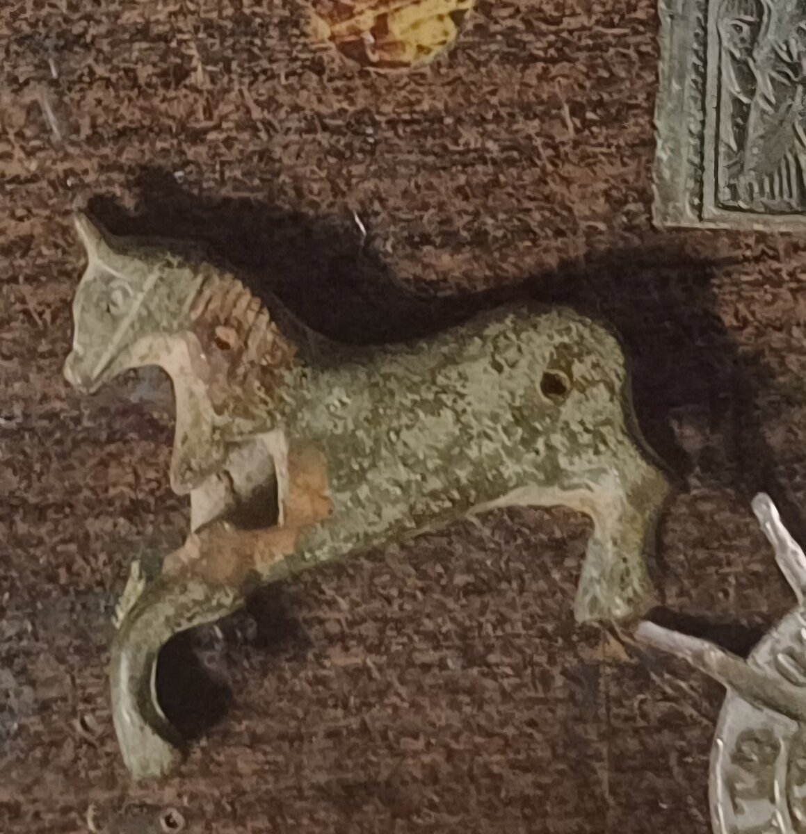

    Изготовление деталей и привидение к работоспособности замка лошадки фабрики Чилина

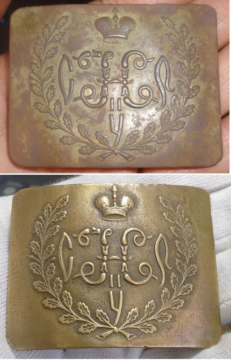

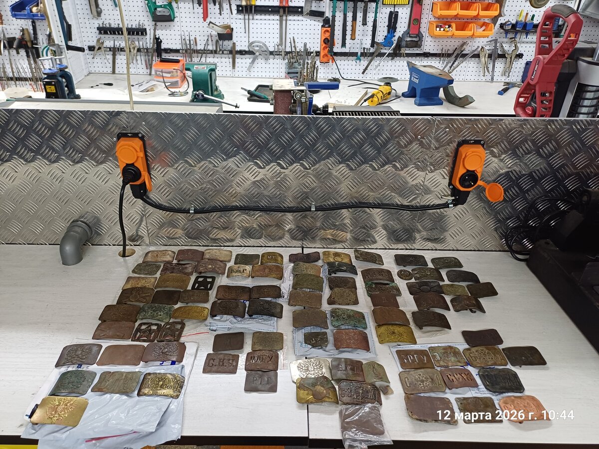

    Ремонт пряжек с утратами поля
    Пайка латунью в цвет изделия

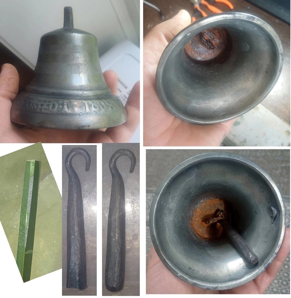

    Новое в работе.

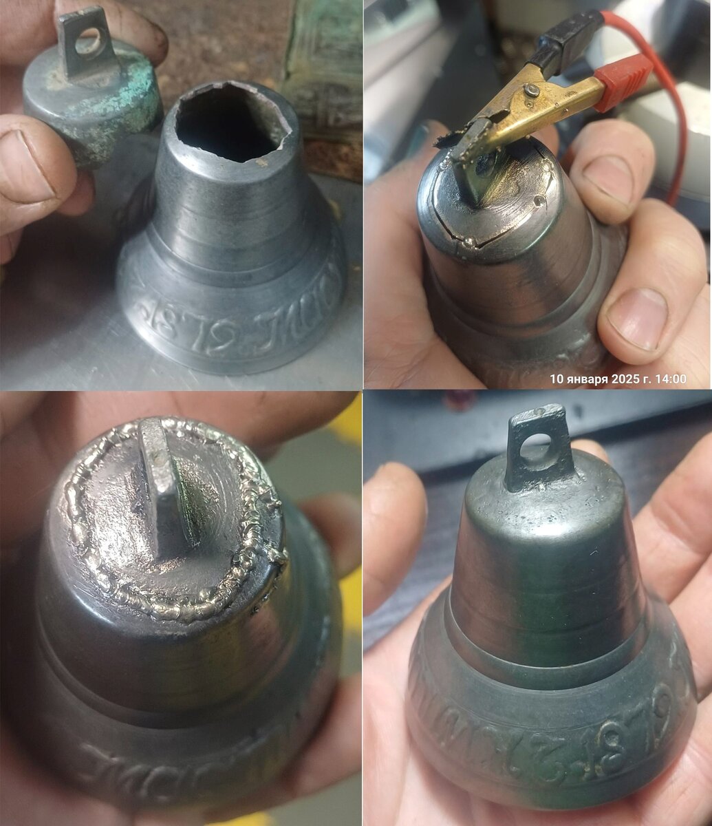

    Начал осваивать ремонт колокольчиков.
    В данном случае донор был вживлен микросваркой Игла.
    Изготовление скобы и языка.
    Так же начал делать языки для колоколов, закупился квадратом но надо было пруток))) все приходит с опытом)

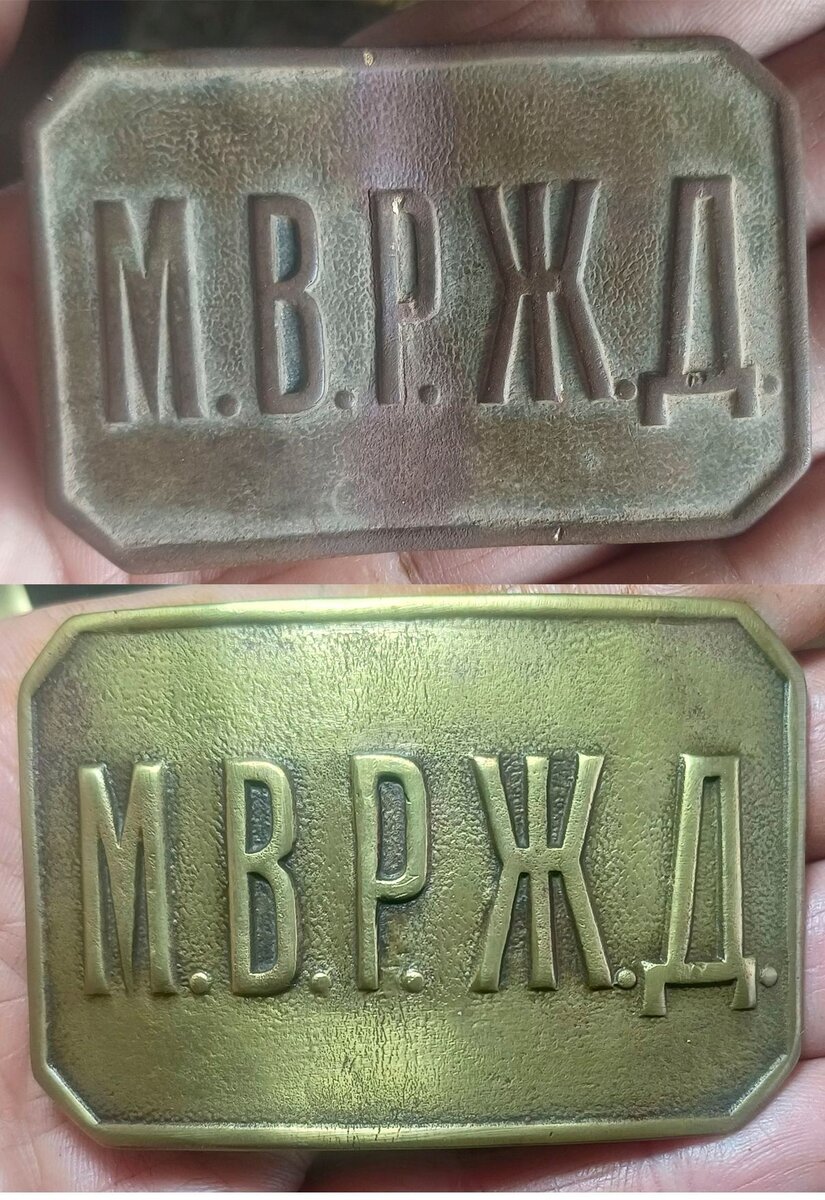

    Ремонт, чистка и ремонт после ремонта)) пряжек Пермской железной дороги.

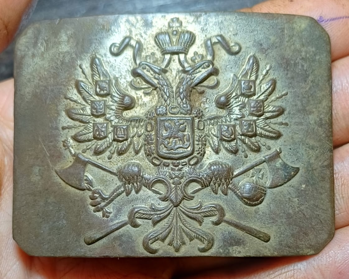

    Ремонт и чистка пряжек Симферопольского реального училища Николая 2.

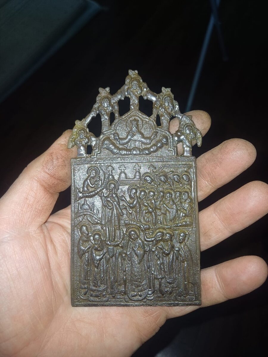

    Ремонт и чистка крестов- энколпионов

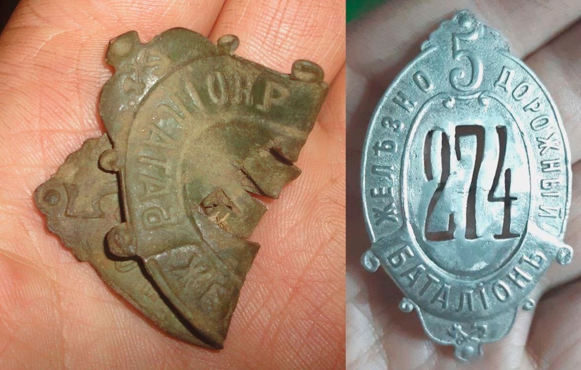

    Ремонт должностных и наградных лент.

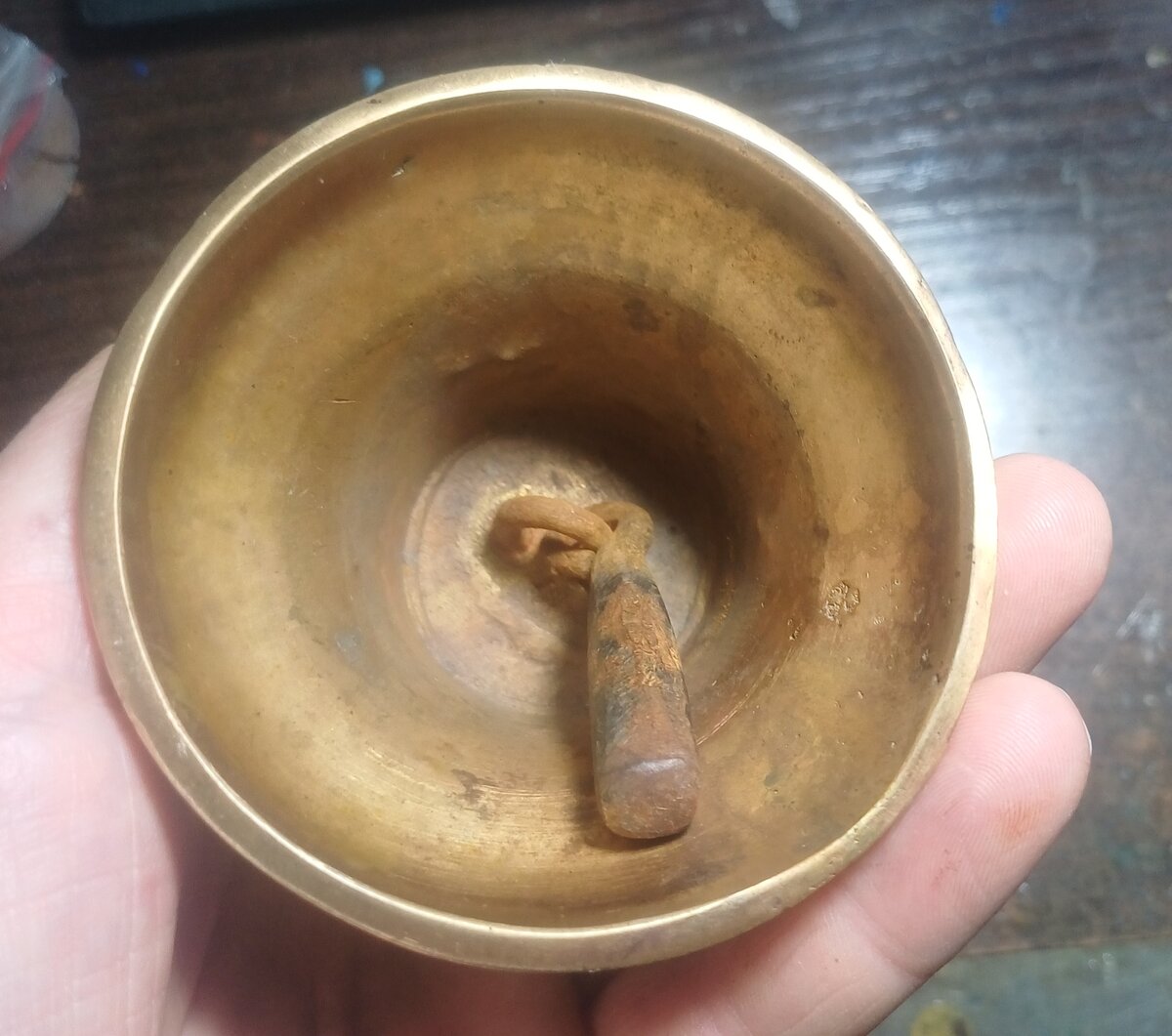

    Ремонт и возвращение голосов колокольчикам.
    Подварил трещины, отверстия и ухо. Поставил новые скобы, отковал языки. Век молчания и снова звонят!
