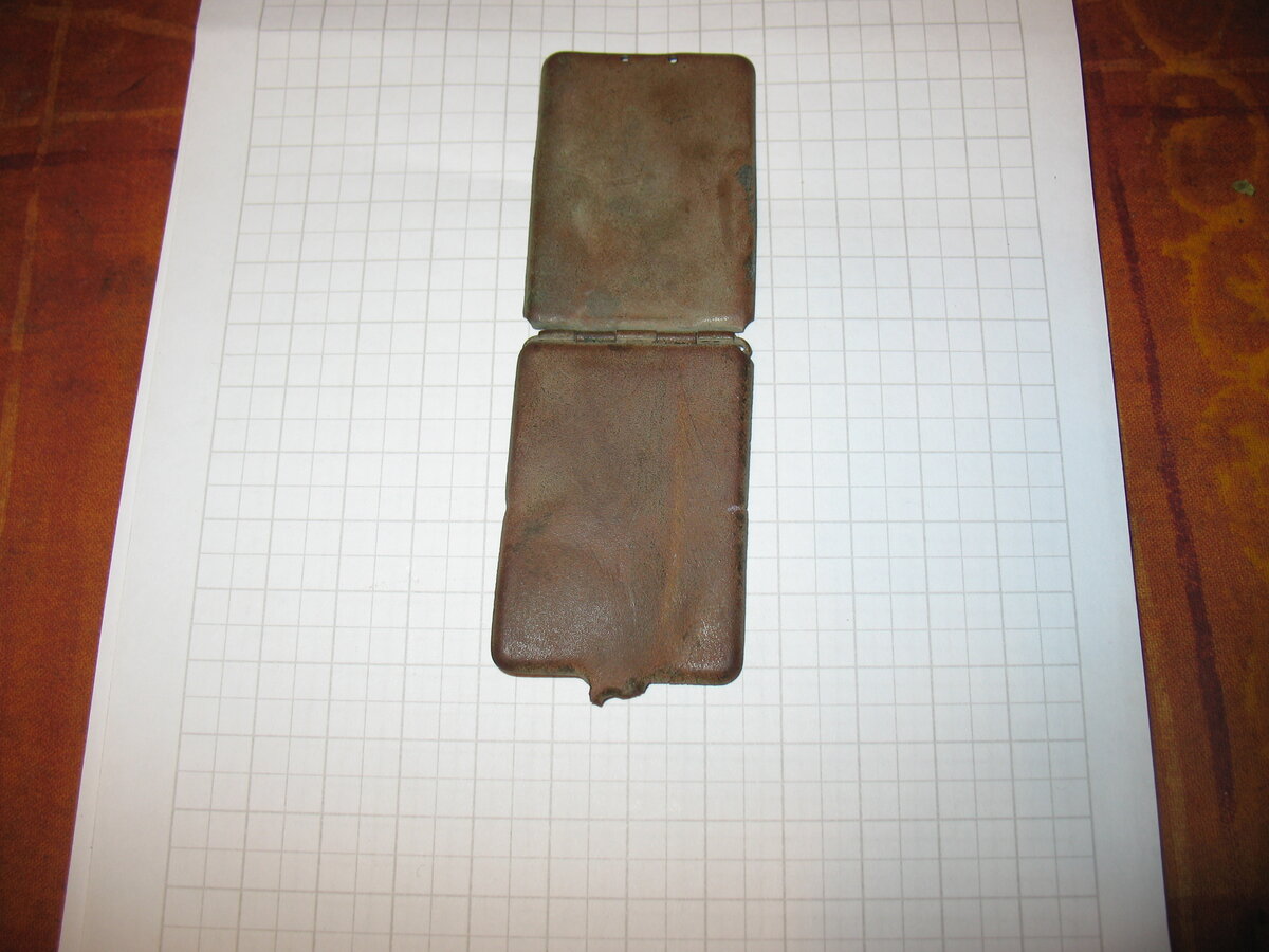

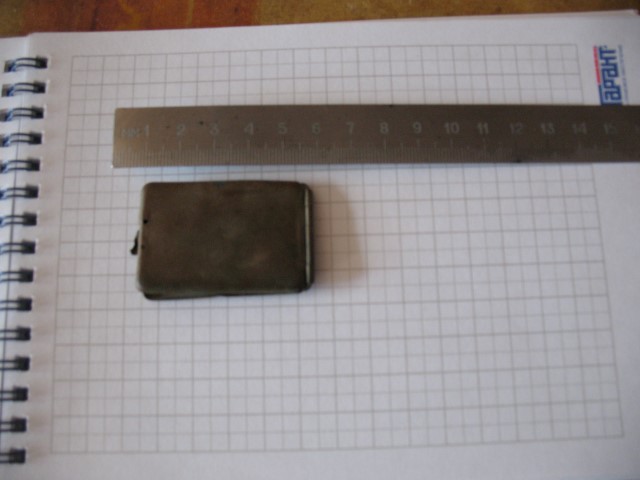

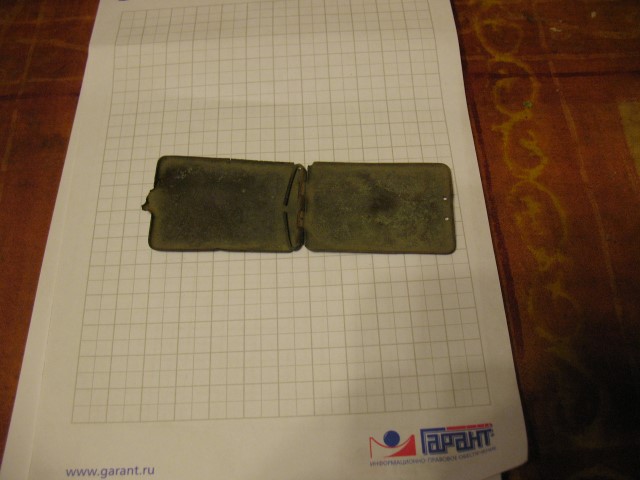

    Уважаемый soldat-52 мною на днях была приобретена ладанка солдата РИА,но с утратами.Как Вы считаете,возможно ли восстановить её ушко с помощью пайки?Надо ли при этом удалять остатки ушка или лепить пазл к существующему?
    Заранее спасибо за ответ.

    Добрый день! А можно фото ушка поближе.

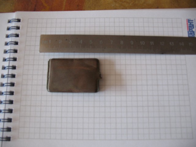

    Сфотографировал
    фото изнутри

    Да уж, состояние металла конечно у нее не ахти. Я бы не решился её греть -так как она сгорит от горелки к сожалению.

    Тогда может имеет смысл изготовить ушко и припаять изнутри оловом ,закрыв накладочкой.И паять не горелкой,а паяльником,к примеру ватт 100

    Так можно конечно. Но я тут советом помочь врядли смогу так как с оловом я не дружу и не работаю с ним.(((

    Спасибо за советы.Так как определять по фото,да и держа в руках что сгорит или нет,пока не научился.Наработанного опыта нет.А испортить вещь никогда не хочеться.Так что паять буду оловом-в крайнем случае всегда можно будет вернуть обратно.

    Посмотрите с боку у нее ярко красное осыпавшаяся часть от удара вот это говорит что металл почти весь перешел в куприт(сиречь-камень) так как у нормального металла такого не было бы а тут он крошится как камень. От такого обычно после горелки не остается не чего.

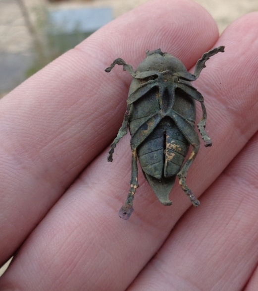

    Саня Солдат волшебник новое крылышко жуку приростил и закрепил жука на место.[​IMG]
    Крыло как родное смотрится [​IMG]
    БЫЛО
    Стало
    Khron, Владислав, Lev и 6 другим нравится это.
