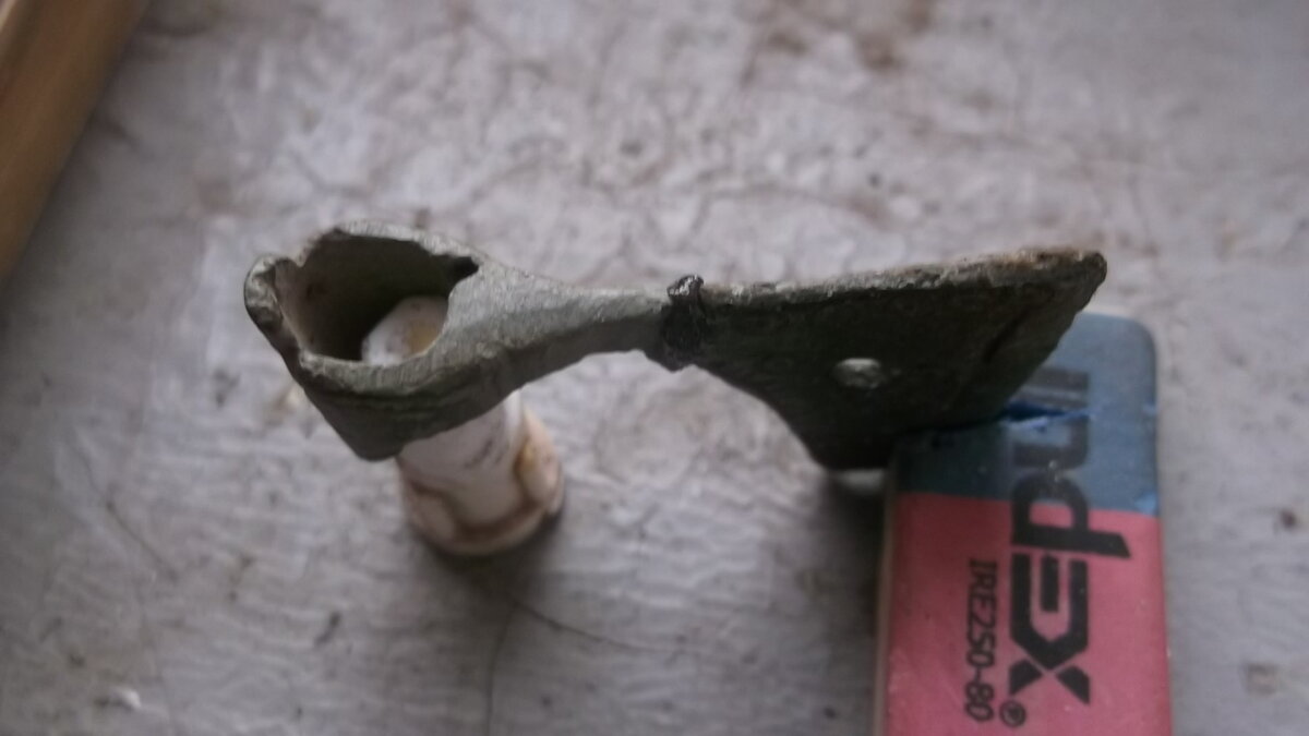

    Результаты пайки поразили!!! Мастеру-уважение.
    Немного порукоблудил с клеями.

    Да такие вещи трудно клеить и обрабатывать из за твердой патины сверху и рыхлой под ней. Чуть проворонил и залез в рыхлость и уже яма. Но на первый раз нормально вышло. Теперь осваивай маскировку швов [​IMG]

    Раз то не первый:wink: Просто доноры разные. После критики, правда , подшаманил надфилем и парафином:m1050: С 30 см не разобрать

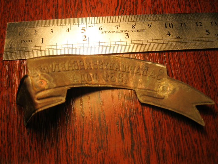

    Подскажите как грамотно распрямить ленту, заранее вам благодарен, согнута скорее всего лопатой при раскопке. С ув.

    Я бы аккуратно пассатижами попробовал выпрямить. С виду металл бодрый, не должен сломаться. Только у пассатиж изолентой сначало концы обматайте по паре виточков, чтоб они царапин на ленте не оставили.

    Деревянной выколоткой, на деревяшку положить и прямить

    Слишком угол изгиба большой-рваться будет.
    С начало лучше пассатижами надавить на буртики так как они у ленты самые жесткие, а как угол уменьшится можно и простукивать деревяшкой.

    Лучше круглогубцами. Можно любой угол подогнать. И Прямить круглыми деревяшками, увеличивая диаметр.

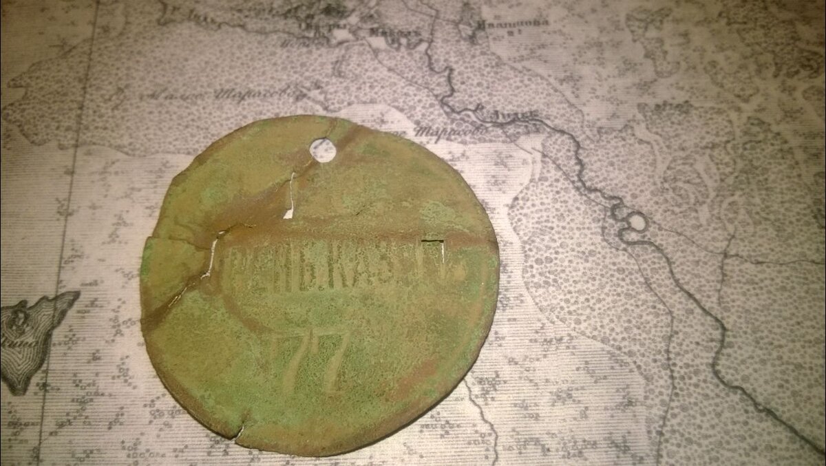

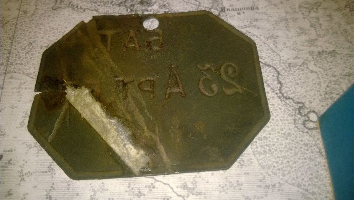

    Александр, добрый день!
    В соседней ветке Wolf09 посоветовали к Вам обратиться, сказал что Вы творите чудеса.
    Подскажите пожалуйста, можно ли восстановить 2 жетона, один крепкий, второй тонкий и ломанный.
    1 жетон.jpg 1 жетон (2).jpg 1 жетон.jpg 1 жетон.jpg 1 жетон (2).jpg 1 жетон (2).jpg 2 жетон (2).jpg 2 жетон.jpg 2 жетон (2).jpg
    С ув.Алексей.

    Добрый день! Нет, я тут помочь не могу к сожалению. Зарекся я больше не связыватся с подобными жетонами. Больно у них сам по себе металл плохого состава. Не переживает нагрева.

    Первый тоже не переживет? он достаточно толстый.
