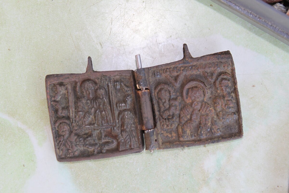

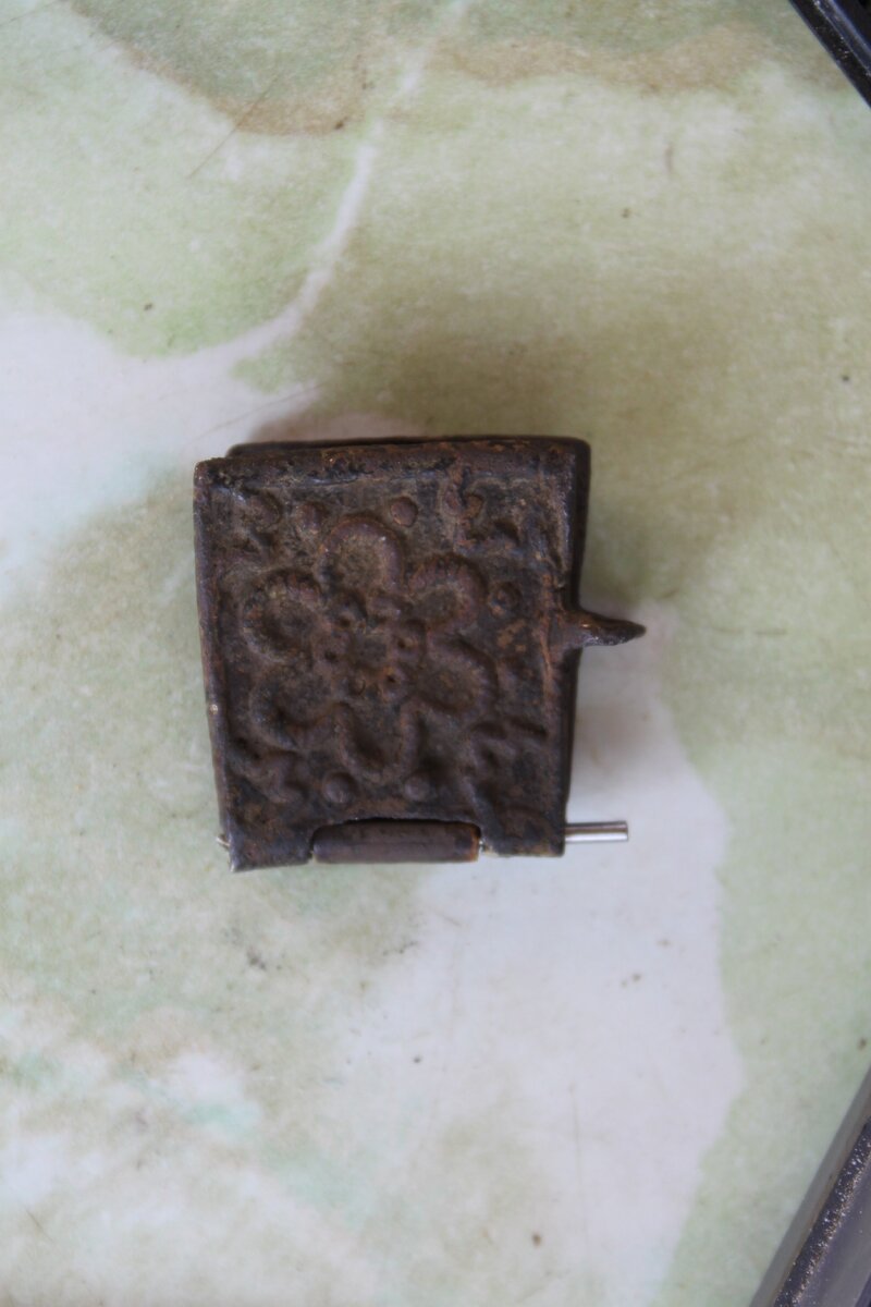

    Добрался до рабочего места. Для чистоты опыта взял складень, который до конца ещё не очищен.
    Работа на длинном штифте заняла 7 минут.

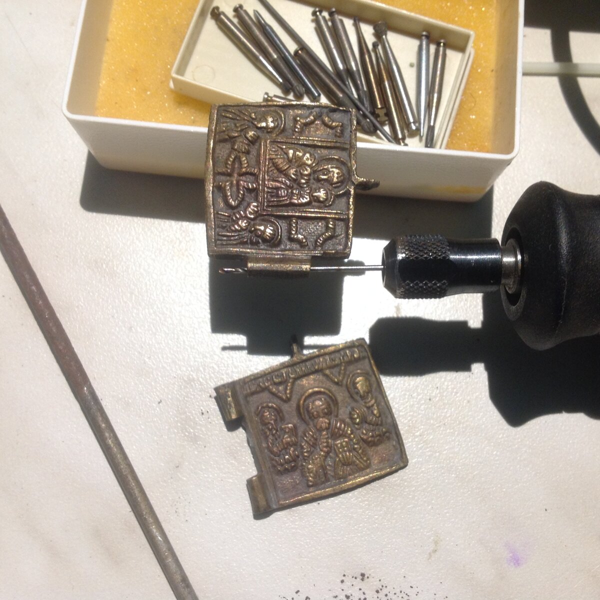

    Складень лежал в ВД с 2020.OhhНичего не изменилось.Видимо штифт был калёный,сверла его не грызли ни сколько.Купил насадки стоматологические и сломав пару штук я победил штифт в обоих половинках складня!Установил новый штифт,используя сломанное сверло диаметром 1.5 мм.Отрезал лишнее ...

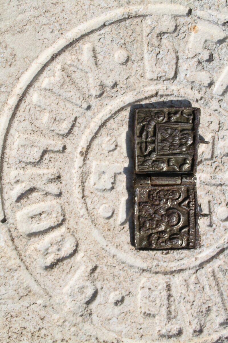

    А пока сделал "фотосессию" складня на обороте столетней плитки или более даже.:rolleyes:Всё полностью соответствует временному периоду.:)
    Осталось установить на складень льняной гайтан и этот раритет войдёт в коллекцию,дополняя образ воина РИА периода ПМВ.:)
