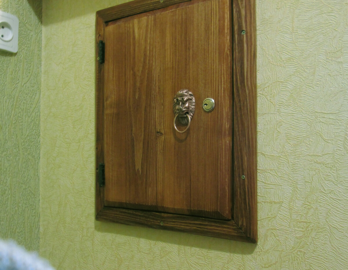

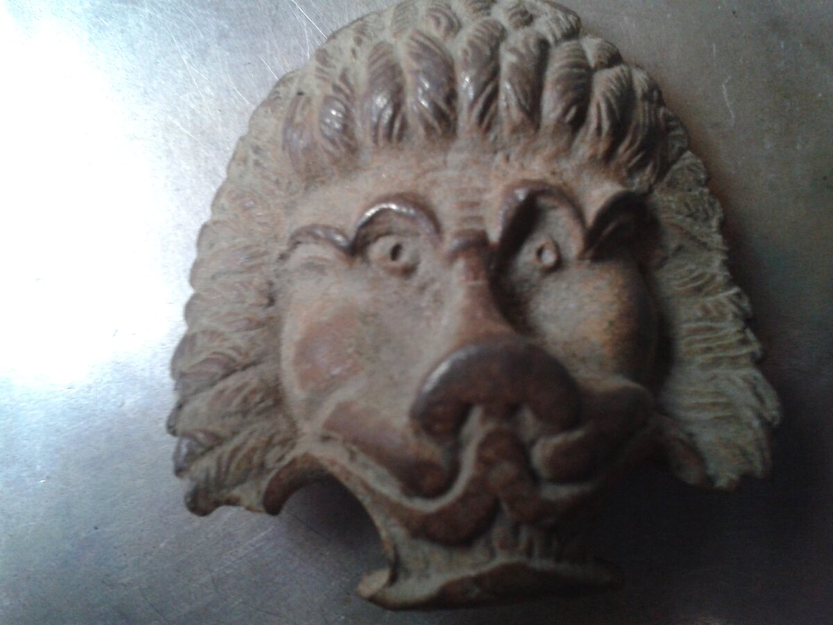

    Подниму хорошую тему!
    Присандалил ручку на свой микро бар.Далее буду всю фурнитуру менять(по возможности).

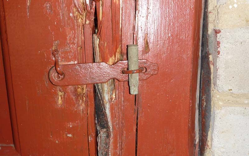

    Вот такой скромный и незатейливый запорчик) увидел в деревне на двери дома.

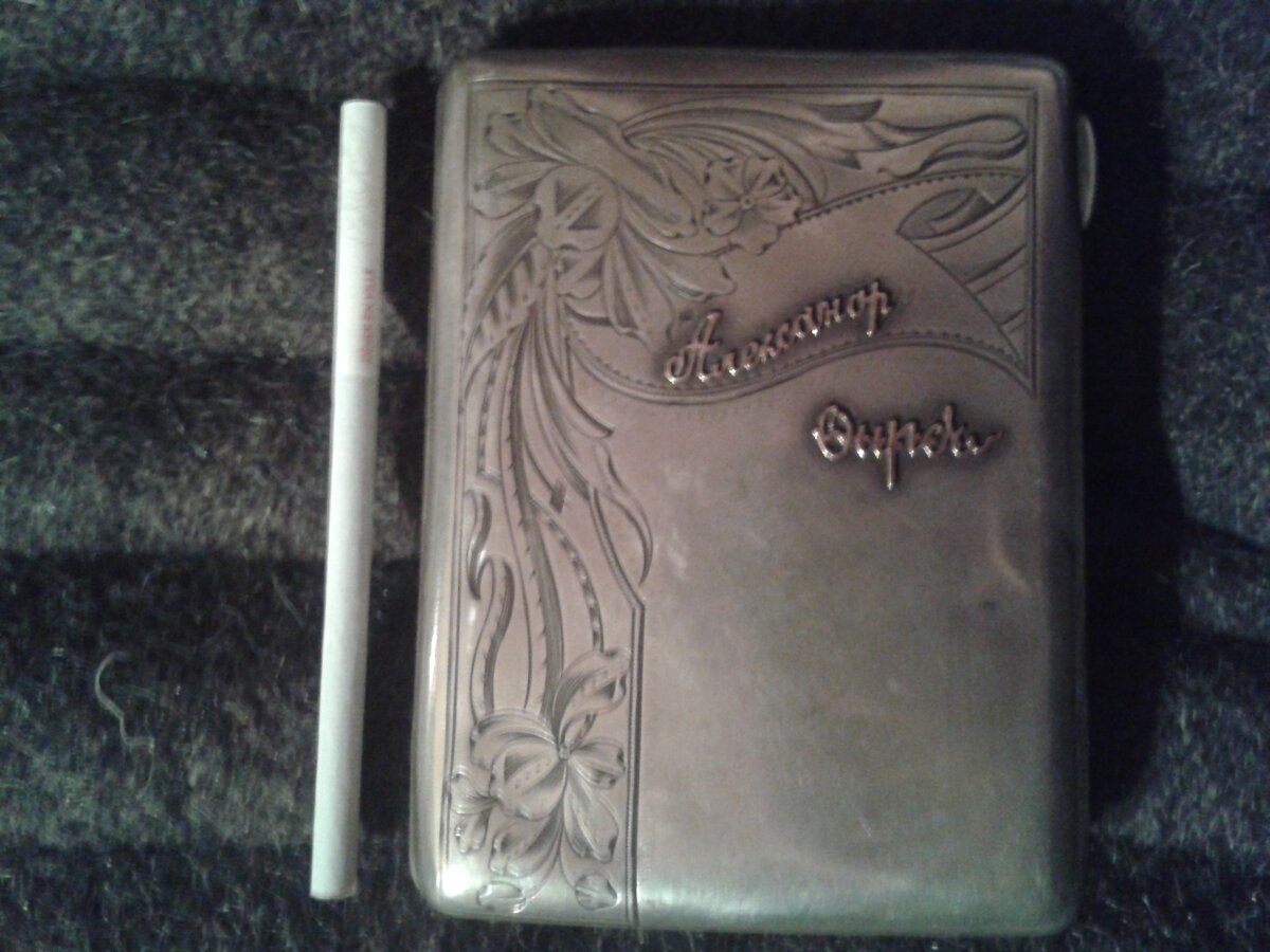

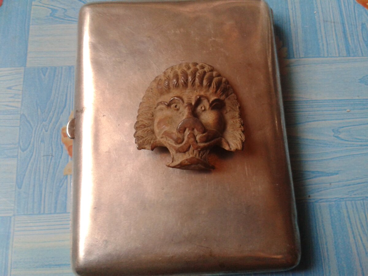

    А портсигарчик к подарку прилагается ;)

    Портсигарчик самой нравится.

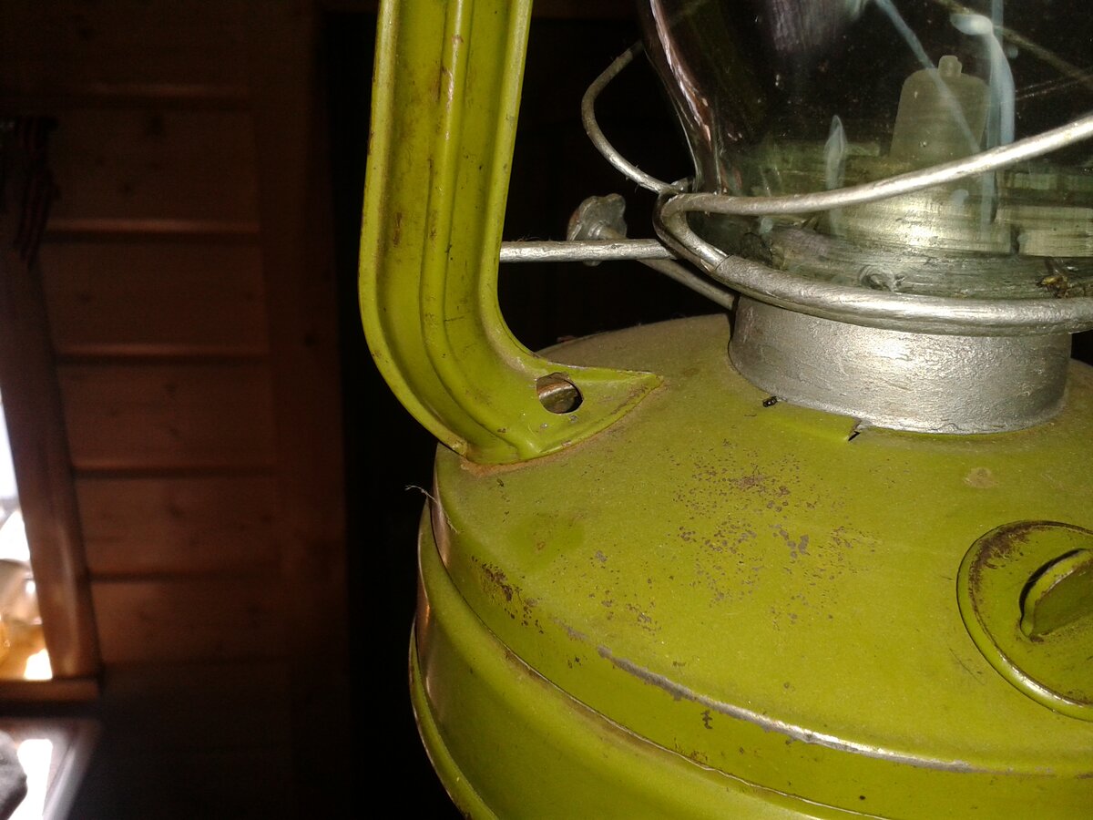

    Кочерга из ганс. штыка ,в керосинку вставили галогенку .

    Задумка супер! А как и какую галогенку вставили?

    купил лампу 220в галоген +керамический патрон. Вынул фитильную приблуду,вставил патрон [ как там и был ] просверлил дырки для проводов.Вот и всё,работа заняла 30 мин.

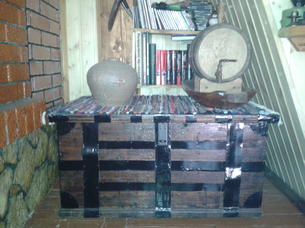

    Чего то темка протухает .Что,ничего ,ни у кого ,НЕТ??? Тогда подкину.СУНДУК. Найден в г.ВЕРЕЯ, в брошенном доме . Зима. Ночь.Едем мимо,а не заглянуть ли нам ??? Подходим ,двери завалены снегом, вход только через выбитое окно .Внутри следы долгого пребывания бомжей ,всё украдено до нас , полный срачь.Фонаря нет ,огонёк зажигалки скупо освещает покинутое жилище. Дому явно больше 150 лет.На полу ,среди бумаг и тряпья ,битых бутылок и посуды торчит деревянное корытце.В чулане стоят 4 гигантских сундука.Хватаем самый красивый ,размером с кровать,но сундук не проходит по габаритом в окно.Я чуть не заплакал . Газ в зажигалке кончается ,но не уезжать же без ящика.???На тераске из под обвалившейся кровли и снега торчит угол ещё одного сундука.Разгребаем снег и деревяшки ,достаём ,размер поменьше ,но вид ужасен .Весь мокрый ,грязный,железо обивки сгнило,крышка не открывается ,примёрзла .Вес- не поднять .Понимаем ,что второго завоза не будет ,берём.По приезду домой ,открыли сундук. Внутри лежали мокрые и заплесневелые вещи и газеты 19-20 века.Всё в хлам.Месяц занимался реставрацией сундука.Ошкурил ,проморил ,покрыл лаком , поменял железо.Получилось лучше чем ожидалось.А ВАМ СЛАБО???????:c0102:[ бочка не оттуда ]

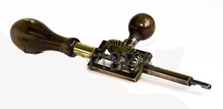

    можно было вытачить на станке шарообразную ручку (как на фото ниже) , но т.к. очень хотелось пустить дрель в дело. приспособил от напильника. если без фанатизма нажимать при сверлении-то пойдет. max диаметр сверла 5 мм
