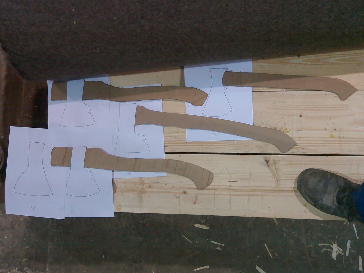

    Я тоже очень люблю восстанавливать старые топоры и жду соответствующую тему да и ещё два топора осталось сделать потом выложу а пока эскизы
    !!!!!!!!!!!!!!!!!!!!!!!!!!!!!!!!!!!!!!!!!!!!!!!!!!!!!!!!!!!!!!!!!!!!!!!!!!!!!!!!!!!!!!!!!!!!!!!!!!!!!!!!!!!!!!!!!!!!!!!!!!!!!!!!!!!!!!!!!!!!!!!!!!!!!!!!!!!!!!!!!!!!!!!!!!!!!!!!!!!!!!!!!!!!!!!!!!!!!!!!!!!!Просьба к тем кто сдаёт топоры в металлолом ,я может купил бы !!!!!!!!!!!!!!!!!!!!!!!!!!!!!!!!!!!!!!!!!!!!!!!!!!!!!!!!!!!!!!!!!!!!!!!!!!!!!!!!!!!!!!!!!!!!!!!!!!!!!!!!!!!!!!!!!!!!!!!!!!!!!!!!!!!!!!!!!!!!

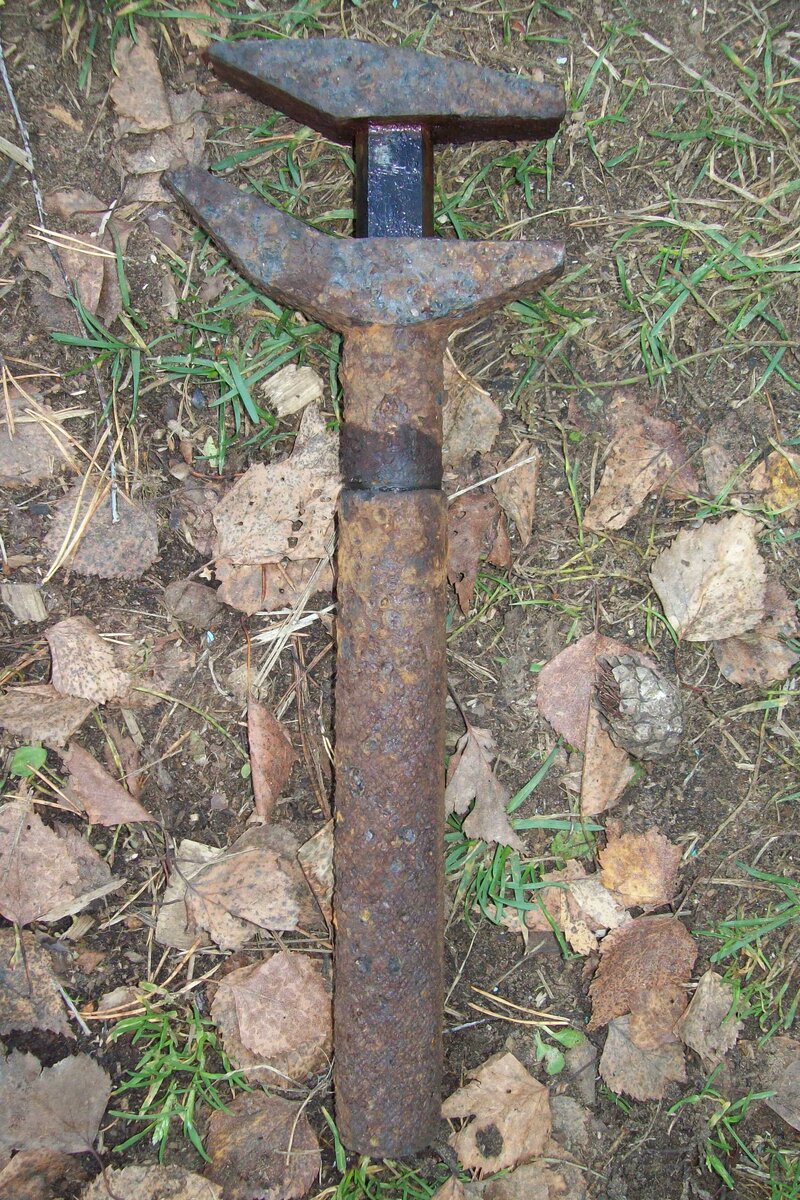

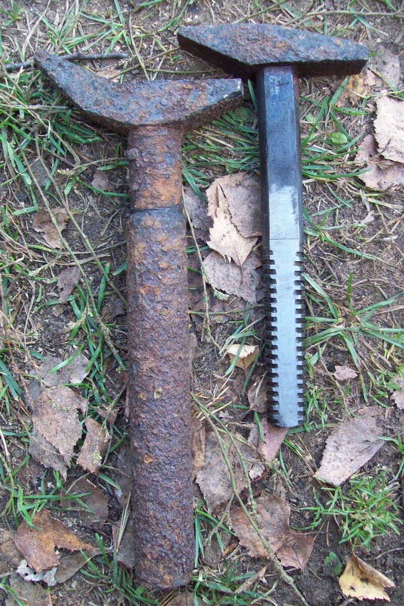

    Попался такой вот разводной ключ, одна подвижная губка. Правда ни года выпуска, ни клейма производителя не нашел... А так вполне рабочий...
    Может кто конкретнее подсказать год выпуска?

    а может молоток-ключ ? ж.д
