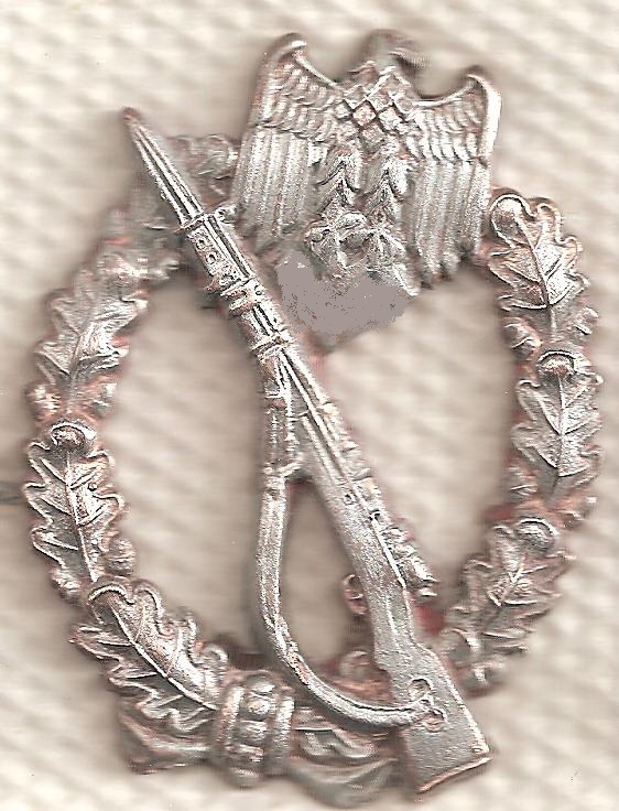

    Позволю себе приподнять тему. Раньше отлипы делал в модельном пластилине и покрывал графитом (сердцевина батарейки натертая надфилем), сейчас использую компаунд и бронзовую пудру. Благодаря бронзовке затяжка идет быстрее и глаже. "Серебрение" делаю гальваническим цинкованием.
    вот, что есть под рукой показать из экспериментов. выращенная и покрытая копия. Плохо оттер лак, получились "непрокрасы"

    обычный лак для ногтей. наращивал толщину знака изнутри

    Лудить не пробовал?Или сначала покрывать а потом наращивать толщ.

    было какое то похмельное воскресенье, душа не лежала ни к домашним делам, ни к опохмелу. Поставил форму на затяжку. к вечеру снял (экспериментировал с электролитом). затяжка полная, но тонкая. Обратно в форму заталкивать было лень, покрыл лицо лаком и улькнул на "доращивание". Лудить - это для меня пока тайна, с паяльником так и не научился толком работать. может быть в зиму попробую освоить ремесло :)

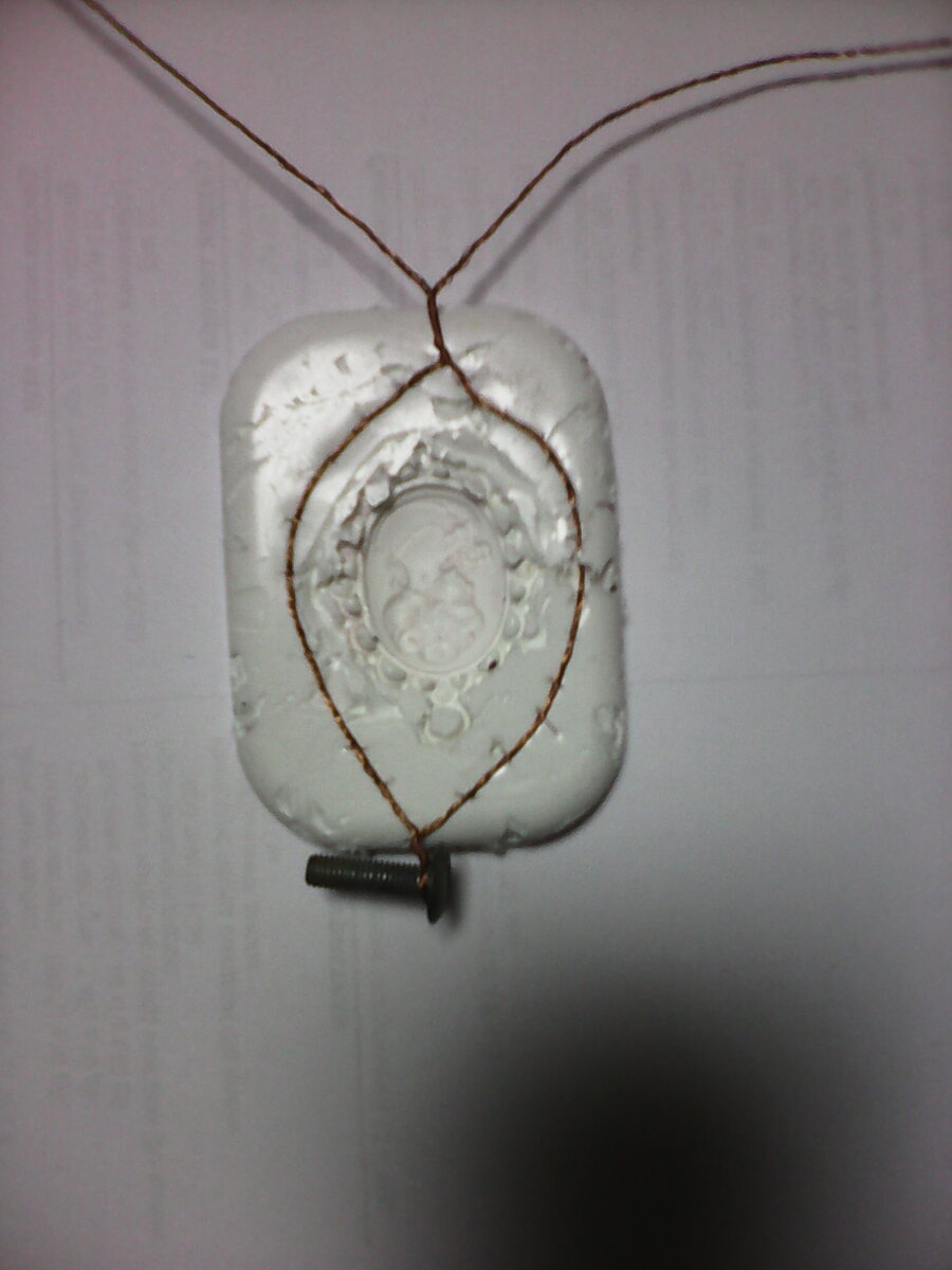

    Может будет интересно. Второй день в отпуске, машины нет, без копа.... вискарь был вчера, сегодня не хочется что то :) Вот решил практически в режиме "онлайн" показать процесс очередной. что получится? посмотрим :) за качество фото пардон, объектив для фотоаппарата никак не куплю, а на телефоне всего 3 Мп
    итак, начинаем. попалась на глаза вот такая брошка
    дальше смачиваем спиртом с чего снимаем копию достаем компаунд, дезинфицируем себя изнутри (немного увлекся и перелил отвердителя - пришлось шустро заляпывать форму). Форма застыла, делаем проводник (медная проволка, решил для плотности просто пришить более тонкой проволокой)
    болт для утяжеления ибо компаунд просто всплывает. Покрываем бронзовой пудрой конструкцию
    берем зарядное устройство для аккумулятора, 12 в, ампераж на минимум. Анод - медная пластина и медные обрезки. загружаем "варево" :)
    час обедаем, курим, достаем смотрим - первый слой затянулся
    пусть часиков 10-12 растет. to be continued как говорят у нас в Выксе :)
