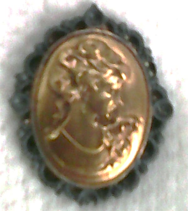

    Это то что я делаю

    19 часов затяжки. для эксперимента хватит. снимаем. Толщина слоя порядка 0,7 мм. Дальше бормашинка и украшательство цинком думаю

    Немного выводов: с пьяных глаз нечего делать формы, тогда и получится равномерная затяжка; цапон лак нормально чуствует себя в цинковом электролите; сочетание получается неплохое; объектив все таки надо купить :)
    вцелом, эксперимент удался, за качеством сильно не гнался. Можно будет как нибудь похулиганить и подбросить образец кому нибудь из друзей-гостей в раскоп, а потом послушать версии находки :):aq:
