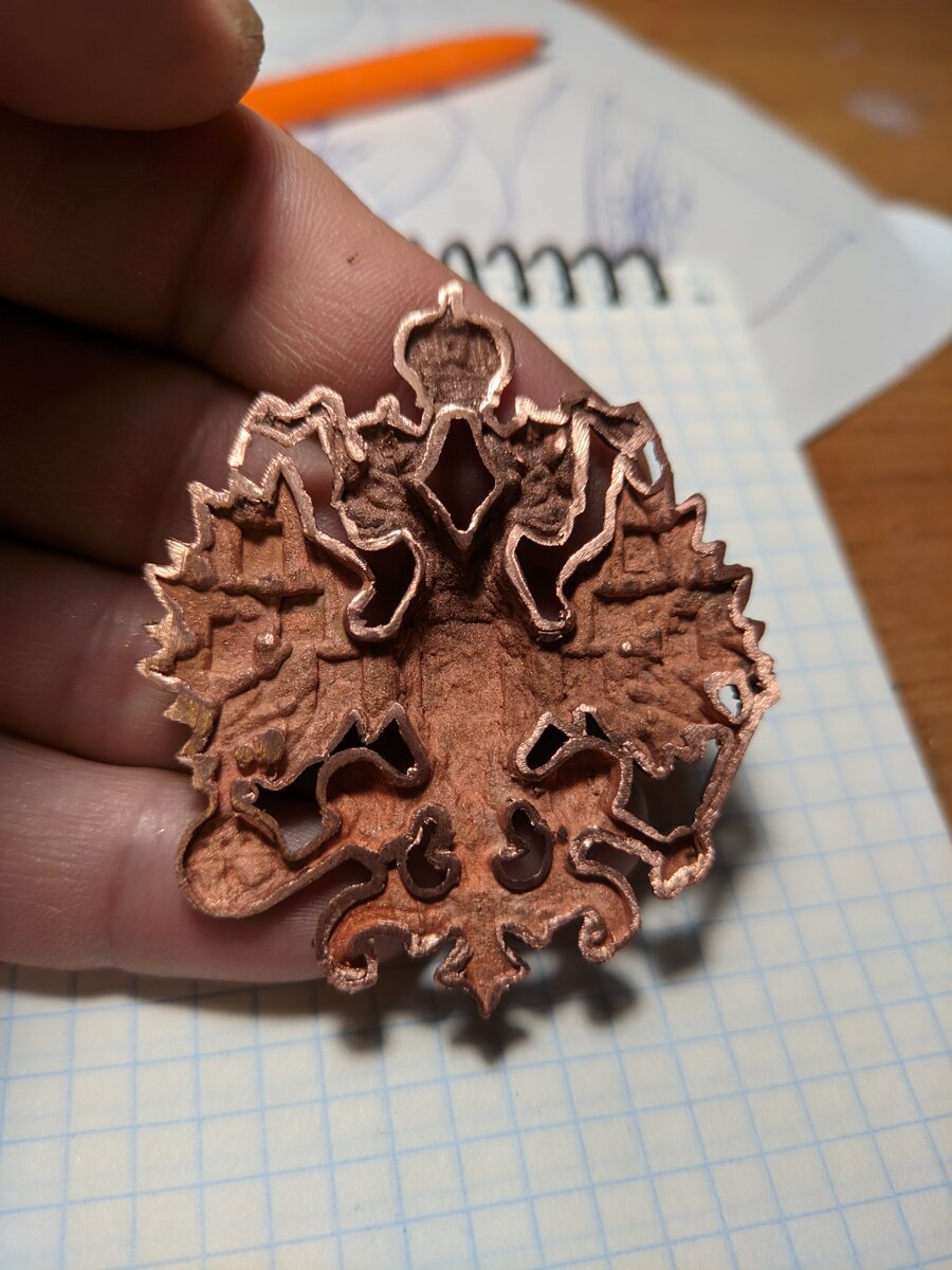

    Спасибо за советы, покупать готовые электролиты считаю не особо нужным для хобби, т. к. и с простыми составами у людей получаются неплохие вещи. Решил оставить этот электролит, и попробую сделать классический. Сегодня достал и обточил первую модель, толщина примерно чуть больше миллиметра. Медь однородная, гнётся.

    интересно получилось! :thumbup:

    И сколько по времени заняло?

    Наращивал дня 4,ток 0,2-0,4 Ампера, это первый блин. Я только учусь))).

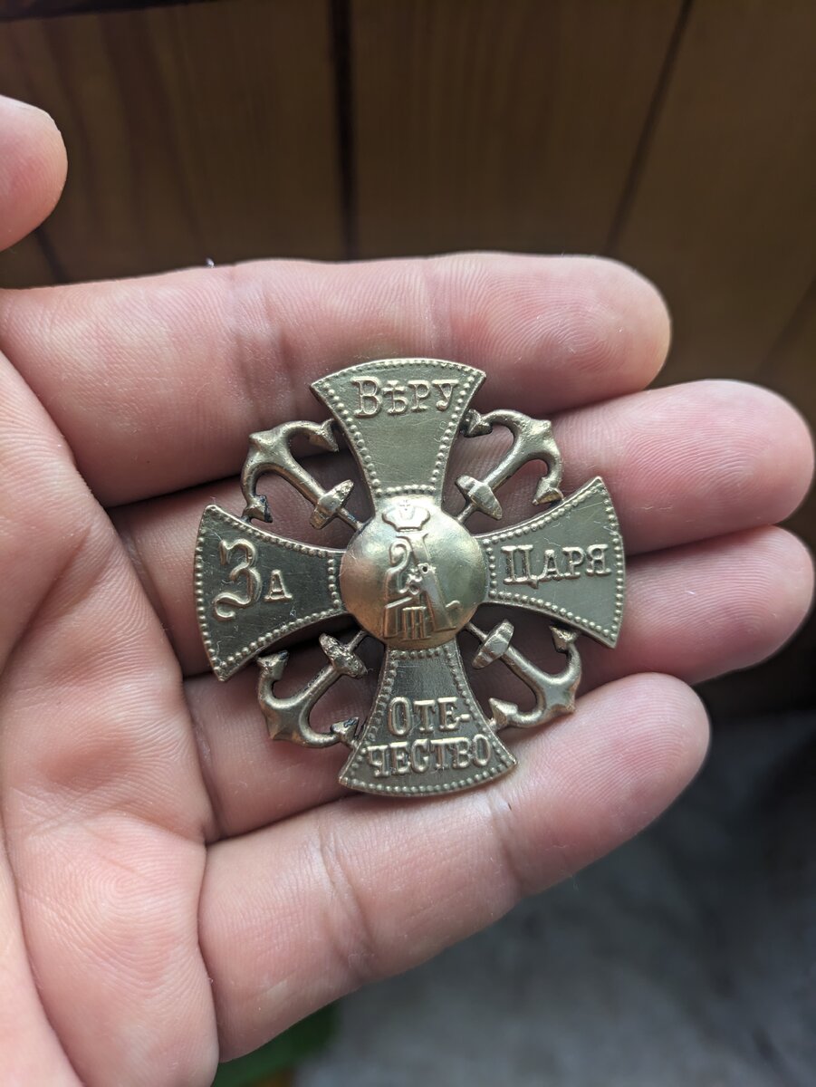

    Немного обновлю тему. Гальванопластика с последующим латунированием. Чуть позже ещё и патину наложу. 2025-08-05 12-10-17.JPG 2025-08-05 12-22-22.JPG 2025-08-05 12-22-39.JPG

    А через 10ть лет, кто то будет в грудь стучать, что были такие знаки на Александра 3го!)))
    Работа проделана-отличная.
