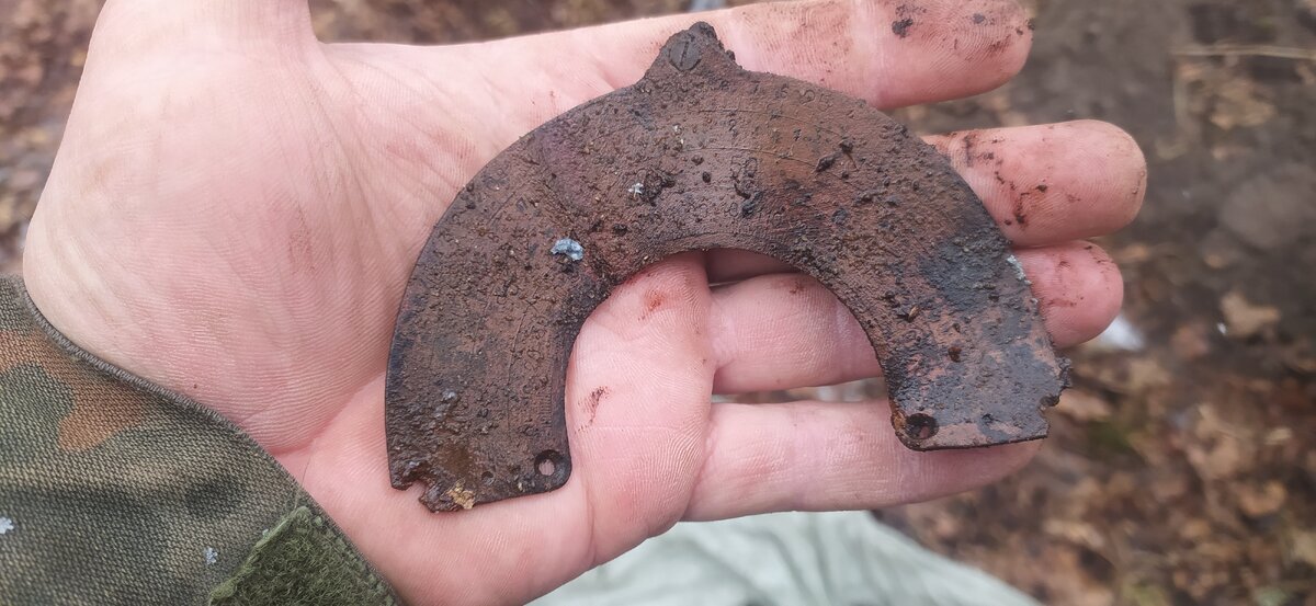

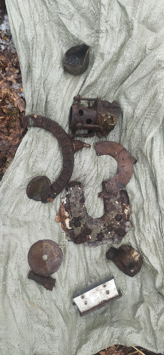

    Добрый день.На месте крушения советского самолета выскочили такие детали.Нужна помощь в определении модели самолёта.

    IMG_20250318_143837.jpg IMG_20250318_143847.jpg IMG_20250318_143855.jpg IMG_20250318_143902.jpg IMG_20250321_163931.jpg IMG_20250321_163327.jpg С уважением Сан Саныч.

    Часть рука 1309095-39c67288e4b2b64a392cfd6614332d64.jpg ва подачи ленты пулемета ШКАС
    Сообщения объединены, 6 апр 2025, время первого редактирования 6 апр 2025
    Вот эту деталь можно подробнее сфотографировать?
    Очень похоже на номер мотора.

    Номер 82-591.
    Дифис единица горизонтально

    Как то один хороший человек, делал чертеж этой детали с размерами.
    Сравнивайте. 1309092-4324f18e4c43ca0f7d7475a773a57f88.jpg SAM_1545.JPG.e3a75840ae4b787a22fcfd851f81ab5d.jpg

    Да она и есть.

    Самолет СБ, номер одного из моторов 82-591.

    Комплектующие детали не дублируют номер мотора. Номер искать на цилиндре , валу двигателя а потом в авиационных бумагах в архиве искать запись какой номер мотора стоял в последний раз на самолёте. таком то. Определил половинку подшипника на роликах вала двигателя. снимали такие с вала у винта с истребителей .
