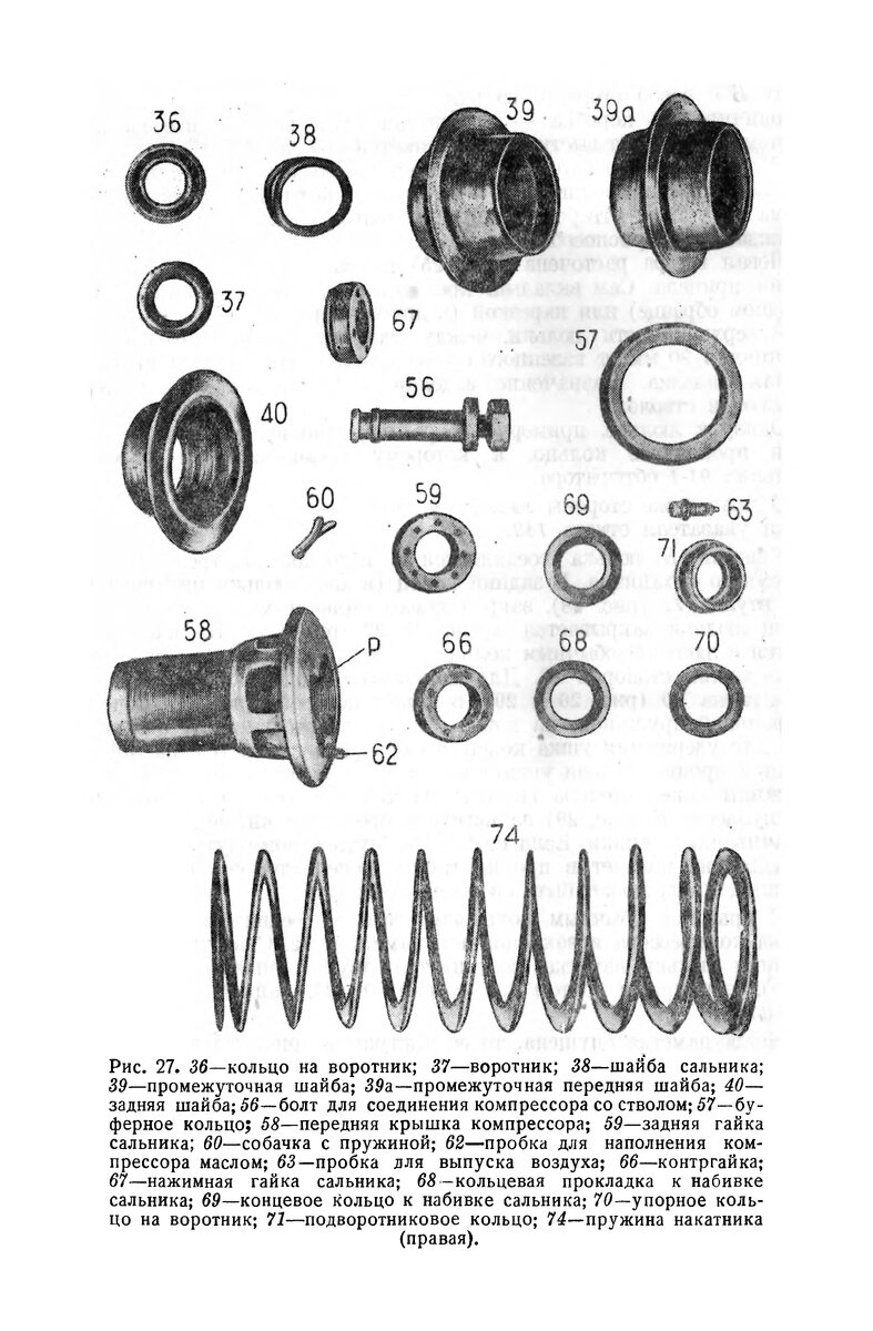

    Открутил пробку и центральный болт. Оба имеют уплотнительный конус с медным покрытием и отверстие для выпуска воздуха. Напоминают штуцер для прокачки тормозов.
    Из под пробки вышел воздух, под небольшим давлением, из под болта вытекла ложка чистого масла.

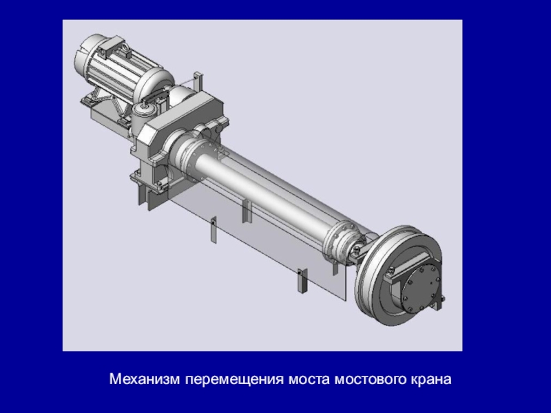

    А от какой-нибудь кран-балки приводом колёс,эта приблуда не может быть 6bb7bbcb3d6ae9953de4fe0ffcfc942e-800x.jpg

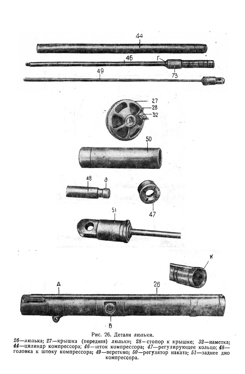

    Друзья, если я правильно не понял по фото - серьга не представляет единого целого с остальным механизмом, а вставлена в цилиндр, и скорее всего подвижно вдоль оси. Если так, то мы имеем агрегат предназначенный для превращения вращения вала со стороны храповика в поступательное движение серьги. При чем то, что храповик сделан из бронзы указывает на то, что хреновина вся в целом не предназначалась для больших оборотов и серьезных нагрузок. К тому же у флянца нет никакого намека на то, что он с чем то еще был скреплен, это конечная точка, или , скорее, начальная. А теперь давайте мысленно нахлобучим на хвостовик вала диск с рукоятью ручного привода, а серьгу присоединим к механизму горизонтального или вертикального наведения...
    Короче, я за артиллерийский вариант.
    А чтобы понять как эта хрень работала внутри цилиндра - ее нужно разобрать и посмотреть.
    Сообщения объединены, 30 2022, время первого редактирования 30 2022
    Серьга, по ходу, скручивалась с чего то там внутри цилиндра- на ней есть зубья под спец. ключ. Голова с храповиком тоже навернута на корпус снаружи.
    Одно не ясно - такая тяжелая и длинная гаргарина должна была все-таки как то крепиться к станине или лафету. Хотя бы самыми вульгарными хомутами. Но по представленным фото следы на цилиндре не разглядишь. Судя по размеры и весу, надо смотреть в тяжелой артиллерии.В танках и полевых орудиях это просто не куда сунуть.
    Кстати разобрать следует и перед сдачей в металлолом. Ибо если я прав, внутри должен быть стальной винт, на нем бронзовая подвижная гайка, плюс втулки и вкладыши.То есть несколько килограмм желтого лома.
    last_edited: 30 2022
    likes_user1_likes_this

    Вот эта самая сборка от пушки обр. 1902 г. Она не на одной системе примерно такая была и пушка обр. 1902 выпускалась в разных исполнениях.

    Ну, что ж. Все ясно и к сказанному добавить нечего... Признаю свою ошибку.

    Свершилось чудо!!!
    Всем откликнувшимся спасибо!!!
    Отдельная благодарность dottor!!!!
