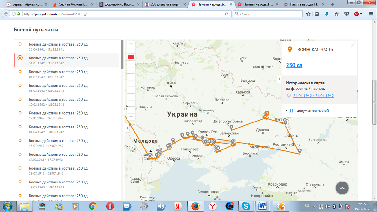

    230 дивизия, стрелок...
    Стрелковая?
    Местонахождение - Воро...???? обл.
    Интересно, где именно и какая в/ч на самом деле ?
    https://pamyat-naroda.ru/warunit/230+сд/

    Фамилия Галюк
    Имя Илья
    Отчество Игнатьевич
    Место рождения Винницкая обл., г. Тульчин
    Дата и место призыва Винницкая обл., Тульчинский РВК
    Последнее место службы 230 сд
    Воинское звание ст. политрук
    Причина выбытия умер от ран
    Дата выбытия 05.02.1942
    Первичное место захоронения Украинская ССР, Ворошиловградская обл., Лисичанский р-н, г. Верхнее
    Госпиталь ППГ 5
    https://www.obd-memorial.ru/html/info.htm?id=58996739
    Непонятно, это в феврале 1942 указана 230 сд,
    а вторая строка тот же февраль 1942 и написано части не помнит?
    Сообщения объединены, 19 янв 2017, время первого редактирования 19 янв 2017
    С февраля 1942 и до ранения в марте получается был в другой дивизии.
