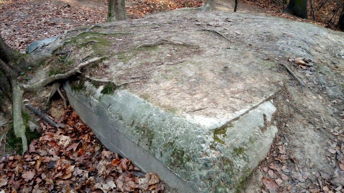

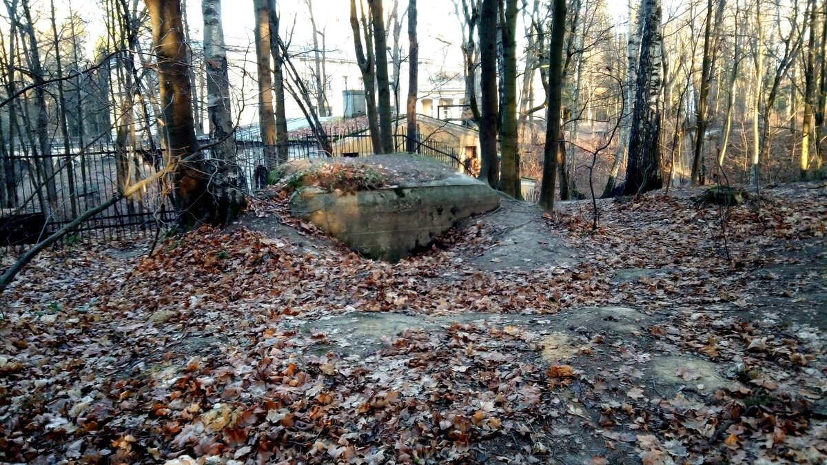

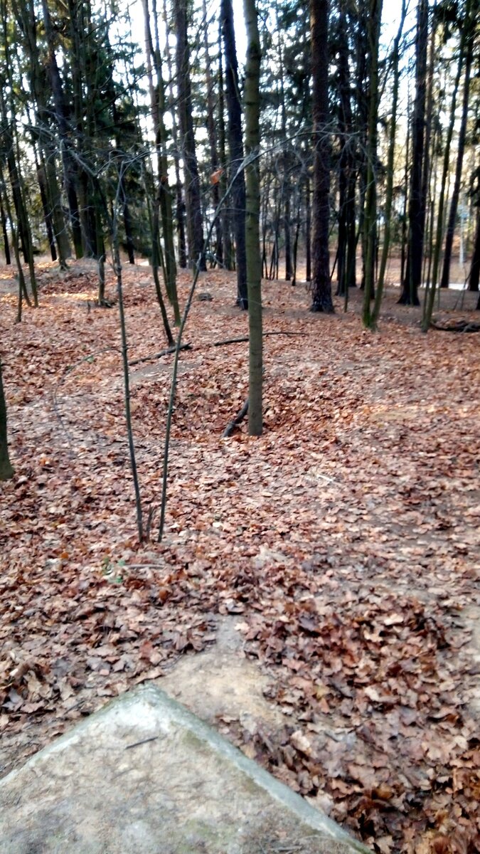

    Коллеги, небольшой фотоотчет по ДОТам в Шуваловском парке в поселке Парголово по итогам прогулки на прошедших выходных. В Шуваловском парке в годы ВОВ располагался один из Командных пунктов связи Ленинградского фронта. Поскольку ДОТы находятся в нескольких сотнях метрах от Ленинградской области, решил выложить фотоматериал в этой теме :).
    Итак, небольшая схема, взятая из этого ресурса: http://unwd3.narod.ru/lo/spb/dot/shuvalovo/shuvalovo.html
    Поскольку забег совершал с семьей, осмотреть удалось лишь ДОТы, обозначенные на карте под номерами 13 и 14, а так же вход в убежище, обозначенное под №2.
    Сам парк изборожден хорошо сохранившимися стрелковыми ячейками, ходами сообщения и пр. земляными фортециями..
    Местная фауна в виде белок откормлена настолько, что приближается по размерам к сурикатам..
    Поскольку погода располагала к неспешной прогулке, решили дойти до ее цели ДОТам парка.
    По дороге многочисленные незарытые копы резали глаз..
    И вот, наконец, добрались до ДОТа №13.
    На небольшом отдалении обнаружились вентиляционные трубы убежища.
    Спустившись на метров шестьдесят с пригорка на котором располагался ДОТ открылся вход в убежище №2.
    Далее проследовали до ДОТа №14.
    На этом пока все...:)

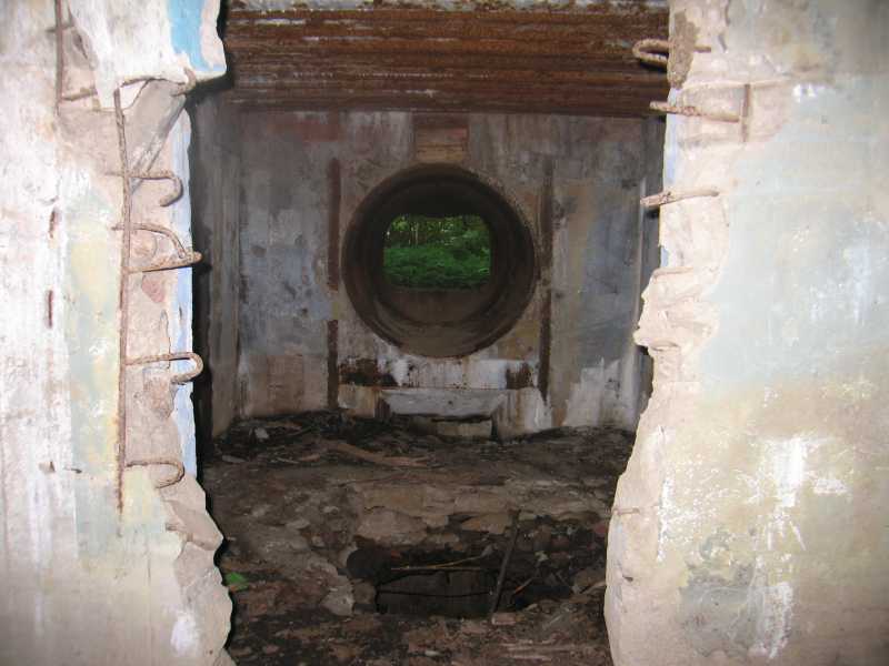

    Малость добавлю свежатинки.
    Не вдаваясь в обширные подробности ,сообщу, что на старой границе с Эстонией в 30-е возводилась часть так называемой "линии Сталина". Сейчас я поведу речь о Усть-Лужской оборонительной позиции, ставшей в 1939 году частью более известного КингУРа ( Кингисеппского укрепрайона) в её составе были батальонные и взводные районы обороны. Причём некоторые сооружения даже принимали участие в боевых действиях в 1941-м году (Большекуземкинский БРО, некоторые из ДОТов которого, например №108, непосредственно прикрывали границу и несут следы как обстрела стрелковым оружием, так и повреждения от артогня и подрыва). А пока, для затравки ( на самом деле потому, что у этого ДОТа " прикормленные" места с дарами леса:fly:) представляю вам ДОТ №118 Струповского взводного района обороны КингУРа.
    Сооружение класса М3 ( от попадания одного снаряда 122-мм гаубицы и 76-мм пушки с дистанции 6 км) одноказематный 2-х амбразурный пулеметный ДОТ.
    Вход типа "тупик", рядом пристроено отдельное помещение со своим входом.
    Был оборудован деревянными станками системы В. П. Горносталева обр. 1931 г. (ПС-31 "СТАД") под 7,62-мм станковый пулемет системы Максима обр. 1910/30 г.
    Решётчатая дверь судя по всему оригинальная.
    IMG_6030.jpeg Ружейная амбразура для обороны ближних подступов с фланга.
    Ружейная амбразура для обороны входа.
    Дальше я чуть не отрыл собственный "кирпичный заводик" когда из предварительно громко обруганного матом каземата в лицо вылетела летучая мышка:evilsb:
    Отлично сохранившаяся дверь, кстати.
    Перекрытие заботливо усилено металлом противооткола, а стены усиленны сеткой от вторичных осколков.
    Ружейная заслонка амбразуры обр. 1931 г. (РЗ-31), также в хорошем сохране.
    Остатки кабеля торчащие из стены и следы установки электрооборудования и связи.
    Следов боевых повреждений ДОТ не имеет, настрела в нём и в траншеях вокруг тоже нет, соответственно, в боевых действиях непосредственного участия не принимал и был оставлен без боя после прорыва немцами основной линии обороны на правом берегу реки Луга.

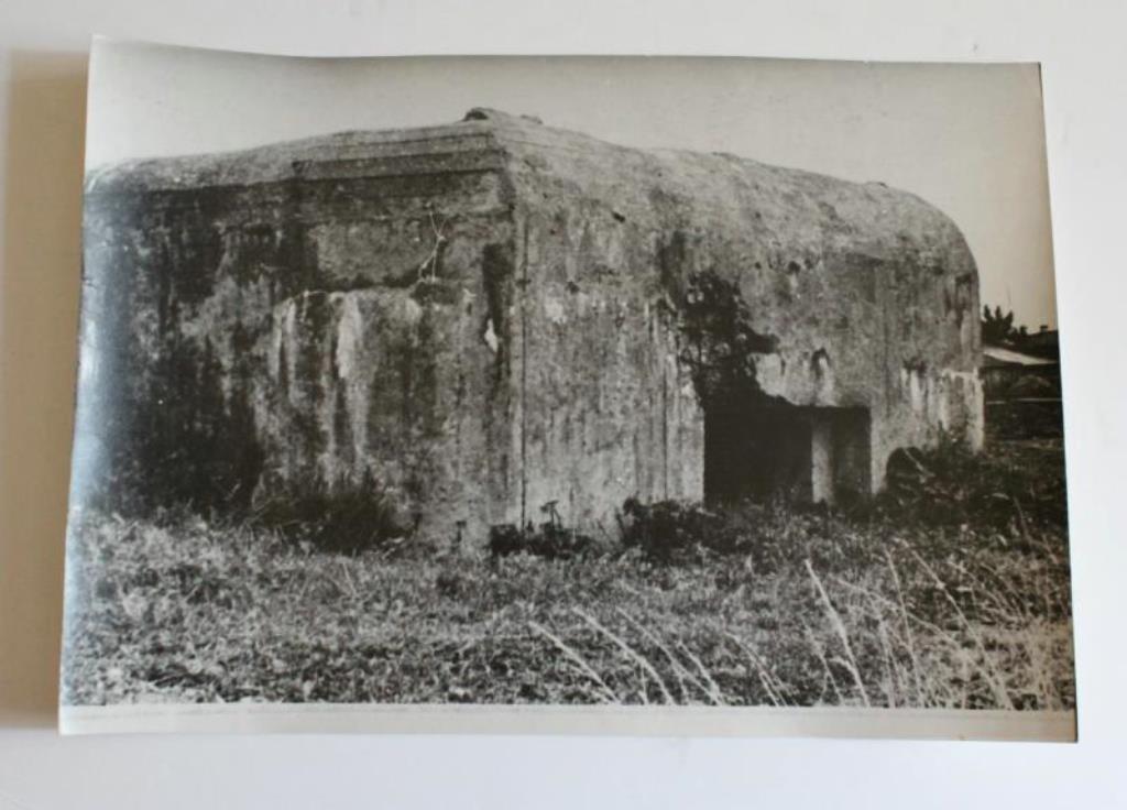

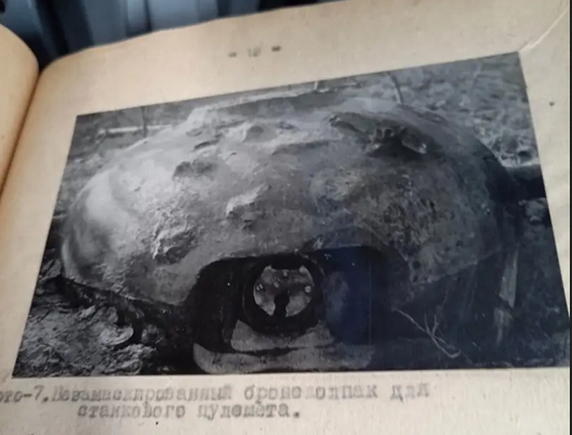

    Передний край финской обороны против г.Лодейное Поле.
    Бронеколпак пулеметного дота. Из архива Сметанина Г.Л.
    Июнь 1944 г.
    За Свирью против г.Лодейное Поле позияция орудия финнов.
    Из личного архива Сметанина Г.Л.
    1944 г.
    На оборотной стороне снимка надписи:
    Я в финском бронеколпаке. Пулеметчик ДОТа. Западный берег р. Свири в р-не г.Лодейное Поле
    июнь 1944 г.
    За Свирью - бронеколпак. Передний край финской обороны против г.Лодейное Поле.
    июнь 1944 г.
    За р. Свирью июнь 1944г. - передний край финской обороны против г.Лодейное Поле. Траншея,
    убежище, бронеколпак с пулеметн... дота. Из архива Сметанина Г.Л.
    BYVALYI, vadimir, Vovan171 и 3 другим нравится это.

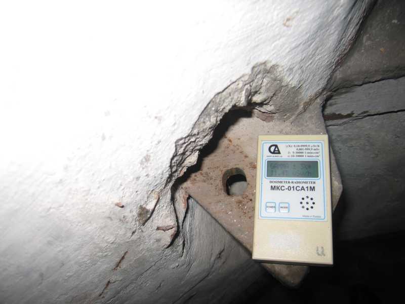

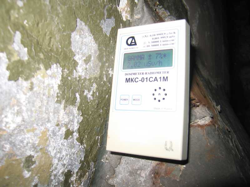

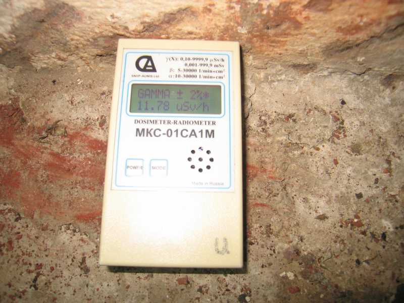

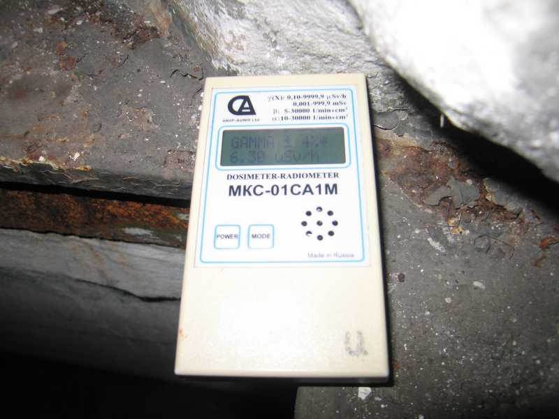

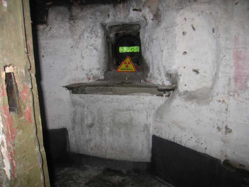

    А вот здесь неприятно. продублирую свою вставку с Викимапии:
    По состоянию на 24.07.2019 внутри ДОТа ведутся работы по дезактивации. У ДОТа встретили ребят, ведущих работы.
    Дальнее помещение почти вычищено, фон у амбразуры (см. фото) 47.53 мкЗв/ч. В центральном помещении ведутся работы, фон у амбразуры 73.65 мкЗв/ч, на полу под амбразурой 2.17 мкЗв/ч. Ближнее ко входу помещение пока недоступно.
    Печаль в том, что ребята чистят, но не совсем понимают что именно и как это контролировать, т.к. им выдали прибор из всех инструкций им видимо дали только одну: "Вот тут должно быть значение не больше 0.3". Проблема в том, что им дали профессиональный сцинтилляторный прибор, который "не видит" ни альфу, ни бету -- только гамму. А Радий-226 (как и его "дочки") -- гаммы почти не излучает. Собственно, что и показали наши замеры (на фото в викимапии), проведенные МКС-01СА1М -- в "вычищенном" помещении очаги излучения до 50 мкЗв/ч (5000 мкР/ч) условно (замеры с открытым фильтром, альфа+бета+гамма).
    И т.к. тема для нас весьма интересная, то был бы признателен, если бы были какие-либо анонсы планирующих проехать по ДОТам КаУР, и готовых принять на борт 1-2 человек. Заодно бы и карту "чистых" и "грязных" ДОТов составить можно было бы.

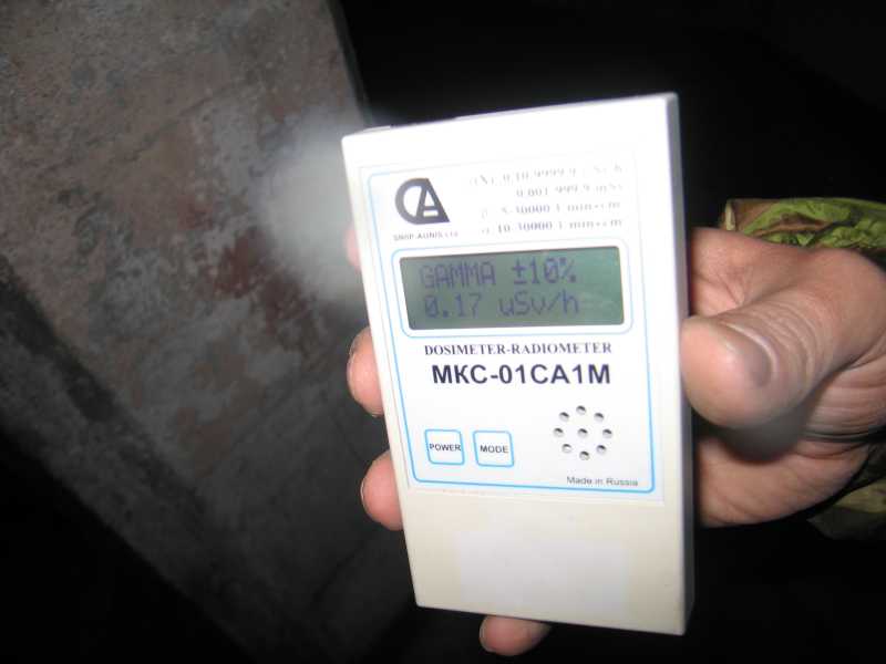

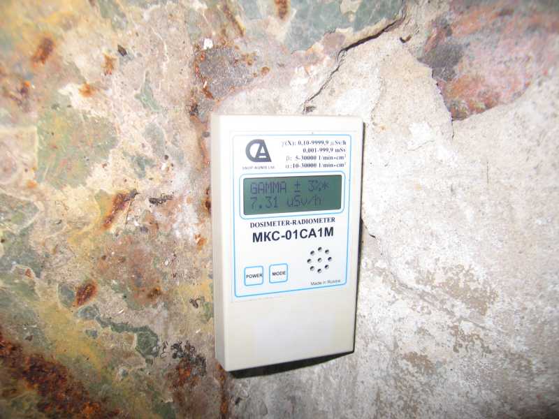

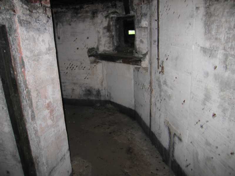

    Итак, свершилось. Внезапный выходной вылился в посещение 4-х ДОТов КаУР, с целью "потыкать в них дозиметром".
    Итого имеем:
    ДОТ № 504 («Циклон») КаУР
    http://wikimapia.org/#lang=ru&lat=6...=w&show=/1375218/ru/ДОТ-№-504-(«Циклон»)-КаУР
    Доступен пешком или на полноприводном автомобиле.
    Дезактивирован (видны следы зачисток на стенах, полу, вбетонированых стальных частях). Практически все "железо" снято.
    Средний фон по поверхностям не превышает 0.20 мкЗв/ч.
    ДОТ (НП) № 44 («Алмаз») КаУР
    http://wikimapia.org/#lang=ru&lat=6...&show=/568005/ru/ДОТ-(НП)-№-44-(«Алмаз»)-КаУР
    Доступен пешком или на обычном автомобиле. Находится на вершине отвала карьера.
    Средний фон по поверхностям не превышает 0.20 мкЗв/ч. В одной точке рядом с амбразурой есть точечное загрязнение до 1.47 мкЗв/ч, неснимаемое (проба салфеткой "чистая"), в 5 см от поверхности не регистрируется.
    ДОТ № 45 КаУР
    http://wikimapia.org/#lang=ru&lat=6...тный-дот-№-45-Карельского-укреплённого-района
    Доступен пешком от ДОТа "Алмаз", примерно в 100 метрах. Дезактивирован (видны следы зачисток на стенах, полу, вбетонированых стальных частях). Практически все "железо" снято.
    Средний фон по поверхностям не превышает 0.14 мкЗв/ч.
    ДОТ № 41 («Синий») КаУР
    http://wikimapia.org/#lang=ru&lat=6...m=w&show=/17806844/ru/ДОТ-№-41-(«Синий»)-КаУР
    Доступен пешком.
    Средний фон по поверхностям не превышает 0.25 мкЗв/ч.
    В нескольких местах на полу под амбразурами и рядом с одной из амбразур есть точечные загрязнения до 13.73 мкЗв/ч, неснимаемые (пробы салфеткой "чистые"), в 5 см от поверхности не регистрируются.
    Все замеры проводились двумя МКС-01СА1М (на фото мой, второй контрольный не фотографировали). Замеры условные (гамма+бета+альфа), с открытой крышкой фильтра.
    Максим, Жульковъ, vadimir и 2 другим нравится это.

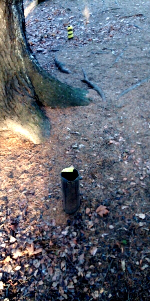

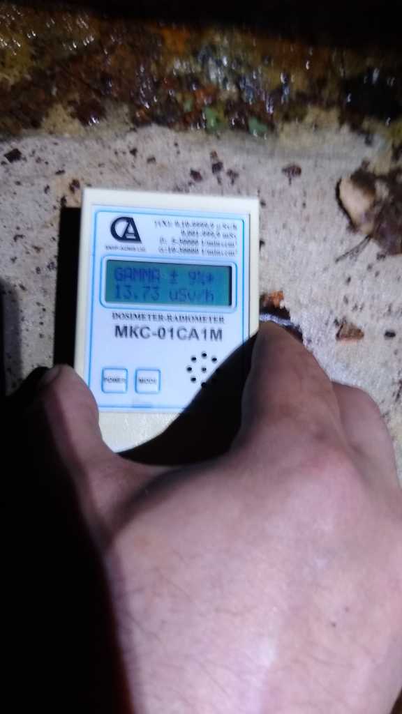

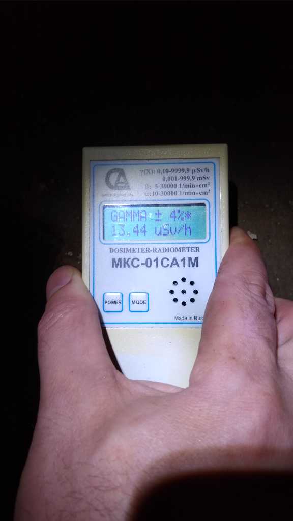

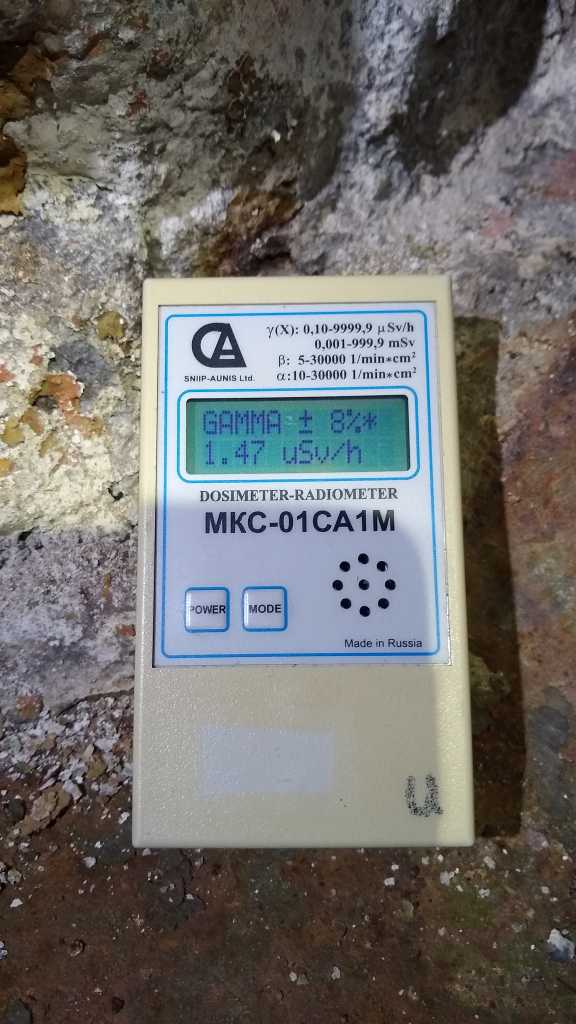

    Сегодня, (точнее, уже вчера, 01.07.2020) прокатились еще по 7 объектам, потому — длиннопост.
    Примечания:
    Все замеры проводились двумя приборами МКС-01СА1М.
    Значения гамма-фона — действительные, с закрытым фильтром.
    Замеры локальных точек в режиме "GAMMA" — условные, с открытым фильтром.
    Для замеров локальных точек в режиме "ALPHA" — нужно вычитать фоновое значение в пределах 40 распадов в минуту на см. кв. (в одном из объектов фоновое значение будет показано).
    Все локальные точки показанные на фото ниже — неснимаемое загрязнение, пробы салфеткой чистые, в 5 см от поверхности и при закрытом фильтре не регистрируются. (Кроме одного, но об этом отдельно!)
    ДОТ № 40' КаУР
    http://wikimapia.org/#lang=ru&lat=60.261505&lon=30.239026&z=18&m=w&show=/30777295/ru/ДОТ-№-40-КаУР
    Доступен пешком.
    Дезактивирован. Средний фон: 0.15 мкЗв/ч
    Одна локальная точка на амбразуре.
    ДОТ № 663 КаУР
    http://wikimapia.org/#lang=ru&lat=60.289216&lon=30.237551&z=16&m=w&show=/6372777/ru/ДОТ-№-663-КаУР
    Доступен на автомобиле.
    Дезактивирован. Средний фон 0.17 мкЗв/ч.
    4 локальных точки на амбразурах.
    2_663_01_vid.jpg 2_663_02_in.jpg 2_663_03_g1.jpg 2_663_04_a1.jpg 2_663_05_g2.jpg 2_663_06_a2.jpg 2_663_07_g3.jpg 2_663_08_a3.jpg 2_663_09_g4.jpg 2_663_10_a4.jpg 2_663_11_fon.jpg
    ДОТ (НП) № 640 КаУР
    http://wikimapia.org/#lang=ru&lat=60.327787&lon=30.227144&z=16&m=w&show=/6508770/ru/ДОТ-(НП)-№-640-КаУР
    Судя по всему — изначально "чистый". Внутри много мусора. Средний фон 0.17 мкЗв/ч.

    ДОТ № 693 КаУР
    http://wikimapia.org/#lang=ru&lat=60.319692&lon=30.266819&z=16&m=w&show=/6438048/ru/ДОТ-№-693-КаУР
    Дезактивирован плохо!!!
    Именно здесь было найдено снимаемое загрязнение!!!
    Средний фон 0.22 мкЗв/ч.
    Две локальных точки неснимаемого загрязнения на амбразурах.
    Одна локальная точка со снимаемым загрязнением!!!
    Проба сухой салфеткой в данной точке (в качестве салфетки выступила медицинская маска).
    Контрольный замер фонового значения в режиме "ALPHA" и замер салфетки. Из данных замера салфетки вычитаем значение контрольного замера, получаем плотность потока частиц с пробы.
    Как видим — 210 частиц с квадратного сантиметра в минуту. При норме по альфа-частицам: 0 (ноль) частиц в минуту с см. кв.
    Переставили на это место "трилистник", который изначально стоял на другой ("чистой") амбразуре, на которой проводился замер фона.
