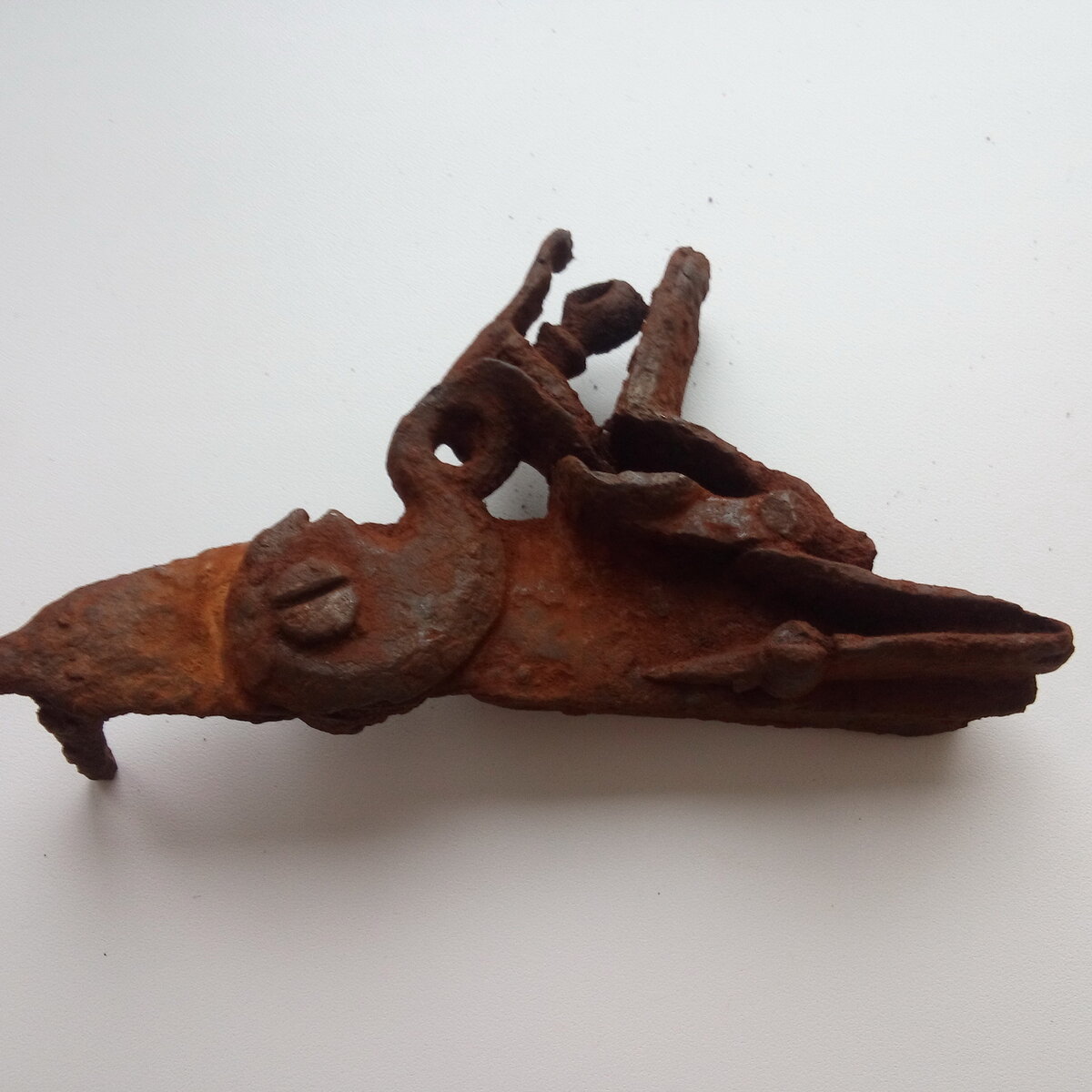

    Здравствуйте, друзья.
    По случаю приобрел вот такой предмет, размер 15,3 мм.
    Хотел бы восстановить оригинальность, но от какого именно замка отталкиваться ни как не решу.
    Какие будут мнения? Снимки подобных приветствуются!
    Спасибо.

    Полкой, похож на егерское обр.1789-го, а курком-нет:wink:

    В этом замке, Алексей, вообще много непоняток, курковая пружина как 1808, накладка на ладышку, да и сама усиленная полка.
    Интересует утеренный фрагмент доски, где отверстие крепежного винта. Намного должен выступать за подогневую пружину?

    Да обычно сразу после пружины и отверстие под крепёж(отступив пару мм от пружинки). Крепёжное серпантина 95-97 мм должно быть.

    Точно? Или в данном случае отверстие под винт да и сам передний край доски будет значительно выступать в перед как на снимке?

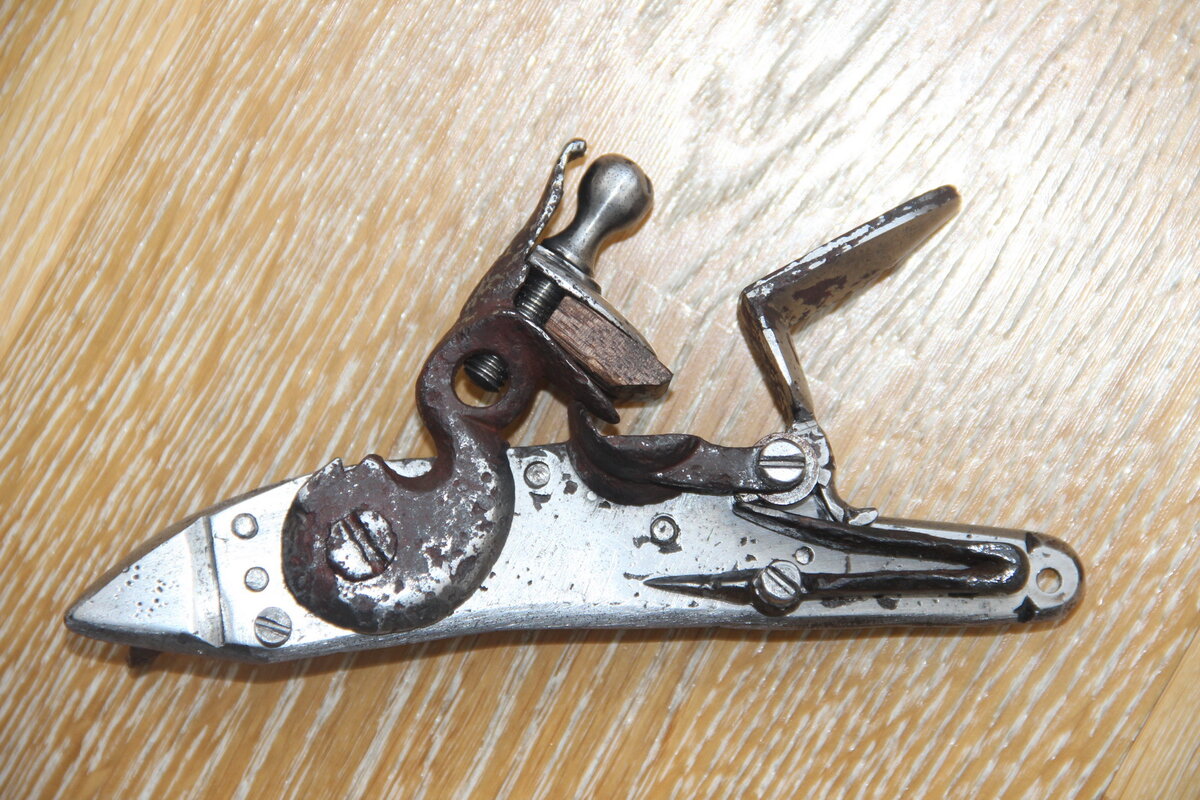

    Приветствую, выставляю снимки замка и то что с него получилось.
