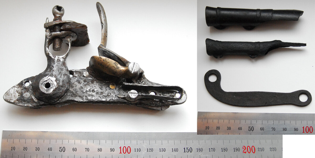

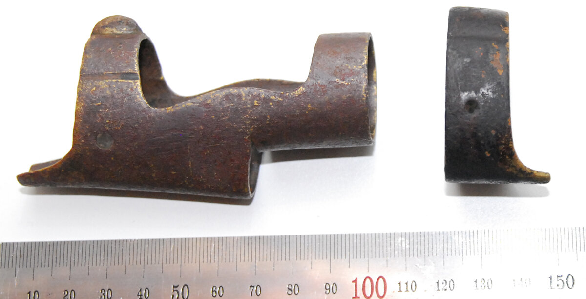

    Накопилось запчастей, хочу собрать ружье. Замок француз, от него и думаю плясать дальше. Вопрос: какие из представленных ниже запчастей французы? Я понимаю, что разновидностей ружей было много, но хочется с чего то начать. За основу модель ружья хочу взять ту, от которой запчастей будет больше, поэтому обращаюсь к вам за помощью. Может по запчастям можно будет определить что с какого ружья... чтоб в итоге определиться со стволом, какой искать, а в дальнейшем доберу остальное.

    Замок у Вас, пистолетный.....Или от карабина. Но никак не ружейный...

    Шомпольные трубки тоже никакого отношения к французу не относятся, да и вообще по большому счету Вам отталкиваться пока не от чего... всего по чуь-чуть, да толку чуть. Посмотрите по темам как хоть ружья выглядят... инфы лопатой не разгребешь. :cl:

    Не слушайте тех, кто говорит, будто замок пистолетный. Замок на 100% ружейный. От французского An IX :bz: А тем, кто блещет эрудицией по поводу пистолетного замка - посоветовал бы обратить внимание на линейку под ним. Возникает вопрос: каким же тогда должен быть сам пистолет, если длина щеки замка аж 15 см ???!!! :cl: :blink: :dumi: И ещё. Замки ружейные и карабинные размерами особо не отличались. Шомпольные трубки действительно не французские. Сейчас точно не скажу, но если не ошибаюсь - это Пруссия. Хомуты на ствол - Франция.

    Причём тут блеск!!?? Имею пистолетные замки в наличии(145-150)мм-длина доски. Замки карабинов, прилично отличаються от ружейных....
    Кстати- хомуты, они у лошади :D А капуцин и большое ложевое кольцо- всё верно-Франция

    Ложевые кольца, хомуты или обжимные кольца... обзывают по всякому, суть не в этом. Не стоит так болезненно реагировать на критику. Почему такая уверенность, что у вас именно пистолетные замки при такой-то длине доски замка? Даже просто логически нарисуйте себе пистолет с таким замком. Каким он будет? У меня есть пистолетные замки. Ничего общего со 150 мм у них нет.

    Логичнее не бывает, так как предмет поднят коплектом- тоесть был утерян. отсутствует только то, что сгнило, а именно-дерево.....Счас не в России, если Вам, лично, будет интерестно- то по приезду могу вставить в тему фото....145ммм-для пистоля, обычный стандарт....
    Не спорю, есть и110мм, и 127мм, НО 150мм-никак не обычный ружейный замок......
    Кстати, посмотрите проходы на этом форуме, в часности я выставлял русский пистоль, обр. 1809года(армейский, доска 147мм)
    Длина замка на французских моделях An IX :
    Пехотное ружье - 160 мм.
    Артиллерийская, драгунская и легко-кавалерийская модели - 145 мм.
    Так что выводы делайте сами! С радостью увижу любую музейную модель An IX, или хотя бы описание любой модификации с замком 150 мм?
    С уважением, Немо!

    Длина этого замка 147мм плюс минус в два три мм, так оба конца наваривались сваркой из-за утрат.

    Дима, а я с радостью увижу замок длиной 160 мм. Хотя... не исключаю возможности, что были и такие экземпляры. Есть теория, а есть практика (читай - копанина). Не копал бы, не держал бы в руках - я даже не ввязывался бы в обсуждение.

    157 + 1мм возможно утрата, фоткать?, был 160мм - продан.

    Если не изменяет память, на русском замке(в народе "гусь"), замочная доска, вообще-170мм....

    Я не говорил, что замок, 150мм-французский. 147мм(150мм)- стандартный размер русских, армейских пистолей....
    Кстати, замок можно определить по размеру ружейной полки....На пехоте, она максимальна....
