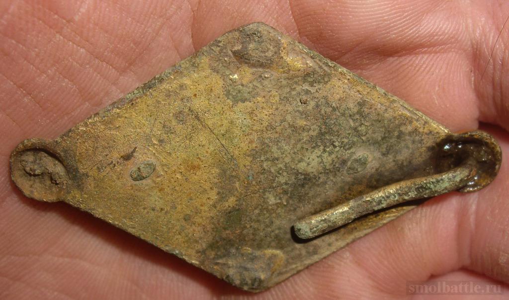

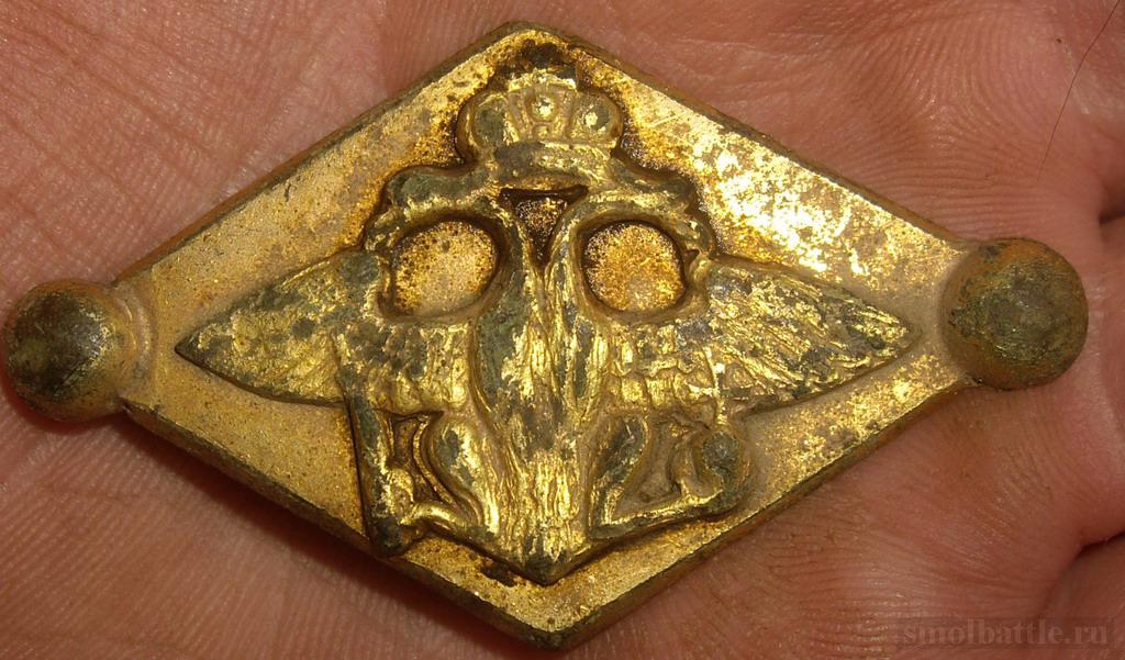

    Где то была тема с широким м обсуждением подобных девайсов и вроде бы большинство пришло к мнению, что это половина застёжки. Сейчас не найду где, но у меня сохранились фото некоторых, что нашёл в сети:

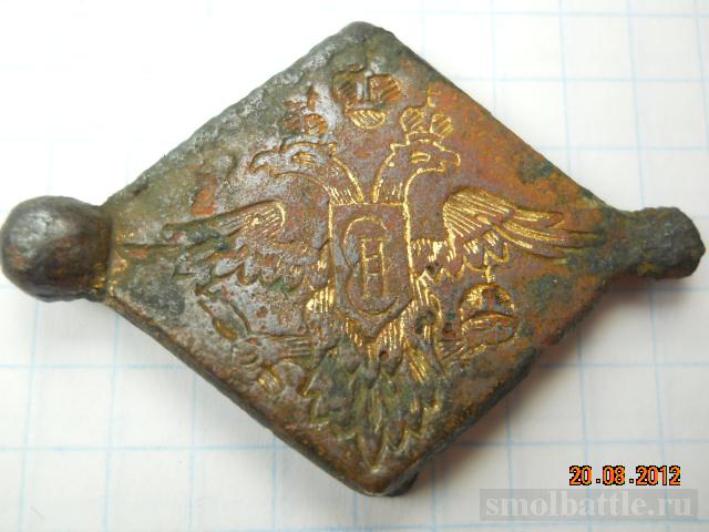

    Сегодня нашёл вот такую
    А может с почтовой лошадки которая на государевой службе работала и золотили чтобы хорошо видна была эмблемка на конской амуниции

    Нашлась такая застежка от офицерского плаща , вполне попадает на 12-й год. Позолота прекрасно сохранилась. Размер 5*3 см . Планирую выставить на аукцион на этом форуме со стартом в 1 000 руб. Будут ли желающие поучаствовать- просьба отписаться в теме.
    ушла в коллекцию как застёжка к плащу .
