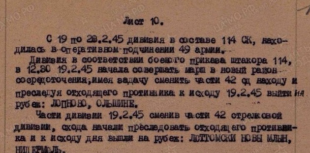

    Читаем выше документ, 10 страница.
    С 19 февраля по 28 февраля 1945 года 114 СК, в составе которого была и 160-я, находился в оперативном подчинении 49 Армии. О чем я и сказал выше, 49 Армии 21 февраля 1945 года взяла Черск.
    Обращая внимание, что 160-я, после марша, сменила 42 сд и сходу начала преследовать противника.

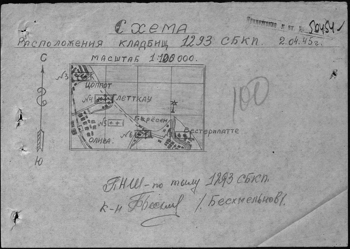

    В нем 29 листов, интересен лист 7 - схема захоронений 1293 сп.
    Что на нем или в нем интересного??? Крайний правый нижний населенный пункт - ВЕСТЕРПЛАТТЕ. Т.е. 160-я дивизия освобождала место, из-за которого (Данцига) и возникли проблемы у Германии с Польшей задолго до 1939-го. Это место с 1939 и до сих пор святое для каждого поляка. Это тема защитников-героев Вестерплатте. И мы с этим сталкивались в детстве.

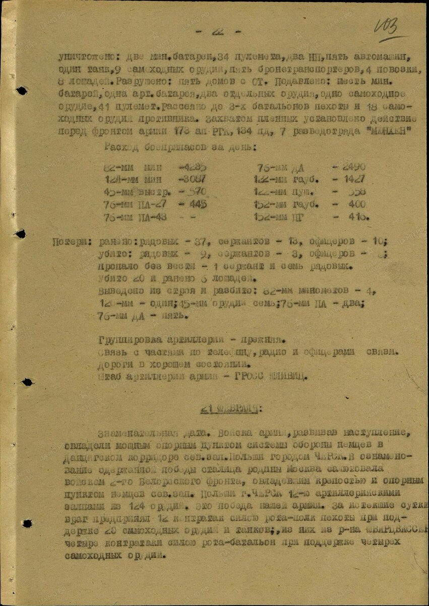

    Документ начальника артиллерии 49 Армии.
    Смотрим потери, убитых офицеров за 20.02 нет, есть 10 раненых.
    Смотрим за 21. Москва салютует войскам 12 залпами из 124 орудий за взятие города Черск!!!!!

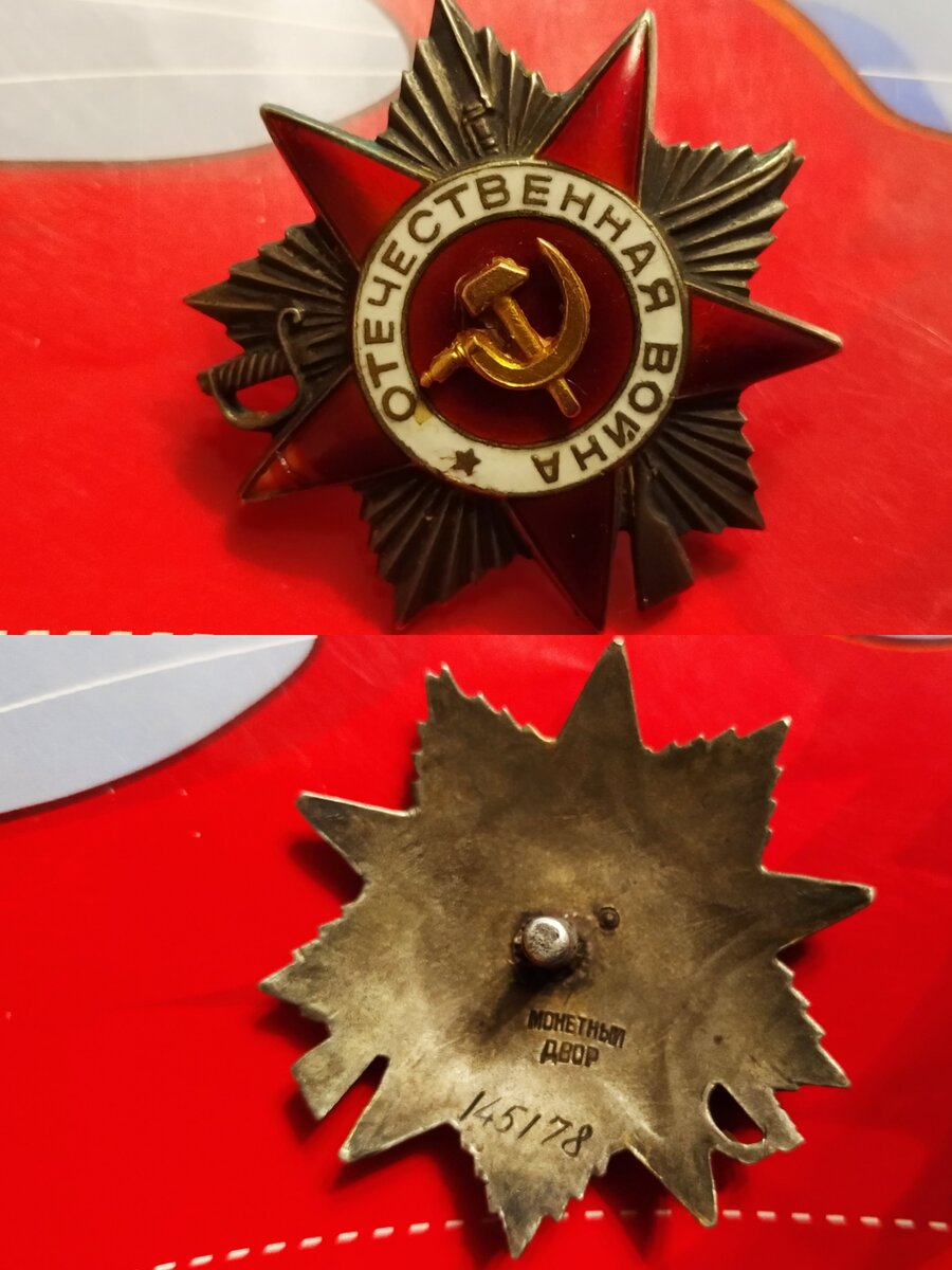

    Вот этот орден, с места ведения боя

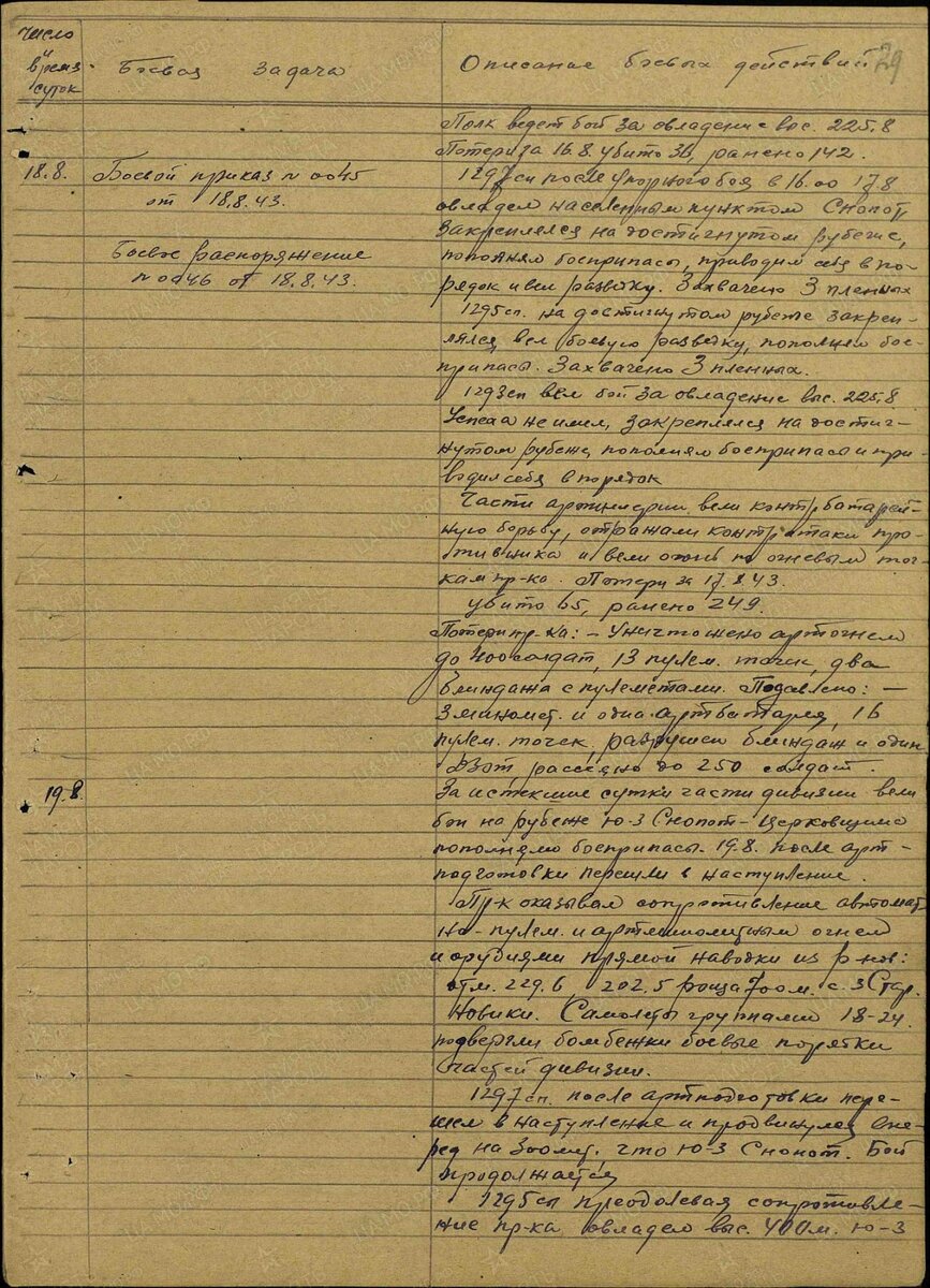

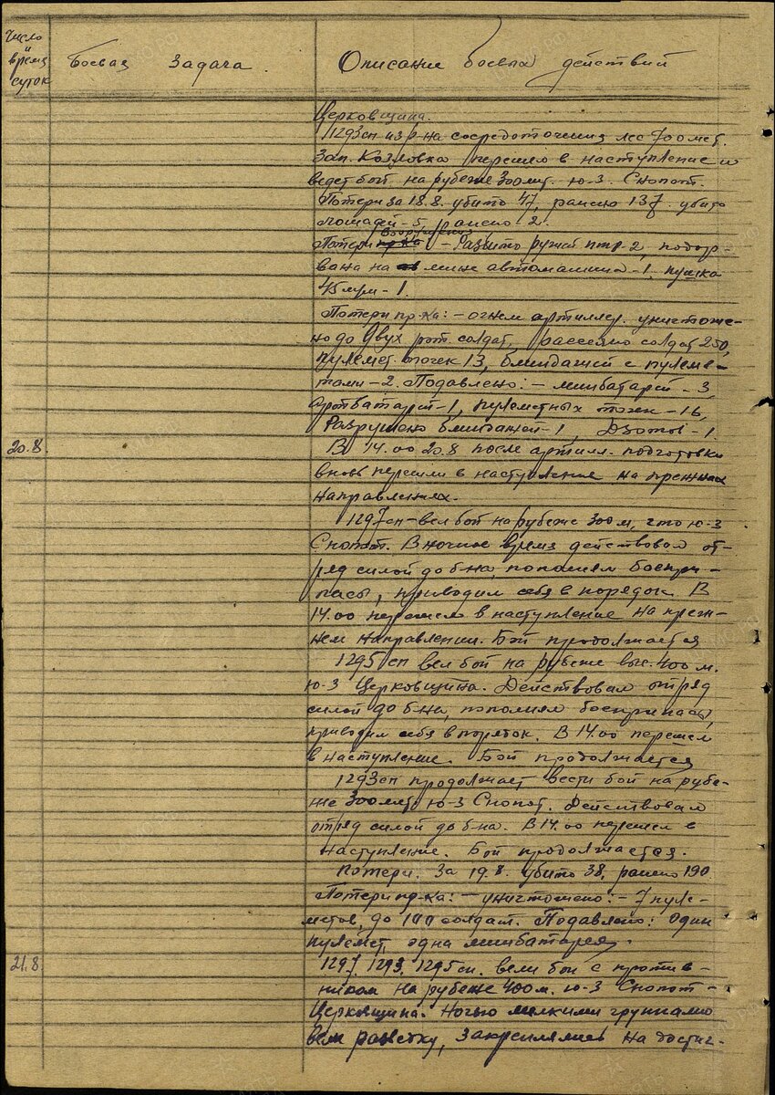

    Мне интересно, могли артиллеристы быть закрепленными за определенным стрелковым полком?
    В частности, за 1295 сп? Я посмотрела ЖБД за август 1943г., д.Церковщина, одно из мест, за которые был получен орден; за март 1944г. - мест. Любеж.
    И эти же населенные пункты оборонял 1295 сп.
    А вообще внуку очень повезло. При желании можно отследить боевой путь деда практически за каждый день

    Ни в каком! Это февраль 45-го.
    Варианта два.
    1. Умер в госпитале. Но там орден могут забрать, могут и нет. В зависимости от состояния поступление. По правилу ордена сдают. Если только кто-то из раненых однополчан и находящийся одновременно с искомым в госпитале взял орден после смерти для передачи. Вариант имеет право на существование, но маловероятен.
    2. Кто-то из однополчан близких товарищей после войны приезжал к жене. Отсюда и награда и точное место погребения, которое жена знала.
    И в первом и втором варианте обязателен приезд кого-то из сослуживцев.
