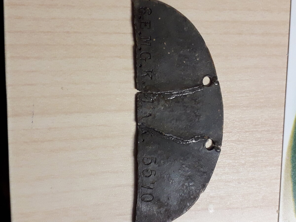

    Жетон,найден в Эстонии. Макс изначально служил в 44ом пехотном запасном полку,далее в 6ой зарасной пулеметной роте.? Вопрос,что означает А.К. ? С уважением...

    Макс изначально служил в 1-й роте 2-ого запасного батальона 44 пехотного полка.А затем в 6-й запасной пулеметной роте 1-ого армейского корпуса.

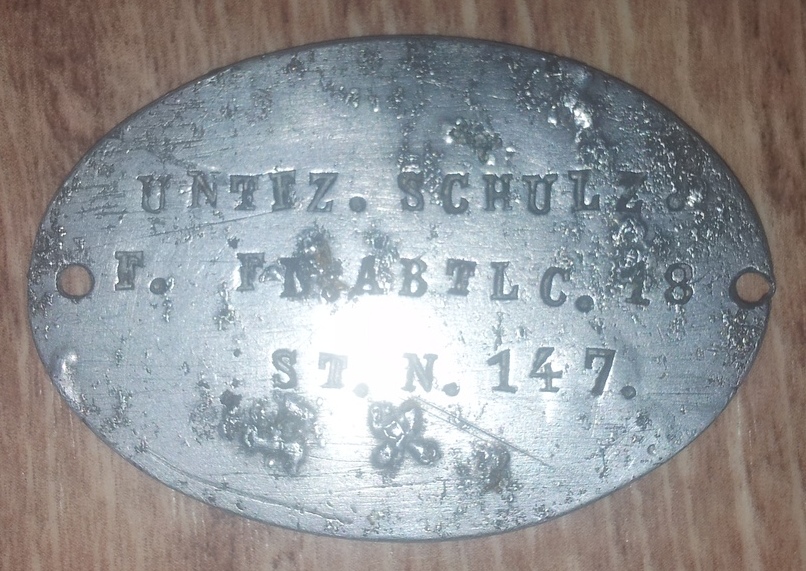

    Добрый день. Поднял осенью на немецком хуторе вот такой жетон. В одном месте высказали предположение что это за подразделение, но хотелось бы узнать точно - сам в расшифровках не силен.

    Такого подразделения как, F.Fd.Abtlc.18 в Германии в годы ПМВ не существовало.В Пруссии до 1915 был Feldartillerie Ersatz Abteilung 18. Одним словом,чья-то фантазия.

    Буква больше похожа на L, нежели чем на D. Может, на фото до чистки лучше видно будет 20181122_073033.jpg

    Да сейчас вижу L,извиняемся. Тогда это Feldflieger-Abteilung 18.18 полевой летный батальон.
    Сообщения объединены, Feb 21, 2019, время первого редактирования Feb 21, 2019
    Правильнее наверно будет 18-й полевой авиаотряд.

    Спасибо!
