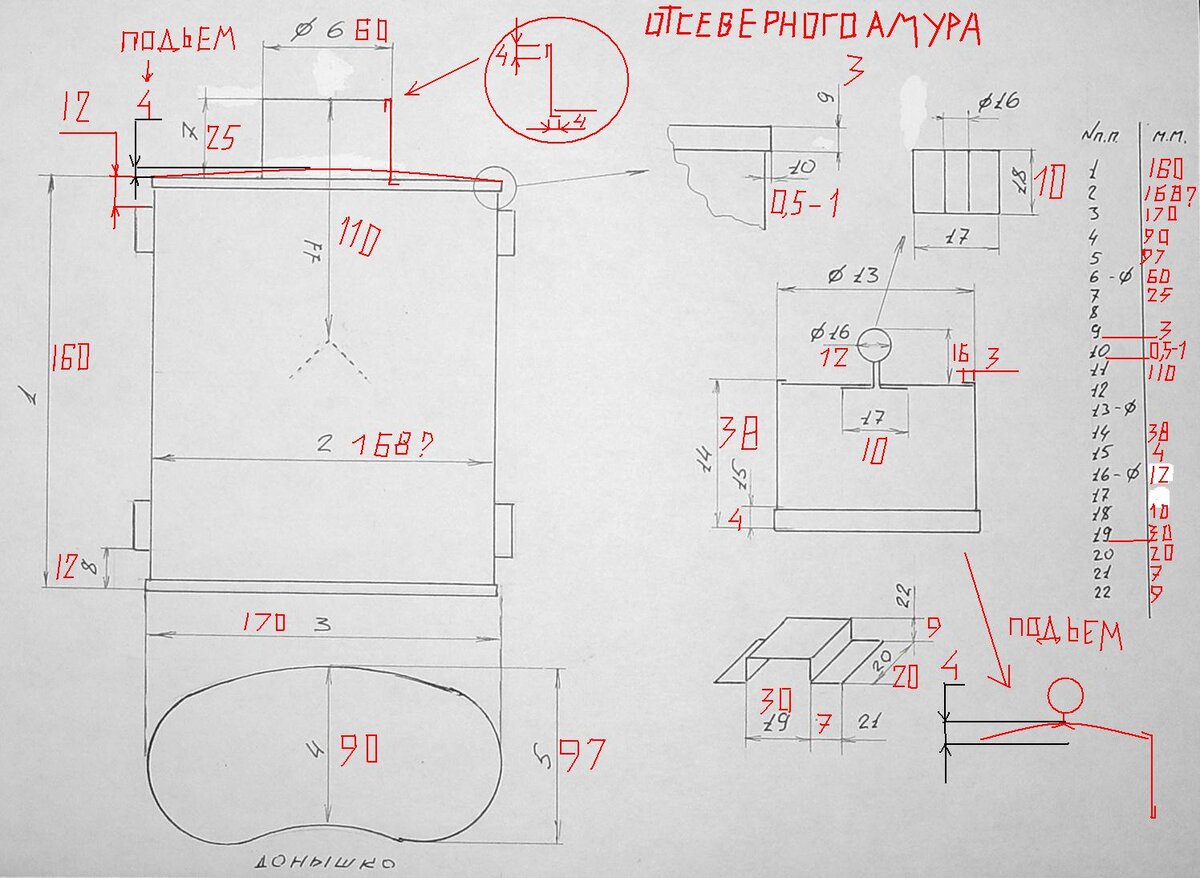

    Дяде Мише и всем реконсам по 1812г:

    Дно манерки:
    Внутренний загиб на горлышке:
    Вот такая пайка, очень просто, все детали спаивались внахлест!
    То есть по "копанине" на крышке петля припаивалась все таки не вплотную к самой крышке, а как бы на ножке?
    ножки нет.

    Цитата(Ильдар @ 06 Октября 2012, 16:31)
    ножки нет.
    На Вашем рисунке (то есть то, что красным)петля эта изображена не вплотную к крышке...теперь в общем то ясность есть. Спасибо.
    Осталось только конечно удостовериться, что такая конструкция крышки действительно на 1812год...Да и с креплением самой крышки к манерочному ремню.
    Дяде Мише:
    Если будете ваять манерку, не сочтите за труд фото изделия Вашего продемонстрировать. Глядишь в очередь на заказ встану. С уваженеим!

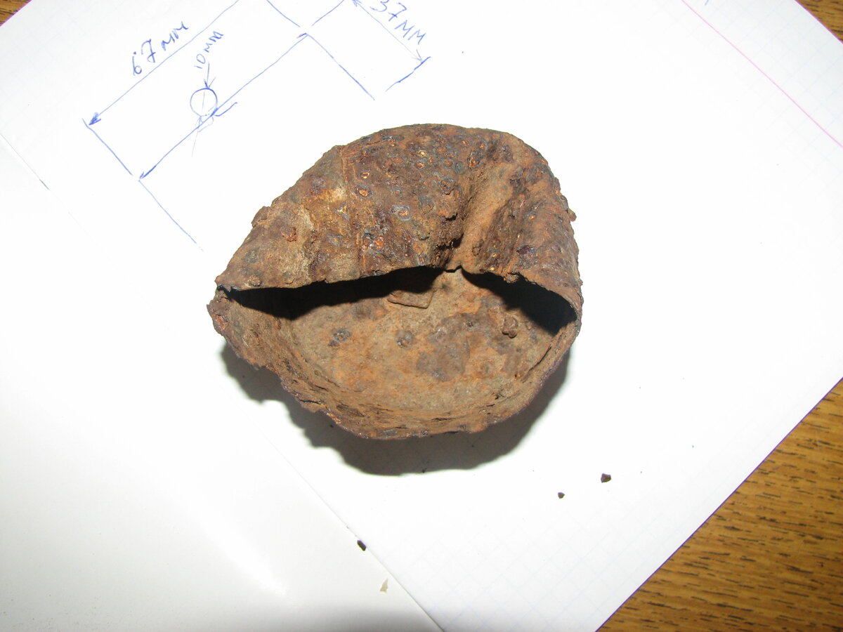

    Начнем со стаканчиков,
    За все время копа лично мне и моим близким знакомым поппалось 4 стаканчика и 2 крышечки от них. Сохранил я только один,как наиболее сохранившийся, да и раньше я вообще не приследовал целей обмерять и конспектировать.
    Поэтому вот что осталось
    Обмерив со всех сторон, получили такие размеры
    Забыл добавить крышка делалась из одного слоя . Толщина металла где то 0,7-0,8 мм

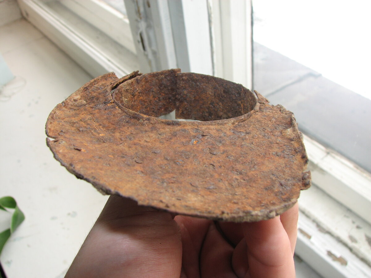

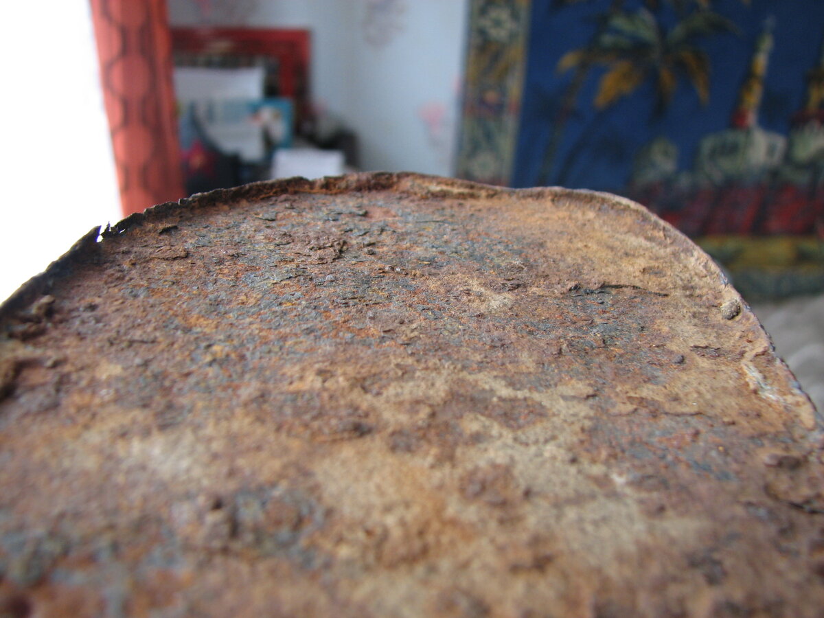

    Теперь о верхе фляги.
    В последнее время было найдено 2 крупных скопления остатков манерных фляг - с одной и другой сторон переправы (так называемый стаховский лес и лесной массив Светлой Рощи) , причем исключительно остатков верхов фляг. Наверное наши предки почемуто массово решили переделать их в подобие котелков, вырывая верхнюю часть манерки. Что их сподвигло на это можно только догадываться.
    Попадались как фрагментарно(отдельно горловины, половинки и половинки половинок верхних частей), так и почти целые. Себе оставил одну, остальные раздарил, но один немаловажный факт приметил - ОНИ ВСЕ ОДНОТИПНЫЕ.
    Из особенностей: остались следы припоя и как заметил уважаемый Ильдар паялись они внахлест.
    IMG_6498.jpg IMG_6500.jpg IMG_6508.jpg IMG_6504.jpg IMG_6506.jpg IMG_6505.jpg
    А вот размеры снятые конкретно сэтого верха

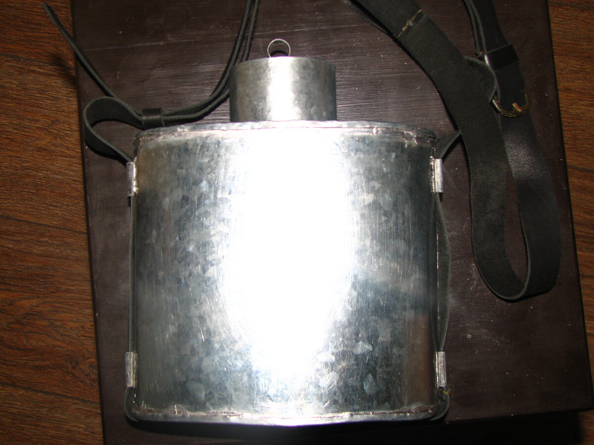

    В выходные, от нефик делать, сварганил манерку. Отталкивался от размеров предоставленных ув. Ильдаром.
    Хотелось бы добавить, что пришлось повозится с боковым швом. Но зато понял . что сбоку его делали не зря - ремешок его скрывает.
    В принципе осталось удалить остатки припоя и думаю фляга готова.

    Здравия всем желаю! Показываю "работу над ошибками" по размерам предоставленными Ильдаром.
