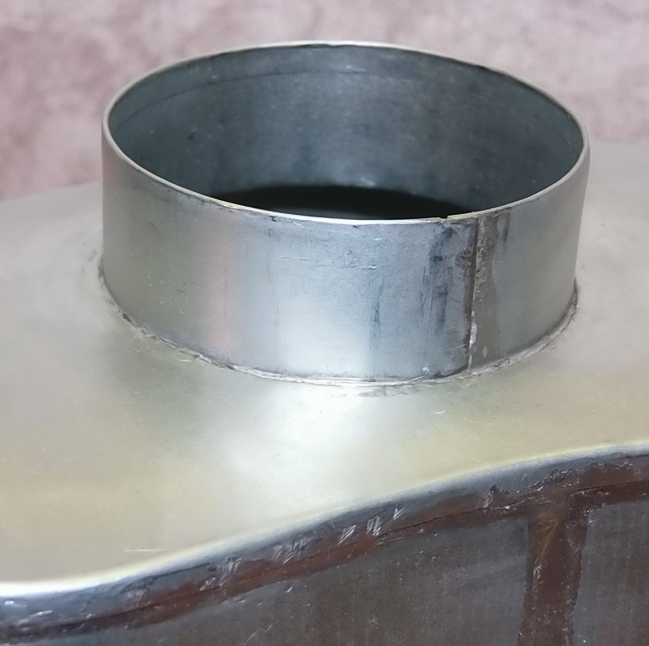

    Здравия всем желаю! Есть повод оживить тему. Наконец дошли руки до себя любимого. Сваял себе манерку. Нашёл "белую" жесть толщиной 0,4 мм., да простят меня поборники жёсткой аутентичности, оцинковку. Размеры вышеуказанные в теме. Немного изменил технологию завальцовки краёв донышек и крышки. Получилось вроде более симпатично. Теперь манерка не ржавеет, не блестит, как у кота......., имеет приятный матовый оттенок, как лужёная оловом жесть.

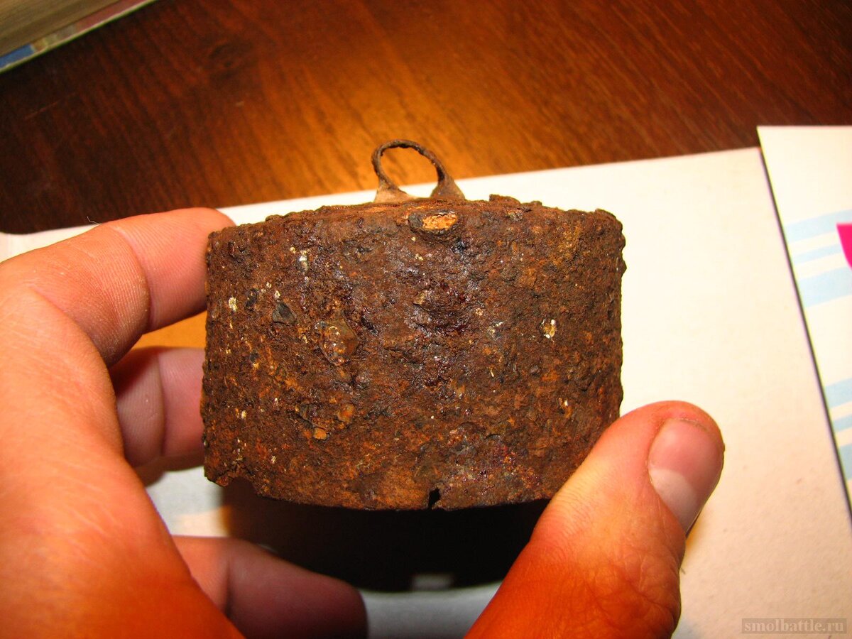

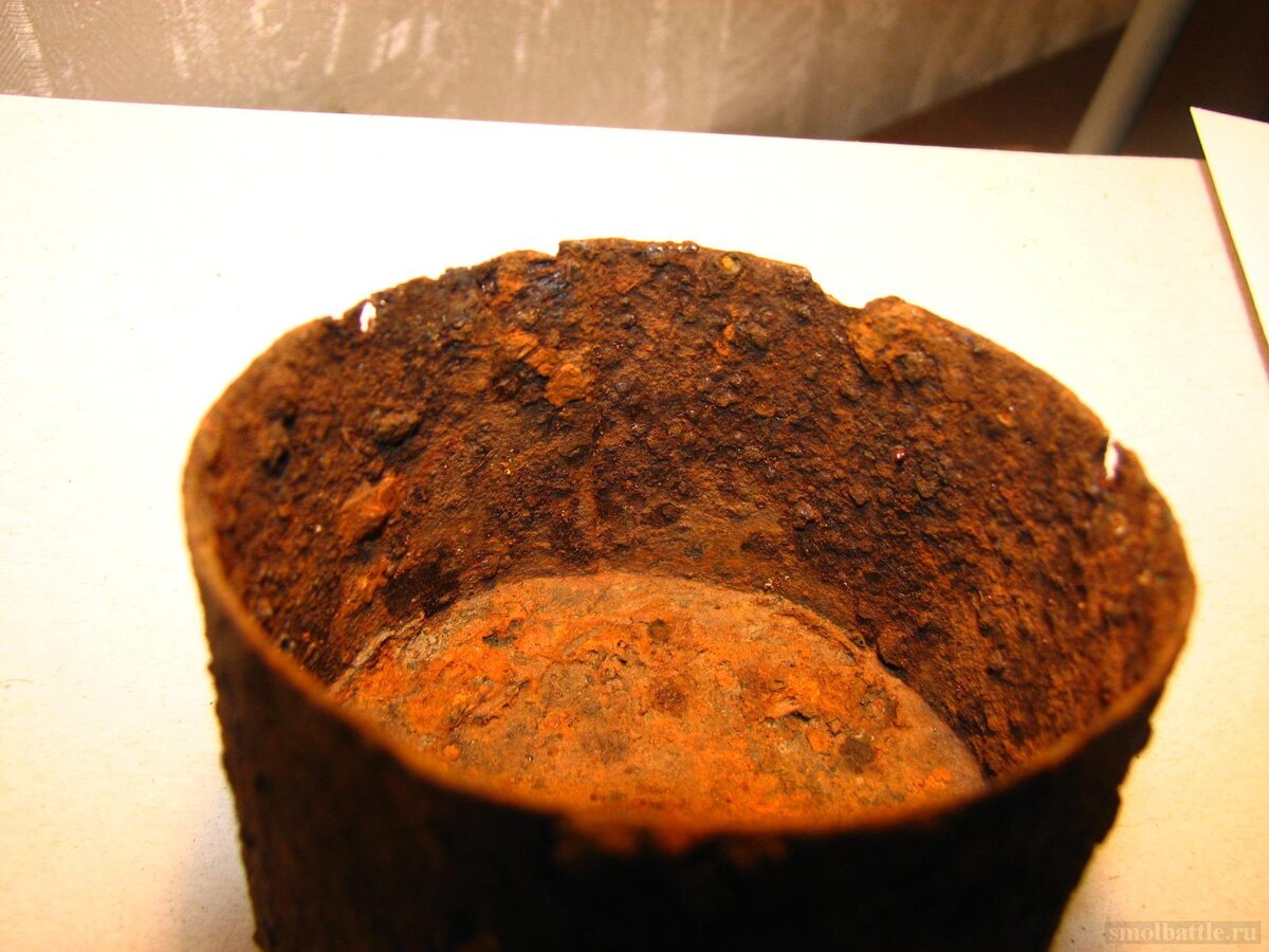

    Нашёлся на Валутино в чужой ямке ржавый кусок железа. Очертания показались знакомыми .... принёс домой проверить догадку...
    Респект Дяде Мише !!! Один к одному !!!

    Не забываем, что цинк токсичен.

    а кто-нить мне сможет объяснить - каким образом на сей баклаге обеспечивалась герметичность крышки и горлышка??? Уплотнитель какой был????
    И если материал жесть (не важно - луженная или нет), то при таких габаритах эти ваши манерки должны были плющиться как листы бумаги, ребер жесткости или поперечин ведь не выявлено, как я понимаю!

    Скажу страшную вещь. Припой ПОС тоже токсичен!!! Герметичность обеспечивается плотной крышкой. Всё нормально, прокапывает, но не течёт. Да и на голове и в колено-локтевой позиции стоять нет надобности. Жесткость обеспечивается внутренней вставкой. На фото она видна.
