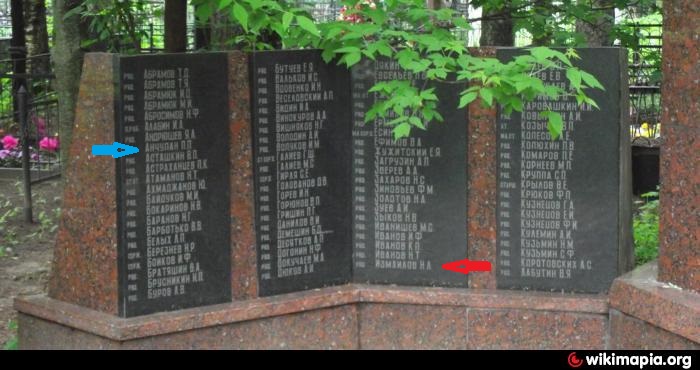

    Если собрать все записи в базе данных "Память народа":
    Судя по базам, в 1115 ппг мервым доставлен именно разыскиваемый.
    Запись о 122 легко-инженерном батальоне тоже про Вашего родственника. Батальон этот фронтового подчинения, в данном случае подчинялся непосредственно штабу Западного Фронта. А это значит, что мог быть в любой части линии обороны Западного Фронта, либо по частям в нескольких местах линии фронта. А раз фронт Западный, то на лето - начало осени 1941 г с большой вероятностью будет Смоленщина (в основном именно она в зоне ответственности Западного Фронта). Мог написать письмо домой, что находится на родной земле.
    Далее. Декабрь 41-го. Для Западного Фронта - это Клинско-Солнечногорская операция. Дмитров в это время чуть в тылу у Западного Фронта, 1 Ударная Армия (к которой приписан 1115 ппг) как раз в составе фронта, а ее госпиталь мог находиться и в Дмитрове.
    По датам. Последняя связь могла состояться в сентябре-начале октября 1941 г (далее территория родных уже оккупирована и связи в любом случае не будет). По существовавшему тогда порядку, дата пропажи без вести назначалась +2-3 месяца к дате последней связи (она и вписана первично в донесении), а для оккупированных территорий +2-3 месяца от даты освобождения - получаем май 1943 г, на который исправлено позже в донесении.
    Ну и тот факт, что человек с такими данными вообще один на всю базу данных, тоже о многом говорит. Ведь других Измайков Никит Лаврентьевичей никто после войны не искал. Значит, те записи, где нет соц.данных, но есть ошибка в фамилии и годе рождения, тоже относятся к искомому.
    По поводу Измайлова Никиты Лаврентьевича.
    Заметьте, что в 122 линжб по разным записям есть Измайков и Измайлов Никита Лаврентьевич 1914 г.р. Это явная ошибка либо писаря, либо оператора базы данных. В 1115 ппг также запись на Измайлова Никиту Лаврентьевича, умершего 12.12.41 и похороненного на кладбище Дмитрова, и на Измайкова Никиту Лаврентьевича, 1904 г.р., умершего 12.12.41. Опять налицо ошибка того, кто печатал донесение о потерях 1 Ударной Армии в части 1115 ппг. Вот этот самый "Измайлов" и перекочевал в легенду к воинскому захоронению.
    Теперь про фотографию памятника. Даже если на кладбище была одиночная могила (что ооочень сомнительно для госпиталя), то к 70-м годам всё равно все одиночные захоронения укрупняли до братских могил.
    И еще газет "Искра" по бывшему Союзу было как минимум несколько. Навскидку удалось найти таковые во Владимире, Якутске и Ростовской области. Вероятно, это неполный список. Но эти газеты прекратили выпуск, видимо, в 90-е.
    Насколько могу судить, в братской на кладбище Дмитрова лежит именно Ваш прадед.
