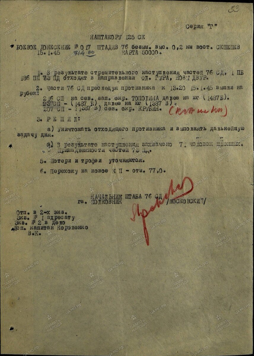

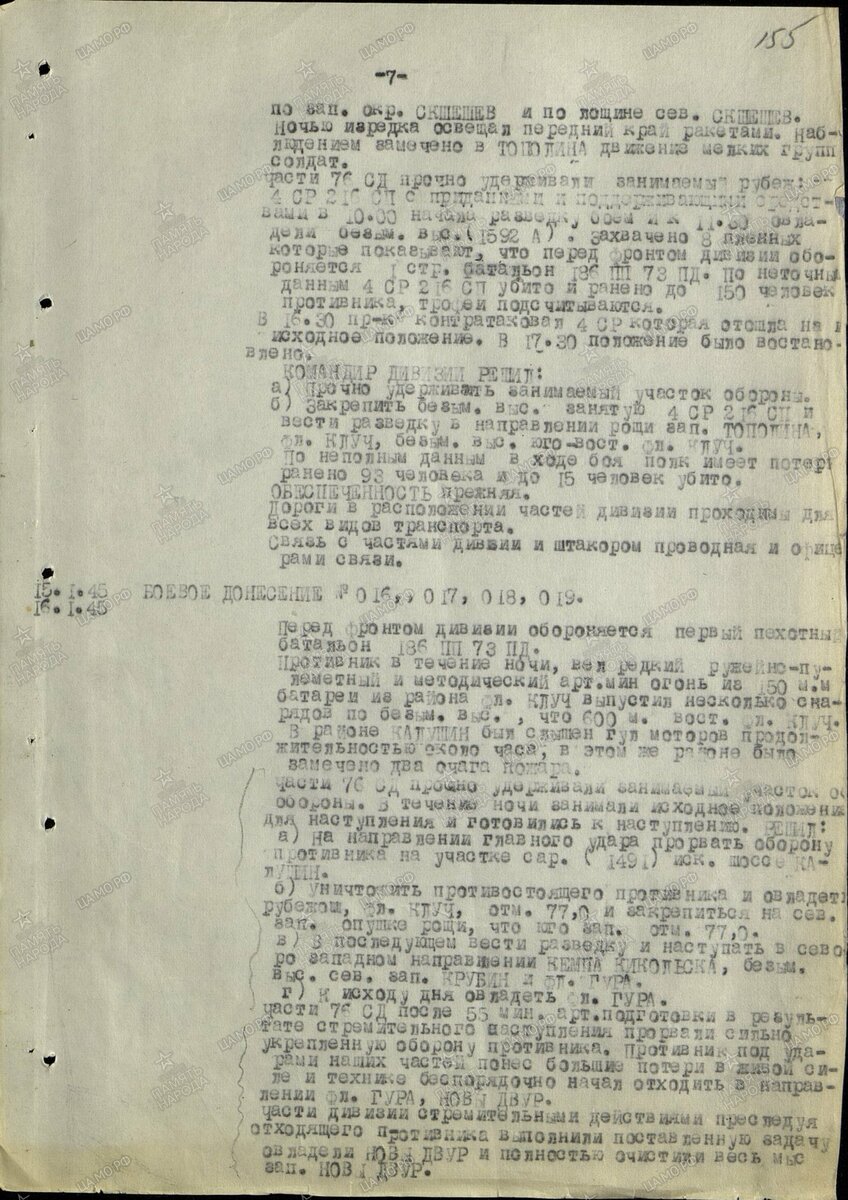

    Не факт, что пропал 15-го числа. 14-го войска перешли в наступление на варшавско-познаньском направлении. В донесении написано "пропал С 15.01.1945"Что там 15-го... Упоминается, что немцы отходят на Новы Двур.
    16-го передал свой участок... обратите внимание, пометка карандашом "резерв КСД"
    Сообщения объединены, 6 сен 2016, время первого редактирования 6 сен 2016
    17-го в Новы-Двур - КП полка...

    Владимир У, а что, собственно, " что-то, где-то, как-то". Калуши найдены со 100% вероятностью. Дивизия наступала в междуречье. Оперативные документы раскладывают " по полочкам", в масштабе полков, действия дивизии, в т.ч. и 207 СП, в указанное время. Можно сказать по часам.
    Почему числится пропавшим б. вести , а не погибшим? Не знаю. 14-15 числа быстро наступали, уже 16-го числа полк передал свой участок другой дивизии, 60 СД...
    Сообщения объединены, 7 сен 2016, время первого редактирования 7 сен 2016

    Место Вам дали точное по району ведения БД на 14-15.01.45.
    Только уточню.
    Лучше смотреть, вернее рассматривать, весь район в Викимапии.
    В донесении упоминается фв.Клуч, это так назвали фольварк Клуч, на карте в Вики это усадьба Клуш, находящаяся на сегодня внутри н.п. ТОПОЛИНА.
    Т.е. все это по фронту около 3 км. Именно в этом месте и пропал искомый.
    Обращаю внимание, это не степи Казахстана, на этом участке в районе Тополина, Калушин( и западнее его) лес.
    А вот далее - поля.
    На 17.01.45 КП полков уже в Гуре (более 6 км) и Новы-Двур (более 11 км), западнее от мест боев 14-15 января. Т.е. полки шли вперед и не занимались захоронением своих погибших.
    В боевом донесении и оперсправке указали то, что указали. Т.е. есть раненые и погибшие. В другом донесении, по потерям, уже указали и без вести пропавших. Попасть в плен и быть угнанными на запад такое количество людей мне представляется проблемным для немцев. т.к. они отступали. А боевые, напомню, велись на местности, где есть леса. Если наступали и не проводили погребение погибших, то могли просто не знать о судьбе части военнослужащих, погибших, как сейчас говорят, в "зеленке".
