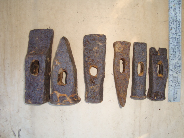

    Собрал все старинные молотки вместе. Что справа с гвоздодёром где то на 18-19 вв.
    Сообщения объединены, 13 июл 2020, время первого редактирования 13 июл 2020

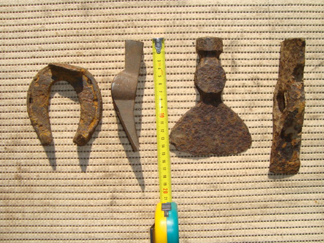

    Ещё нашлось фото. Второй справа молоток для чего.....
    У меня по этим 3- м молоткам полная не определённость. Правее подковы похож на гвоздодёр современный, и имеет канавку с.... а крайний правый рубящий с двух сторон..... Средний по сопутке п.п. 20 века.

    Второй справа - боёк для отбивания кос.

    Только хотел написать )
    Уже опередили )
    Я сам ещё у деда в деревне таким бойком кoсу оттягивал

    Я отбивал косу в командировке от работы простым молотком в 1990-х. А третий справа не из этой ли \оперы\.....

    Простым я косу и сейчас отбиваю :smile:
    А у деда - это в начале-середине 80-х
    Третий возможно тоже из этой серии
    А тот что у подковы - скорее всего сапожный. Но не утверждаю , может и ошибаюсь

    Именно так и есть.Но это так называемый "немецкий " отбой.Есть 2 вида отбоев-немецкий и русский.В немецком сам молоток имеет узкий боёк с двух сторон и сам отбой,на который устанавливается коса при работе круглого или квадратного сечения .В русском же отбое всё наоборот: сама подставка имеет вид узкого прямоугольного сечения,а отбивают косу простым слесарным молотком с круглым бойком.У меня на родине основания для русского отбоя изготовляли из огрызка широкого напильника шириной 45 мм ,сточив его и немного отпустив,что бы он не раскалывался.
    А ещё мне удалось набрать комплект немецкого отбоя.Теперь нужно научиться отбивать косы.:oops:

    Около косы молоток плотницкий, американец. В середине 90 годов покупал такой в магазине. Насадка у него, как у кирки, через верхнюю проушину.

    Около косы молоток плотницкий, американец. В середине 90 годов покупал такой в магазине. Насадка у него, как у кирки, через верхнюю проушину.[/QUOTE]
    Вы очевидно подразумевали не \около косы\ а около подковы....

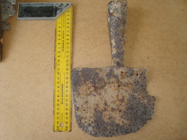

    лопата на общественное определение по веку. Изготовлена была из целого массива железного листа от 3 мм. Может быть и горячей кузнечной наваркой соединено с трубкой под черенок, следов наварки не наблюдается.

    Мне кажется,что это сечка.

    Это так называемая "цыганская"лопата. Изготовлена целиком кузнечным способом, без наварки.

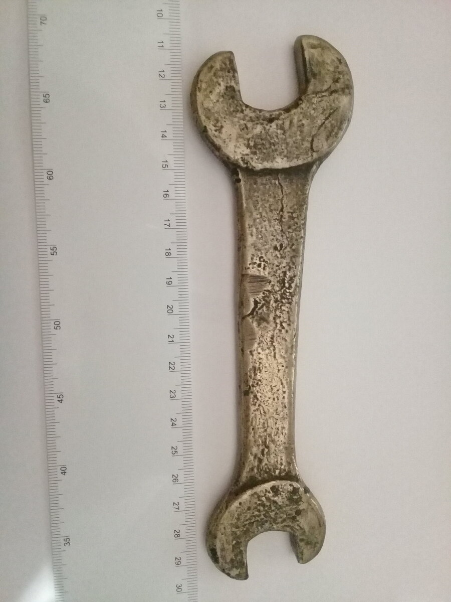

    В подвале многоэтажки наводили порядок и вскрыли заброшенную кладовку. Кроме откровенного хлама и металлолома были всякие нужности в виде инструментов времен СССР (молотки, гаечные ключи, напильники и т.п.) Разделили по-братски))). Мне еще достались две вещицы. Одну показываю. Вторую на следующей неделе. Гаечный ключ, немагнитный, похоже на латунь, самопальное литьё(?), кто? зачем? для чего? Вопросов больше,чем ответов. 20200828_221345.jpg 20200828_221411.jpg

    Это не самопальное литьё.
    Такие инструменты применяются в искроопасных помещениях.В целях предотвратить воспламенение.Сейчас на Авито продаётся и латунная кувалда.Сам несколько таких ключей сдал на цветмет,мне достаточно и простых ключиков.:)А использовали их чаще всего на военных заводах или как тогда говорили "ящиках".Ключей было всегда мало,вот и тащили отовсюду всё подряд в свой инструментальный парк.

    Спасибо за информацию. Но выглядит как-то "топорно". А хозяин кладовки мог работать на комбинате детского питания. На французском оборудовании делали фруктовые и овощные пюре.

    Ничего удивительного.
    Я знаю,что такие ключи применяются при работе с титаном .Попробуйте чиркануть титановой лопатой по железке-сноп искр,особенно вечером в сумраке, просто потрясает.У меня стоит несколько бочек без дна для переработки выполотой травы в компост.А лопату изготовил из титановой заготовки,которую кто-то не доделал до ума.Мне она просто при работе не понравилась и была сослана на измельчение травы в бочках для лучшей укладки.Так иногда сам,старый дурень,спецом чиркаю по стенкам-забавно однако.;)А топорность инструмента была довольно распространена,даже старые стальные ключи этим грешат.Где работал хозяин уже не важно,вернее всего "достал" по случаю,так делали все рукастые .Только лодырям ничего не нужно.

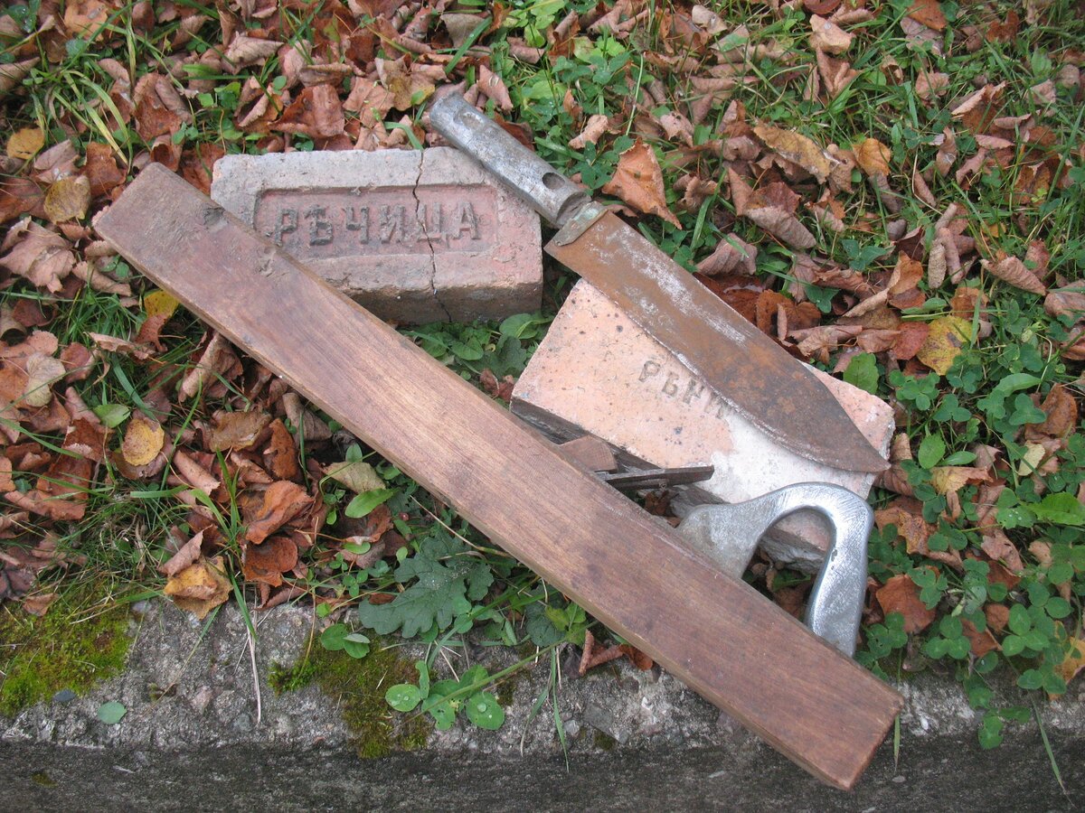

    Сфотографировал инструменты своего прадеда,ими работал ещё мой отец,да и я немного.А сейчас они просто отдыхают на пенсии.
    Правда косарём ещё лучины щиплем для разжигания печки...
    Колодку фуганка прадед сам делал.А вот ручки и фуганка и косаря отливали из алюминия на заводе.
    Прошу обратить внимание на то,что сам клинок косаря выкован ,а не просто заточенная пластина.
