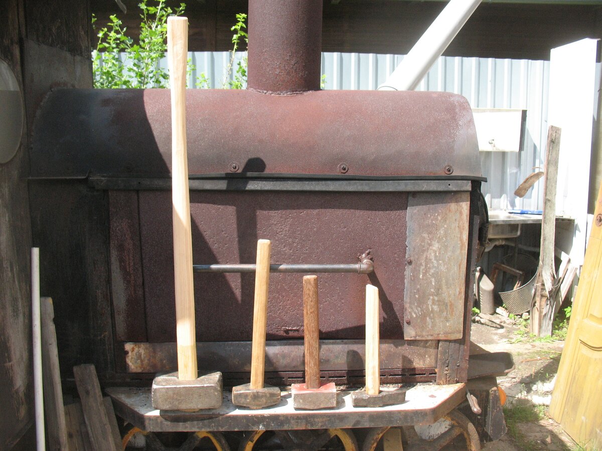

    По поводу длины рукояти,я скажу только одно-каждый подбирает под себя.Я все рукоятки делаю всегда длиннее,чем полагается по "уставам".Это из-за того,что не люблю работать ,стоя на коленях.:)У меня и ручки лопат всегда длиннее немного,чем нужно.Тогда возникает возможность перехватить инструмент как удобнее.
    Ну а по поводу материала,тут вы правы.Но,сушить его нужно довольно долго.Вот и использую материал,в котором я уверен.Вот к примеру,приезжала ко мне племянница на машине.И сестра спросила меня,что мне привезти с моей родины.Попросил привезти 4 кирпича старинных,2 полена морёного дуба и заготовку ,что приготовил заранее из вяза.А этот вяз сушился на чердаке сарая более 30 лет!Это ещё при жизни моей мамы она покупала машину хлыстов на дрова за 3 литра самогона своего.:)Такие были расценки в то время.;)А привезли нам несколько стволов вяза и ясеня ,прямых,без сучков ,как стрелы!Видимо резали рощу и деревья старались тянуться вверх.Вот и решили мы с отцом отправить на сушку несколько поленьев,длиной 1.20 метра,предварительно расколов их по вдоль.
    Сегодня взялся и изготовил рукоятку на кувалду ,весом 10 кг.
    Если честно,то такому молоту может позавидовать и сам Тор!Главное его поднять и при ударе попасть в нужное место,а уж он сам всё сделает!:m0400.gif:
    А теперь полная линейка моих кувалдочек...
    А ещё изготовил рукоятку на сечку.Давно хотел это сделать,но всё никак не попадалась подходящая ручечка.А тут подвернулась .Тоже из хорошего дерева-ясеня.

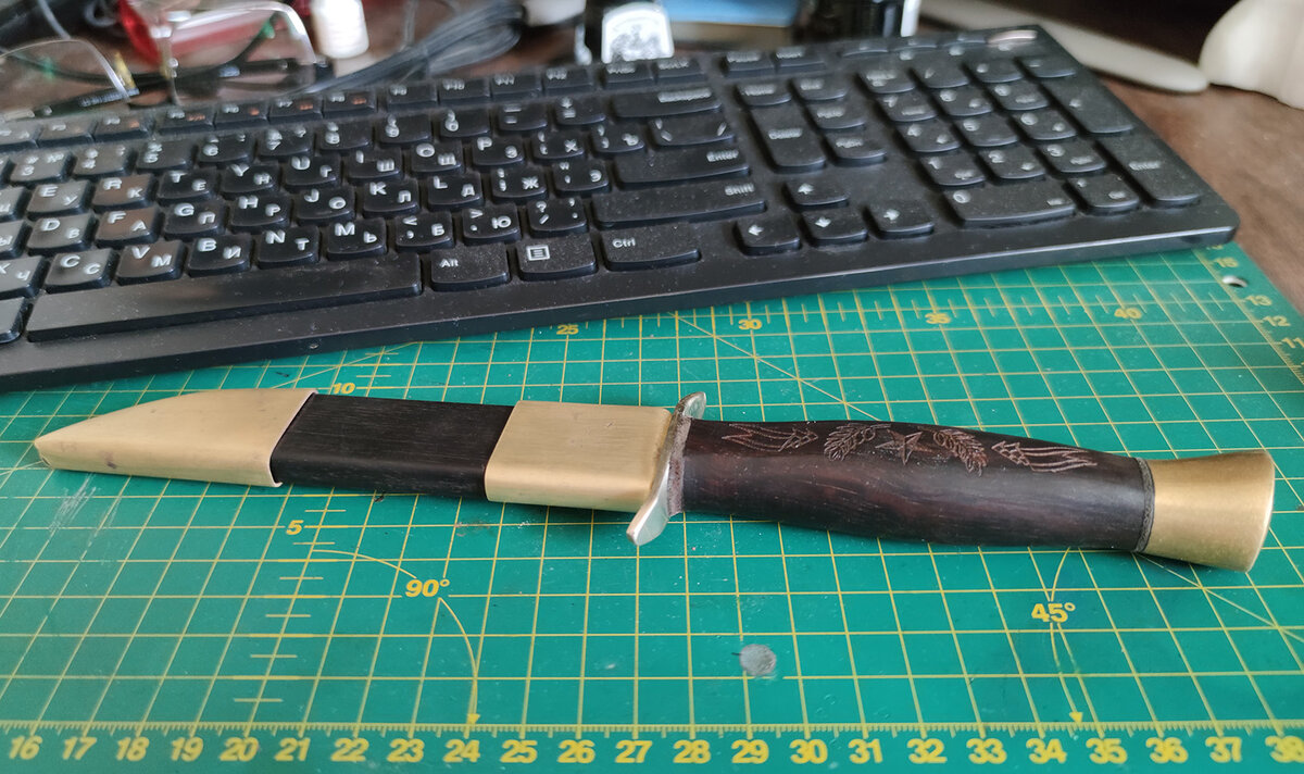

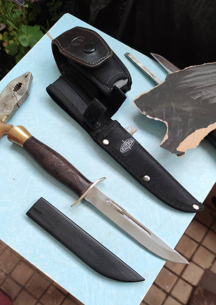

    У комрада ожидается юбилей. Скинулись, почесали в затылках, что бы ему такое ненужное подарить. Распределились. Мне досталось купить ножичек. Ну это не проблема, но вот в выделенную сумму ножичек пришлось купить с дерьмовыми ножнами. Ну ладно, сделаю.
    Это ещё не окончательный вариант, еще припаять крепеж под ремешок, сшить сам ремешок, ну и окончательно всё вылизать. Хорошо, что у меня ХОРОШИЕ инструменты, чтоб я без них делал. Проксон очень тихий, что циркулярка, что шлифовалка (она вообще практически беззвучная)

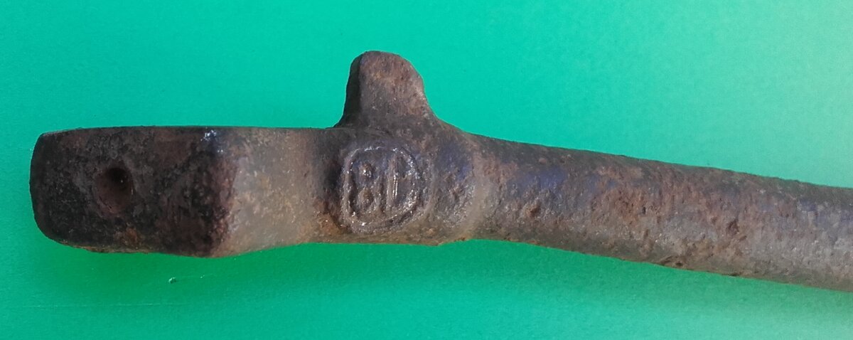

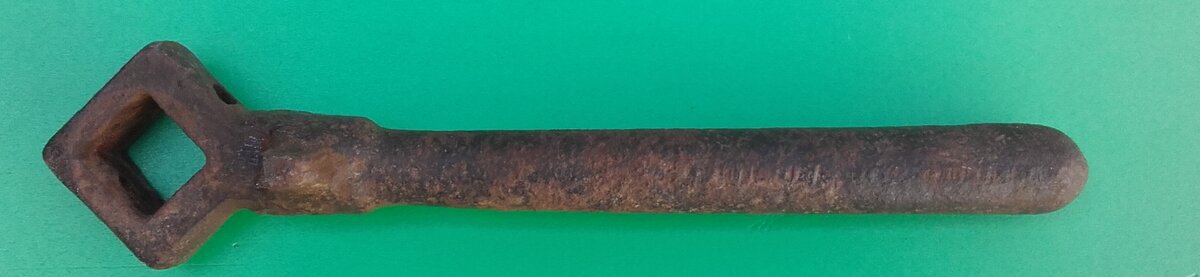

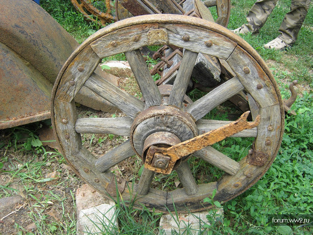

    В ходе проведения поисковых мероприятий в собственном гаражеOhh,
    был поднят вот такой ключ. Внутренний квадрат 16 мм., общая длина 18 см.
    Материал железо (ржавое).
    Клеймо : круг, внутри цифры 8 и ноль (?) , с другой стороны тоже клеймо, но не читаемое.
    Всё бы ничего, но на Мешке продают похожие и определяют их как царские,
    типа для того чтобы держать ось повозки:dumi:(как это вообще? Ось толстая,для такого ключа, зачем её держать?).
    Может рукоять-рычаг для поворачивания вала (квадратного) в каких нибудь механизмах?
    опять же сквозные отверстия типа крепления на валу шплинтом.
    Словом хотелось бы истины, конкретики и правды.
    Появилась версия : ручка (поворотная) для водопроводных кранов.
    На какие годы?
    -HUNTER-, Рэмбо, NEMO и 2 другим нравится это.

    У тележного ключа квадрат поболе 16 будет.
    Festor, BYVALYI, -HUNTER- и 3 другим нравится это.
    Береза-9 Завсегдатай SB
    9 июл 2011
    7.016
    11.740
    264
    Дайвинг, коп
    Может быть обычный ключ, гаек такой формы куча...
    Сообщения объединены, 28 май 2022, время первого редактирования 28 май 2022
    Тесть прав, это оправка
    BYVALYI, -HUNTER-, Боецъ и 2 другим нравится это.

    На советских хуторах попадались
    4 янв 2021
    457
    1.893
    38
    Оренбуржье
    Спасибо.
    Вот такую конструкцию никогда кстати не видел, в нашей местности такой вид фиксирования колеса не применялся.
    Оси от телег у меня имеются , но на всех осях на концах осей сквозные отверстия под шплинт.
    В общем век живи век учись.

    шплинт для того, что бы колесо не спадало. ключ для другого
    4 янв 2021
    457
    1.893
    38
    Оренбуржье
    Благодарю , с этим предметом окончательно прояснилось.:m1069:
    На один стенд с кованными гвоздями будет в тему.
