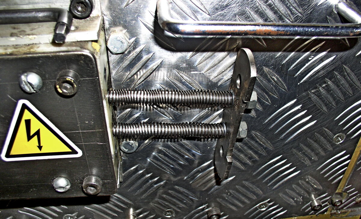

    ДВС Коллеги . Чтобы закончить ликбез по пружинам добавлю чутка процесса , а , ну как у кого в компе пружина сядет.... При размотке проволоки из мотка насадите на кончики кусочки резины , или воспользуйтесь плотно прилегающими очками , непредсказуемая операция , концы мотка выпрыгивают в разных направлениях , при попадании в глаз , у Вас скорее всего будет Пусто-один.:new (8):
    Собственно приготовлены к нормализации , концы осажены путём нагрева горелкой до красна , с последующим прижатием к ровной плоскости .

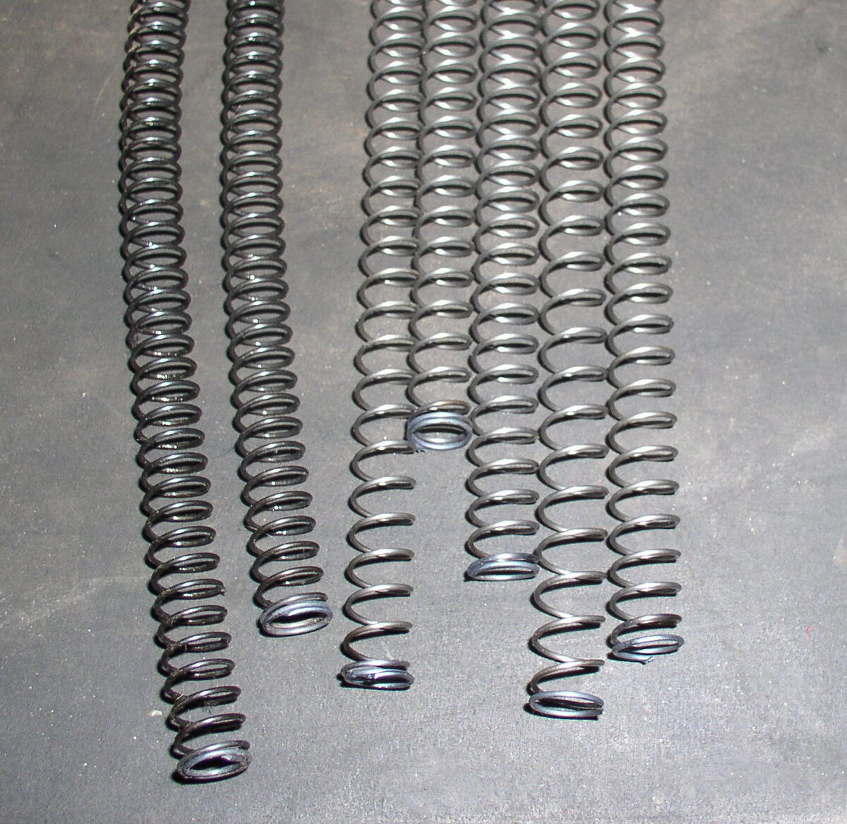

    P1010002.JPG На фото видно новые пружины (сверху) (внизу) пружины которые 4 года отработали в ригельном замке ... Есть выроботки , да и сели очень заметно , отчего стало подвисать 4стороннее запирание бронедвери , иногда приходилось в дверь пня животворящего давать кованным сандаликом чтобы система отработала .

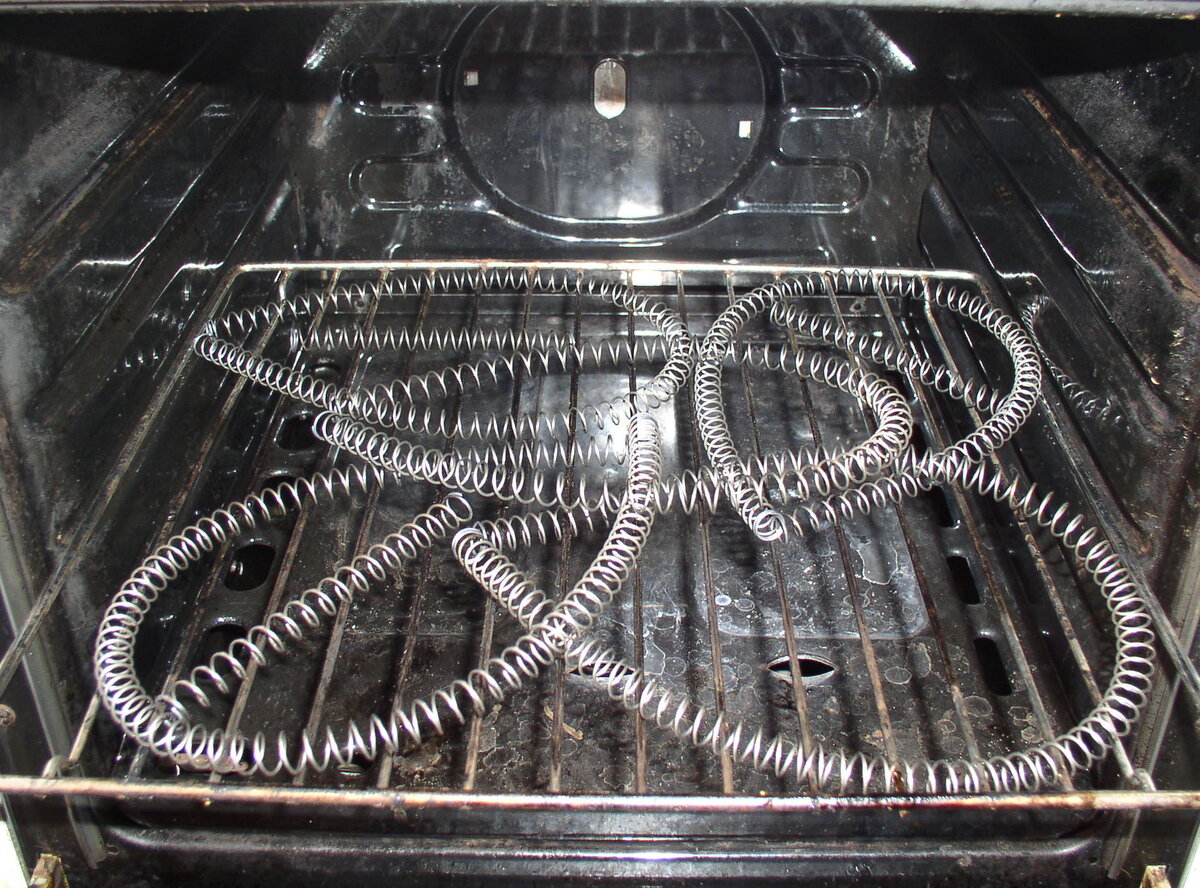

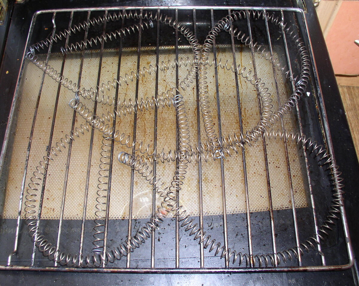

    сцепливаем пружины , доводим духовку до 230-260 градусов и запихиваем по центру...
    P1010004.JPG Достаём через 45 минут , получилось , пробник при полном сжатии осел только на 5 витков к 80 не осаженной (не фоткал) ну и хрена на него , у ригелей короткий ход на 70мм , так что длинны осаженной пружины более чем предостаточно .
    Головной готов , завтра ещё 3 пружины поменять , и можно опять забыть на некоторое время.....

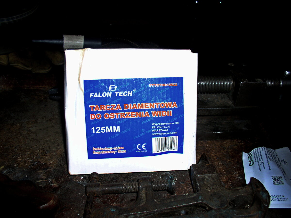

    ДВС Коллеги. Пока разгрёбся с замками , регелями и пружинами , позвонил Дедуля , грит убился стоять , может пригодится чего? Пошёл на рынок , прикупил тисочки настольные и диск Эльборовый? Тиски только карщёткой потереть , да чутка губки поправить , диск вполовину дешевле чем у местных продаванов инструмента прикупил на пробу , моя чашка алмазная уже не точит х*ли 5-6 лет тому приобрёл , сдохла , а , найти такую же нулёвую времён СССРа , уже не получается......... собственно трофеи----

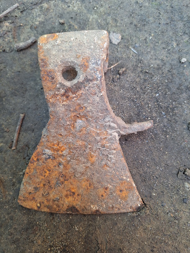

    Доброго времени суток! Помогите опознать, что за топор такой ? Что за отверстия такие, никогда такого не встречал на топорах. Сохран конечное полное УГ... 20250714_094154.jpg 20250714_094203.jpg

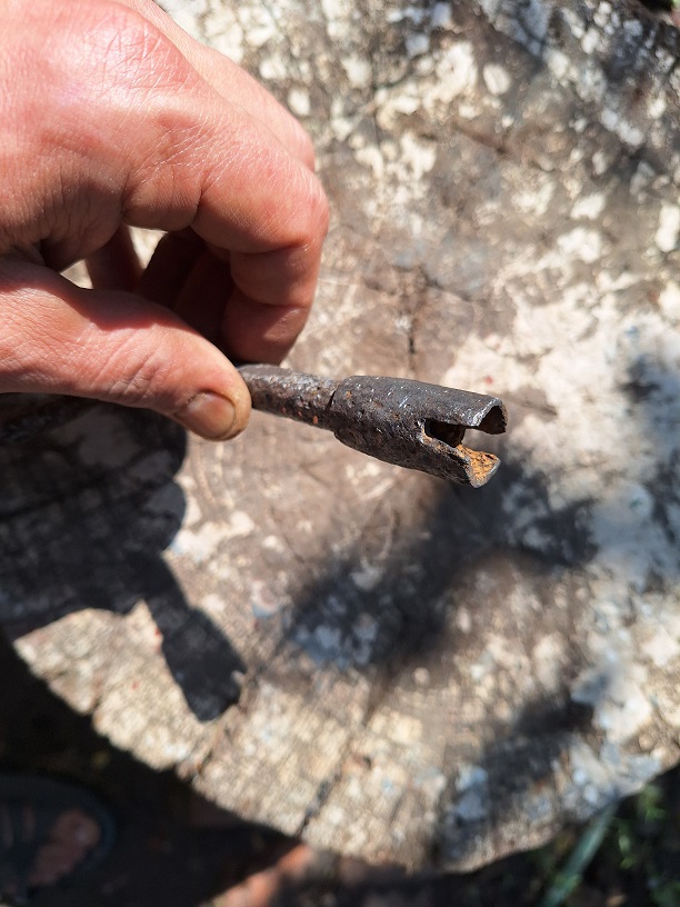

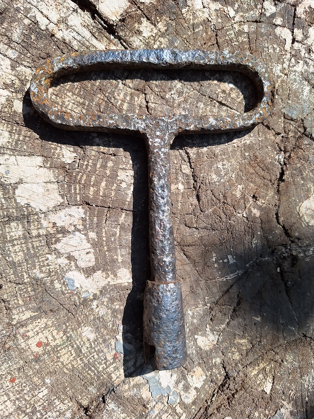

    И пара ключей на опознание, из леса. Нижний кажется ближе к сапёрной теме, хотя может и ошибаюсь... 20250714_094405.jpg 20250714_094422.jpg 20250714_094430.jpg 20250714_094434.jpg 20250714_094439.jpg

    1.Часто встречаемое отверстие. Что бы топор не слетал с топорища. 2.Ключ семейный велосипед, мотоцикл. 3.Ключ для запирание дверей шиной (возможен и другой вариант?

    А может они специально по тому времени для запора чтоб вешать замок. той детали в широкое отверстие скоба забивалась под замок висячий.

    ДВС .Возможно для отпирания лючков или съёмных поликов в технике.

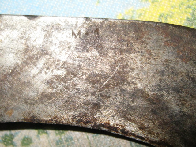

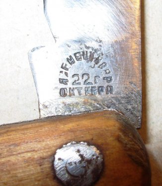

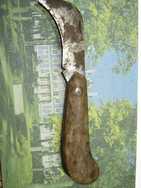

    Садовый нож. Прошу помощи атрибутировать клеймо. Читается как артель 22 октября , а дальше не понятно чья артель?

    К меня думается поздний вариант клейма на 40-50 или нет?

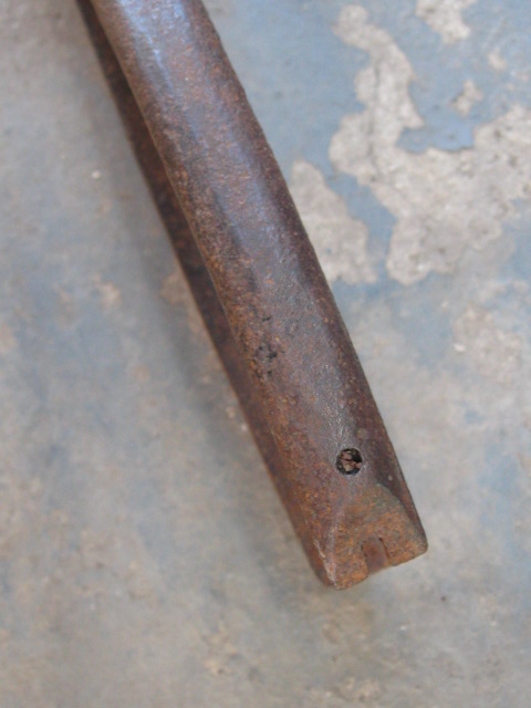

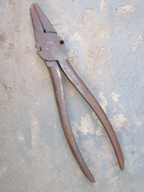

    Приветствую. Интересные пассатижи нарисовались. Непонятно для каких целей отверстие в ручке?

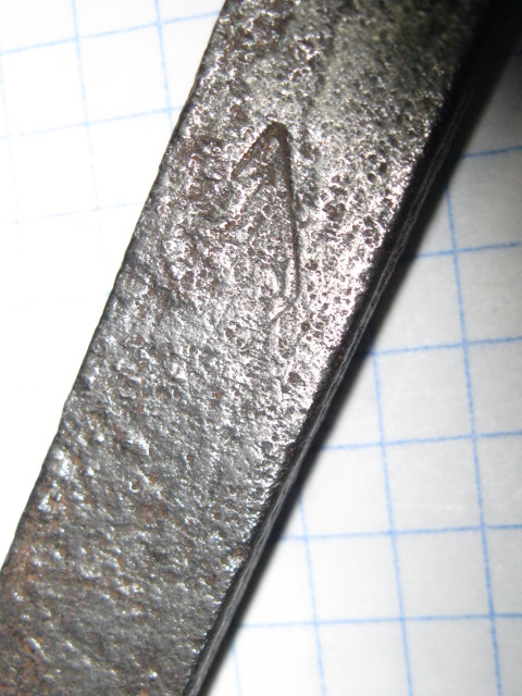

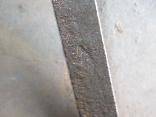

    В ромбе видится стрелочка очень похожая на Англицкую принадлежность армии, но не уверен. Может есть еще какие либо версии?

    Стрела в ромбе обозначает знак качества до 40 года, а вот само клеймо завода увы не сохранилось. По отверстию вопрос остается открытым.

    Возможно была установлена пружина. Ккак интересно! Сам спрашиваю и сам себе отвечаю.Ohh

    А вот отверстие на обоих ручках или на одной?
    Меня больше заинтересовало окончание ручек- с интересной выборкой,там видится и фрезерованная проточка.:eek:

    Отверстие одно для крепления пружины и выборка вероятнее для фиксации оной. Сугубо ИМХО.

    Не согласен.

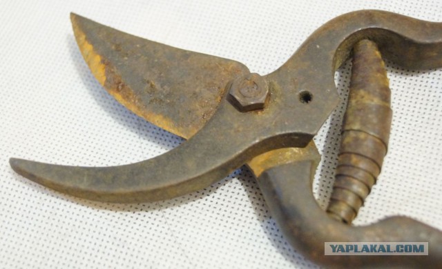

    Пружины ставились немного дальше к оси.Можно поглядеть на секаторы с хитрой пружиной.Там она устанавливалась почти по середине.Есть старый секатор в доме родителей,он если не до революционный,то до военный точно.
    Начал искать пример в тырнете.Нашел наш секатор.:)
    Но вот попутно откопал другую картинку.;)Не оно?В смысле не так ли ставилась пружина на Ваших плоскогубцах?:rolleyes:
    Пружина там как раз ставилась штырьком в отверстие.
    Был у меня любимый магазин военной шняги.Были там в продаже и аглицкие пассатижи в комплекте с чехле сапёрные.Жаль не смотрел,как они работали.Тема сапёров не моя.:unsure:

    Пружина в плоскогубцах мне не встречалась ни разу В секаторах, кусачках, ножницах медицинских и по металлу встречал, в плоскогубцах и пассатижах нет.

    Признаться я тоже. Значит это редкая экспериментальная модель.:t141038:
    Сообщения объединены, 1 окт 2025, время первого редактирования 1 окт 2025
    Я просматривал военный инженерный инструмент, но ничего подобного не нашел.

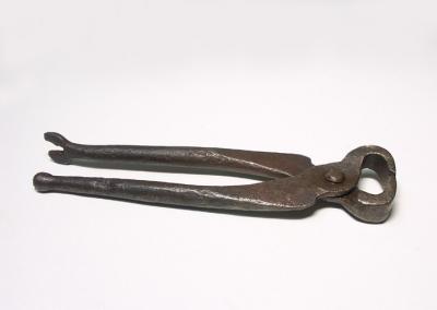

    Даже некий гвоздик можно выдрать...
    Сообщения объединены, 2 окт 2025, время первого редактирования 2 окт 2025
    Типа что-то около???...

    ДВС . Осмотрите внутренюю плоскость рукоятки пассатижей ( без паза и отверстия) ближе к рабочей части на предмет наличия выноса металла от прилегания однопёрой пружины ? Осмотрите отверстие на наличие резьбы для крепления пружины ? винтом (хотя не факт , могла крепиться клёпкой , тогда , возможно есть маленькая фаска отверстия с наружной стороны ручки.....

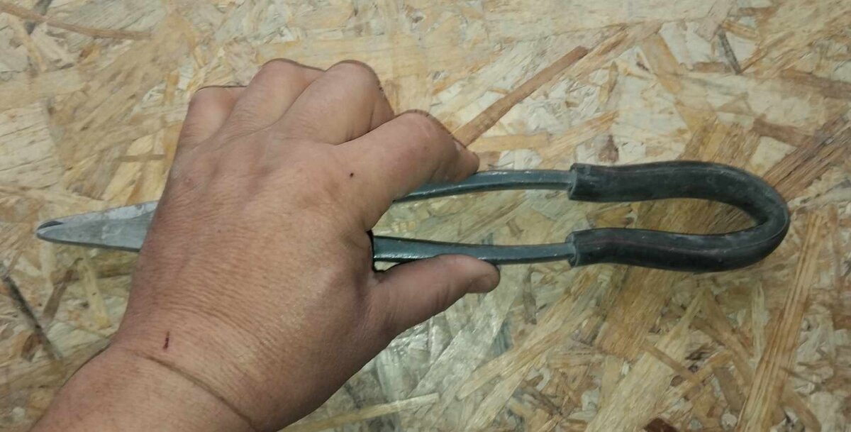

    Голь на выдумки хитра) У меня так (товарищ подсказал):
    Резиновый шланг рулит)
