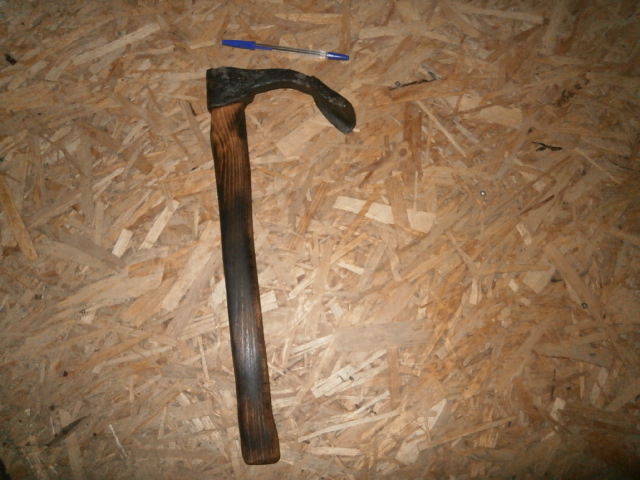

    три дня назад вылезло из колодца вот такое тесло,колодец очень старый,
    реанимировал,к какому времени примерно относится

    Бытовуха. До сих пор, без изменений, в работе

    ясно,но хоть от немцев это точно ,значить уже старое:)

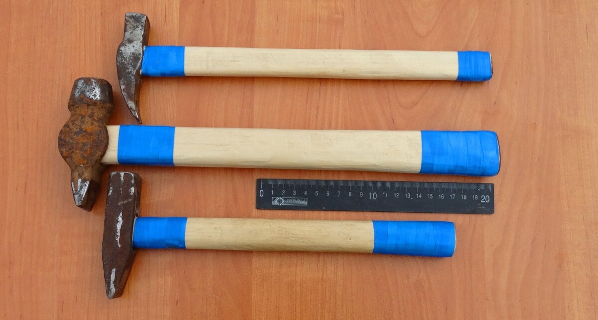

    Привёл в рабочее состояние три молотка. Два верхних из земли, нижний найден в заброшенном доме.

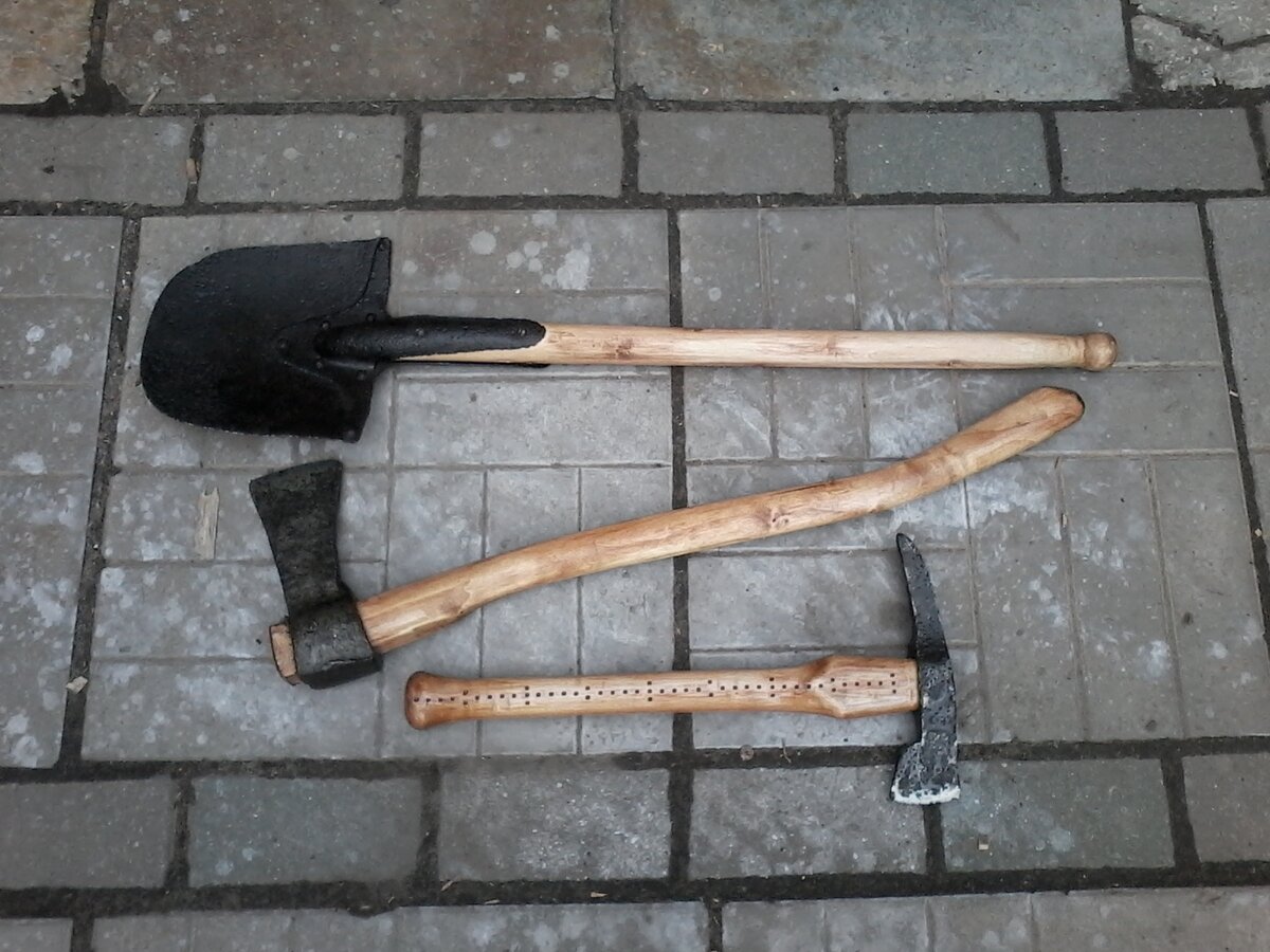

    Сначала один наш форумчанин попросил изготовить черенок к немецкой большой саперной лопате.Изготовил и уже не могу пока остановиться.Затем изготовил топорище к топорику,найденному при поиске грибов этой весной-он был потерян какими то "шашлычниками".Ну и следом пошло топорище к австро-венгерской кирко-мотыге на ПМВ.На данный момент рукоятка кирко-мотыги уже пропитана олифой и ждёт,что бы изготовить к ней металлические запчасти ,которые закрепляют её намертво. IMG-20180624-WA0010.jpg IMG-20180624-WA0009.jpg

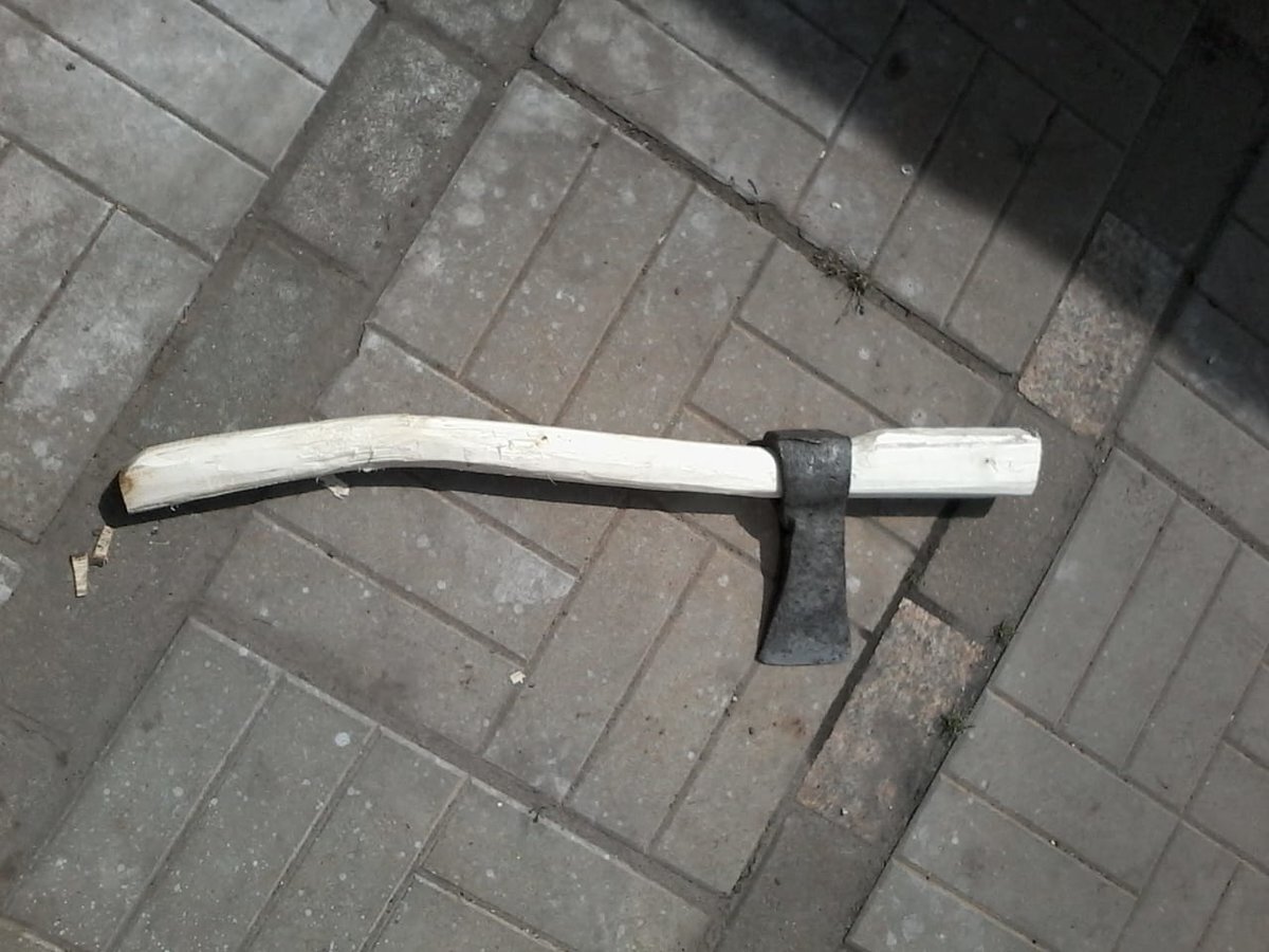

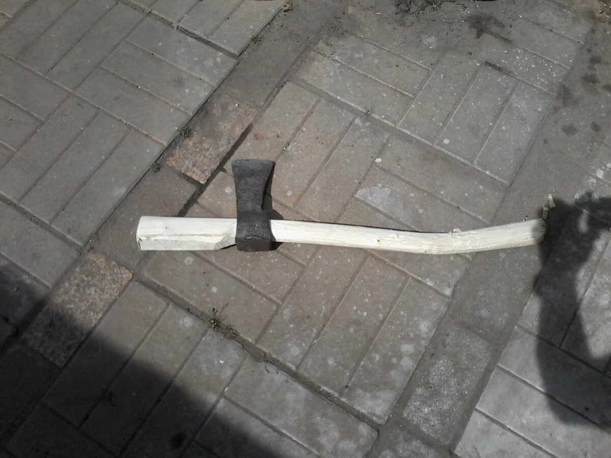

    А ещё сегодня изготовил топорище,так называемое двуручное,т.е. которое держат обеими руками при работе.Его изготовил длиной 75 см,хотя можно было и больше.Материал-черёмуха,способ насаживания топора-как все тяжёлые ударные инструменты типа кувалды или колуна-проходя через проушину топора всей рукоятью.Сам топор мне достался при обмене,он кованный,видны следы кузнечной ковки в ручную.При его правке был крайне удивлён довольно яркими искрами при работе на точиле.Сталь очень хорошая ,судя по косвенным признакам.Пока только насадил топорище и пропитал его олифой.
    Работы по топорищам будут продолжаться.... IMG-20180624-WA0002.jpg IMG-20180624-WA0008.jpg IMG-20180624-WA0000.jpg IMG-20180624-WA0004.jpg IMG-20180624-WA0005.jpg

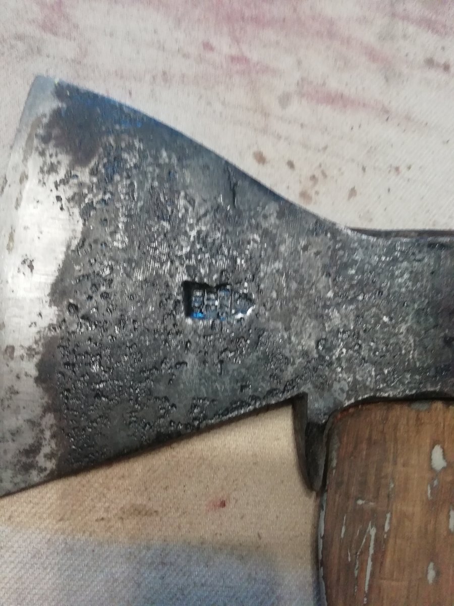

    А ещё дам фото топоров,до насадки на топорище... IMG_20180606_091821.jpg IMG_20180606_091840.jpg IMG_20180606_091900.jpg
    Есть ещё и топорик производства тульского оружейного завода 1980 года.Клеймо как на винтовках: " молоток".Буду ставить на топорище и его.

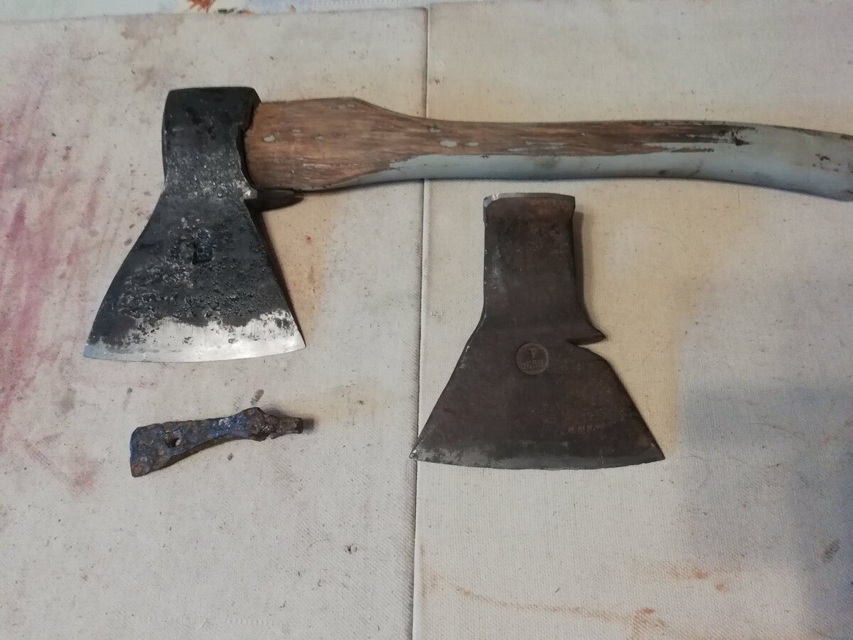

    Вот ещё топоры,что пойдут на установку топорищ.
    Тот что на топорище-ЗИК 1949 года производства,с военного хранения.Топорище там нужно поменять,оно плохо сохранилось.
    А вот другой топорик поставлю на топорище,используя книгу в качестве справочника.
    Такие книги очень помогают при работе,там есть все таблицы с размерами как самих инструментов,так и рукоятей к ним по советским ГОСТам.

    Андрей, лопата копать будет?))

    Антон,хоть сразу в окоп!Она ещё не один кубометр выкопать готова.На сегодняшний момент промазал её ещё и отработкой,дам высохнуть и в путь....

    Почему черёмуха?

    Прочитал к книге,которая вышла в печать ещё до революции.Именно черёмуха использовалась на рукоятки ударных инструментов.
