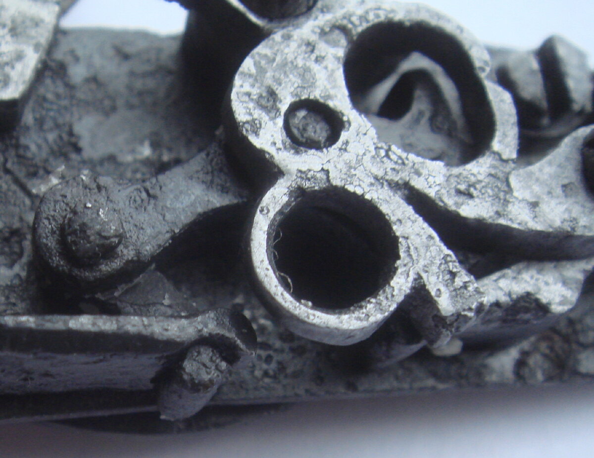

    Интересует фото внутренностей замка...
    tlemsen Завсегдатай SB
    15 сен 2010
    3.653
    6.368
    95
    Цитата(smol 76 @ 19 Февраля 2013, 17:07)
    Предмет шикарен !!! Хотя и гражданский, но супер !!! Нет слов !!! thumbup
    Спасибо.
    Щаз фото поставлю.

    Цитата(smol 76 @ 19 Февраля 2013, 17:20)
    Сергей спасибо ! Выходит близнецы с пистольным замком Colona...
    http://smolbattle.ru/index.php?showtopic=19621&st=0
    Ещё одна общая особенность этих двух замков, это крепление боевой пружины. Боевая пружина крепится без винта и имеет характерный изгиб с левой стороны для фиксации под выступом на замочной доске. Эта особенность, а так же специфическое сопряжение огневой пружины с огнивом через ролик и боевой пружины через шарнир, как и сходство формы пороховой полки, наблюдается у некоторых английских производителей здесь:
    http://www.littlegun.info/arme%20britanniq...0clark%20fr.htm
    http://www.littlegun.info/arme%20britanniq...dobson%20fr.htm
    http://www.littlegun.info/arme%20britanniq...20duke%20fr.htm
    http://www.littlegun.info/arme%20britanniq...0jones%20fr.htm
    http://www.littlegun.info/arme%20britanniq...20nock%20fr.htm
    http://www.littlegun.info/arme%20britanniq...20parr%20fr.htm
    Здесь наблюдается интересное решение, в котором боевая и огневая пружины объединены в одну пружину:
    http://www.littlegun.info/arme%20britanniq...illiam%20fr.htm

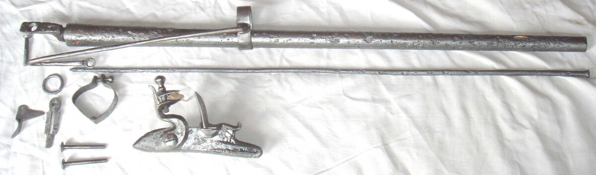

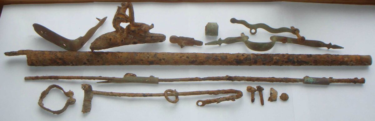

    Возвращаясь к самому первому карабину в этой теме
    -HUNTER- и Жульковъ нравится это.

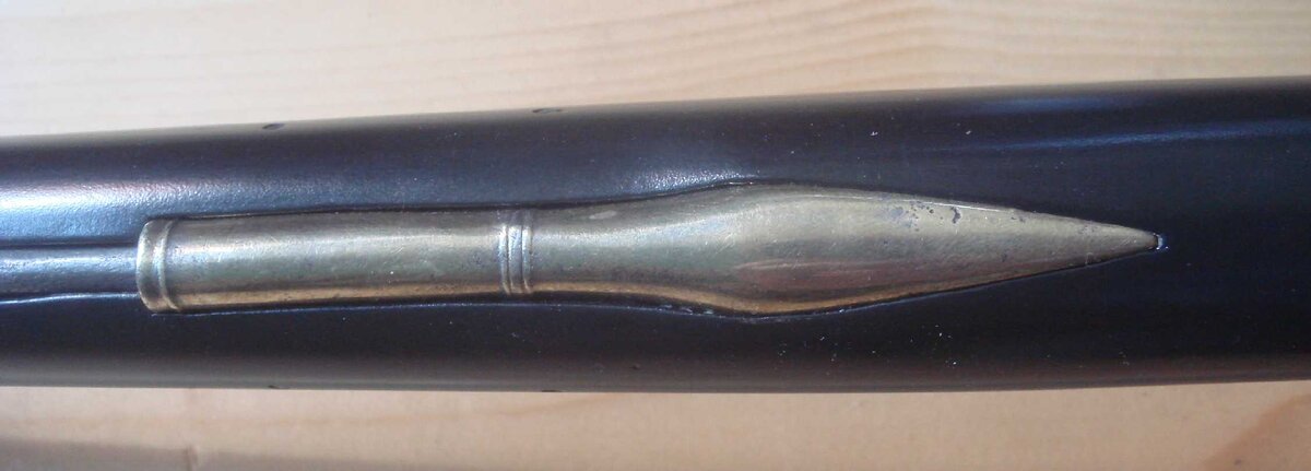

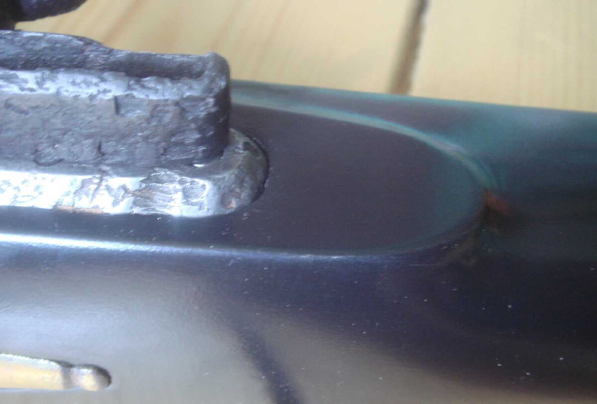

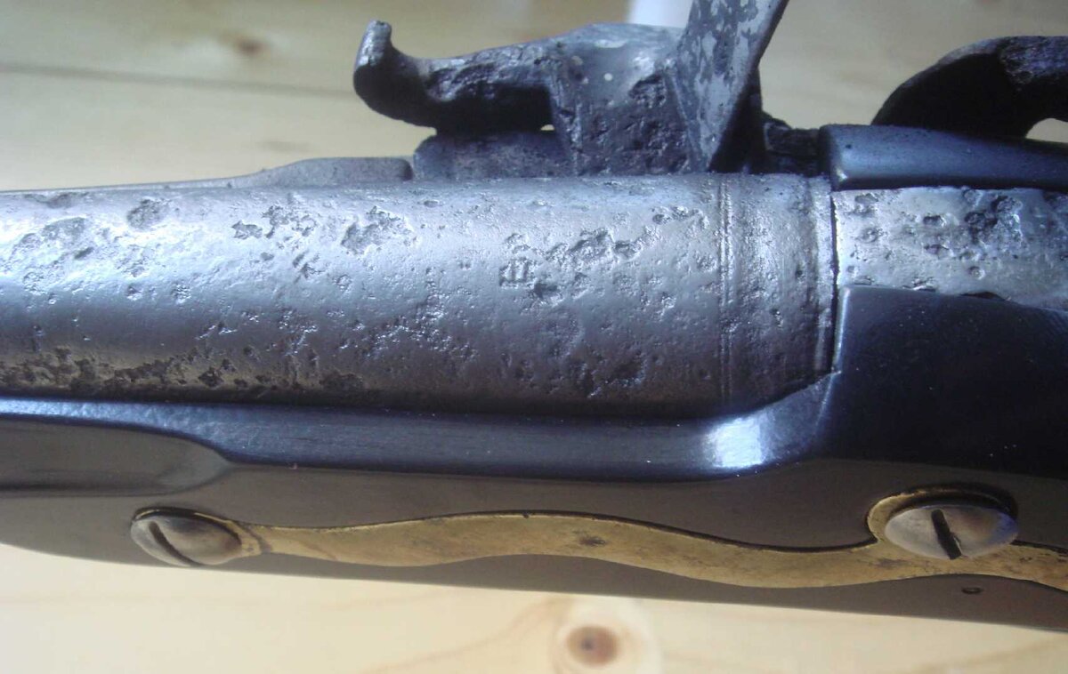

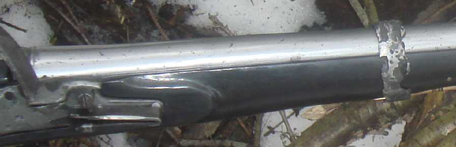

    Заказчик потребовал заварить трубу, чтобы смотрелось лучше.
    Фотосессия
    Жульковъ, Duha, Мишко и 2 другим нравится это.
    15 сен 2010
    3.653
    6.368
    95
    Ещё фото
    Жульковъ, Duha, Мишко и 3 другим нравится это.

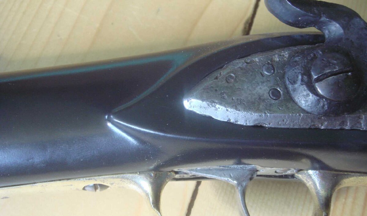

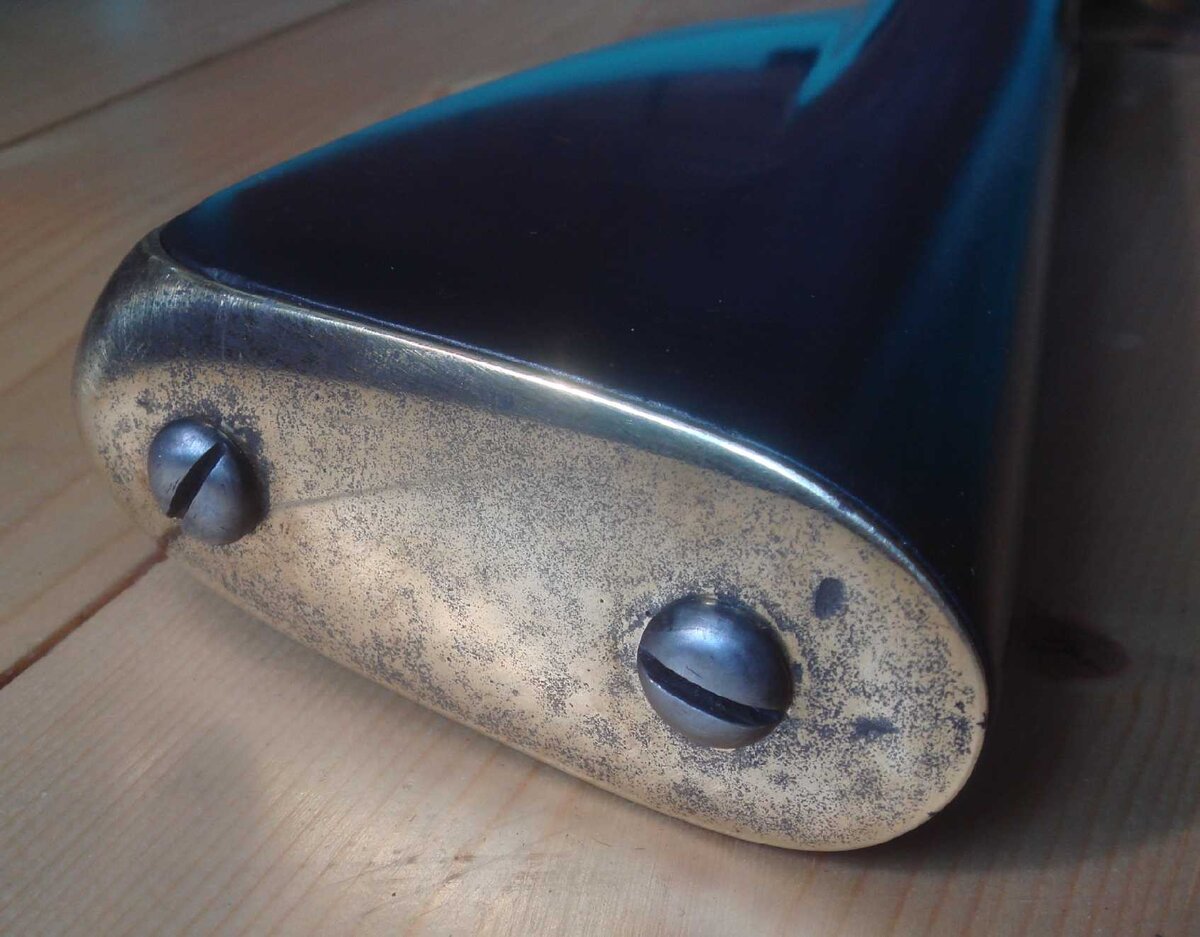

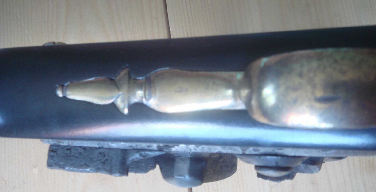

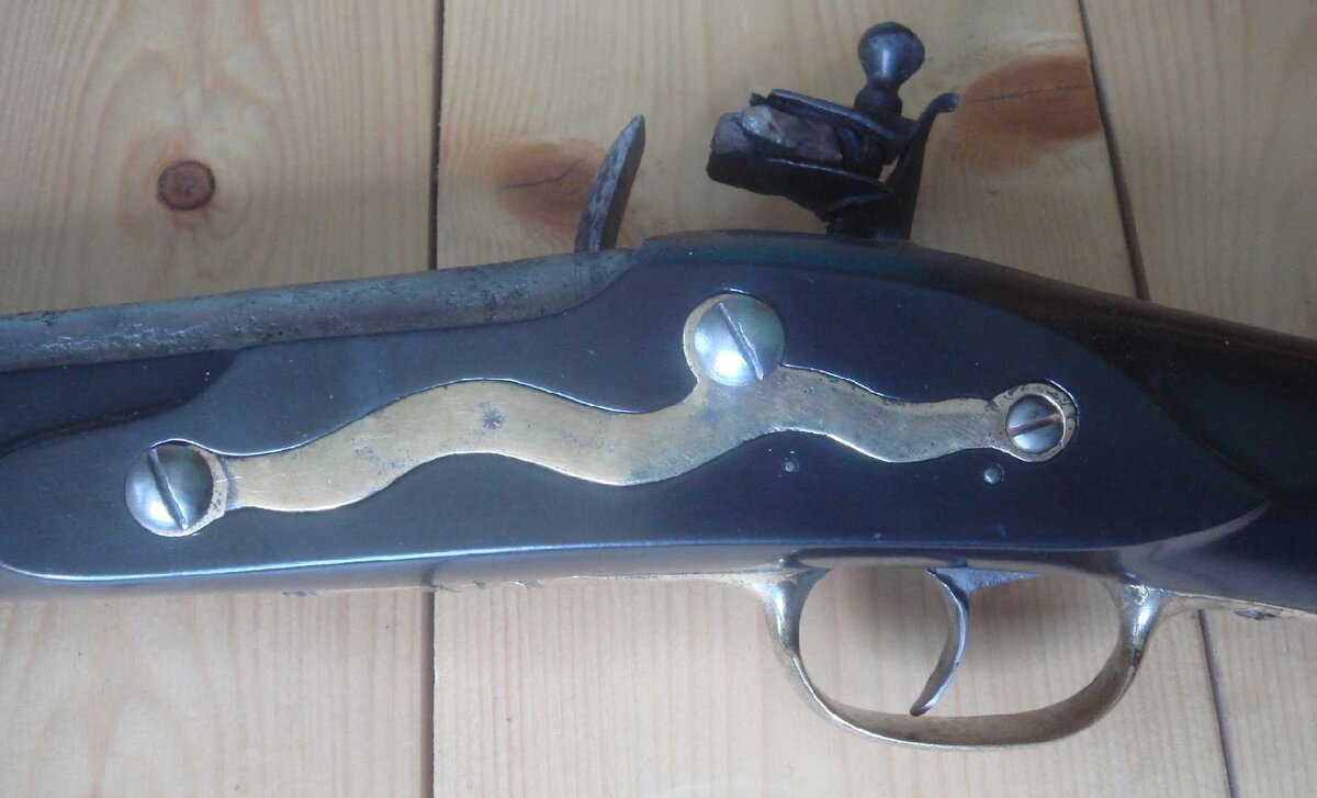

    Дорогие друзья.
    Речь пойдёт о втором карабине из этой темы. О нём говорилось здесь:
    http://smolbattle.ru/index.php?threads/Интересный-Карабин.10844/page-3#post-270461
    Тогда я делал металл:
    Теперь я хочу представить работу по дереву моего товарища и партнёра Алексея(флибустьер75)
    Откровенные фото с близкого расстояния можно выкладывать смело:
    -HUNTER-, Жульковъ, Duha и 5 другим нравится это.

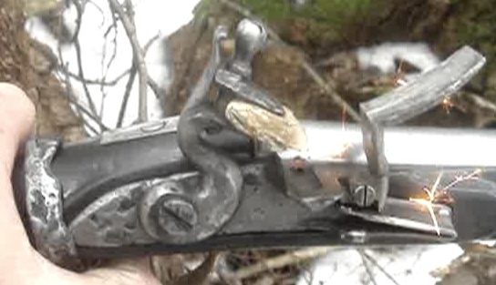

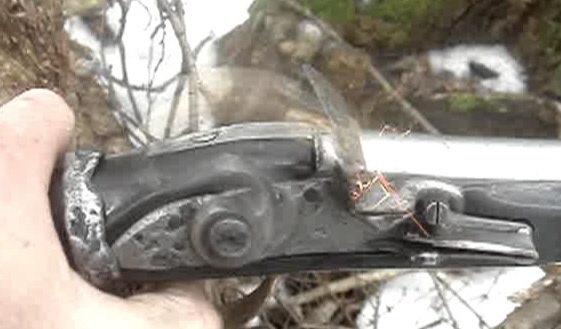

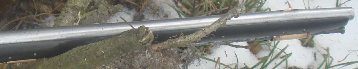

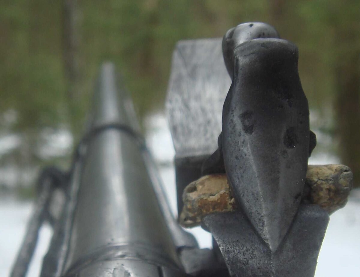

    Полевые испытания
    vitaut-09, -HUNTER-, Жульковъ и 15 другим нравится это.

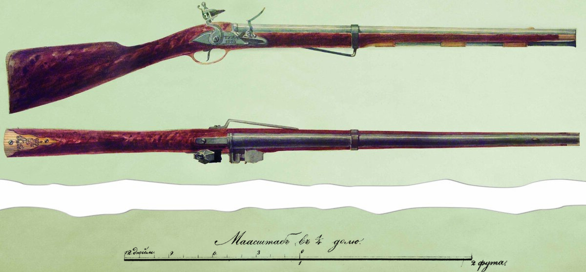

    Сообщения объединены, 12 фев 2016
    А по какой причине товарищ и партнёр не установил на КАРАБИН скобу для крепления крюка погонного ремня (панталера)? Что за тип в результате получился? Или его тоже пожелание очередного владельца?
    smol 76 .
    29 дек 2008
    4.236
    2.991
    84
    .Смоленск
    У представленного вами рисунка более чем существенно нарушены все пропорции и геометрия. К нему нельзя относиться серьёзно. Карабин так не выглядел . когда родился. Никогда. Посмотрите оригиналы таких карабинов.

    Забавный совет. Вы хоть поняли, что за рисунок я выложил? Похоже - нет. И ещё, если Вы найдёте для посмотреть ОРИГИНАЛЬНЫЙ карабин обр. 1776 года, то Вам будут признательны сотрудники Артмузея, Тульского, Суворовского мемориального в СПб, ГИМ и ещё нескольких по мелочи. Которые за несколько лет поисков его так и не обнаружили. Пока. Это не говоря уже обо мне. Готов даже проставиться. (хоть сам и не пью практически)
    P.S. Я понимаю, что каждый имеет право высказаться, но совет (бесплатный) - иногда если сказать нечего, то может и не стОит. ОК?
