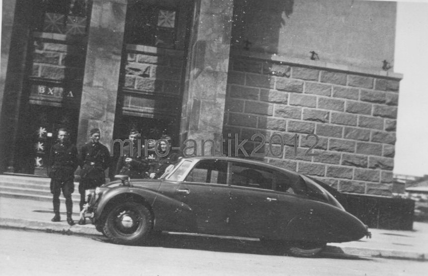

    Смоленск, ЗИС-5 и Citroen T23UR
    Tatra T87. Смоленск.

    ...комментировать надо?
    Кудасов aime votre message.
    Argent Поручикъ
    Inscrit depuis le :
    26 Décembre 2012
    Messages :
    98
    "J'aime" reçus :
    107
    А Что за летун полковник такой? Часом не из десанта? Прямо ВДНХ какое-то.

    Трофей.
