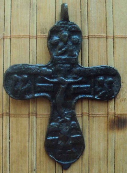

    ...пока залью фото, опишу все позже...убегаю с работы...но по фото все и так понятно...накосячил по молодости, пришлось хоть как то возрождать, эх молодость :dumi: )))
    собстенно попала мне в руки вот эта плашка с Георгием Фото №1...было это на самой заре моего поискового и опыта и коллекционирования. Дорого досталась, сейчас, конечно, можно купить и подешевле, но не в этом суть. Лежала она у меня определенное время. Как и многие начинающие начал искать волшебные способы, как "сделать ее новой". Услышал и начитался про Трилон Б...приобрел и.....вот что получил от этого чудодейственного средства Фото№2...Опыта в мех.расчисте практически еще не было, потоэто му то и был выбран Трилон, надеясь на чудо. Чудо не случилось...и пролежала она у меня еще не мало времени, потому что стало ясно, что вещь нещадно убита и что-либо делать с ней дальше - руки опустились. Вскоре, все больше и больше увлекшись собиранием металлопластики (к монетам быстро охладел, уже во второй сезон) стал обращать внимание что данного периода Георгий присутствует и в бурозеленой так называемой малахитовой патине. Это был звонок к действию, возможность все-таки сделатьхоть что-то с убитой собственными руками вещью. Фото №3 в процессе и остальные фото - итог.
    ЗЫ: это не в коем случае не руководство к действию. С этой плашкой надо было чуток подождать, поднабраться опыта в мех чистке и вырезать из этих наростов "оригинальный" рельеф....вот тогда б моя душенька была бы спокойнее....хотя и так вроде не плохо получилось...правда мелкий рельеф залило новодельной "патиной", а руки подрезать ее все ни как не доходят...но теперь не спешу
    Единственный плюс из всего это безобразия - удалось добраться до самой глучины очагов бронзовой болезни и, надеюсь, основательно их ликвидировать. Хотя в доделочную массу все равно добавил БТА, так спокойнее. :)

    вэвэшник, а чем нарашивали недостающие фрагменты?

    Да, переход от фото 2 к фото 3....если не составляет тайны.

    Предположу, что полимером?

    Совершенно верно. Изначально хотел заполнить все рытвини любым припоем (а-ля металл) и дальше уже гравировать, но сразу столкнулся с проблемой - один участок заполнил, начинаешь прогревать соседний и предыдущий тут же плавиться...видно по фото 2 на змИе мои тщетные попытки. В общем - не вариант, к тому же пришлось бы выравнивать две стороны, ну а эт уже из области фантастики. Выход конечно был, комбинировать припои легкоплавкие и ну те, что требуют бОльшую темпратуру плавления....но, но, но....оочень уж трудоемко показалось и решил воспользоваться полимером....
    Ребят, тема создавалась, повторю, НЕ как инструкция к действию, а как случай из жизни по убиению довольно достойного предмета металлопластики....старайтесь не делать того, в чем полностью не уверены....потренеруйтесь всегда на чем-либо неинтересном.

    от кой чего в архиве наковырял...мало фотаю...жалко...истории не остается...
    ...все хотел на холодную разогнуть, жаль было кусочек эмальки терять, греть не хотелось...но заработал трещинку при разгибе и пришлось брать в руки горелку...
