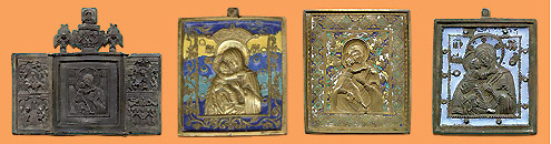

    Сюжетное многообразие старообрядческого медного литья I: История литья икон. Образ Иисуса Христа

    Складень Деисус с избранными святыми. XVIII век

    Панагия. (XVIII- ?) XIX век
    «Троеручица» — весьма интересный иконографический тип, появившийся в Византии в конце VIII столетия. Образ «Троеручицы» возникает как «икона иконы», то есть изображение иконы Богородицы, к которой исцелившийся человек привесил серебряное или золотое изображение болевшей руки. Церковное предание связывает появление образа «Троеручицы» с именем Иоанна Дамаскина, ученого монаха, богослова и гимнографа, занимавшего в VIII веке важное положение при дворе дамасского властителя. По указанию императора-иконоборца Константина Копронима Иоанну, написавшему несколько сочинений в защиту иконопочитания, была отсечена правая рука, которая впоследствии благополучно соединилась с телом. Иоанн Дамаскин и был тем человеком, который привесил изображение руки к образу, перед которым молился об исцелении.
    Старообрядчество сохранило иное, по сути апокрифическое повествование о происхождении этого образа. Третья рука появляется у Божией Матери, когда Она, несущая Младенца, видит ребенка, тонущего в реке, и спасает его, не выпуская из рук собственного Сына. В медном литье «Троеручица» встречается редко. Это небольшая медная пластина с необычной декоративной рамкой.
    Икона «Троеручица».
    XVIII век
    Владимирская икона — первая национальная святыня Руси, привезенная из Византии в середине XII столетия, сравнительно редко воспроизводится в медном литье.
    Владимирская икона известна как в самостоятельных отливках, так и как средник в трехстворчатых складнях. Известны отливки Владимирской иконы, в которых глава Богоматери увенчана короной.
    Владимирская икона Божией Матери.
    XIX век
    Близким к Владимирской оказывается иконографический тип Феодоровской иконы Богородицы, которая считалась покровительницей Царствующего Дома Романовых.
    Отличие состоит в свободном расположении ног Младенца.
    Феодоровская икона Божией Матери.
    XIX век
    «Неопалимая Купина» является наиболее сложной и многофигурной иконой. В круге, образованном Ангелами с распростертыми крыльями, находится поясное изображение Божией Матери с Младенцем Христом, похожее на Одигитрию. Этот круг является центральной частью восьмиконечной звезды, в лучах которой находятся символы евангелистов и изображения различных ангельских чинов. Ангелы помещены и в пространстве между лучами звезды. В углах иконы — четыре композиции, посвященные ветхозаветным пророчествам о Богородице: Моисей перед Неопалимой купиной, Иессей под древом рода Давида, Лествица Иакова и пророчество Иезекииля. «Неопалимая Купина» часто украшена многоцветными эмалями, делающими икону очень привлекательной. Особенно красивы большие иконы, на которых, выше образа Неопалимой Купины, в пяти круглых медальонах изображены поясные изображения апостола Петра, Богородицы, Иисуса Христа, Иоанна Предтечи, апостола Павла.
    Икона «Неопалимая Купина».
    XIX век
    Столь же многофигурной и не менее интересной, чем «Неопалимая Купина», является икона Покрова Пресвятой Богородицы. Она изображает явление Богородицы в Влахернском храме Константинополя во время осады города сарацинами. На иконе присутствуют два плана — земной и небесный. В нижней части иконы — изображение храма, молящихся, Блаженного Андрея, указывающего своему ученику Епифанию на небо. Здесь же диакон Роман Сладкопевец, получивший от Богородицы дар составления церковных песнопений. Это побочный сюжет, не имеющий непосредственного отношения к празднику Покрова. В верхнем плане — изображение Богородицы, стоящей в окружении лика святых перед Иисусом Христом. В руках Она держит омофор (покрывало), который является символом Ее заступничества. В медном литье воспроизводится один поздний извод этого иконографического типа. Он отличается тем, что Божия Матерь изображается не в центре, как в древних изводах, а в левой части, вполоборота.
    Иногда литые иконы Покрова имеют навершие в виде изображения Христа — Царь Царем, Троицы Ветхозаветной или Троицы Новозаветной.
    Икона Покрова Пресвятой Богородицы.
    XVIII-XIX века
    Страстная икона Божией Матери является поясным изображением типа Одигитрии, в котором Богородицу и Младенца окружают Ангелы, несущие в руках орудия страстей. Голова Младенца обращена в сторону от Богородицы к одному из Ангелов. Глава Богородицы увенчана зубчатой короной, выходящей за верхний край иконы. Страстная часто увенчивается пятью херувимами; нередко она является средником трехстворчатого складня.
    Страстная икона Божией Матери.
    XVIII век
    Боголюбская икона Богородицы, известная с конца XII столетия, представляет собой изображение Божией Матери без Младенца, в полный рост со свитком в руках.
    Боголюбская икона Божией Матери.
    XIX век
    В медном литье распространен один из редких изводов позднейшего времени, в котором, помимо Богородицы, изображены предстоящий перед ней митрополит Петр и несколько коленопреклоненных фигур. Поясное изображение Божией Матери со свитком, близкое Боголюбской, образует левую створку самых распространенных трехстворчатых складней Деисус.
    Икона «Не рыдай мене,Мати».
    XIX век
    Очень красивым и необычным является богородичный образ «Не рыдай мене Мати», который изображает Спасителя, снятого с креста. Он имеет очень лаконичную и в то же время выразительную иконографию. На фоне верхней части креста размещаются поясные изображения мертвого Иисуса со сложенными на груди руками и склонившейся к Нему Матери. Этот образ известен в архаичных отливках XVII века и в реалистичных иконах XVIII и XIX столетий.
    Не на всех старообрядческих отливках образ Божией Матери имеет четкие признаки, которые позволили бы точно определить иконографический тип. Резчики, изготавливавшие матрицы, вынужденные работать в довольно ограниченном пространстве, часто давали очень сокращенные изводы известных сюжетов. Примером такого «сокращения» является образ Богородицы в среднике богородичного квадрифиолия, который с очень большой натяжкой можно отнести к Смоленскому изводу Одигитрии.
    Далеко не все известные на Руси издревле богородичные иконы встречаются в изделиях старообрядческих медниц. Некоторые — из-за того, что мало были известны на Руси (например, «Млекопитательница», Иерусалимская, Влахернская и т.д.), а некоторые — в силу того, что были очень похожи между собой (например, Смоленская, Иверская, «Скоропослушница») и отличались лишь трудно воспроизводимыми в литье деталями.
    Богородичный квадрифиолий.
    XVIII век
    http://www.olevs.ru/novgorodskoe_litje/static/starinnyj_obraz_mednyj_1/

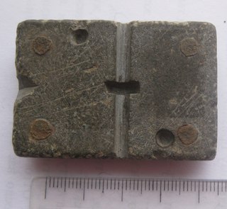

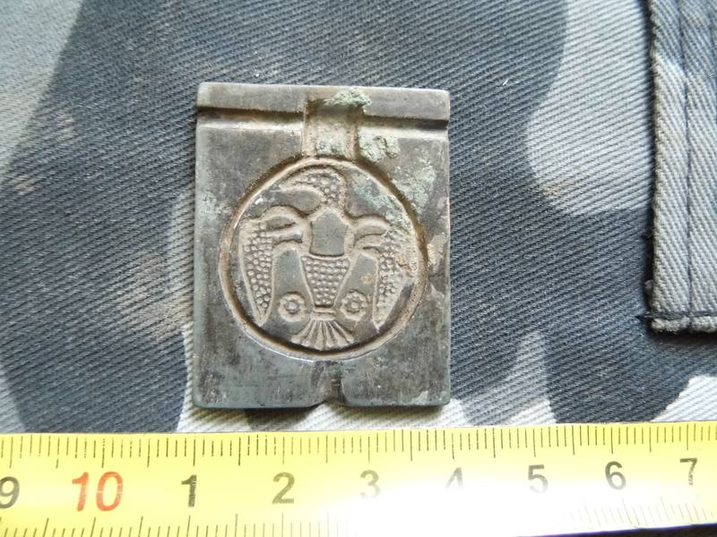

    Вот такая литейная форма появлялась на соседнем ресурсе.
    Думаю Василий Kite, не обидится на меня, если я опубликую его коментарий к данной находке (Нижегородская губерния) [​IMG]
    Литейная форма
    Вторая половина X – первая половина XI в.
    Подобная форма опубликована
    Ениосова Н.В., Зозуля С.С. Подвеска с изображением хищной птицы из Гнёздова // Образы времени: Из истории древнего искусства. К 80-летию С.В. Студзицкой / Тр. ГИМ. Вып. 189. М., 2012. С. 138–148.
    Готовое изделие из данной формы
    Спасибо Василий за экспертный и полнейший ответ [​IMG]
    Дудук, brusik, Ivanich и ещё 1-му нравится это.

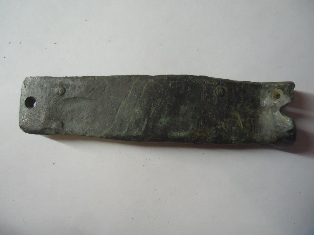

    Добавлю в тему фото формы для отливки бронзовых топоров.
    Фото взято с аукциона стороннего ресурса.
    [​IMG][​IMG][​IMG]
    [​IMG][​IMG]

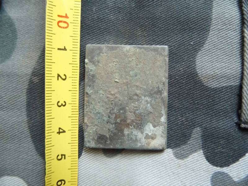

    С стороннего ресурса формы литейные.

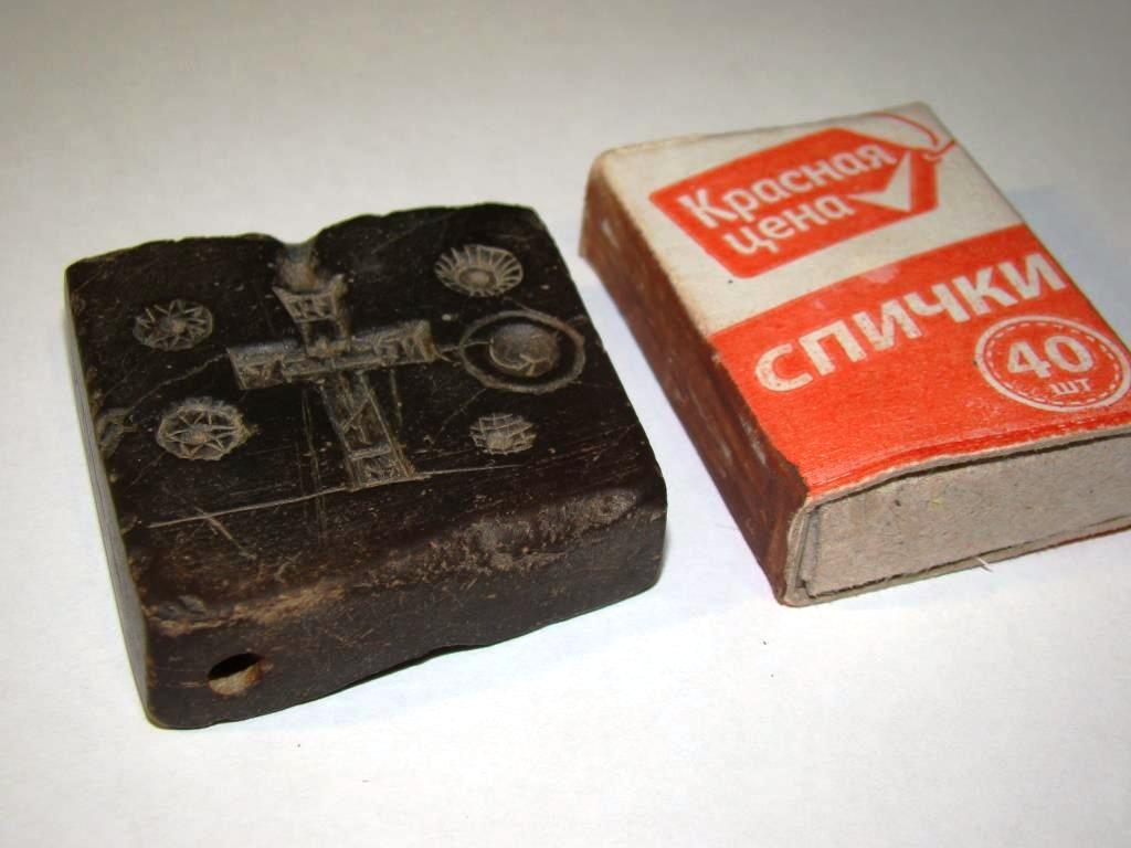

    Технология изготовления пуговиц.
    Рассмотрим технологию изготовления пуговиц методом литья. Цельнолитые пуговицы, как правило, отливались в двух частях разъёмных каменных формах. Такие формы были найдены при раскопках древнерусских поселений. Пуговицы в то время 11-13 век были в виде гирек. Пуговицы так же в то время изготавливались в неразъёмных формах по резным восковым моделям. Некоторые спаивались из двух цельнолитых половинок. В дальнейшем появились пуговицы формы какими мы знаем их сейчас, то есть плоские с ушком, на лицевой части наносилось различное изображение, зачастую зверей ( лютый зверь ) , растительный орнамент ( цветок папоротника, многолепестковый цветок) . Материал применялся различный. Но в чистом виде практически не использовался. Свинец- наиболее простой металл, но очень мягкий по характеристикам, поэтому пуговицы из чистого олова применялись крайне редко. В древности олово, свинец и сурьму часто не отличали друг от друга, считая их разными видами одного и того же металла.
    Олово- было известно человеку уже в IV тысячелетии до н. э. Этот металл был малодоступен и дорог, является одним из компонентов оловяннистой бронзы. В виду своей малодоступности и дороговизны, в чистом виде не использовалось.
    Оловянистый сплав.
    Основной материал при изготовлении пуговиц в средние века. Оловянная бронза — сплав меди с оловом, медь в большем процентном отношении, один из первых освоенных человеком сплавов металлов. Пуговицы выглядят зелеными ( повышенное содержание меди ) и серыми ( пониженное содержание меди) , но если наждачной бумагой нарушить верхний слой. то увидим все равно цветной металл ( медь ) .
    Пуговицы так же отливали в литники. как правило литники изготавливались из мягкого камня, в котором вырезалась форма пуговицы, рисунок. В другой части делалось углубление под ушко. Нередко эта часть состояла из двух половинок, от соединения этих половинок на многих пуговицах остался след на обратке в виде бугорка через всю обратку проходящий через центр ушка. Данный бугорок после отливки нередко стачивали и на пуговицах его можно не встретить. Изготовление пуговиц в те времена средних веков не велось фабричным способом в виду отсутствия таковых. Но при изучении видов пуговиц можно все же выделить несколько вариантов, которые находятся на разных территориях России. Видимо мастера перенимали рисунки и изготавливали такой же тип у себя в регионе. На приведенных фотографиях можно увидеть и понять какими были литники.
