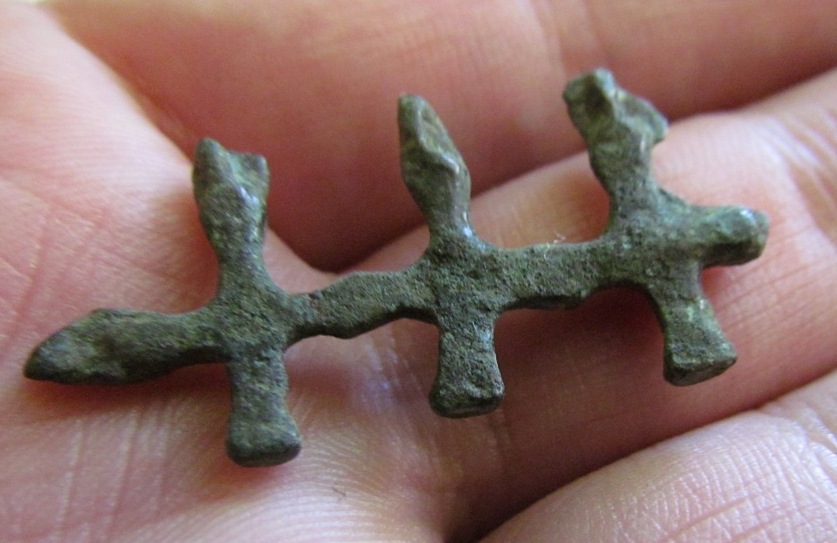

    messages:

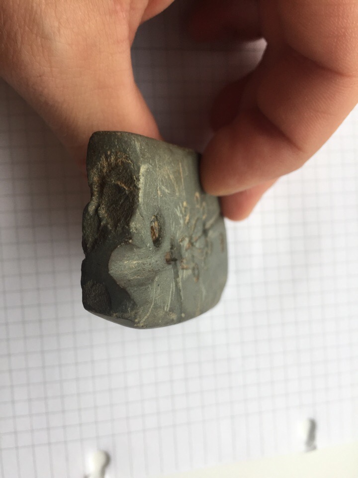

    Каменная форма для отливки колта (височного кольца), Древняя Русь

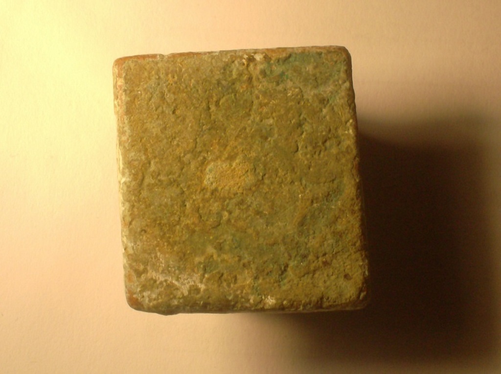

    Форма для отливки пуговок-гирек

    С аукциона РД
    В описании лота: форма для отливки ременных накладок 11-13в.в. типа "лисья мордочка".
    Материал: бронзовый сплав.

    Вот такую отлитую заготовку увидел на одном аукционе.
    Из описания лота: Заготовка, уши не просверлены.
