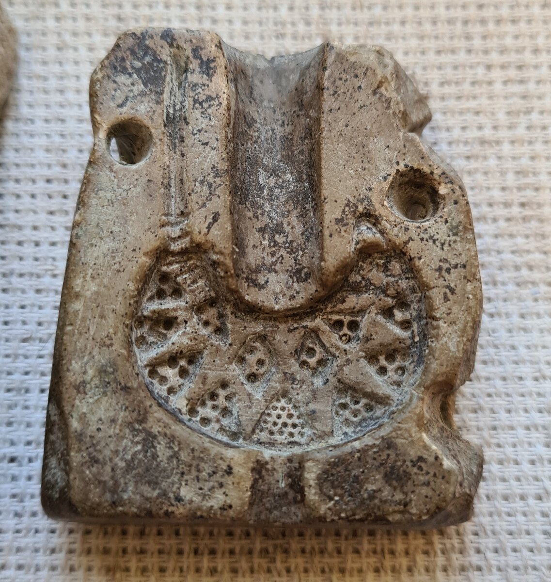

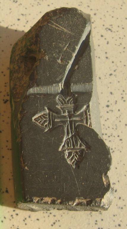

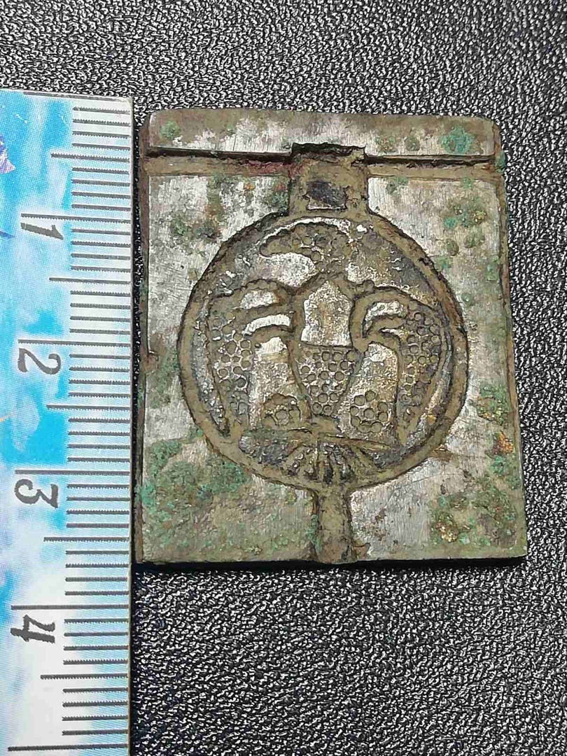

    С аукциона РД
    Zinger, Andrey.ya.83, j.silver и 3 другим нравится это.

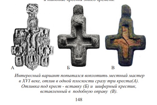

    С аукциона Ревьдетектор https://www.reviewdetector.ru/index.php?showtopic=2541602
    Спайка из трёх крестов 15-16 вв.
    Представлена в книге А.Н.Спасёных "Литые кресты 14-16 веков как свидетели истории образования Московской Руси".
    Размеры: 4,5 х 4,5 см вес 27,5 гр.
    Kite Команда форума
    2 дек 2011
    789
    1.526
    36
    Где там пайка?
    В глину предметы оттиснули, формы воском заполнили и им же сверху перекрытие приляпали - вот и вся модель.
    34.649
    129.168
    2.152
    Добра Василий Евгеньевич :c0102:
    Думаю автор и инициатор аукциона имел ввиду перен. тесная связь, сплоченность, спаянность.
    Kite Команда форума
    2 дек 2011
    789
    1.526
    36
    А я так не думаю. На большинстве поисковых сайтах бытует мнение, что предметы выпиливались, а затем припаивались. Любопытно, что подобный косяк встречается и в работах вполне почтенных археологов. Меня таки всегда подбивало сделать им предложение о подаче на нобелевскую премию в области технологий, так как за исключением их никто не знает, как припаять два изделия из медных сплавов тем же сплавом ;)

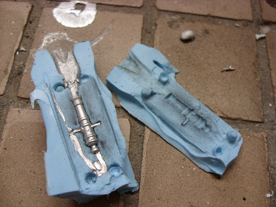

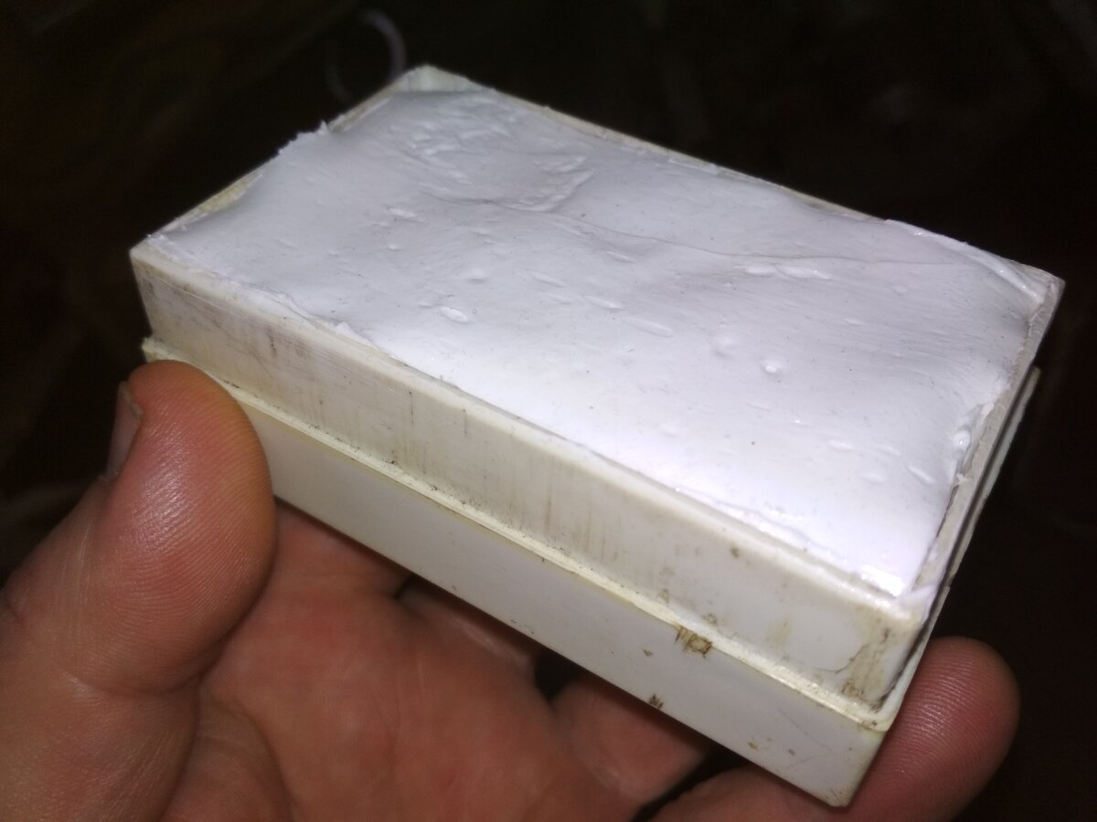

    Коллеги решил опять попробовать лить , делается по этапно залил крестик в силиконе ,теперь жду как высохнет.
    j.silver, Andrey70 и PaulZibert нравится это.
    2bellum Завсегдатай SB
    24 сен 2015
    4.734
    15.911
    594
    Металл какой собираешься лить? Я тоже пробовал в силикон лить - олово, сплавы Розе, Вуда. Расплавить до нужной консистенции бронзу или мельхиор у меня не получилось (плавил газовой и бензиновой горелкой). Литье легкоплавким более-менее получалось только под давлением (когда начинает застывать, додавливал деревяшкой и ещё форму смазывал графитом).
    j.silver, Andrey70 и Сергей Сюрприз нравится это.

    Сергей плавить буду серебро!!! А ты пушечку доделал хотелось бы посмотреть итог!!!

    Чем собираешься плавить? И, читал, что серебро капризное, набирает воздух при плавке, как собираешься бороться с этим?

    Да хрен его знает!!! Брал жены сережки цепочки ,разогревал форму клал серебро ,буру и плавил , оно стекала в дирочку как по видео ,но я недостаточно разогрел форму , и верх крестика не получился,на том и закончил больше крестиков парафиновых не было да и заленился!!! Сейчас опять попробую !!! А пушечки класс!!!
