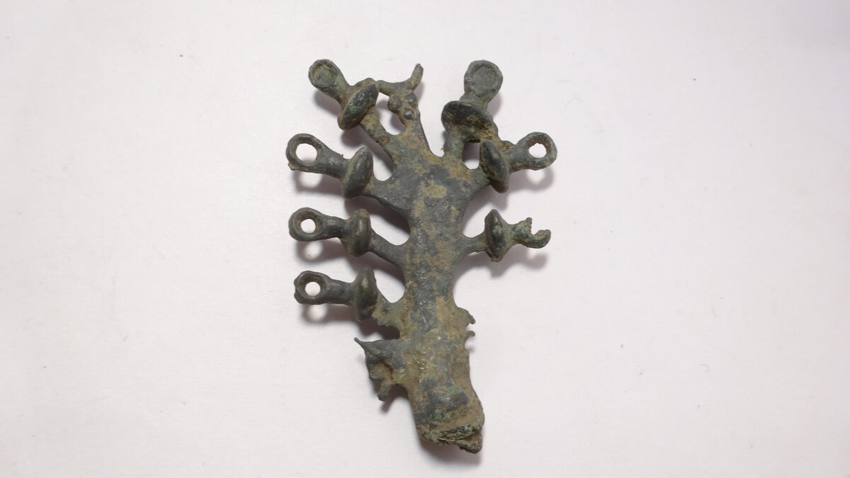

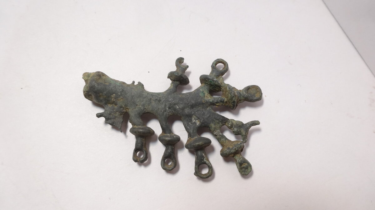

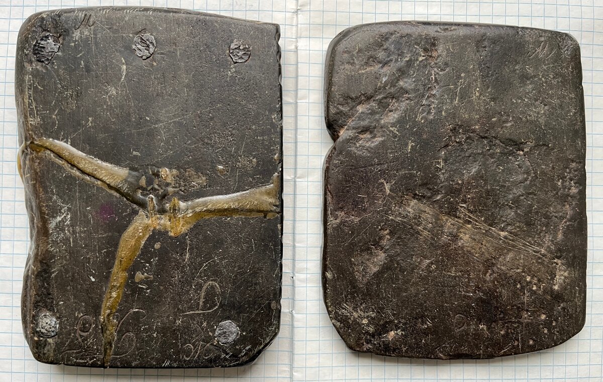

    Слиток с гирьками (аукцион ревьюдетектор)

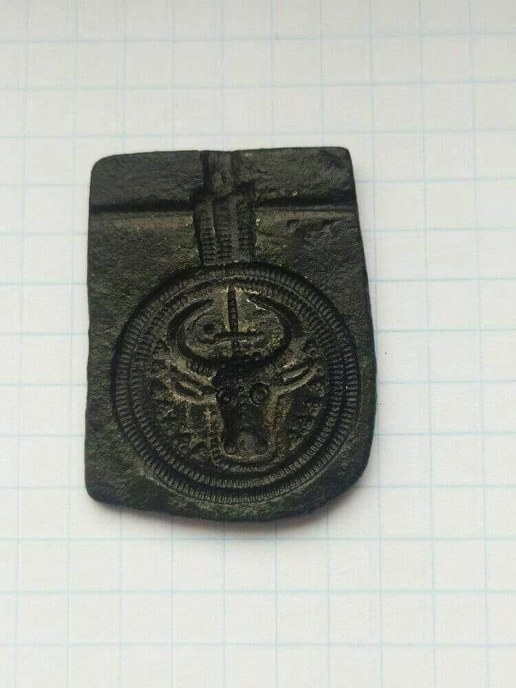

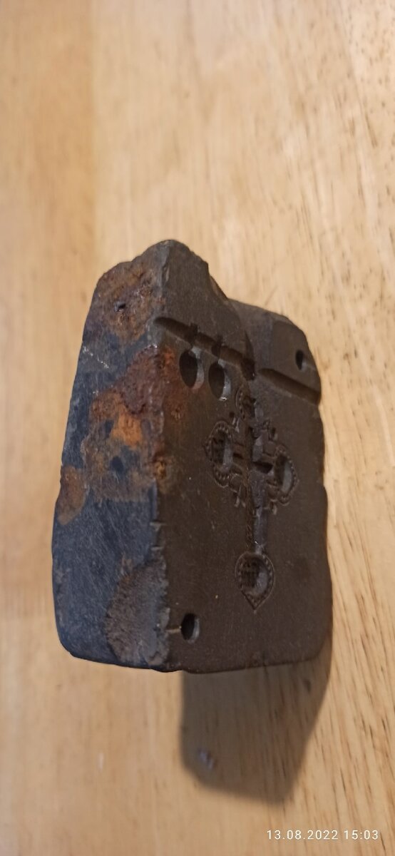

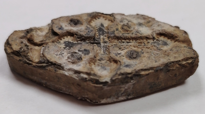

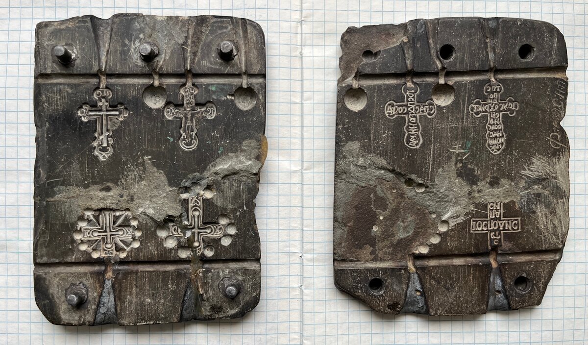

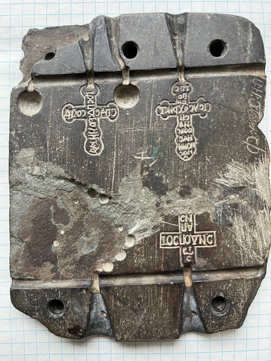

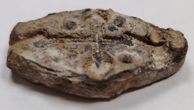

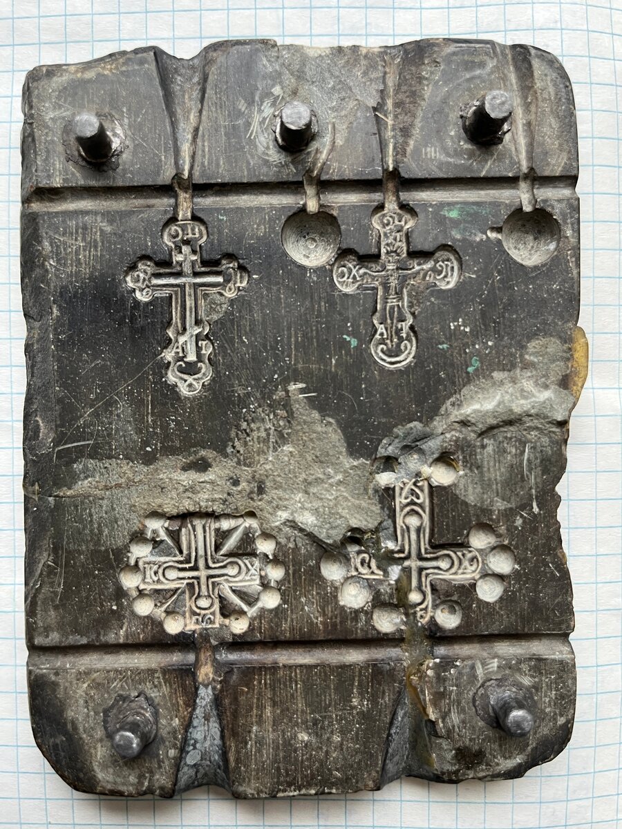

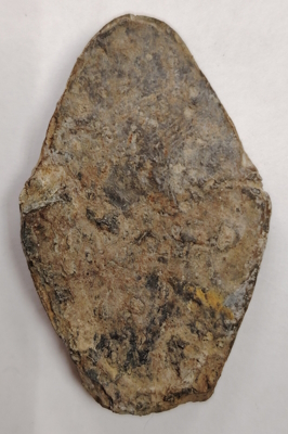

    С аукциона Ревью
    Часть литейной формы креста.
    Размер 45 х 29 мм
