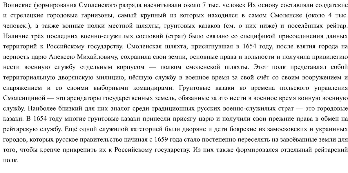

    Добрый день. Подскажите, пожалуйста. Правильно ли я понимаю, что грунтовые рейтары 1650х — это и есть казаки? Мои прадеды из Смоленских грунтовых рейтар. Смоленские дворяне Мазурины (смотрела дело Ф.1343). И за особые военные заслуги получили земли в 7163 году и 7179 ом (из справки Смоленского наместнического правления). Позже служили в Смоленском полку в грунтовых рейтарах у стольника Федора Петровича Салтыкова (по сказке), боярин и воевода Петр Михайлович (подпись подполковника Веселовского) — это как раз первая половина 1700х. А позже часть древа в Смоленском так же полку упоминается унтер-офицерами, прапорщиками, в Смоленском батальоне прапорщиком, Преображенский полк, Тобольский полк унтер офицеры и Смоленская шляхта отдельно записана. Читала письмо прадеда 1700х годов. Все военными были. До конца в целом, и по линии их жен так же. То есть изначально они прибыли со шляхтой? И это тоже шляхта? А затем просто переходили на разный тип военной службы? Или это вообще все шляхта? Хочу понять откуда они. Из Польши или нет. Куда дальше есть вариант и есть ли он искать. Так в целом — браки все с женщинами из шляхты. (Дерево до 1600х составила). Эти статьи в интернете тоже нашла. И позже вашу. Спасибо за информацию. Хочется в голове окончательно состыковать и понять. IMG_5688.jpeg IMG_5690.jpeg

    Может кому интересно будет: скатали в велопоход мимо урочищ, некогда бывших земель, выданных казакам: https://dzen.ru/a/ag8ojWr6YH_1oLxJ
    Понятное дело, вся историческая часть о казаках с форума Smolbattl
