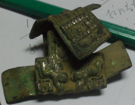

    Дмитрий, да всё я правильно понял! Я прекрасно понимаю что теоретически Вы правы.
    Но у меня был практический положительный опыт даже на газовой плите. И даже такой нагрев (не до 600 град.), я уверен, всё равно даёт положительный эффект. Ну не поверю я, что прягу, в начале моей темы (Ал. ж. д.) можно было разогнуть без нагрева.
    Преславутая "итеркристаллическая коррозия" (далее - ИК), точнее её степень развития в реставрируемом артефакте, конечно же играет определяющую роль в конечном исходе выпрямлении.
    Неудачный опыт STEN-а подтверждает это. Видимо для его пряги степень развития ИК была столь велика, что температуры газового пламени было недостаточно. А в моих случаях - вполне, но недостаточно для того что бы гнуть их без нагрева. :)
    Я бы мог, конечно, нагреть на газу поломанную уже прягу и попробовать согнуть её и разогнуть обратно, засняв весь процесс.
    Я бы с огромным удовольствием отжигал бы пряги в духовом шкафу на 600 градусах и потом бы "отжигал" полученным результатом на форуме.
    Только нет у меня дома духового шкафа... :(
    И напоследок хочу процетировать своё же (дико извиняюсь!) сообщение от аж 5 января, т.е. задолго до нашей бурной дискуссии:
    "Хочу особенно подчеркнуть: данный мой эксперимент справедлив для вот таких вещей, как моя пряга или ложка. В отношении других вещей вы будете действовать на свой страх и риск. Среди множества описаний подобных опытов я встречал и отрицательные результаты. Например в отношении дрёма. 13-15 век НЕ РЕКОМЕНДУЕТСЯ! Также тонкие пластины - осторожно, НЕ ПЕРЕГРЕВАТЬ!
    Как бы не было детально описан мой опыт, все равно есть опасность, что всё пойдёт не так: предметы находятся в разных агрессивных средах,возраст находки, содержание металлов(сплавы) могут разнится и т. д. и т. п.
    Дерзайте! Если кто проведёт удачный (или неудачный) опыт - прошу отписаться. Желательно с фото: до и после. Это важно для других !!!
    А в остальном Егор прав: Одно дело делаем! beer
    С ув. Сергей.
    возможно, при прогреве происходит частитчное снятие нпряжения с металла, я тут не подскажу, тут спец нужен по данной тематике. Было бы на самом деле интересно узнать.
    К чему я тут всю эту полемику развел, пробовал нагревать на газ.плите пару раз и оба случая были плачевными как у STEN'a пряги треснули обе. Фото одной есть, вся красная и треснувшая, треснула сразу после того как я отпустил металл и начал разгибать. После этого и заинтересовала меня теория - как правильно отпустить медь. Вчера нашел прягу сломанную пополам, вторая часть была гнутая, сразу начал разгибать, часть разломалась еще на 2. Так же как и в том случае, когда я отпускал. Самое инетресное, что в первом и втором случае это произошло сразу и за секунды, т.е. посмотреть образовалась ли трещина и лопнет ли предмет в таком случае невозможно. А разгибал инж.войска, так там почти разогнул, потом уже трещина появилась и я остановился. А были случаи, что и на холодную отпускалось хорошо. Надо попробовать взять ту прягу, что крошится и попробовать ее отжечь на плите и посмотреть поможет ли это ей. Во всех вышеперечисленных случаях, кроме пряги инж.войск была сильно развита ИК, коэтому они так сразу и треснули.
    П.С. вы правы дело делаем одно - поэтому спорить и общаться всегда интеерсно. beer Ведь в итоге получаем истину. thumbup

    Так как артиллериста доламывать жалко, хочу в будущем провести такой эксперимент: найдя в поле ненужную гнутую шмурдячину (в виде пластины) попробовать её разогнуть "на холодную". Если сломается - вторую часть разгинать путём "бытового отжига" (назовём это так!), т.е. на газу в дом. условиях. Так мы продвимся в наших, уже можно так сказать, исследованиях. Специалиста-металлурга-инженера-физика-химика-ядерщика в наших рядах мы вряд ли дождёмся. Потому будем сами докапываться до истины,набивая шишки, увы. Совместными усилиями beer
    Я всё-таки предполагаю, что и при незначительном развитии ИК в реставрируемом предмете, газовая комфорка может помочь. Однако степень её развития нам заведома неизвестна, поэтому, повторюсь: каждый руководствуется данным пособием на свой страх и риск.
    Определять степень развития ИК на звук, как предлагал Pilot? надо тоже иметь опыт :)

    Забыли про полномасштабный опыт!
    Ну а пока по накатанной дорожке.
    Было:
    В процессе:
    Промежуточная стадия: разогнута, отрихтована
    Чистка электролизом, без фанатизма:
    Завершающий этап: щётка, паста (зубная)
    Не для продажи, не для коллекции - просто для антуражу можно в рамочку с другими предметами Императорской Росссии.
    А можно и полю вернуть ;) Ценность оной лишь в моих личных воспоминаниях о пекле и я такой, с лопатой :D

    Я согласен молодец,но данные способы (хороши) только для тех вещей которые не жалко и убить.А во всём остальном согласен с Дмитрием(поверьте опыт по реставрации у него мало мальский есть)Но проводить эксперименты с допустим с редкими прягами я бы не стал.Продайте их( редкие пряги) лучше так и не ломайте голову вначале как разогнуть, а потом не бейтесь об стол головой из за того что разогнули не так.

    Дима bd прав.
    так как делаете Вы происходит лишь частичный отпуск.лично я для того чтобы довети медь до красного цвета использую одновременно с нареванием на комфорке ещё и газовую горелку.получается очень гут

    Да параллельно..... :D
    Этот жетон выправлялся без нагрева и линия изгиба видна очень чётко:

    Разгибал, указанным способом, разную медную ерунду, всё получалось нормально. А тут попался такой крестик.
    Понадеявшись на некоторый опыт, учитывая то, что находка "для себя", решил попробовать.
    Разогнуть то я его разогнул, но качественно вещь оказалась испорченной. Исчезло серебрение, патина. Открылись каверны и т.д. Интересно, что после нагревания и охлаждения в воде, медь была мягкой минуты 2-3 после чего отвердевала.
