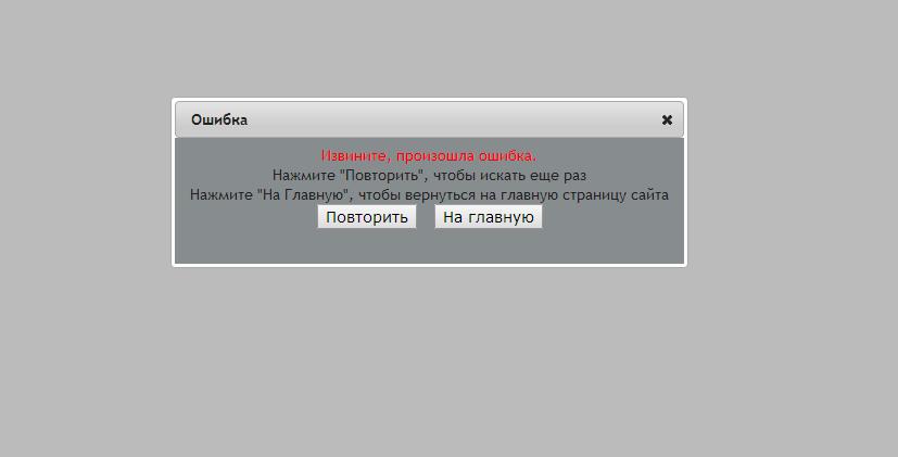

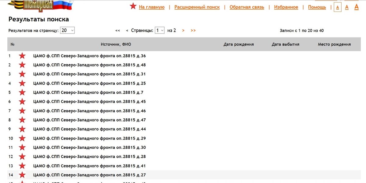

    Если залезть в ОБД прямо в поиск дел поставив фонд и опись
    Можно получить список дел в этой описи, но невозможно зайти. Пишет, что произошла ошибка. Это у меня одного, или такой глюк ОБД?

    ДА, зайти не получается! Я написала на сайте в Обратную связь. Посмотрим, что они нам ответят.

    Савелий, ошибка на сайте Мемориал исправлена. Пришло сообщение.
    Я пробую зайти.
