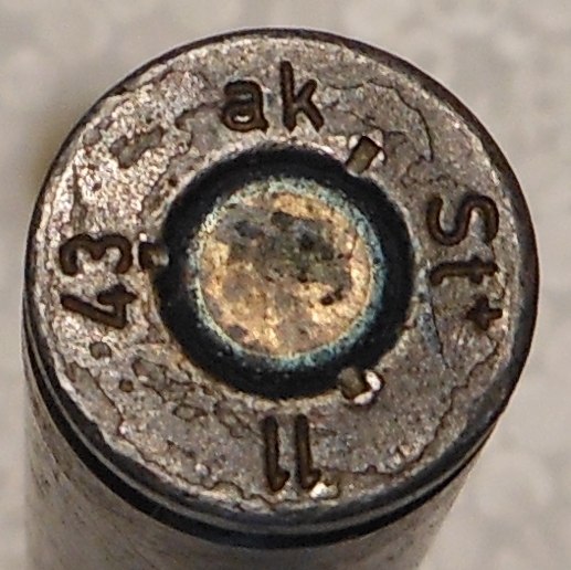

    Всем доброго здравия. Побывали вот на реконе вчера и взял на память. Вот вопрос клейма на донце несут ту же инфу что и клейма военного периода или нет что значит надпись сбоку? Спасибо.

    40й год, если смотреть как на копаные, да вот тока эти вроде как современные
    37.640
    ТК - это производитель "техкрим". 57 - длина гильзы.

    Паняна, а на донце то как всеже трактовать?

    И что получается? Это либо они набивают клейма идентичные настоящим, старым? Или это оригинальный патрон 40 года? Как понимать?
    37.640
    Оригинальный само собою.

    Дела! Вот тока зачем техкрим ставитт свое клеймо, ониж не производитель, а просто как посредник... Неужели где то еще в достатке хранятся холостые с войны? Трофеи или мож из за бугра ввезены?
    37.640
    Да там как минимум видится глубокая переделка; начиная от распатронивания, замены пороха, переобжатия, защитного покрытия, упаковки пр. Если там что родное и осталось, так это только сама гильза. В достатке много ещё чего хранится.

    И вот еще вопрос,кто производитель патрона с клеймами 04 60,средний в нижнем ряду. Найти не смог,единственный похожий по расположений клейм ,идентифицируют как румын послевоенный. Есть мнения?

    Посмотри-на части гильз отсутствует маркировка ST.Вместо неемаркировка римскими цифрами.Вот эти должныбыть с томпаковым покрытием.
